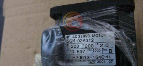

а можно подробнее
вот моторчик(фото)
энкодер на 2,000 импульсов на оборот

Я поставил бы редуктор 3/1
1000 об.мин на Швп 10мм/об это 10 м.мин мах.

Надо с другой стороны заходить, имхо.
Считать массу подвижных частей, брать шаг винта и диаметр швп, после чего станет понятно, какой момент требуется от привода.
Если по результатам расчетов будет понятно, что хватает 400 вт сервы, к примеру, и с запасом, то надо брать 750 ваттную и успокаиваться)
Ибо разница в цене не так велика, а момента много не бывает....
Плюс как я понимаю, чем больше запас по моменту, чем проще и точнее можно серву отстроить.
И тем меньшее отставание она будет давать от заданной позиции при работе...
