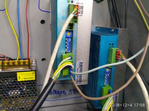

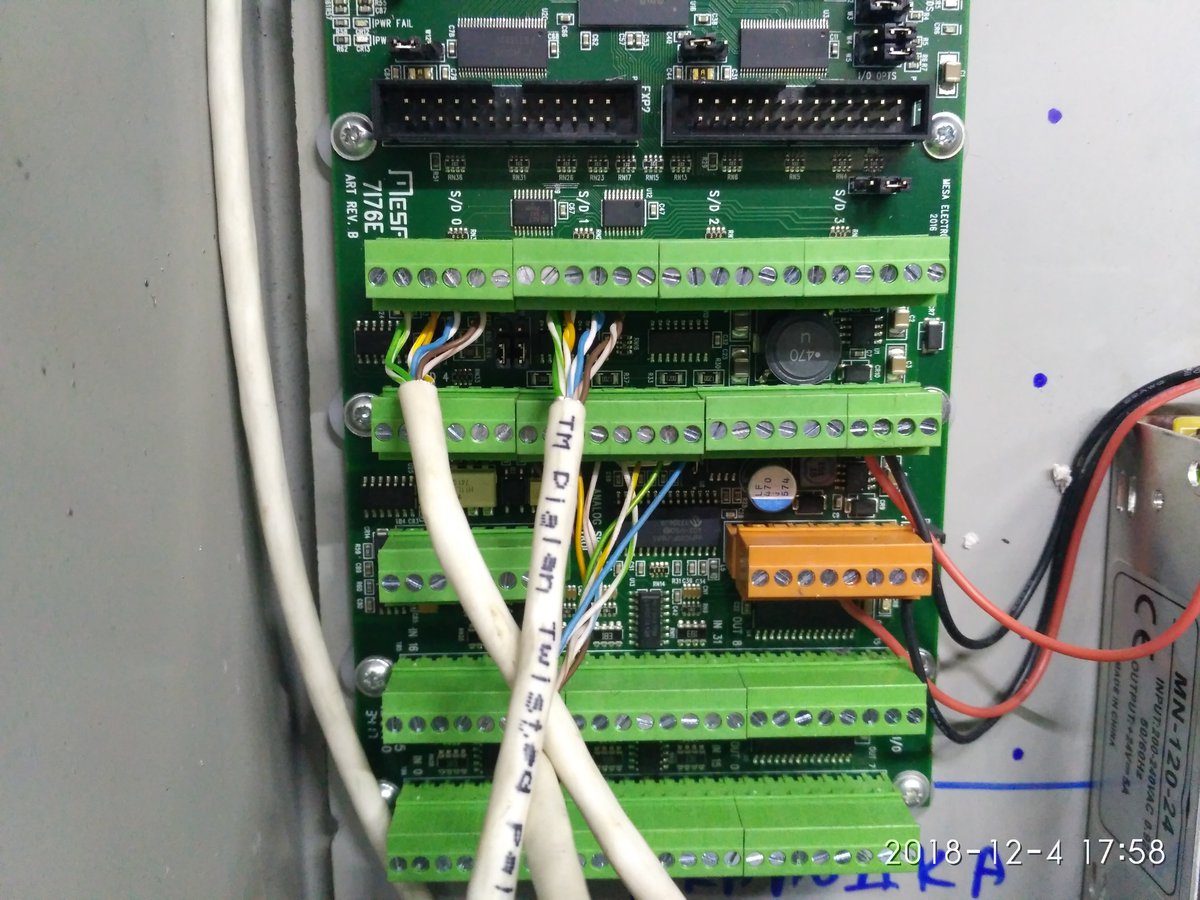

смотрю на фото с вашей темы и чета меня начинает терзать сомнение шо монтаж сделан правильно, я правда не вижу как промаркированы выводы на драйвере ШД
01.jpg (4825 просмотров) <a class='original' href='./download/file.php?id=160165&mode=view' target=_blank>Загрузить оригинал (51.33 КБ)</a>
02.jpg (4825 просмотров) <a class='original' href='./download/file.php?id=160166&mode=view' target=_blank>Загрузить оригинал (212.9 КБ)</a>
Parhom
Сообщения: 205
Зарегистрирован: 26 апр 2018, 23:07
Репутация: 46
Настоящее имя: Пархоменко Артем Юрьевич
Re: Токарный ОТ-5 (16Б05) в ЧПУ.
Сообщение Parhom »
Если вас не затруднит. Можно по подробнее что не так?
Parhom
Сообщения: 205
Репутация: 46
Сообщение Parhom »
Я недавно нашол ошибку у меня диры были перепутаны + на - . Но после исправления вращение переключил программно галочкой. Изменилось только направление погрешности. То была в + а теперь в минус.
solo
Сообщения: 1355
Репутация: 272
Настоящее имя: Юрий Соловьев
Откуда: Украина Харьков
Сообщение solo »
нужна видеть, что написано на клеммах драйвера ШД или мануал на драйвера ШД . да и если вы сигналы управления драйвером ШД ( степ, дир, энейбел ) подключаете витой парой, то пара свивается проводами по которым токи текут встречно , чтобы помехи, которые наводятся в проводах управления, друг друга уничтожали

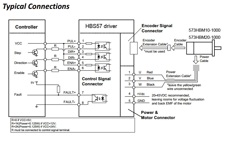

STEP/DIR INTERFACE
The 7I76E provides five channels of step/dir interface with buffered 5V differentialsignal pairs. Each differential pair consists of two complementary 5V outputs. Thedifferential signals allows reliable signal transmission in noisy environments and candirectly interface with RS-422 line receivers. Step motor drives with single ended inputsconnect to just one of the STEP and DIR signal outputs, that is either the STEP+/DIR+ orSTEP-/DIR- signals, with the unused signals left unconnected at the 7I76E. The inputcommon signal on drives with single ended inputs connects to the 7I76Es GND or 5VPpins depending on the drive type
у меня с английским совсем плохо , но в мануале на 21 стр написано ( красным выделено), а судя по тому как у вас подключено то это малеха не так , и скорее всего надо подключать так
подключение.jpg (4788 просмотров) <a class='original' href='./download/file.php?id=160179&mode=view' target=_blank>Загрузить оригинал (154.25 КБ)</a>
mikehv
Сообщения: 1846
Репутация: 1175
Откуда: Иваново
Сообщение mikehv »
Да неправильно сигнальные подключены
У mesa крайние выводы на колодке как раз + и -. Надо плюс общий а сигнальные минусом. В общем все как на картинке выше.
