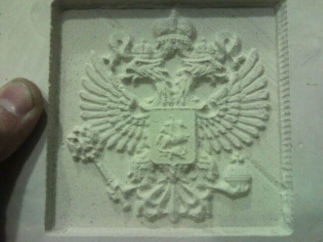

Выфрезеровал герб в гипсе. В этот раз фрезеровал в 2 прохода(черновая и чистовая обработка).
Вроде получилось :cheesy: ...
121205_040430.jpg (7374 просмотра) <a class='original' href='./download/file.php?id=9892&mode=view' target=_blank>Загрузить оригинал (63.47 КБ)</a>
Заняло это около 7часов 40 минут.
При черновой обработке, вычищая гипсовую пыль, задел заготовку и фреза "немного не в тему" процарапала его. Это видно справа под крылом орла!
В остальном все нормально. Особенно порадовала четкость рисунка на щите, не ожидал такой четкости...
Re: Станок для проверки потенциала стакостроителя
Добавлено: 06 дек 2012, 14:28
:good:
А сколько по времени шли чистовой и черновые проходы по отдельности?
Добавлено: 06 дек 2012, 14:58
Тима
Черновая обработка чуть меньше часа. Остальное - чистовая обработка! Чистовую обработку делал на скорости 500 мм/мин для подстраховки.
