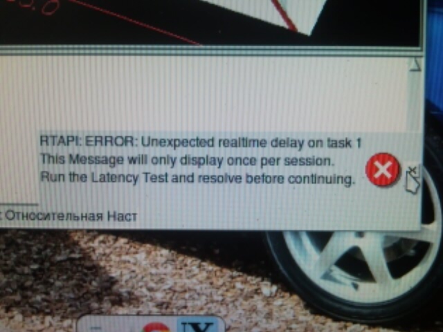

У меня иногда ЕМС выкидывает такое:
121121_153508.jpg (8012 просмотров) <a class='original' href='./download/file.php?id=9769&mode=view' target=_blank>Загрузить оригинал (77.45 КБ)</a>
Но при этом все работает и не останавливается.
Что это такое и на сколько это критично?
Дорогу осилит идущий!
Re: Станок для проверки потенциала стакостроителя
Это говорит, что base-thread вышел за пределы latency, т.е. что base-preiod установлен слишком маленький. Такое сообщение появляется только 1 раз завремя работы, если произойдет повторная ошибка - то про нее не будет сказано.
Это чревато тем, что ШД может пропустить шаг, а это модет вообще вылится в инверсирование направления вращения и прочим прелестям.
Ты latency-test запускал? Сколько он показывает? (когда будешь его запускать, надо комп нагрузить как можно сильнее (открывать окошки, смотреть видео, сидеть в 10 хромах и 4 операх) и оставить его минут на 15)

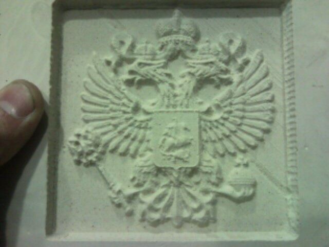

Поменял ускорение и запустил обработку на компе без станка, время обработки герба 6 часов 50 минут! Почти в 2 раза быстрее!

Выфрезеровал герб в гипсе. В этот раз фрезеровал в 2 прохода(черновая и чистовая обработка).
Вроде получилось :cheesy: ...
121205_040430.jpg (7898 просмотров) <a class='original' href='./download/file.php?id=9892&mode=view' target=_blank>Загрузить оригинал (63.47 КБ)</a>
Заняло это около 7часов 40 минут.
При черновой обработке, вычищая гипсовую пыль, задел заготовку и фреза "немного не в тему" процарапала его. Это видно справа под крылом орла!
В остальном все нормально. Особенно порадовала четкость рисунка на щите, не ожидал такой четкости...
:good:
А сколько по времени шли чистовой и черновые проходы по отдельности?

Черновая обработка чуть меньше часа. Остальное - чистовая обработка! Чистовую обработку делал на скорости 500 мм/мин для подстраховки.
