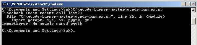

Добрый день, уже не первый день пытаюсь запустить на виндовс хр. запускаю gcode-burner.py на пол секунды открывается диалоговое окно (командная строка) и всё как быть? питон установлен за ранее огромное спасибо!

Ошибка через консоль питона
C:\gcode-burner-master\gcode-burner.py
SyntaxError: invalid syntax
под двоеточием стоит галочка может в питоне путь по другому прописывается ни как в ДОС
какие нужны библиотеки?
Через командную строку ошибка на картинке
типа модуля нет PYGTK
Безымянный.JPG (3862 просмотра) <a class='original' href='./download/file.php?id=27377&mode=view' target=_blank>Загрузить оригинал (22.9 КБ)</a>
Re: Точечное выжигание - gcode-burner
хммм говорит нет модуля pygtk...
попробуй его отсюда загрузить и установить http://www.pygtk.org/downloads.html

Наконец то запустилась после танцев с бубном, облазил все англоязычные сайты с гугл переводчиком нашел скачал файл там уже с модулем 30метров с копейками http://ftp.gnome.org/pub/GNOME/binaries ... ygtk/2.24/
