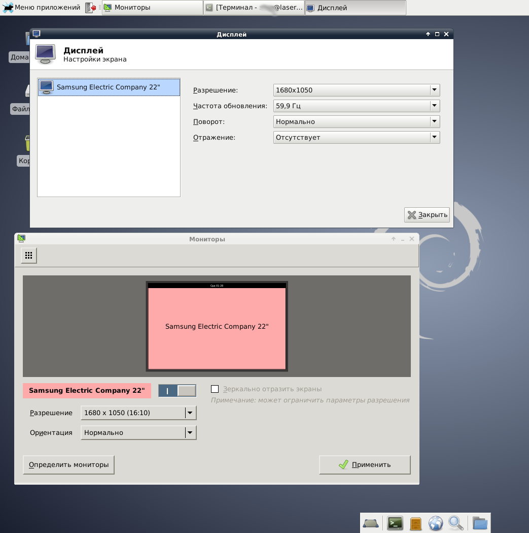

UAVpilot писал(а):видеокарта какая? Она хоть умеет два независимых монитора обслуживать?
Nvidia 9600GT
в Гноме же работает!
А вообще - все! я спекся!
вчерашний вечер убил на решение этой проблемы

odekolon писал(а):я же писал в начале своего вопроса, поста что пришлось поставить Гнома, чтоб решить проблему двух мониторов, но Гном жутко бесит...
Значит проблема-то не в драйверах, а в конфигурялке от xfce? Кто мешает настроить мониторы в GNOME, а пользоваться xfce?

я пробовал по всякому (настройка в гноме, а пользование в xfce не катит) с бубном, с мануалом от https://wiki.debian.org/NvidiaGraphicsDrivers и по всякому.
а сообщение было примерно такое - "эта версия скомпилирована под ядро 2.6 а у вас ядро 2.7, поэтому устанавливаться не буду"
я не стенаю -
я уверен - задачу решить можно, но среднему пользователю линукс - сделать это практически невозможно!

odekolon писал(а):настройка в гноме, а пользование в xfce не катит
Это ещё почему? Работу двух мониторов обеспечивает Xorg, а gnome и xfce работают поверх Xorg. "Настраивалки" и в gnome и в xfce просто меняют настройки Xorg.

Вот нащёл пример хорга https://wiki.archlinux.org/index.php/NV ... e_monitors
Вообще погугли "man xorg.conf два монитора" "man xorg.conf два монитора rotate"
UAVpilot писал(а):На всех дистрибутивах с ядрами версии от 2.6.31 и выше и с Xorg версии от 7.1 и выше решения будут абсолютно одинаковыми
Может и будут они одинаковыми,только когда я у попробовал два монитора сделать у меня не получилось,
при том два монитора распозновались и даже показывали одинаковую картинку.(Давно было,могу и напутать)

Попробуйте xrandr с нужным параметром.
Option "Rotate" "rotation"
This optional entry specifies the initial rotation of the given monitor. Valid val‐
ues for rotation are "normal", "left", "right", and "inverted". (RandR 1.2-support‐
ing drivers only
Как там с поддержкой этого хrandr в драйвере?
Припоминаю что-то
device-screen-(monitor + monitor)
Тоесть на один screen два монитора?
Re: Как это сделать в Linux
Вот ведь незадача - два монитора есть, а xorg.conf...
$ grep -e Output -e Monitor -e Serial /var/log/Xorg.0.log
[    40.311] (**) |   |-->Monitor "<default monitor>"
[    41.635] (II) NOUVEAU(0): Output DVI-I-1 has no monitor section
[    41.664] (II) NOUVEAU(0): Output DVI-I-2 has no monitor section
[    41.700] (II) NOUVEAU(0): Manufacturer: SAM  Model: 1ae  Serial#: 1112683056
[    41.700] (II) NOUVEAU(0): Monitor name: SyncMaster
[    41.700] (II) NOUVEAU(0): Serial No: HSGP302467
[    41.730] (II) NOUVEAU(0): Manufacturer: SAM  Model: 1bb  Serial#: 1212231993
[    41.730] (II) NOUVEAU(0): Monitor name: SyncMaster
[    41.730] (II) NOUVEAU(0): Serial No: HMFPA22174
[    41.730] (II) NOUVEAU(0): Output DVI-I-1 connected
[    41.730] (II) NOUVEAU(0): Output DVI-I-2 connected
[    41.731] (II) NOUVEAU(0): Output DVI-I-1 using initial mode 1600x1200 +0+0
[    41.731] (II) NOUVEAU(0): Output DVI-I-2 using initial mode 1280x1024 +1600+0
P.S. Драйвер opensource'ный.

torvn77 писал(а):Gnome двоит мониторы хорошо,но делает это сам,без сохранения настроек в xorg.conf ,так что ваш не проходит.
Глупости! И GNOME и xfce работают не на мониторе, а на ресурсе, который называется Screen, предоставляемом X-сервером. И этот самый Screen может состоять как из одного обычного монитора, так и из нескольких, даже на нескольких компах. А может вообще не иметь ни одного. Причём количество мониторов может меняться в любое время, а все программы (в том числе и gnome и xfce) всё равно могут запускаться и работать.
Или вот такая картинка не может существовать?.. :)
mon.png (2780 просмотров) <a class='original' href='./download/file.php?id=36883&mode=view' target=_blank>Загрузить оригинал (129.01 КБ)</a>

UAVpilot писал(а):Вот ведь незадача - два монитора есть, а xorg.conf...
Извините за чайниковость, но во-первых в конце кода
раньше (в момент публикации) у Вас в коде были еще 2 строчки. предпоследнюю не помню, а последняя что -то типа Xrandr disаbled
на моей системе (к несчастью сейчас не могу воспроизвести) все один в один с Вашим кодом кроме смещения второго монитора
хотелось бы знать, почему вы убрали эти строки из кода?
то есть получается, что какой-то процесс запрещает использование команды xrandr?
из кода я вижу, что если бы работала команда xrandr , у меня все бы получилось,
так кто же мне не дает выполнить xrandr --output DVI-I-1 --mode 1280x1024 --pos 0x0 --output VGA-1 --mode1280x1024 --right-of DVI-I-1 --pos1280x0 ?
или дает, но команда не выполняется...
