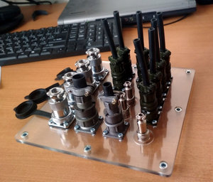

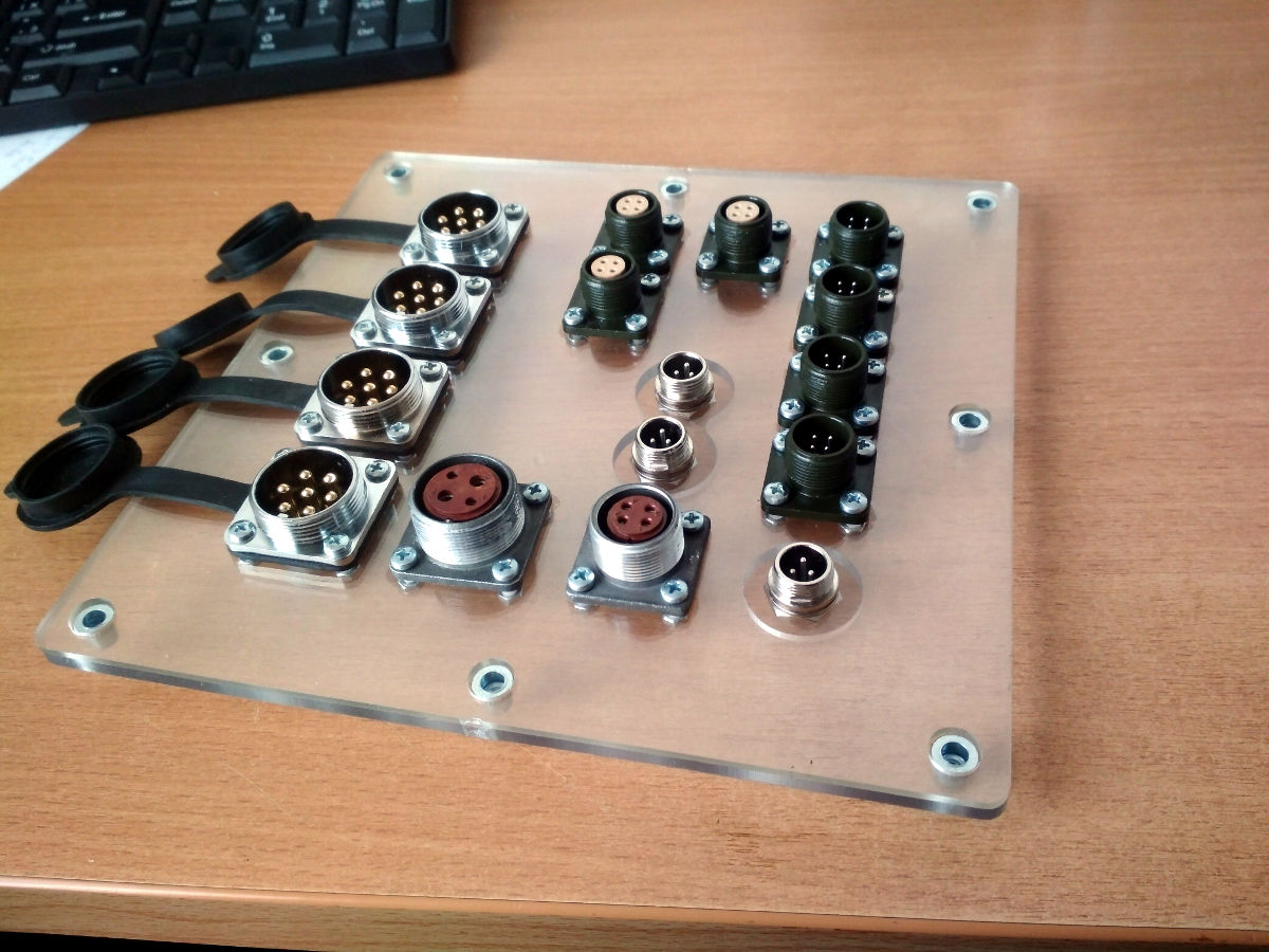

Панель разъемов для электрошкафа:
panel1.jpg (3522 просмотра) <a class='original' href='./download/file.php?id=130562&mode=view' target=_blank>Загрузить оригинал (183.09 КБ)</a>
panel2.jpg (3522 просмотра) <a class='original' href='./download/file.php?id=130563&mode=view' target=_blank>Загрузить оригинал (185.47 КБ)</a>
Сделана из двух слоев монолитного поликарбоната 2мм и 4мм. Жесткость вполне достаточная.

Re: Портальный фрезер по МДФ/пластику/мягким металлам, 2500x
красиво, но нихрена не удобно. проходили
Argon-11
Сообщения: 1955
Репутация: 461
Сообщение Argon-11 »
ну дык расшифруйте
слишком близко всё, неудобно закручивать, откручивать. это раз, второе, если это будет сбоку - то отломается, т.к. весь этот жгут проводов под собственным весом тянет вниз
Нужно прикрутить 1 раз и забыть.
Как бы да, макс, но на первых стадиях очень неудобно было нам. Особенно когда драйвера погорели, всё это туда сюда крутили, думали мож провода которили или еще чего, короче намучались с этими разъемами. А из за того что провода у нас дебёлые, то эта панель треснула. короче что то не сраслось у нас с этим))
Argon-11
Сообщения: 1955
Репутация: 461

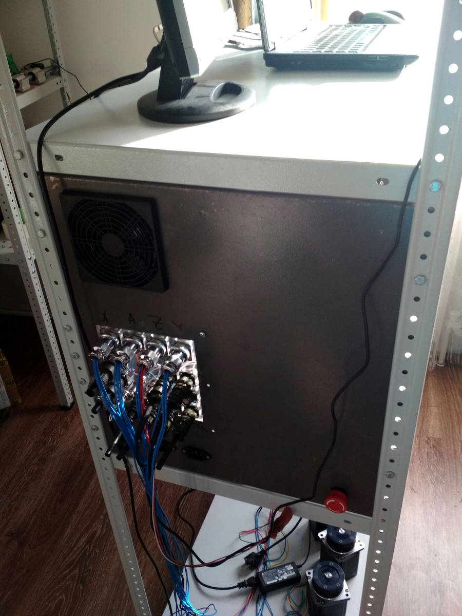

sima8520 писал(а):слишком близко всё, неудобно закручивать, откручивать.
Не, там к каждому разъему есть доступ с двух сторон типа для двух пальцев, проверил - нормально.
А насчет веса всего жгута - я думаю, надо достаточно конкретное усилие приложить, чтобы выломать. Да и жгут можно зафиксировать или вообще сверху завести к разъемам, у шкафа такая возможность есть. Так что, считаю, проблемы надуманные.
john1987887
Сообщения: 3063
Репутация: 1802
Сообщение john1987887 »
На "настоящем" оборудовании в шкафу сделана прорезь, чтобы кабель с уже распаяным разъемом можно было протянуть напрямую от сервы до ее драйвера, без ненужных промежуточных разъемов. И это самый правильный вариант.
Ваша панелька тоже красива! Если все запаяно и заизолировано как надо, то проблем не возникнет.
Если за военные разъемы я еще уверен, то вот за блестящие "китайские?" сомневаюсь. подключите провода и прозвоните их при этом пытаясь согнуть разогнуть провода. иногда бывает такое что пропадает контакт. а этого не любят драйвера и др оборудование

sima8520 писал(а):Если за военные разъемы я еще уверен
Ха, там некитайский всего лишь один разъем, на шпиндель :hehehe:
Все разъемы паяются нормально, пластик разъемов под паяльником не течет, кто-то просил этот момент уточнить.

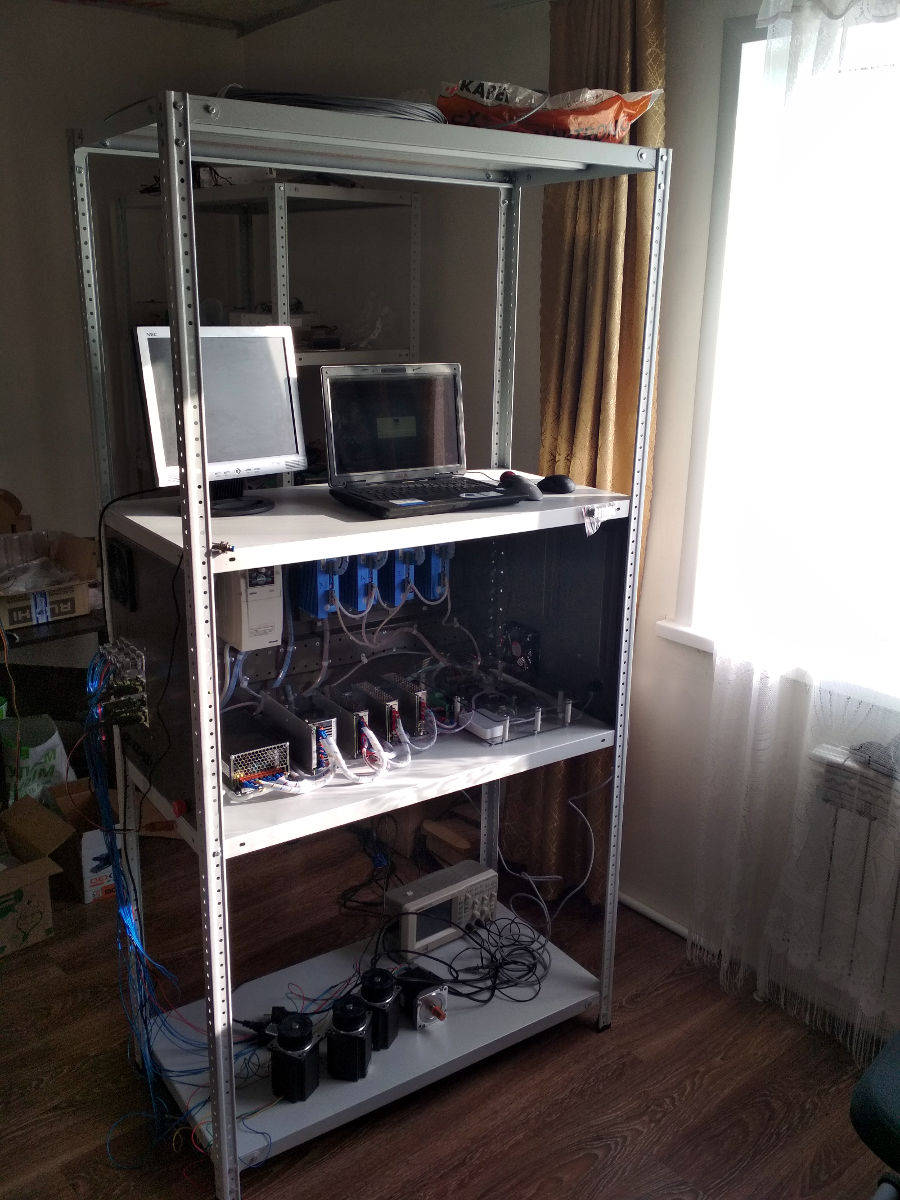

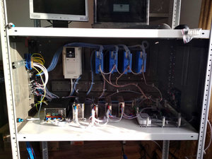

Собственно, панель в электрошкафу:
1pan.jpg (3352 просмотра) <a class='original' href='./download/file.php?id=131349&mode=view' target=_blank>Загрузить оригинал (118.91 КБ)</a>
Электрошкаф почти в полном сборе:
2pan.jpg (3352 просмотра) <a class='original' href='./download/file.php?id=131350&mode=view' target=_blank>Загрузить оригинал (154.84 КБ)</a>
Внутри:
3pan.jpg (3352 просмотра) <a class='original' href='./download/file.php?id=131351&mode=view' target=_blank>Загрузить оригинал (106.52 КБ)</a>
Передняя панель шкафа будет прозрачная, из монолитного поликарбоната.

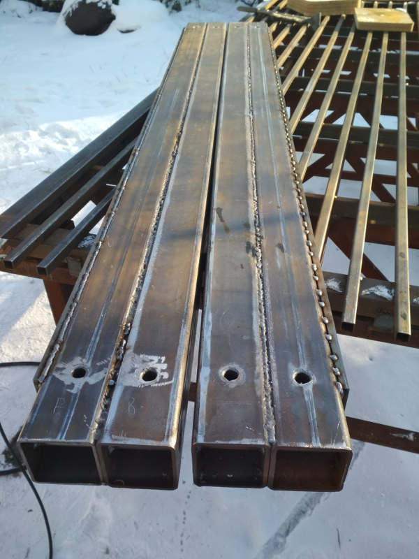

Вот к чему приводит поспешность:
trubi111.jpg (3315 просмотров) <a class='original' href='./download/file.php?id=131415&mode=view' target=_blank>Загрузить оригинал (73.19 КБ)</a>
К двум прямым балкам, собранным из двух труб 80x80x4, приварил 10мм полосу не подумавши. Изогнуло обе в бараний рог: отклонение от прямолинейности - около 12мм.
Придется теперь как-то выпрямлять. Предполагаю рассечь с выпуклой стороны в нескольких местах, выпрямить и заварить. Других надежных идей пока нет.
А если отпилить то что приварил.
Argon-11
Сообщения: 1955
Репутация: 461
Отпилить не получится, т.к. приварено не только с краю, но и по центру полос. В полосах были нарезаны отверстия, к-рые были залиты сваркой.
Такую же полосу привари с другой стороны. Поможет немного выгнуть обратно.
Argon-11
Сообщения: 1955
Репутация: 461
Маловероятно, что обратная полоса поможет выгнуть до полной прямолинейности.
Вообще там будет приварен уголок с ребрами, но до тех пор все же хотелось бы по максимуму выпрямить. Думаю, вариант с рассечением должен сработать.
Клин клином. А ваще перед сваркой теорию сварки надо было подучить (: Примеры бананов посмотреть..
Argon-11
Сообщения: 1955
Репутация: 461
MX_Master писал(а):перед сваркой теорию сварки надо было подучить
Даже учить не надо было, вроде все это знакомо, но гребаная торопливость - большинство косяков из-за нее!
Сейчас-то точно знаю как надо было варить, чтоб без этого. Надо было тыльными сторонами балки друг к другу притянуть по всей длине и обе одновременно варить. А не по одной.

А со стороны 10мм полос тоже кривизна 12мм? Может там ровнее?
Argon-11
Сообщения: 1955
Репутация: 461
В миллиметрах не мерял, на глаз кривизна параллельная. До приваривания полос прикладывал поверочную линейку ко всем граням.
