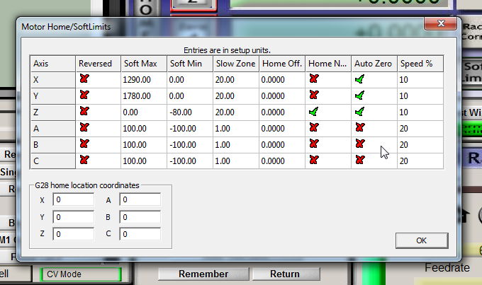

да нет не то чтобы сильно врезалась просто срабатывает датчик скорость подъема большая и проскакивает расстояние сработки датчика до упора

По любому координат не чует. К датчику должен с замедлением остановиться. Или что-то не так делаете.

после таго,как в Slow Zone значения менял,мач по новаму запускал?у меня например новые данные не принимает,
пока не перезапустиш,от клавы как оси работают,нормально,или так же?если останавливаются нормально на датчике хоме,
то дело в Макросе

мач перегружал на хом едут но вот торможение перед датчиком не наблюдал упустил это дело завтра все еще раз проверю отпишусь
с маче только начал работать поэтому есть еще много для меня загадок
есть скрипт дла Z 0 подобрал рабочий для себя а вот компенсацию пробника не делает и куда лезть не знаю вот скрипт может подскажите

У вас же по usb? Не факт что там g31 вообще работает.

Zo заработал помогли выложу здесь вдруг пригодиться кому
FeedCurrent = GetOemDRO(818)
ZCurrent = GetOemDro(802)
Code "G4 P1"
Code "F20"
GageH = 1.6
ZNew = ZCurrent - 30
Code "G31 Z" &ZNew
While IsMoving()
Wend
Call SetDro (2,GageH)
FinalMove = GageH * 1
Code "G0 Z" &FinalMove
Code "G0 Z" &10
Code "F" &FeedCurrent

при подъезде к датчикам не сбрасывает скорость куда копать?

vovast555 писал(а): ↑ при подъезде к датчикам не сбрасывает скорость куда копать?
В какой операции?

vovast555 писал(а): ↑08 окт 2020, 13:31 в ручном перемещении
при home едет на малой скорости
Меню "Базы и ограничения". Настраивается там.

vovast555 писал(а): ↑ я все там прописал
Сложно что-то посоветовать с такими пояснениями.
________
Какая скорость(%) поиска дома прописана?

Скриншот 08-10-2020 141913.png (2339 просмотров) <a class='original' href='./download/file.php?id=187330&mode=view' target=_blank>Загрузить оригинал (78.12 КБ)</a>
