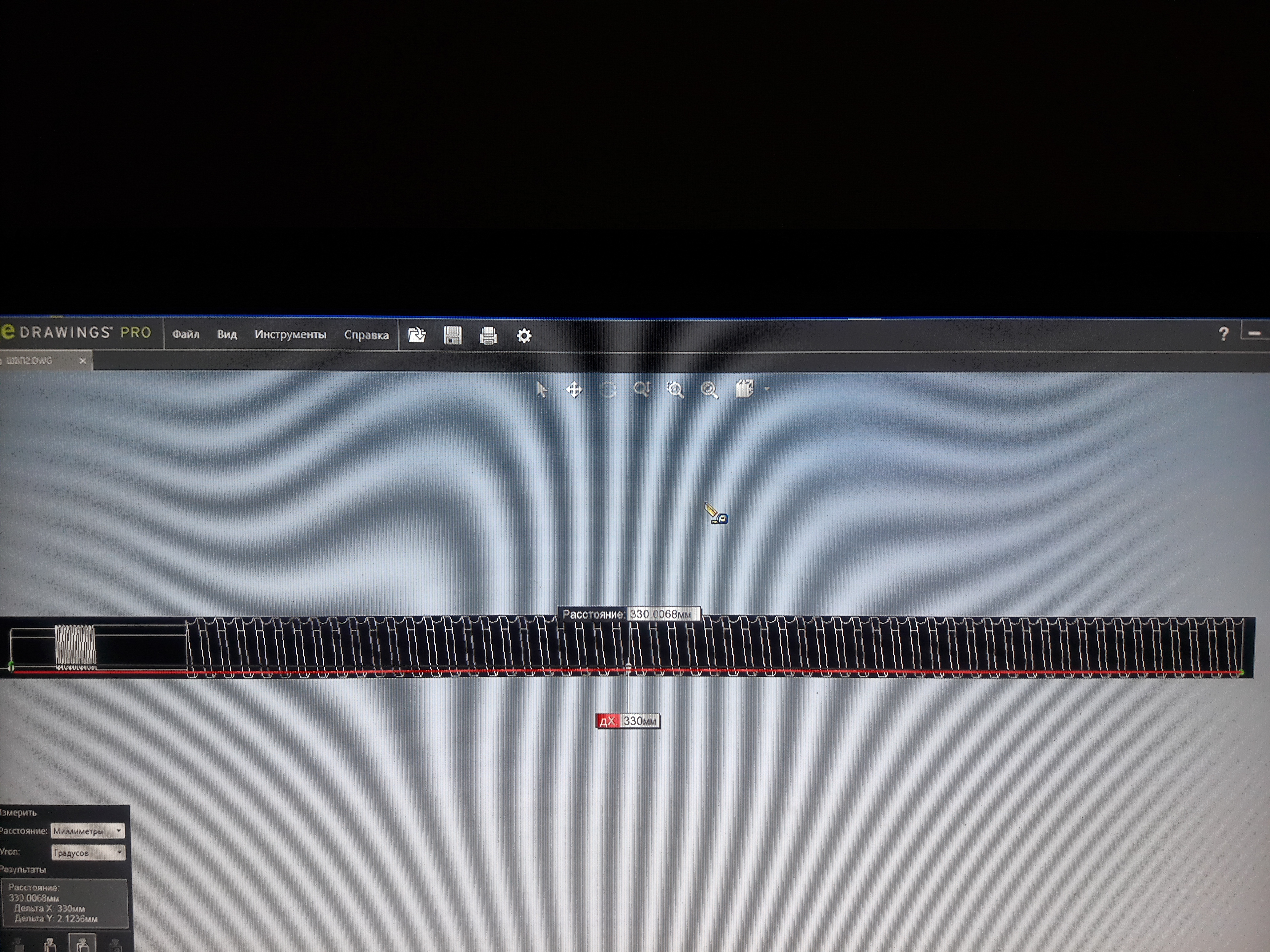

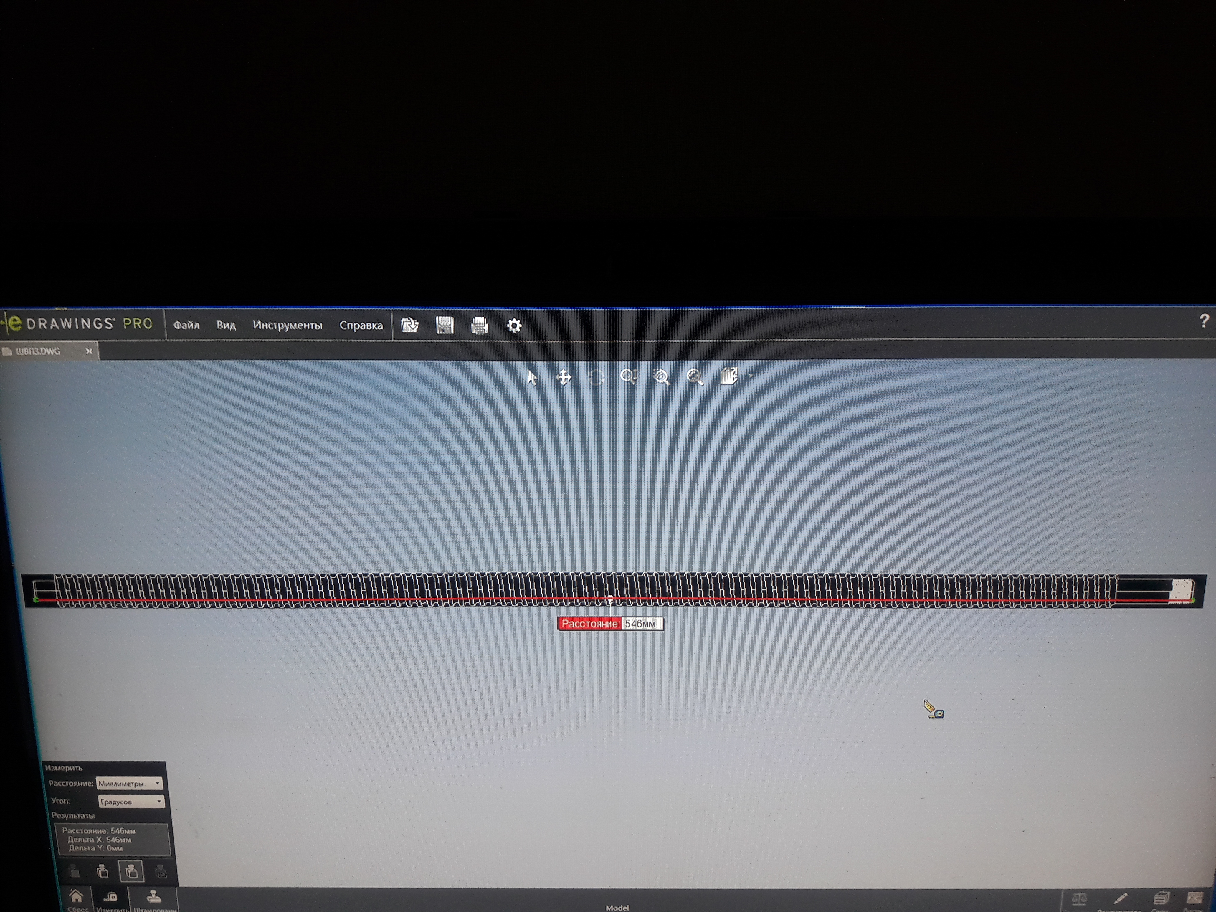

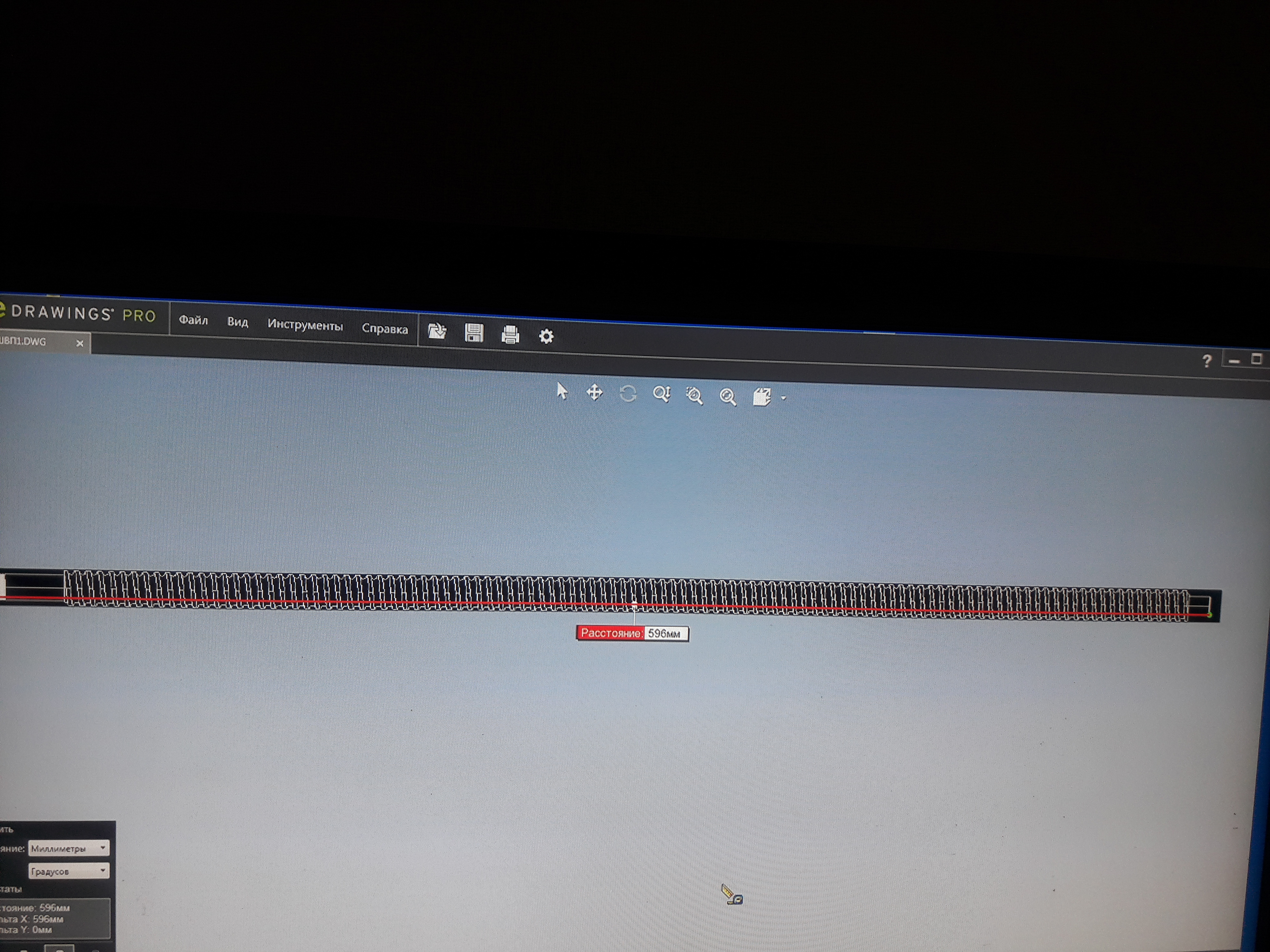

Хорошо. Вы можете, чётко и однозначно ответить на вопрос, какая длина у ШВП по каждой оси для станка 300*400*100 с подвижным столом? Концы обрабатывали сами или с обработанными заказывали? Дальше я сам. Не думаю, что очень сложно будет ответить на этот вопрос.

Минимальная потребная длина швп это ход оси + гайка + длина разделки в опоры. Но только никто так не делает, поскольку не компонуется это в конструкцию нормально. Обычно берут длину швп около длины направляющих.
Подозреваю, вы собираетесь использовать эту информацию для заказа этих самых швп. Не надо этого делать, пока не будет нарисован полный проект станка, зря только деньги выкините. Сначала проектирование, потом закупка комплектующих, тогда не будет дурацких вопросов.

Вот в фотошопе можно посмотреть.
20210221_133608.jpg (3897 просмотров) <a class='original' href='./download/file.php?id=192540&mode=view' target=_blank>Загрузить оригинал (5.03 МБ)</a>
20210221_133742.jpg (3897 просмотров) <a class='original' href='./download/file.php?id=192541&mode=view' target=_blank>Загрузить оригинал (5.09 МБ)</a>
20210221_133846.jpg (3897 просмотров) <a class='original' href='./download/file.php?id=192542&mode=view' target=_blank>Загрузить оригинал (4.34 МБ)</a>

ес что, там обработка концов не совсем по стандартам китайских магазинов...
а то сейчас накупит, а потом окажется что не лезут... их надо заказывать по чертежу.
