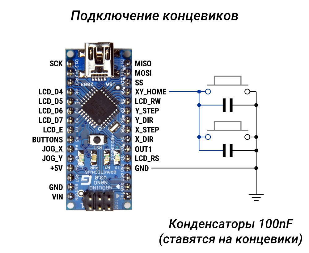

DobriyKit писал(а):Поясните пожалуйста как подключить XY_Home (схемно).
Координат 2, сигнал 1. Как?

В чем проблема? Вход же один, поэтому сначала домой идет ось X, а потом Y.DobriyKit писал(а):Одна ось уже дома, а вторая еще в пути. И что получается?

Концевики параллельно включены. Сигнал уже пришел. Все "Home"?
Как контроллер может отличить одну кнопку от другой, параллельной?
Я не придираюсь, просто хочу понять.

Двигает сначала одну ось, концевик сработал, потом эту же ось до момента отпускания концевика.DobriyKit писал(а):Концевики параллельно включены. Сигнал уже пришел. Все "Home"?
Потом следующую ось. Вроде так.

Спасибо! Да.Такая логика понятна...
Интересно как это сработает на CoreXY.

На CoreXY эта функция не работает в прошивке. Так задумано автором, в связи с нехваткой памяти.DobriyKit писал(а):Спасибо! Да.Такая логика понятна...

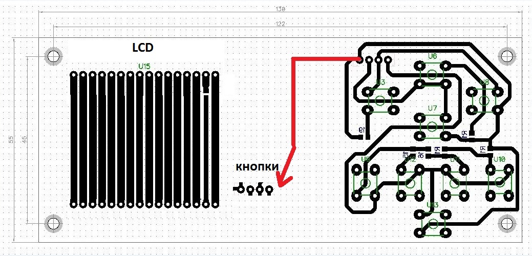

ArrSoft , можно сделать вариант платы как на фото, тогда можно избавиться от 16 проводов и кнопки поближе.
