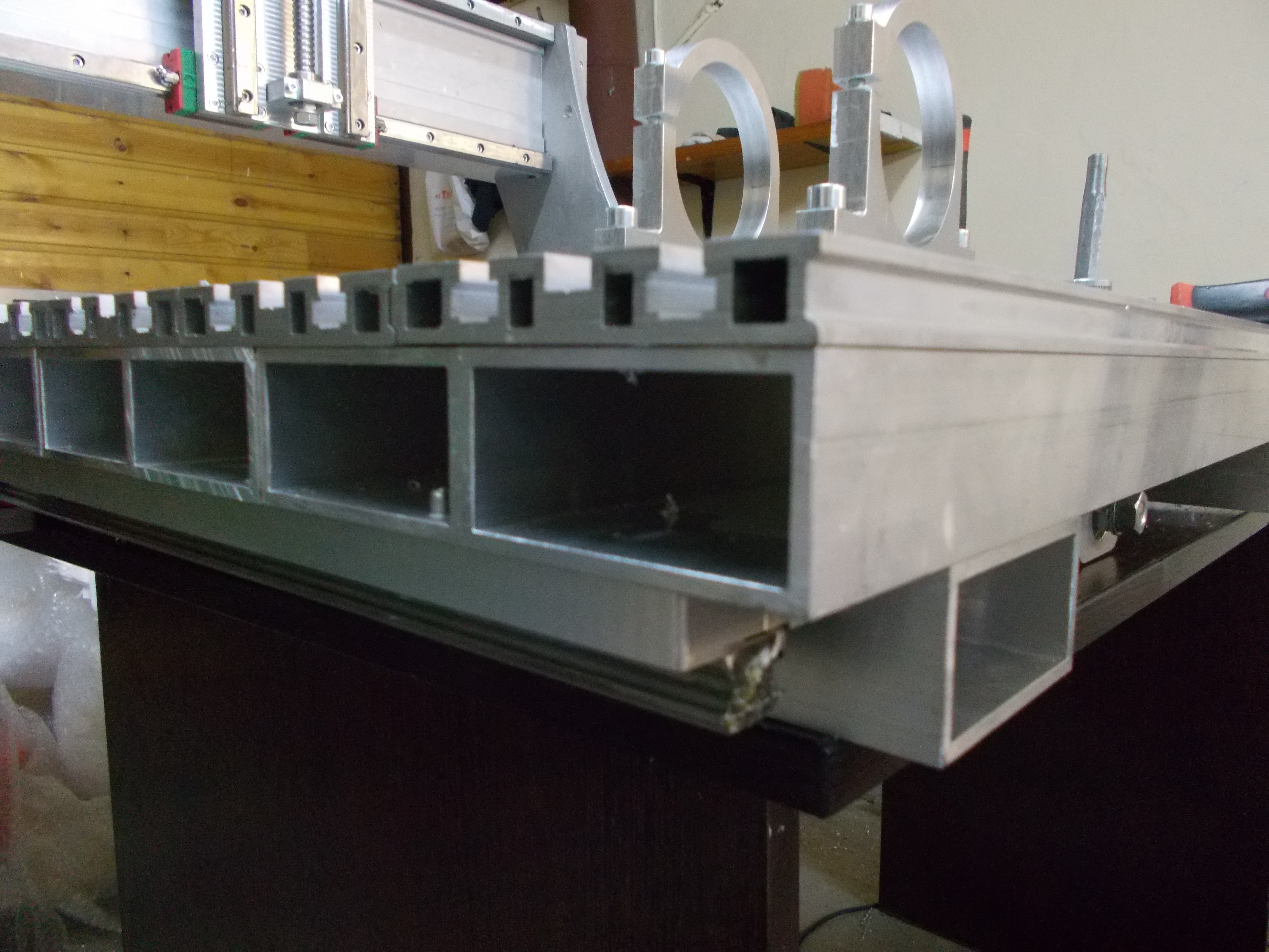

novodk писал(а):На фото же видно что профильная труба а сверху лежит профиль Т стола.
Жертвенный стол - сугубо индивидуальное решение хозяина станка. Если ему понадобится сам прикрутит. Может он не дорезать любит. Я так лучше в жертвенник пару десяток загоню. Чище рез обратной стороны.
Re: Формат 43-41 РП20 (по мягким металлам). Процесс постройк
От того что прикручен тока в центре он даже не прижат по краям :lol: щели даже на фото видно :shock: ну зачемже спецом такой шлак гнать людям. Как к этому столу чтото прижимать если он сам не прижат.

frezeryga писал(а):От того что прикручен тока в центре он даже не прижат по краям :lol: щели даже на фото видно :shock: ну зачемже спецом такой шлак гнать людям. Как к этому столу чтото прижимать если он сам не прижат.
А ты увидел что станок собран?
Я тоже так делаю, прикручиваю на пару винтов, притягиваю и сверлю остальные там где нужно, так сказать поточнее.

frezeryga писал(а):От того что прикручен тока в центре он даже не прижат по краям щели даже на фото видно ну зачемже спецом такой шлак гнать людям. Как к этому столу чтото прижимать если он сам не прижат.
укажи мне сообщение где я писал что делаю его людям.
А что людям чем то отличается? Какой смысл временно крепить стол? И нигде не написано что временно. Да и интересовался уже насчет одного ряда винтов просто на первом фото было плохо видно.

Да не я понимаю можно делать бюджетно из труб этих и из плиты тонкой но это не значит что надо ваще жестить и сэкономив сущие копейки намеряно делать хуже. Дешего не всегда значит плохо да и к томуже сдесь уже не самый бюджетный уровень всетаки профильные рельсы. Даже самые задряхлые китайцы или пурелогики и то так стол не крепят к томуже профиль горбатый в поперечнике и его полюбому прижимать надо иначе он краями висит в воздухе и дребезжит как вагон ТВЗ.
Kiriller, хоть ты как владелец моего творения расскажи где в моем станке рюшечки? Я вроде выкинул все что мог. Или всетаки чтото лишнее осталось?
