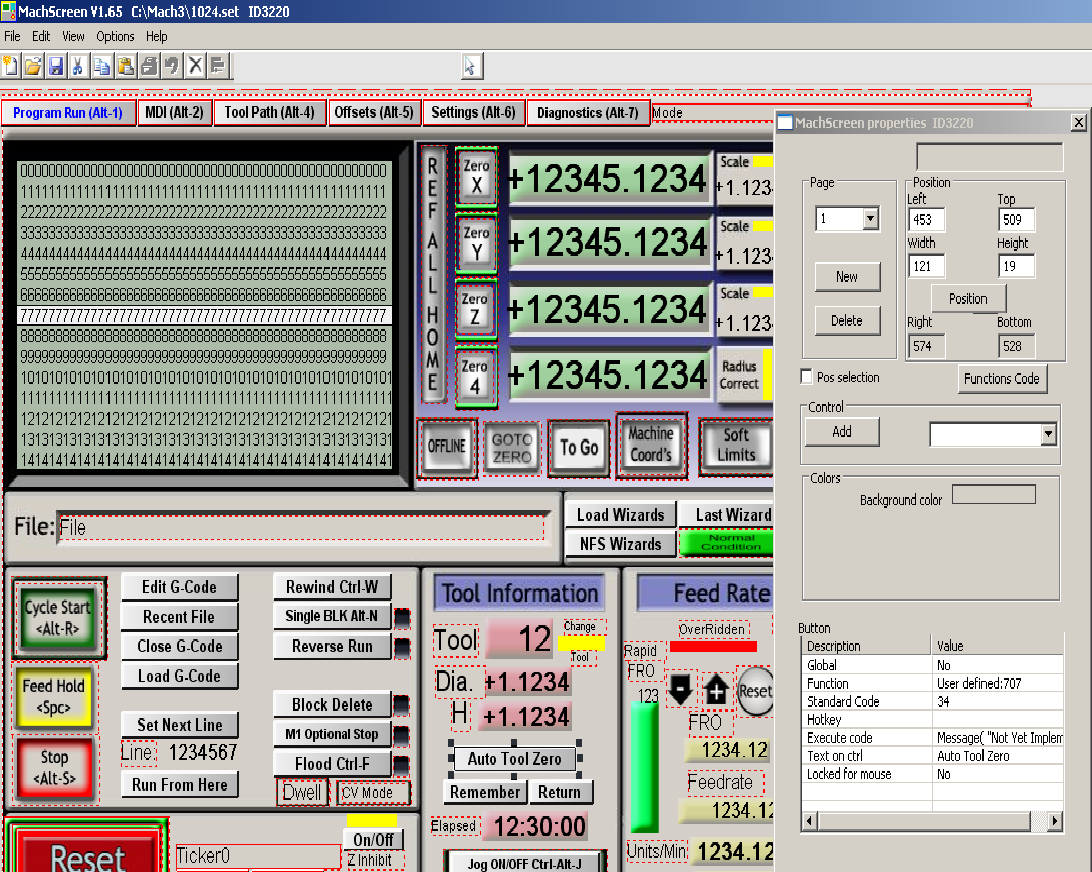

Подскажите код кнопки для назначении горячей клавиши Auto Tool Zero?Смотрел здесь http://www.machsupport.com/Mach3Wiki/in ... EM_Buttons не нашёл.

Argentum47
Китайский мастер писал(а):Подскажите код кнопки для назначении горячей клавиши Auto Tool Zero?Смотрел здесь http://www.machsupport.com/Mach3Wiki/in ... EM_Buttons не нашёл.
34, там должен быть скрипт, в интернете и на форуме есть куча его вариантов. Я себе делал 10 таких кнопок под разную толщину материала, который чаще всего использую.

Китайский мастер
34 не то что то не тот код

Argentum47
Китайский мастер писал(а):34 не то что то не тот код
открой редактором скинов machscreen оригинальный скринсет, нажми на "auto zero tool" и посмотри что там прописано. Однако надо понимать что кнопка-скрипт без самого скрипта не работает.

Китайский мастер
Argentum47 писал(а):Однако надо понимать что кнопка-скрипт без самого скрипта не работает.
Скрипт установлен и работает при нажатии "auto zero tool" мышкой.
Вся затея в том что делаю пульт для Mach3 из беспроводной клавиатуры как назначить эту кнопку не понимаю.
machscreen открывал все равно не разобрался,для назначения клавиши нужен OEM код то что выдает machscreen 34 пробовал не работает.
Кнопки Start Stop пауза Reset устанавливаются без проблем.

Argentum47
горячую клавишу через machscreen надо присвоить кнопке, никакой код не нужен. На скриншоте под параметром стандарт кода есть строка "Hotkey"

Китайский мастер
Все получилось работает.
Ткните носом где доступно понятно описано как работать программой мачскрин?
