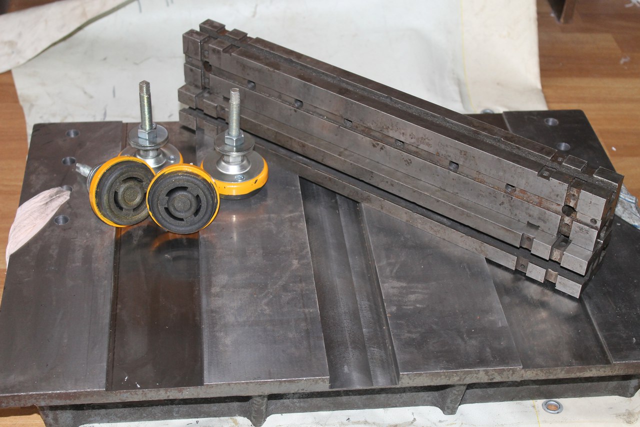

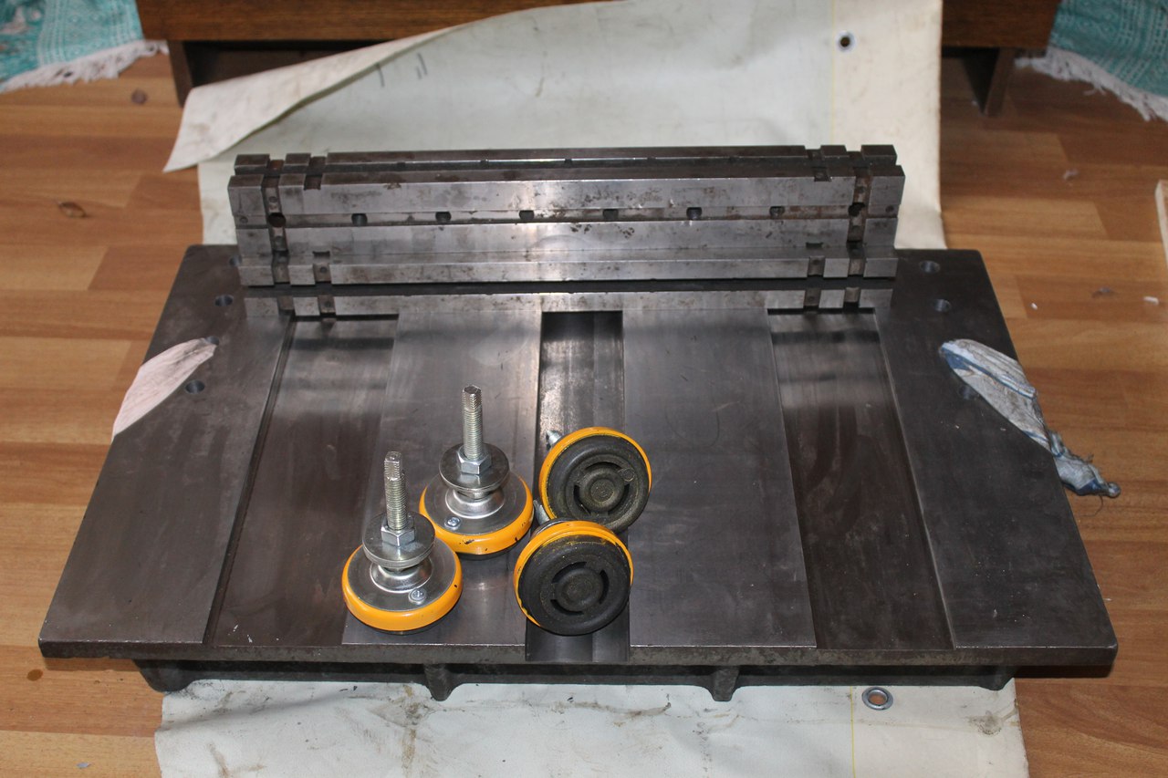

Потиху прибывают железки
azAICj08zeo.jpg (2397 просмотров) <a class='original' href='./download/file.php?id=105634&mode=view' target=_blank>Загрузить оригинал (167.39 КБ)</a>
bnu5S0YxhO8.jpg (2397 просмотров) <a class='original' href='./download/file.php?id=105635&mode=view' target=_blank>Загрузить оригинал (188.89 КБ)</a>

Эта плита кулисой портала будет?

Udjin писал(а):Эта плита кулисой портала будет?
Что то не понял.

Сообщение Udjin »
Чем будет работать кусок УСП-12?

Udjin писал(а):Чем будет работать кусок УСП-12?
две плиты 240х240х65 боковые стенки
на фото две планки 480х45х60 буду использовать как рёбра жёсткости, прикрученные к основной плите(балке) на которую прекрутятся рельсы и т.д.

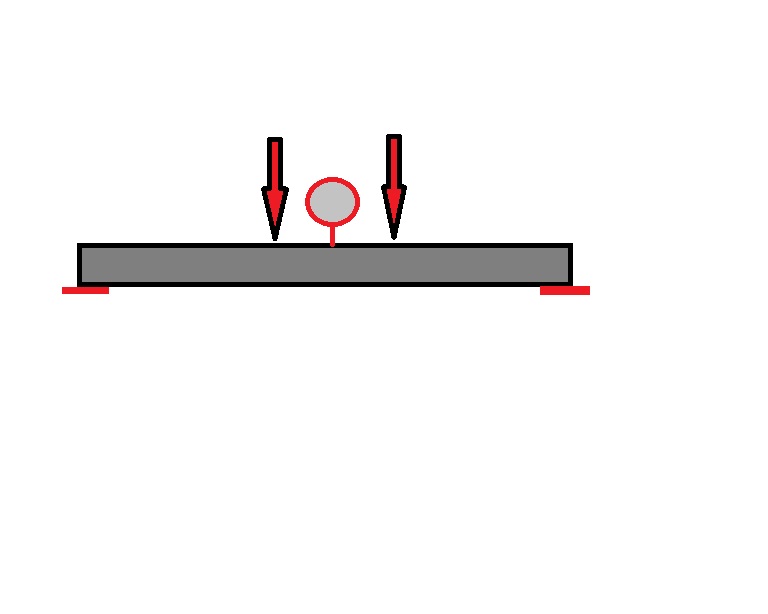

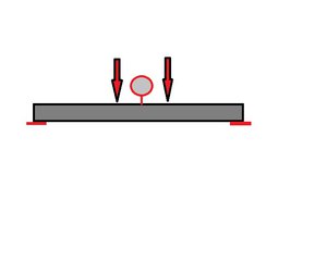

Попробовал одну планку на прогиб, при моем весе 80+кг прогиналась на 2-3 сотки.
Индикатор по центру, где стрелки стал ногами.
Под планкой по краям кинул обычные шайбы возможно из-за этого показания прыгали, так как планка могла играть на них. Концевых мер длины у меня нет чтобы подложить.
Учитывая что это голая планка и всего лишь одна, результатом доволен.

Для чугунного станка это позорная жесткость. Какой смысл тягать тяжелые плиты и железки когда из профиля выходит тожесамое.

frezeryga писал(а):Для чугунного станка это позорная жесткость. Какой смысл тягать тяжелые плиты и железки когда из профиля выходит тожесамое.
во первых-это планка не чугунная, а цементированная сталь марку не помню
во вторых-это всего одна голая планка
в третьих- Вам ли говорить, если у Вас тоже самое, но уже в собранной балке вместе с плитой, рельсами и профилем.
ПОВТОРЮСЬ это одна голая планка, которых будет две + плита + рельсы.
