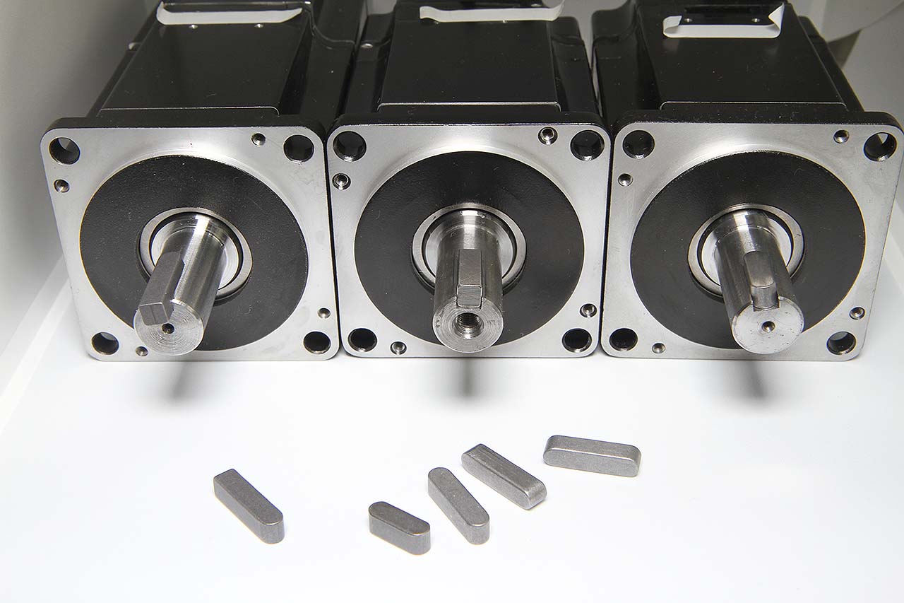

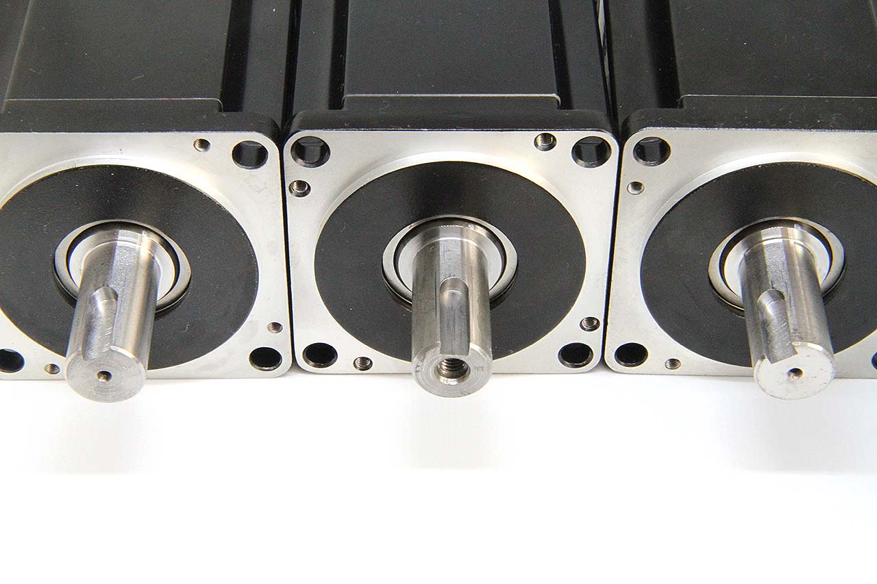

решил не испытывать судьбу с лысками и бонками.
и проточить валы под шпонку на своем лиминевом портальнике.
тихим сапом по десяточке.
входит чуть легче чем на заводском но болтанки нету. капну еще зверского локтайта для надежности.
средний мотор - заводская проточка.

А как зафиксировали вал при расточке?
raddd
Сообщения: 1521
Репутация: 540
Откуда: Беларусь Минский р-н
Re: Портальник на поверочной плите по алюминию 600х400х210 v
Сообщение raddd »
Думаю не проблема. В тиски.
И по неподвижной губке можно ноль отбить.

raddd писал(а):Думаю не проблема. В тиски.
именно так и делал.
В обще лучше отбить ноль по центру оси , на зажатом валу
aegis

nik1, давайте тогда и я сумничаю как бы я центр искал :)
зажимаешь вал, 2 плоские губки. центроискателем обкатываешься по губкам чтобы одинаковое значение было. проще и точнее некуда

У заводских моторов шпонка находится в одинаковом месте относительно Z метки. Здесь получается шпонка и Z метка будет где попало. Как тогда хомиться по Z метке :)
А вчем проблема хоумится по зет метке? Сергей напишет нормальный макрос которому пофиг где метки он их найдет без всяких перекосов.

aftaev писал(а):У заводских моторов шпонка находится в одинаковом месте относительно Z метки. Здесь получается шпонка и Z метка будет где попало. Как тогда хомиться по Z метке :)
а что мешает снять ремень и повернуть на нужный угол. какаря разница где шпонка будет.

На ШВП тоже шпонка, и фланцы на которые крепятся сервы не позволяют вращать двиг?

и ? снимаю ремень, кручу рукой как нада и все, кака разница где шпонки ? :)

evgenyjp писал(а):и ? снимаю ремень, кручу рукой как нада и все, кака разница где шпонки ?
Разница в том что можно сервы вывести в нули(функция поиска нуля сервы по Z метке) и потом по экрану смотреть рассогласование осей во время работы станка.

aftaev писал(а):Разница в том что можно сервы вывести в нули(функция поиска нуля сервы по Z метке) и потом по экрану смотреть рассогласование осей во время работы станка.
ну допустим что на швп шпонки тоже в одном и том же месте. но кто будет устанавливать опоры (на широком портальнике, скажем) с точностью до сотки/десятки? не верю. и сам портал тоже немного выравнивают обычно именно швпхами при обнулении
нікому нічого не нав'язую.
aegis писал(а):ну допустим что на швп шпонки тоже в одном и том же месте. но кто будет устанавливать опоры (на широком портальнике, скажем) с точностью до сотки/десятки? не верю
На моторах шпонки, на ШВП шпонки, моторы нельзя вращать во фланцах, гайки ШВП нельзя вращать(прикручены) - потому така схема уже не прокатит.
evgenyjp, в ЛС описывал дл чего используются распорные кольца вместо шпонок.

aftaev, распорные кольца не вариант, моторы уже были шкивы тож закуплены.
еслиб сразу знал про них мог бы шкивы тапер-буш сразу взять ипонские, но дорогвастые они, по полтосу за штуку.
и всеравно не понмиаю что мешает мне отогнать портал в хом, скинуть ремни, накрутить оба мотора как нада, и опять накинуть ремни ?
какая разница где там шпонки
evgenyjp писал(а):и всеравно не понмиаю что мешает мне отогнать портал в хом, скинуть ремни, накрутить оба мотора как нада, и опять накинуть ремни ?
Скинул ремни, чтобы попасть в другой зуб вал поворачиваешь, показания на дисплее сервы изменились. На одной серве показывает 0000, на другой 657982. У сервы есть разные мониторы которые можно ввести на экран: это какой момент серва развивает, ошибка рассогласование между заданием и позиций энкодера, данные с энкодера(положение вала). Переключил серву на индикацию значений энкодера, выставил ноль, зажал левую и правую сторону. Включается станок, жмакается пауза и смотрится на показание энкодеров на серве. Сколько показывает левая и правая серва. То есть сервы могут работать типо линеек.
