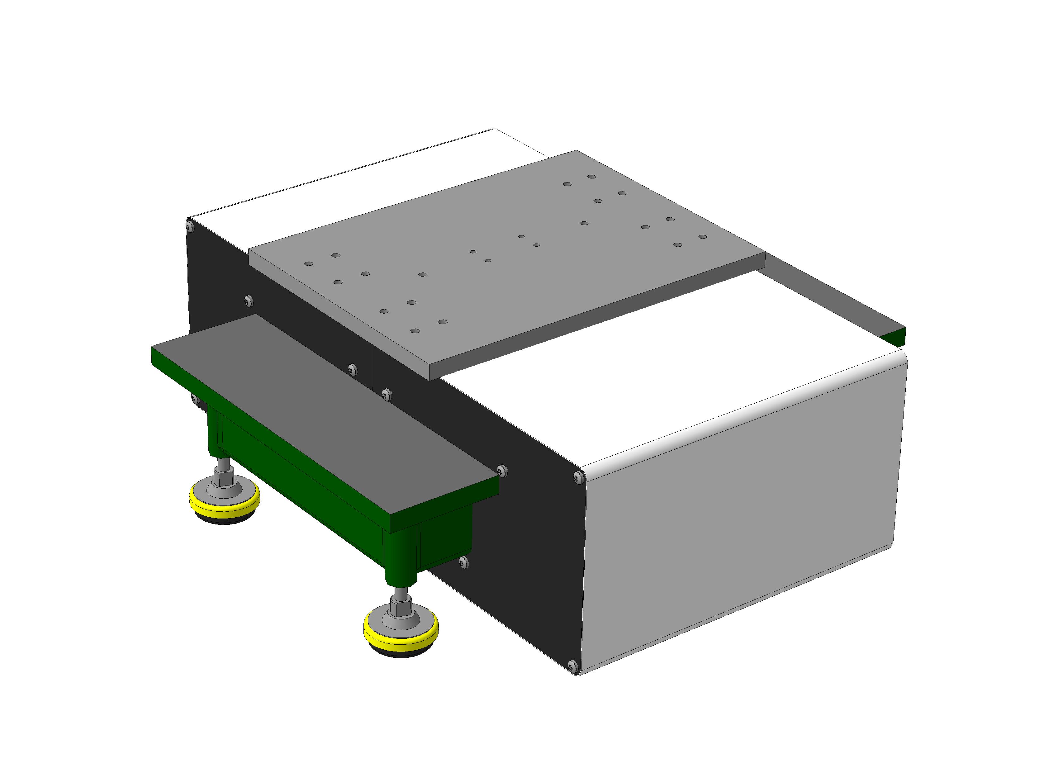

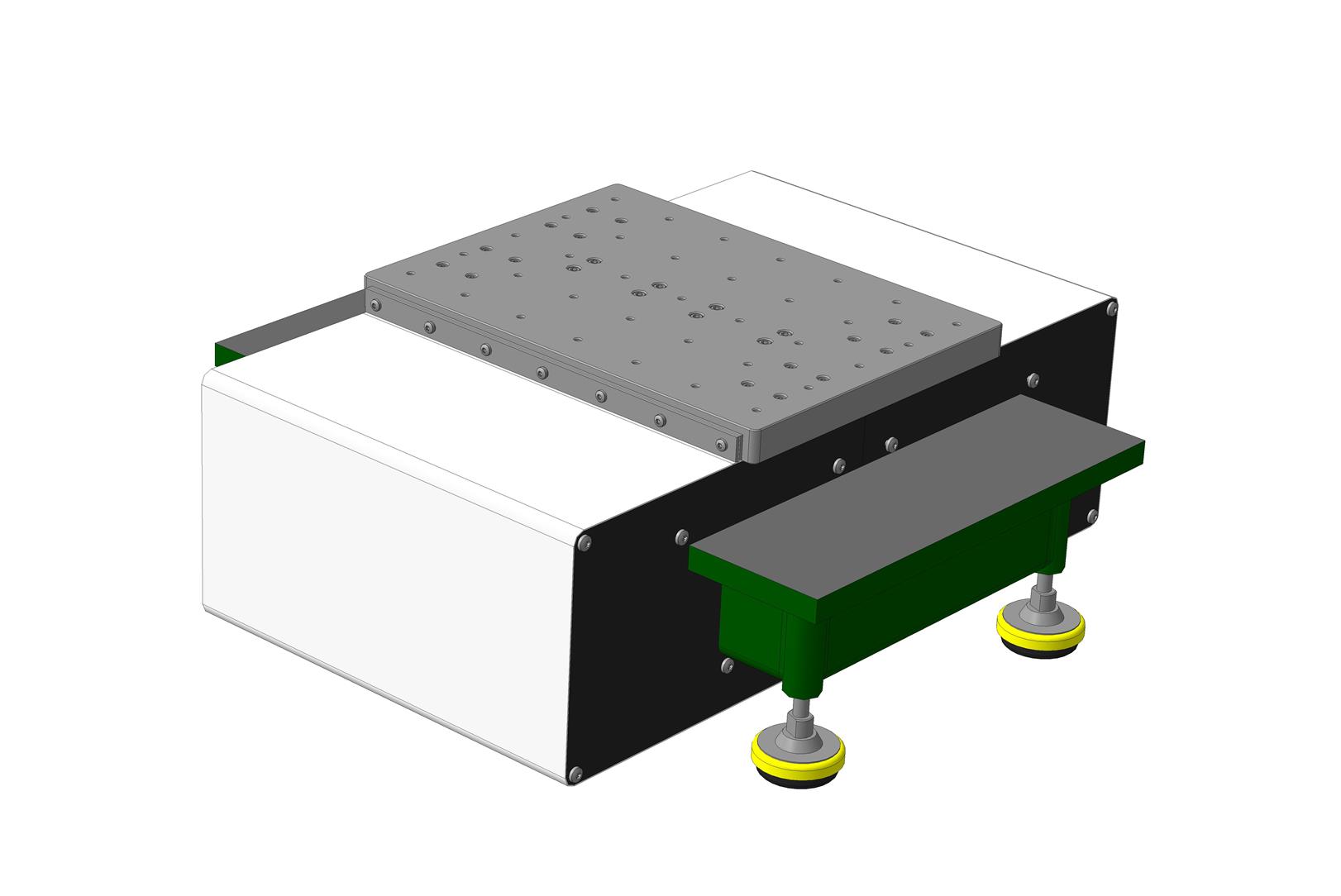

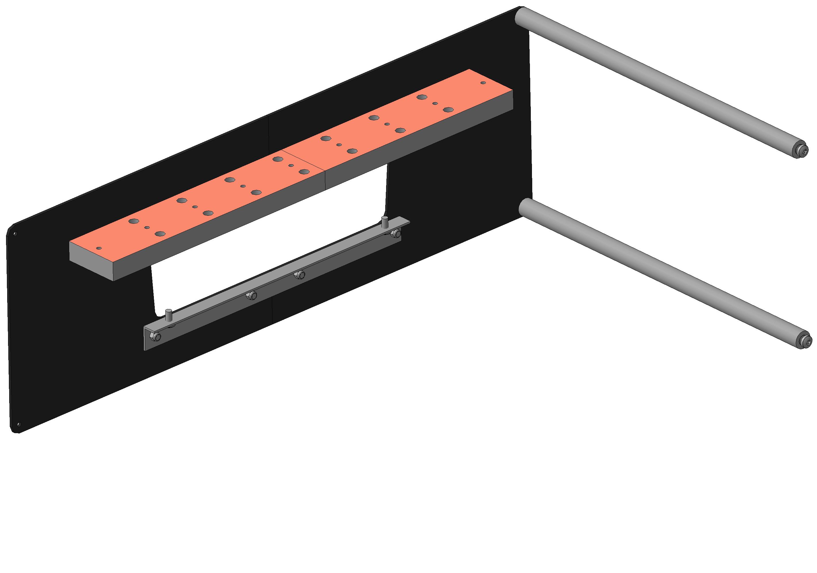

Проработал защиту и крепление рельс, будет 2 абсолютно одинаковых узла развернутых на 180 относительно друг друга.
Крепление рельс разбил на два отдельных элемента, так их будет проще изготовить, и легче "транспортировать", верхняя и нижняя плоскость будут шлифоваться. и по необходимости шабриться.
Боковушки хорошо бы порезать из нержи, своего материала у меня увы нет, а так не представляю сколько может это стоить.

Re: По мотивам станка на поверочной плите 300Х300Х110
Мне на мелкий стоило 7тр все нержи.

fabrikator66 писал(а):Боковушки хорошо бы порезать из нержи, своего материала у меня увы нет, а так не представляю сколько может это стоить.
какие габариты и толщина материала?

По Х будет 4 штуки с габаритами 325х205, толщина 3мм.

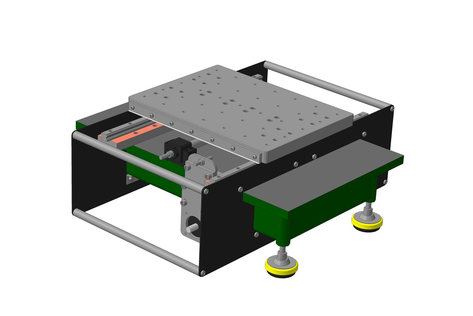

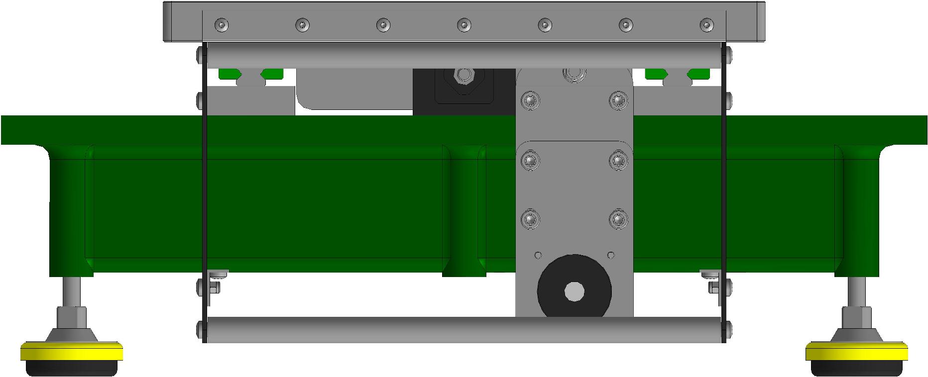

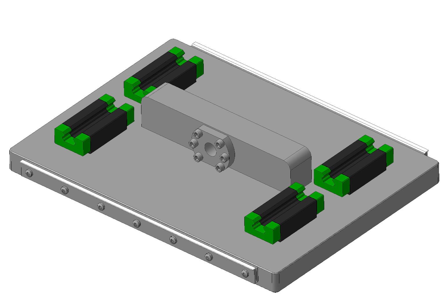

Смоделировал плиту со столом, защитой, и всеми нюансами, датчиками и крепежом. Теперь ломаю голову над конструкцией опор, сварные сделать, или сборные из алюминия, а может вообще отлить, из алюминия по пенопластовой модели. Хочется бюджетно, но прочно и не колхозно.
плита со столом1.jpg (3366 просмотров) <a class='original' href='./download/file.php?id=111332&sid=e36be1637ebc8892bc087f713ee02b05&mode=view' target=_blank>Загрузить оригинал (77.74 КБ)</a>
плита со столом2.jpg (3366 просмотров) <a class='original' href='./download/file.php?id=111333&sid=e36be1637ebc8892bc087f713ee02b05&mode=view' target=_blank>Загрузить оригинал (63.35 КБ)</a>
Рельсы слишком широко. Провис стола большой. Надо поуже ставить а в идеале както расчитать чтобы прогиб скраю и в центре был одинаковый.

frezeryga писал(а):Рельсы слишком широко
И вправду, перенес отверстия и сделал поуже защиту, тем самым свел рельсы на 30мм к друг другу, как мне кажется более не требуется, к тому же посередине планируется ребро жесткости.

frezeryga писал(а):в идеале както расчитать чтобы прогиб скраю и в центре был одинаковый
Точки Бесселя, точки Эри, 2/9 длины от концов, точки наименьшего прогиба.

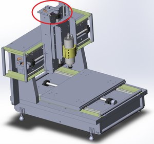

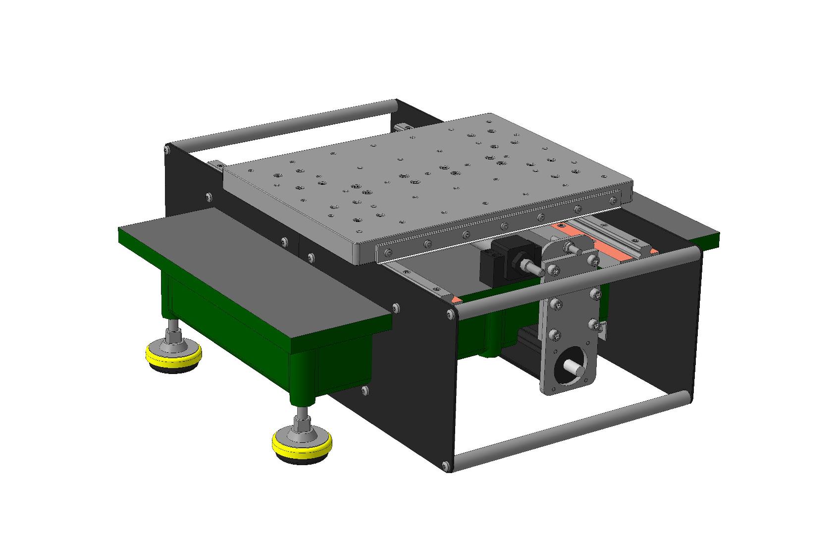

В очередной раз проектирую ось Z, на этот раз хочу попробовать прикрутить ременный привод, на винт, но при этом использовать одну опору, винт короткий, и его конец будет держаться в гайке, можно ли так сделать?
СТАНОК2.jpg (3108 просмотров) <a class='original' href='./download/file.php?id=112920&sid=e36be1637ebc8892bc087f713ee02b05&mode=view' target=_blank>Загрузить оригинал (87.3 КБ)</a>
Можно. У меня также.

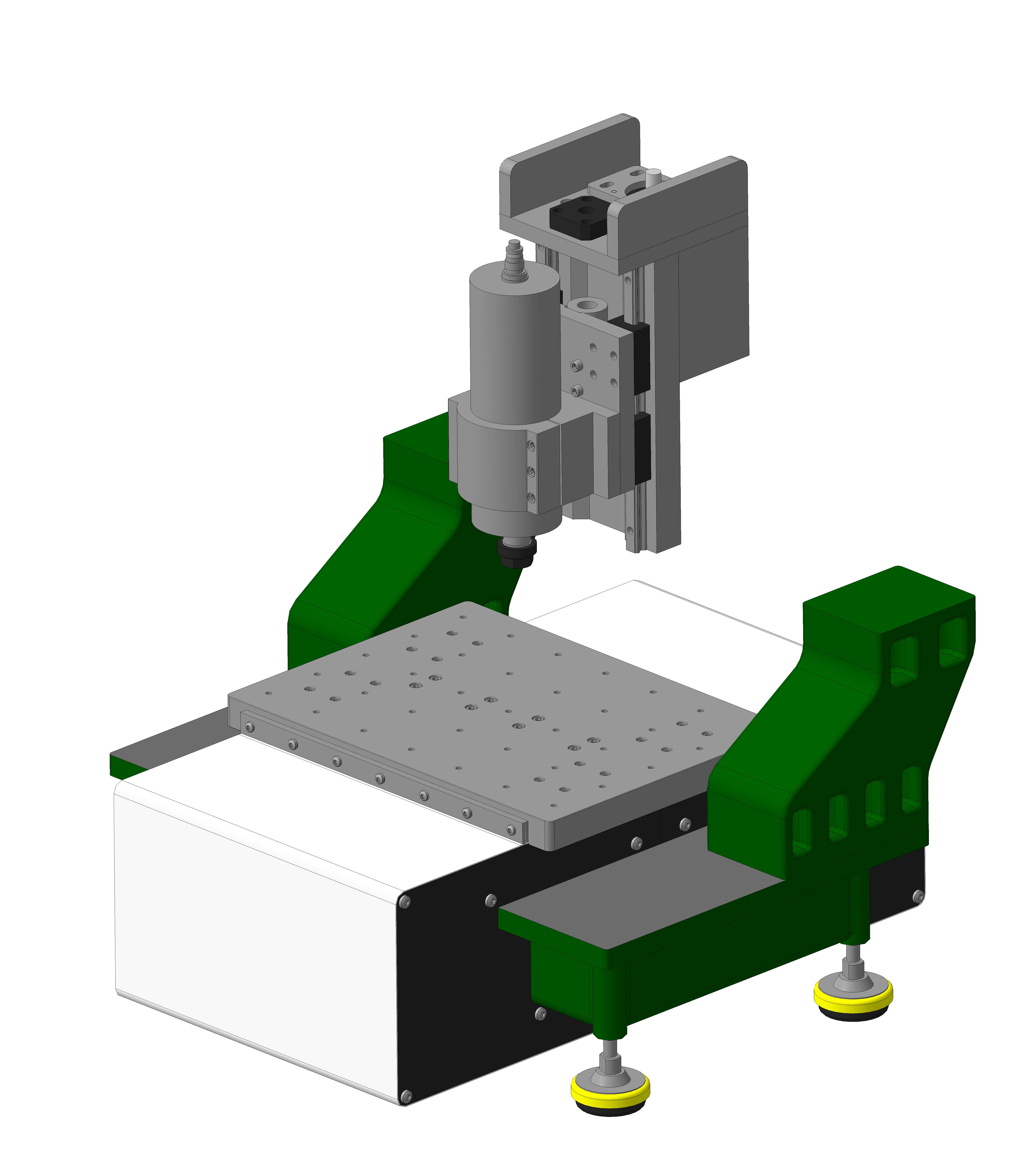

Что то потихоньку вырисовывается, опоры собираюсь отлить из переплавленных велодеталей, опыт литья алюминия уже был, осталось чутка увеличить объем литров хотя бы до 3-4х. А вот над конструкцией портала пока в раздумьях, но скорее всего сборная конструкция из фрезерованных деталей, сталь либо сплавы алюминия.
