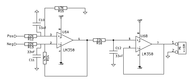

жду с нетерпением схемы )) 4 ось ? PWM-> 0..10 В ?

63ru писал(а):жду с нетерпением схемы )) 4 ось ?
Я не буду заниматься с прошивкой под STM32 (уже писал об этом), думал ты сам хочешь попробовать.
63ru писал(а):PWM-> 0..10 В ?
Есть простые решения на полевиках, но у меня нет их в наличии чтобы проверить. Пока не решил как лучше реализовать этот преобразователь.
Если есть какие предложения по преобразователю PWM-> 0..10 В выкладывайте...

по поводу PWM как то вот так:
Re: Попытка совместной разработки GRBL контроллера
Добавлено: 08 янв 2017, 18:20
yapsc-pwm.png (3928 просмотров) <a class='original' href='./download/file.php?id=99482&mode=view' target=_blank>Загрузить оригинал (13.27 КБ)</a>
Проверенная и надёжная схема.
В схеме от 63ru низкоомная нагрузка например в 10-20к (обычное значение для частотников) будет занижать максимум и ухудшать линейность.
Добавлено: 08 янв 2017, 18:21
ozzy_sv
резистор в обратной связи оу можно сделать подстроечным, чтобы от уровня питания регулировать максимальное напряжение
Добавлено: 08 янв 2017, 18:49
staltech
UAVpilot писал(а):Проверенная и надёжная схема.
Там еще и минимума на сколько помню не будет, нужно операционник rail to rail ставить. Или двухполярное питание, то есть твоя схема.
Вот я теперь и задумался, а стоит ли это все на плату контроллера пихать. :wik: Может пусть каждый по своему делает...
