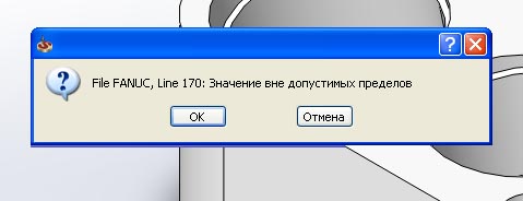

В начале кода у меня идёт блок инструкций, из-за них расстояние между двумя расположенными отверстиями (15 мм), в МАЧе увеличивается до полу метра, сбиваются все координаты, фреза едет не пойми куда, раньше такого не было, подозреваю iMachining их генерит.
1. Убираю строки с 4 по 8 и всё становится нормально, для чего эти строки ?
2. В строке 12, У не определён, МАЧ на это ругается, я его просто удаляю, из-за чего У не определён, может быть из-за этой ошибки ?
vm17.jpg (3470 просмотров) <a class='original' href='./download/file.php?id=14499&mode=view' target=_blank>Загрузить оригинал (25.35 КБ)</a>
1.  O5000 (6XML.TAP)
2.  ( MCV-OP ) (10-MAY-2013)
3.  (SUBROUTINES: O5003 .. O0)
4.  G90 G17
5.  G80 G49 G40
6.  G54
7.  G91 G28 Z0
8.  G90
9.  M01
10. N1 M6 T1
     (TOOL -1- MILL DIA 10.0 R0. MM )
11. G90 G00 G40 G54
12. G43 H1 D31 G0 X-19.5 Y Z50. S3439 M3
13. M8

Re: SolidCAM
pkasy писал(а):G0 S1500 F1800 X100 Y
Тут вообще все в кучу намешано. Ни S1500, ни F1800 никакого отношения к G0 не имеют. Или "цитата вырвана из контекста"? Можно посмотреть более "обширный" кусок программы?

Алексс
Сообщения: 2099
Репутация: 266
Заслуга: IQ32
Откуда: Прага
Re: SolidCAM
Сообщение Алексс »
Ну зачем так сразу. Смысл есть - установить скорость подачи и шпинделя.
А вообще видимо постпроцессор кривоват.

Serg-tmn писал(а):Можно посмотреть более "обширный" кусок программы?
писал по памяти, а вот конкретный кусок кода:
N10 T2 M6
T2
M01
(*TOOL 2 - DIA 8.0*)
G90 G0 M3 F1500 S1800 X-13.825 Y
M8
G43 H2 Z10.
M98 P5003 (rog)
вот эта строка меня и смутила:
pkasy
Сообщения: 1129
Репутация: 45
Откуда: Владивосток
Re: SolidCAM
Сообщение pkasy »
LinuxCNC ругается на эту строку, что "не найдено символов при чтении реального числа"
Алексс
Сообщения: 2099
Репутация: 266
Заслуга: IQ32
Откуда: Прага
Re: SolidCAM
Сообщение Алексс »
pkasy писал(а): вот эта строка меня и смутила:
pkasy писал(а): ребята, я для всех СВОИХ станков написал постпроцессоры.
в чем сложность???
:hehehe:
pkasy
Сообщения: 1129
Репутация: 45
Откуда: Владивосток
Re: SolidCAM
Сообщение pkasy »
так я напишу, фигня вопрос. просто прежде чем писать, стоит разобраться в работе.
интересно, почему он изначально туфту гонит?
значит, что есть станки, которые эту команду понимают правильно?
вот LinuxCNC не понимает! и TurboCNC не понимает.
а ничем другим я не пользуюсь.
Сообщения: 8167
Репутация: 1589
Re: SolidCAM
Сообщение nkp »
pkasy писал(а):вот LinuxCNC не понимает!
емс можно "научить " понимать это...
но правильней солидкам (пп) подправить...
Re: SolidCAM
А что за постпроцессор? В смысле - для какой системы? на LCNC мало похоже. M98 там вроде нет.
В TurboCNC это вызов подпрограммы, но там он тоже немного не так делается.
Последний раз редактировалось Сергей Саныч 11 май 2013, 13:21, всего редактировалось 1 раз.
Re: SolidCAM
Алексс писал(а):Ну зачем так сразу. Смысл есть - установить скорость подачи и шпинделя.
И это всенепременно надо делать между командой G0 и ее параметрами. И обязательно оставить многозначительную недосказанность по Y :)

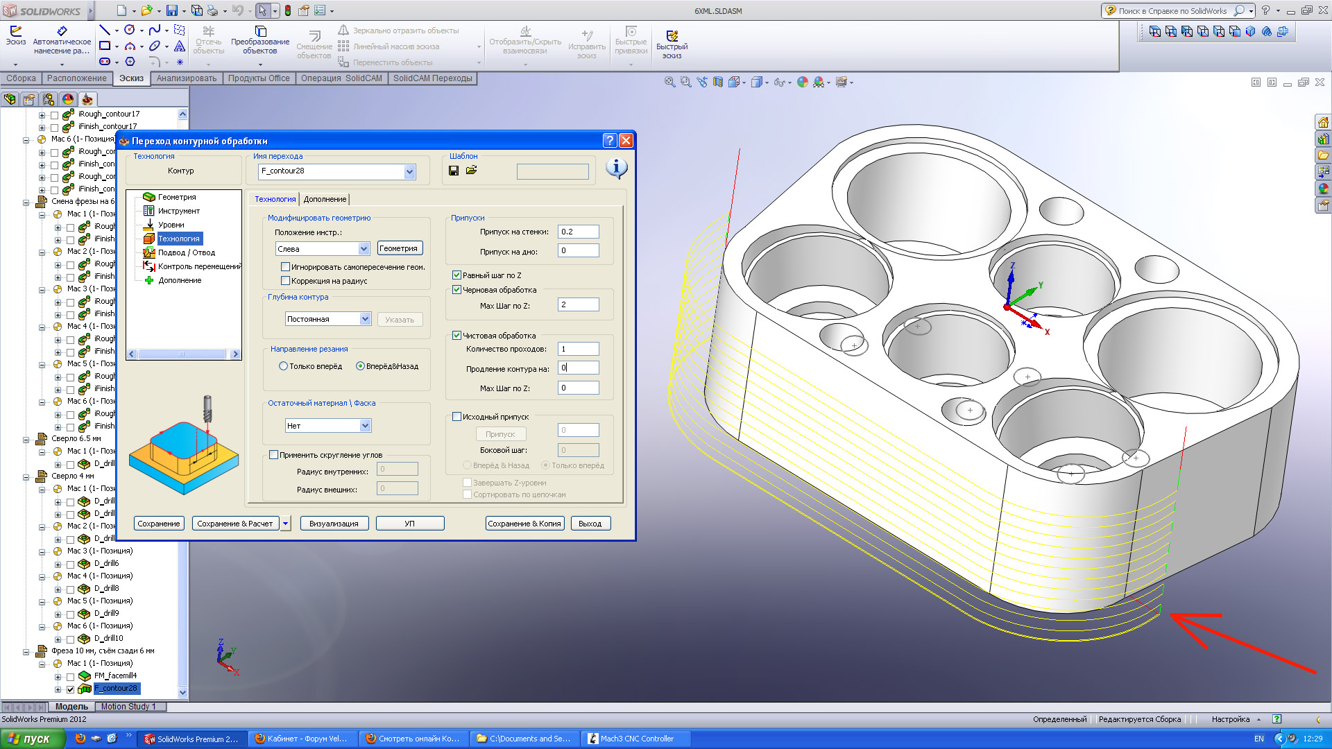

Подскажите в чём моя ошибка.
Кргда ставлю галочку чистовая обработка, фреза завершив черновую, перемещается к другому краю детали не поднявшись вверх.
Получается через деталь, и кам генерит код как ни в чём не бывало, фреза же сломается.
sc9.jpg (3396 просмотров) <a class='original' href='./download/file.php?id=14548&mode=view' target=_blank>Загрузить оригинал (544.67 КБ)</a>
Re: SolidCAM
А в предыдущем меню , уровни , все нормально?
В меню соединения между цепочек, может там поставил не то?
