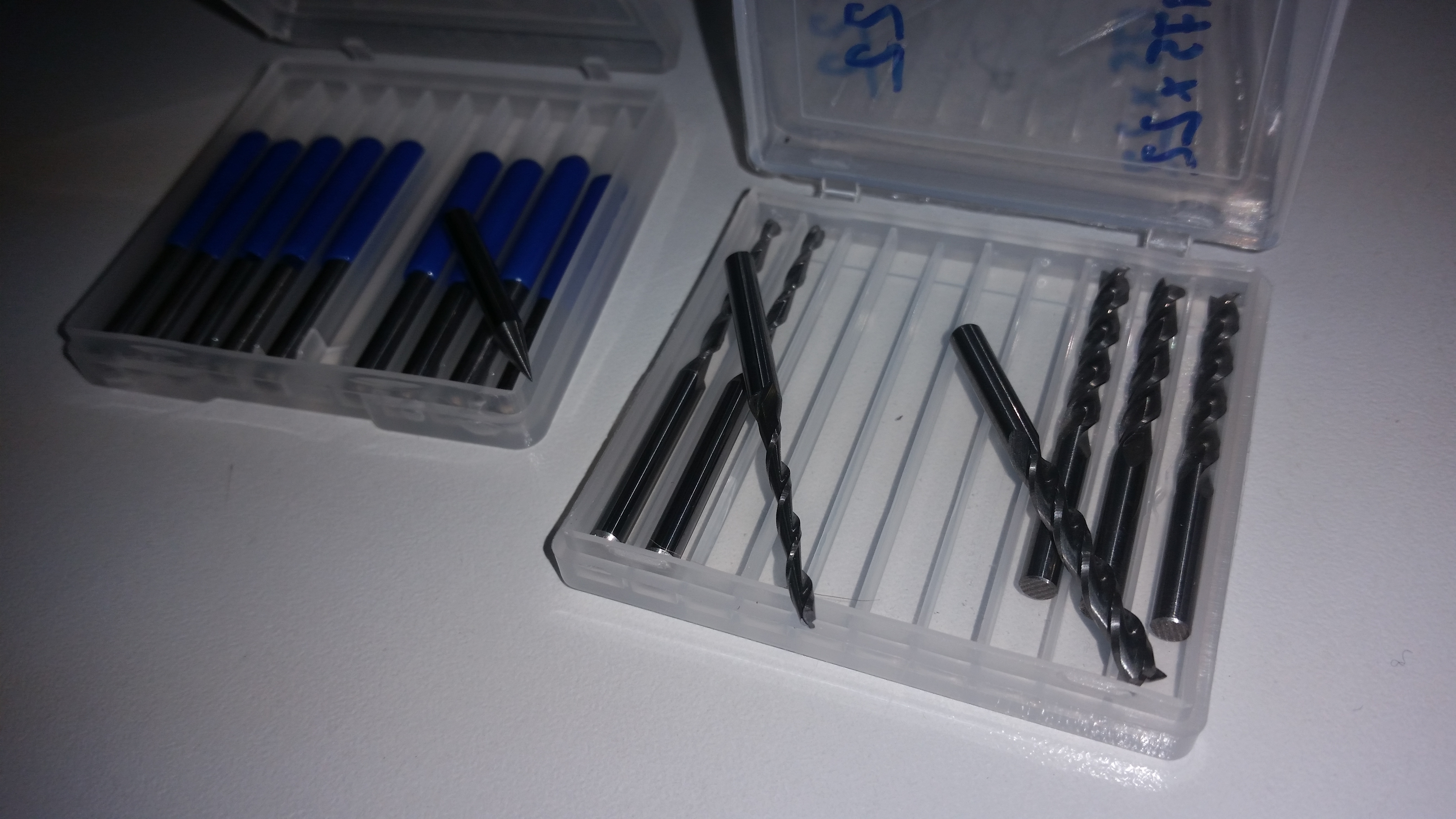

Они таки приехали.
Трехзаходные спиральные и двухзаходные с шариком на конце.
Ну и граверов десяток.
Ура Ура Ура

Сообщения: 2098
Re: Нужна помощь по проекту фрезера по дереву.
Специально увеличил посмотреть на трехзаходную кукурузу и... не увидел. Скорее просто спиральная фреза трехзаходная, хотя может видно плохо.

nevkon писал(а):Скорее просто спиральная фреза трехзаходная, хотя может видно плохо.
Ой таки да.
Называется оно 1pc 3.175mm SHK Three Flutes Spiral Milling Engraving Cutters Solid Carbide Cutting Bits 3 Flutes Spiral Tools
Не силен я еще в терминологии, извиняюсь.

парни, посоветуйте чем снимать лицевой слой с заготовок (да и стол надо пильнуть) так называемые face mill?
Где лучше взять занедорого с хвостом 3мм, магазин/фирма?
Из Китая ждать не хочу.
Мой Ютуб канал.
Сообщения: 2098
На 3мм хвостовик рабочая часть будет такой же или меньше. Так что ровняйте той трехперой. Или цангу + фрезу покупать.

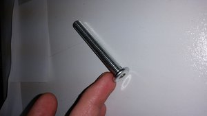

Рельсы крепил метизом M5 у которого шляпка как бочонок или у которого шляпка бугорком?
Остальные крепления на фото вижу что шляпка как бочонок.
Где профиль соединяется с профилем в торец какие болты (интересует шляпка) ?
Не могу понять нужно взять такие бочонок
или такие бугорком?
Рельсы как и у тебя SBR.
Длинна болтов 12мм где уголки 6060 ?

Да спрашивай на здоровье, мне не жалко.
У меня весь крепеж с головой бочонок. Рельсы SBR, каретки тоже SBR - все нормально.
Профиль соединяется с профилем специальными болтами из креп-маркета.
Мебельными, как сказал продавец. Как они называются по научному - я не знаю, в крепмаркете тоже не знают.
Выглядят вот так, с этим крепежом самые большие проблемы были по поиску.
20161121_154529.jpg (3577 просмотров) <a class='original' href='./download/file.php?id=100427&mode=view' target=_blank>Загрузить оригинал (3.74 МБ)</a>
Юра (ultrus) писал, что для крепления профиля стык в стык подходят так же винты вот такие:
http://www.bolt.ru/catalog/s_polukruglo ... 40252.html
Обрати внимание на номер госта!
Длину болтов где уголки напишу вечером, как до дома доеду, навскидку не помню. - 12 мм пойдет, можно 14.
