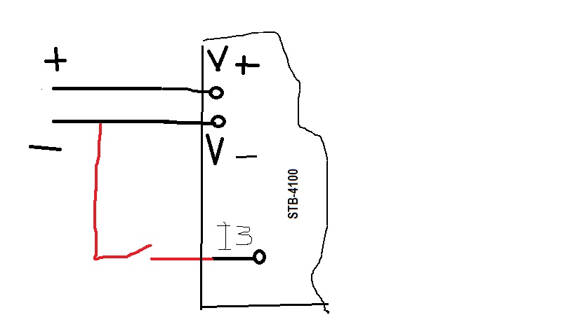

Чтобы проверить плату контроллера и убедиться, что граната (датчик) не той системы, замкни вход I3 на GND (минус питания) и посмотри за реакцией Масна.

Сделал вот так:
111111111111111111111.jpg (4396 просмотров) <a class='original' href='./download/file.php?id=116655&mode=view' target=_blank>Загрузить оригинал (27.16 КБ)</a>
вместо датчика обычная кнопка, при нажатии на эту кнопку ничего не происходит, двигатель как крутился так и крутиться и в мач никак не реагирует

Этот датчик работает только при выполнении команды HOME. Сначала Z, потом все остальное...
А в Масне есть закладка с отображением состояния всех датчиков. Если на этой странице, твой датчик не срабатывает - ковыряй настройки входов...

Rom327 писал(а): Сначала Z, потом все остальное...
Так у меня только один двигатель на столе лежит на Х подключен и один датчик. Попробую этот двигатель переключить на Z, может тогда получется.
Rom327 писал(а): А в Масне есть закладка с отображением состояния всех датчиков.
Что за вкладка? Если только не Input Signals?

Кажется нашел в чём проблема была. Просто я недавно только начал изучать Мач3. Стыдно и признаться. Ну ладно, скажу, Я ведь не знал что датчики срабатывают только когда нажата кнопка принять базы. Теперь, когда у меня подключена кнопка вместо датчика то координаты обнуляются но после обнуление двигатель вращается и координаты снова "идут". Но это уже думаю поправимо.
А на счёт датчика правильно сказал Rom327, нужен датчик NPN-NO.

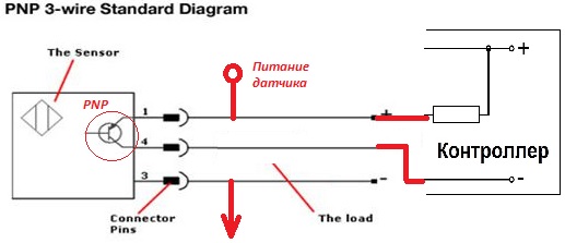

Alex_Star писал(а):А на счёт датчика правильно сказал Rom327, нужен датчик NPN-NO.
можно и ПНП подключить но нужен отдельный источник питания датчика,
Ну тогда схему в студию!

Rom327 писал(а):Ну тогда схему в студию!
+ на вход датчика а контакт на землю (датчика)
конечно изврат но работать будет
п.с. так делать не стоит

на входе контроллера чаще всего стоит оптопара, и для включения её нужно замыкание на землю
замкнуть можно хоть PNP или NPN транзистором, или механическим концевиком
гемор в том что для каждого датчика нужен отдельный блок питания.
п.с. можно также сделать схемку преобразования из одного транзистора и пары резисторов

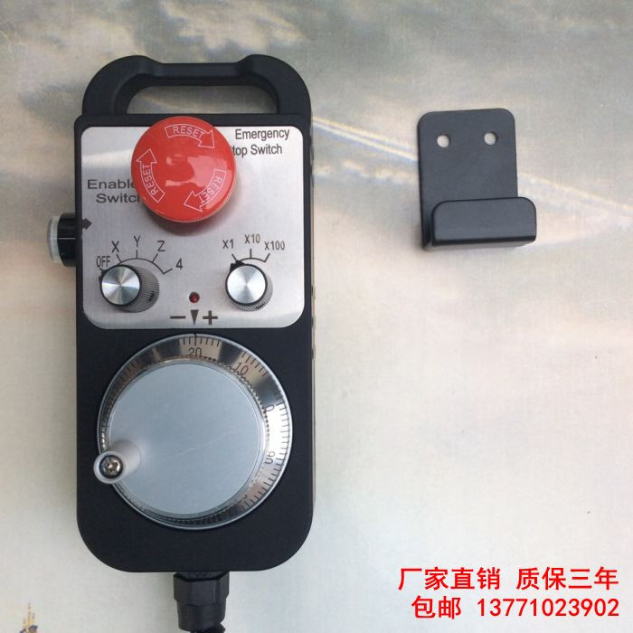

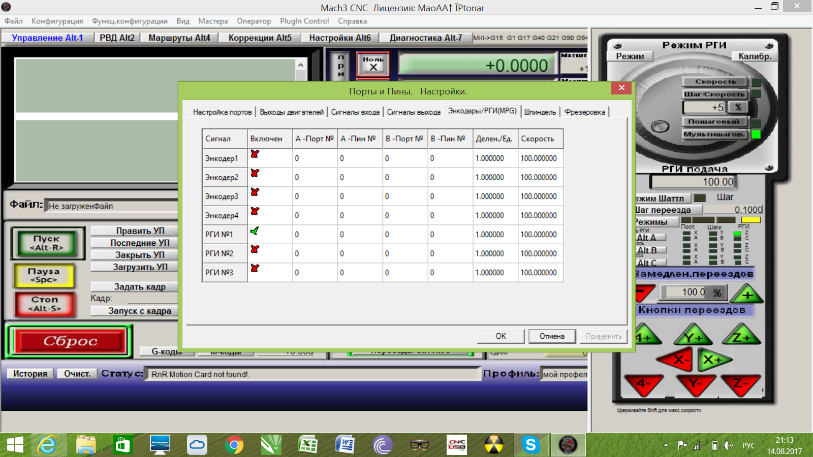

Здравствуйте Всем. Возможно кто то дружил эту плату с пультом MPG вот такого типа:
MPG.jpg (4169 просмотров) <a class='original' href='./download/file.php?id=118171&mode=view' target=_blank>Загрузить оригинал (91.72 КБ)</a>
Соединено по схеме с сайта. Маховичек работает, но оси с пульта не переключает. Настройки Mach как в инструкции.
Снимок экрана (2).png (4169 просмотров) <a class='original' href='./download/file.php?id=118172&mode=view' target=_blank>Загрузить оригинал (792.64 КБ)</a>
. Заранее благодарен

А как ты узнал ,что маховик работает?
