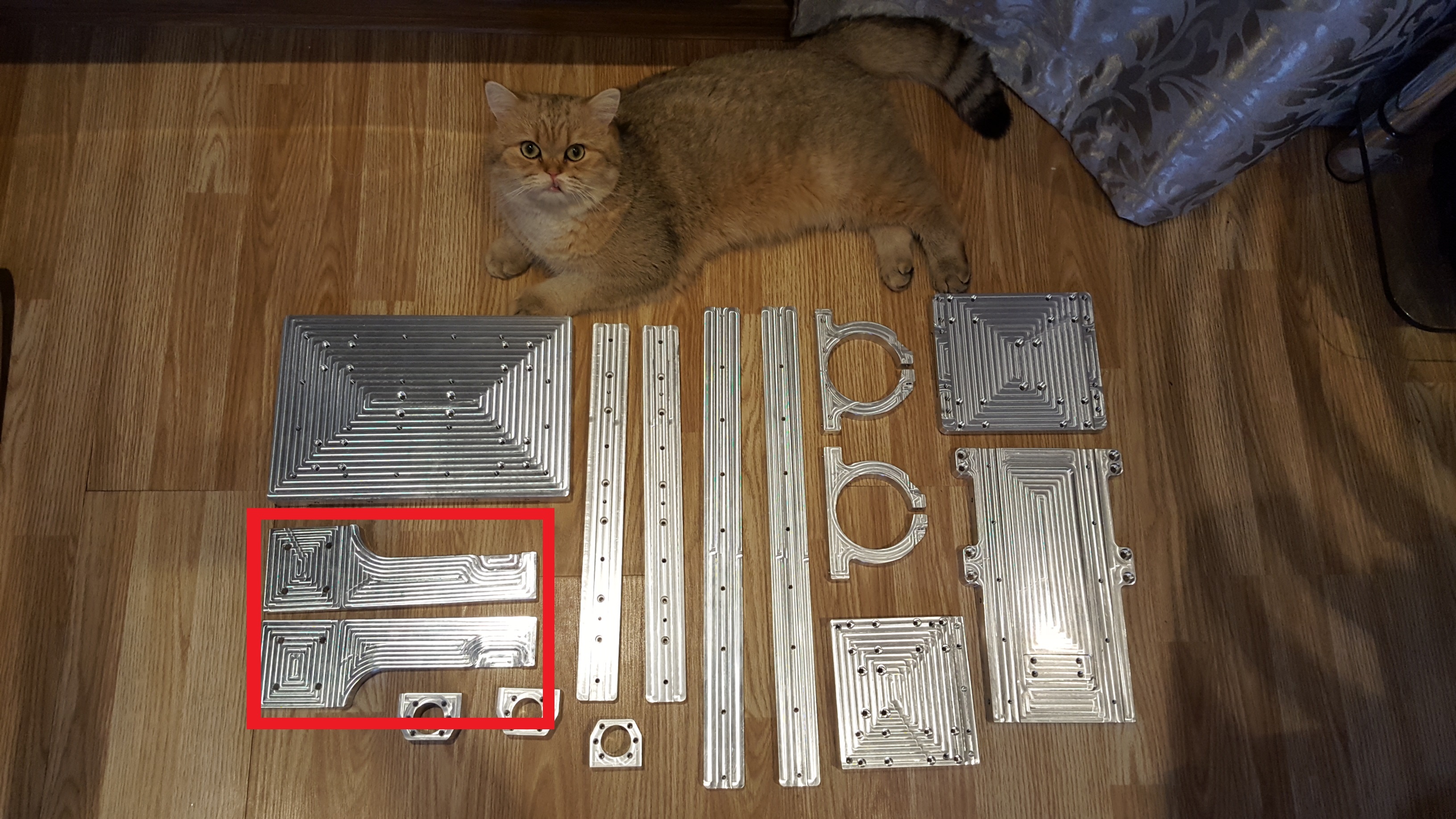

20161229_192746.jpg (3024 просмотра) <a class='original' href='./download/file.php?id=98811&mode=view' target=_blank>Загрузить оригинал (1.62 МБ)</a>
А это что за детали не пойму, вроде не видел их на сборке?
Re: Мелкий станочек 300х200х100
Добавлено: 30 дек 2016, 16:37
Ребра стоек портала. Видны справо и слева от стола
