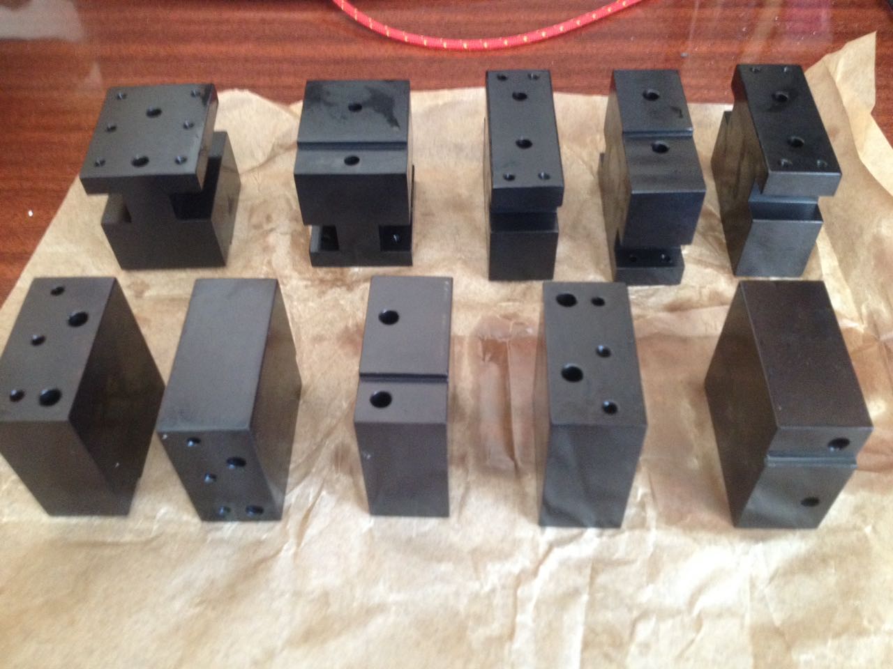

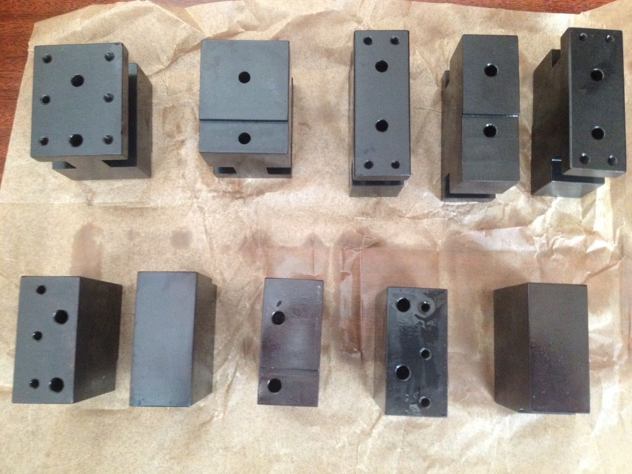

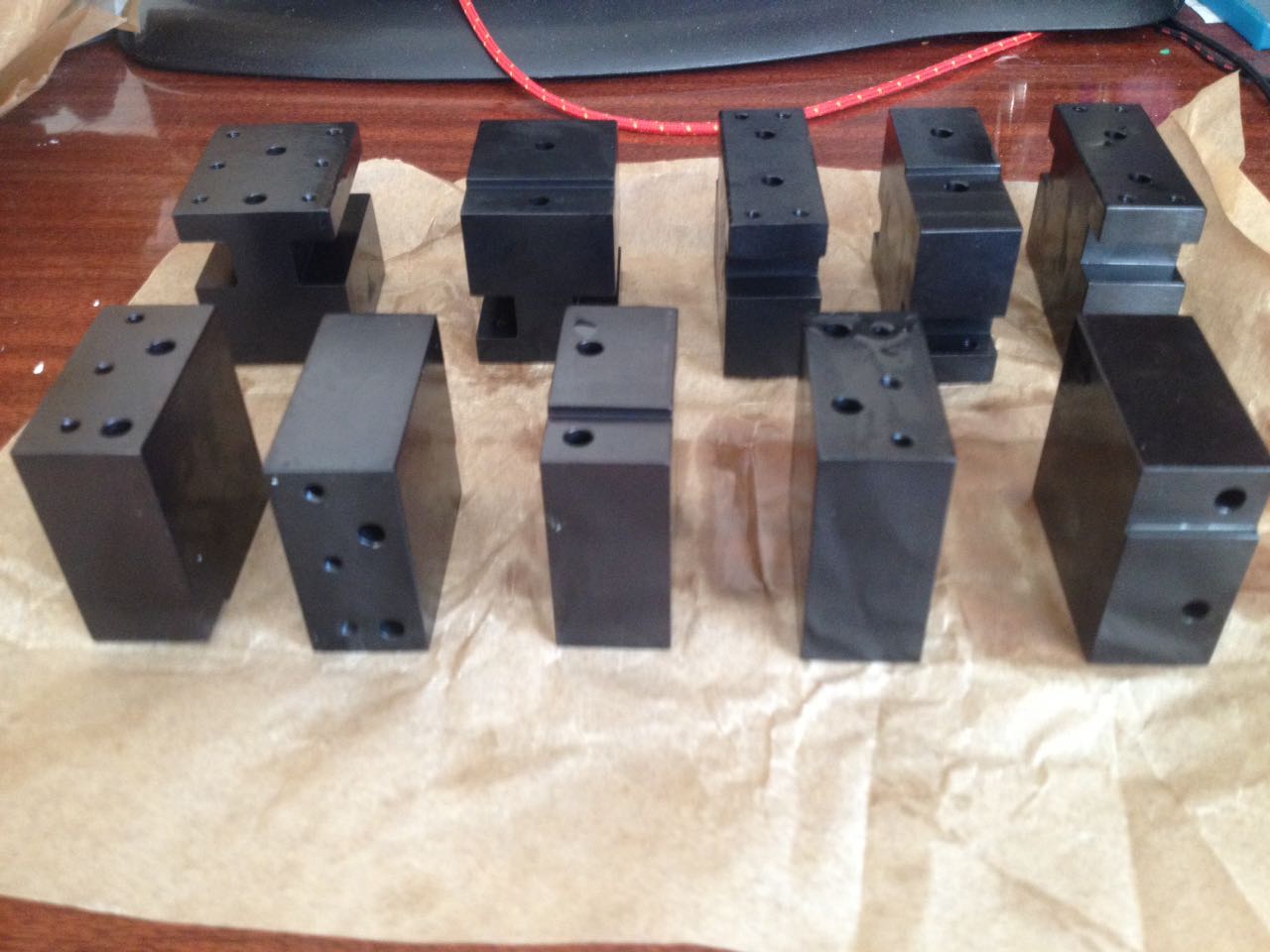

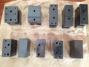

Модули для линейного магазина готовы. Огромное спасибо Александру- Металлообработка Новосибирск, возможна доставка по РФ #1
IMG-20170315-WA0007.jpg (4296 просмотров) <a class='original' href='./download/file.php?id=106030&mode=view' target=_blank>Загрузить оригинал (145.4 КБ)</a>
IMG-20170315-WA0006.jpg (4296 просмотров) <a class='original' href='./download/file.php?id=106031&mode=view' target=_blank>Загрузить оригинал (112.74 КБ)</a>
IMG-20170315-WA0005.jpg (4296 просмотров) <a class='original' href='./download/file.php?id=106032&mode=view' target=_blank>Загрузить оригинал (118.19 КБ)</a>
Re: Мини ЧПУ токарничек из 1Д601
Вах! супер! тока шо то мне намекает что всеравно мало будет... :lol:

Hanter писал(а):Вах! супер! тока шо то мне намекает что всеравно мало будет... :lol:
Как-то да, есть такое подозрение))) но пока исходя из доступного бюджета сделал. Заказать еще думаю не будет сложностей, были бы бабосики:)

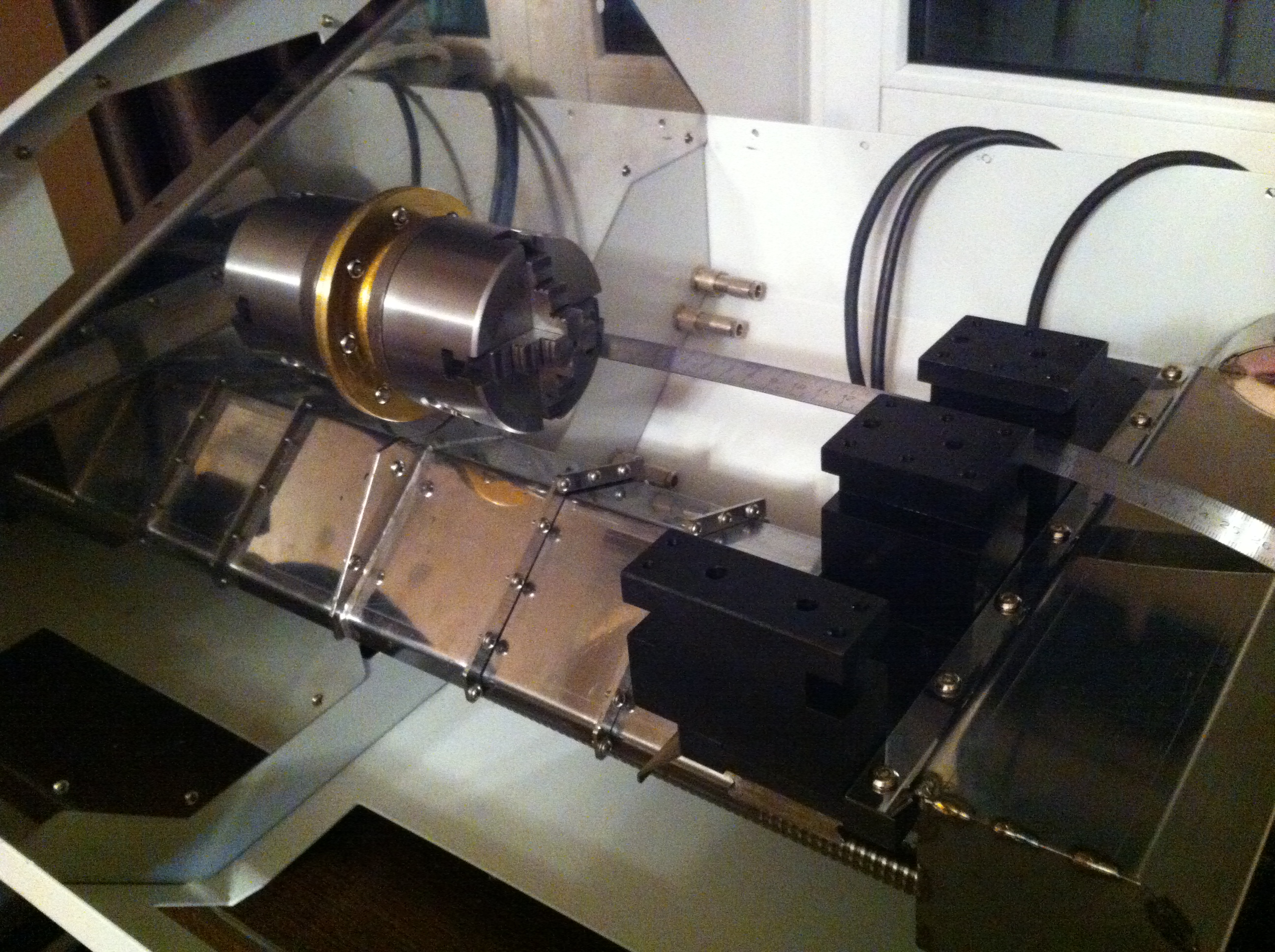

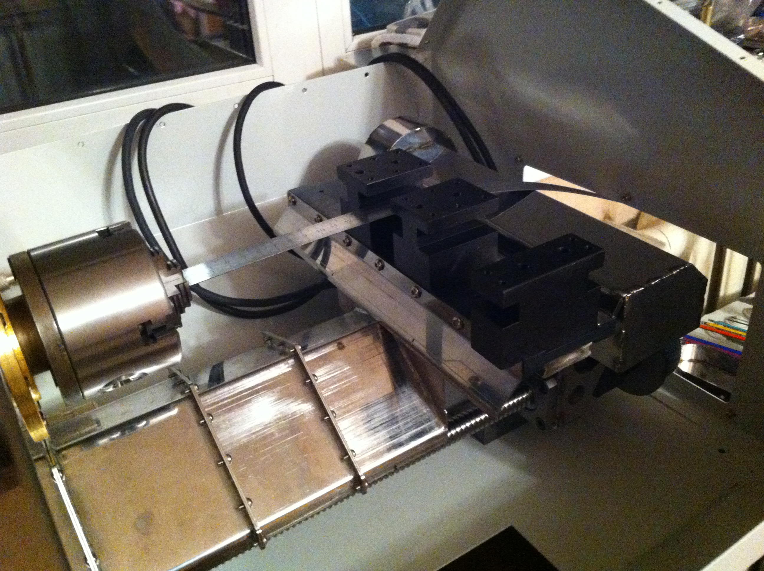

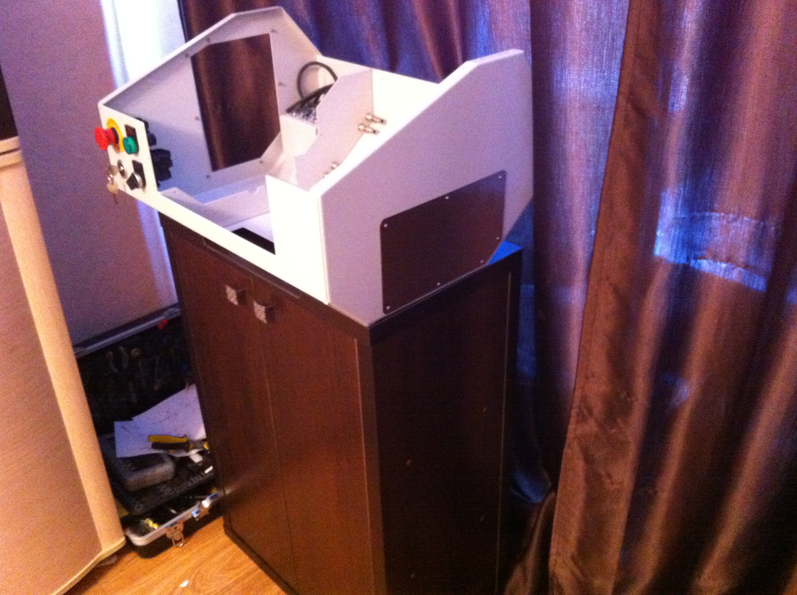

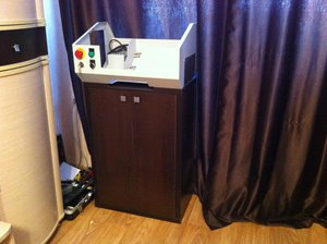

Малех движется дело. Примерил тумбу, вполне себе норм как по мне:
IMG_0142.JPG (4155 просмотров) <a class='original' href='./download/file.php?id=106965&mode=view' target=_blank>Загрузить оригинал (1.78 МБ)</a>
IMG_0143.JPG (4155 просмотров) <a class='original' href='./download/file.php?id=106966&mode=view' target=_blank>Загрузить оригинал (1.82 МБ)</a>

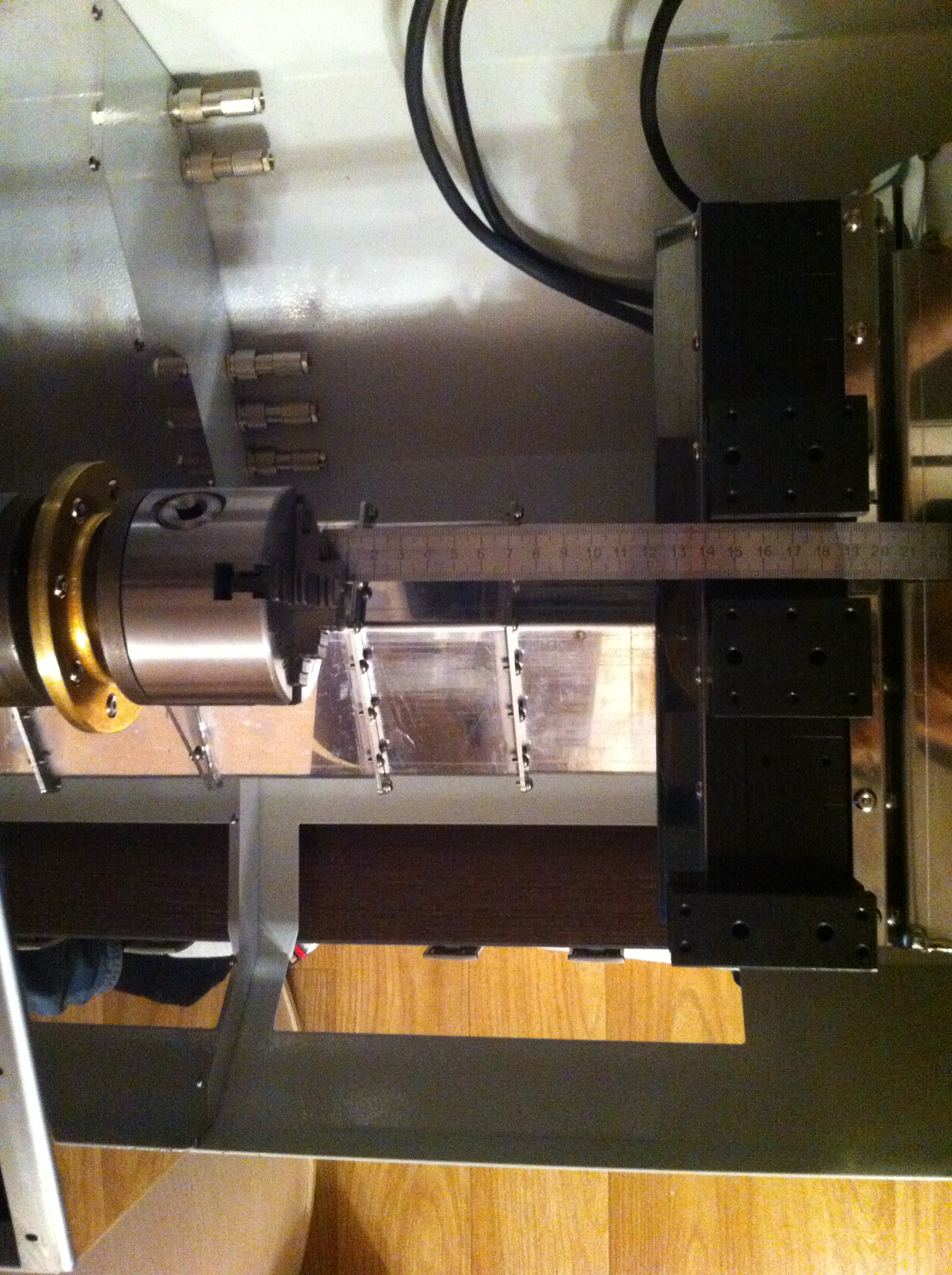

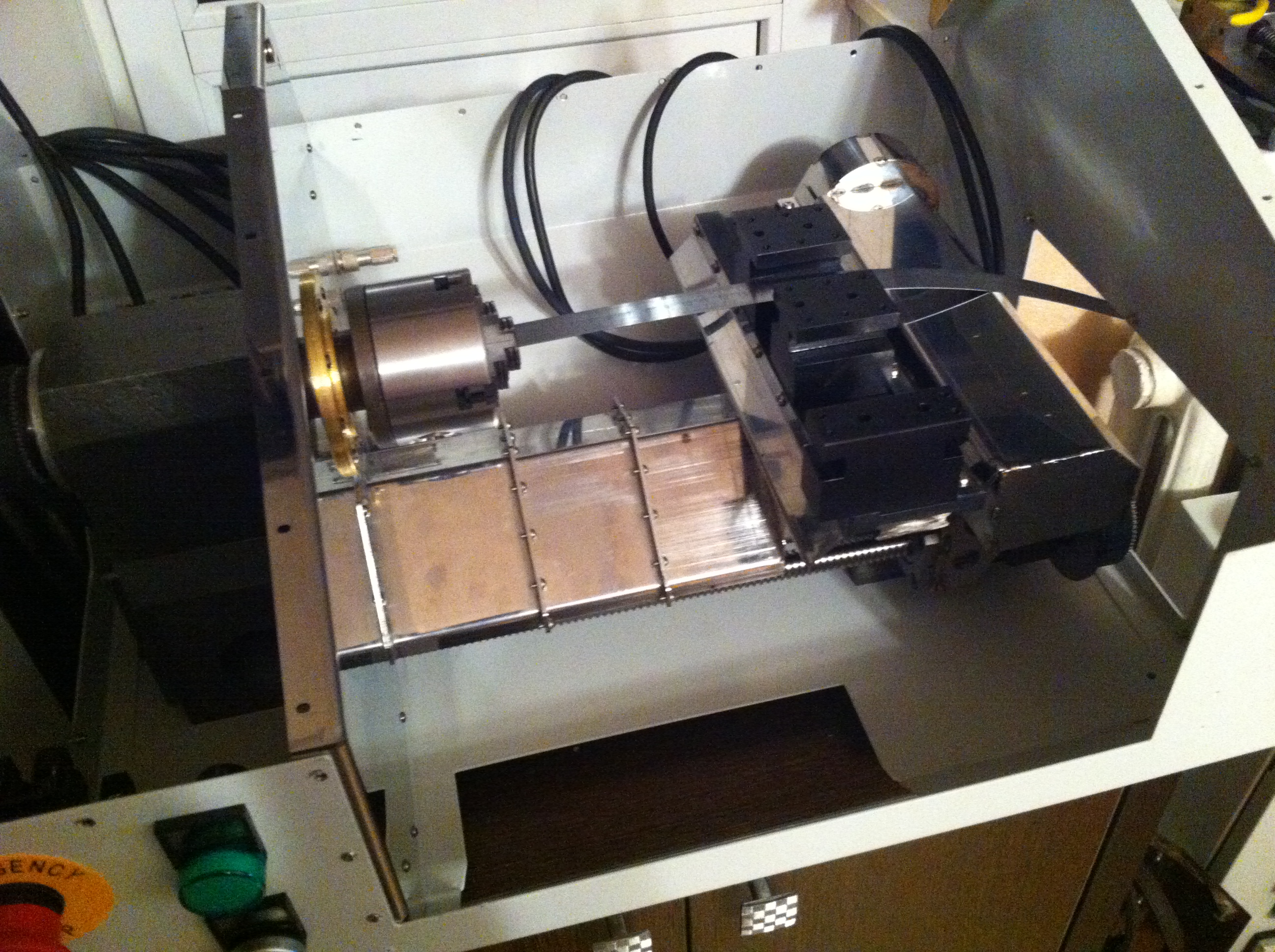

Механика собрана за исключением поперечной - насверлить нужно отверстия под модули резцедержалок, приятный станочек получается:

По большому счету остается распаять все разъемы, уложить кабельный канал, да можно приступать к запуску.

john1987887 писал(а):Он будет в квартире трудиться?
На лоджии

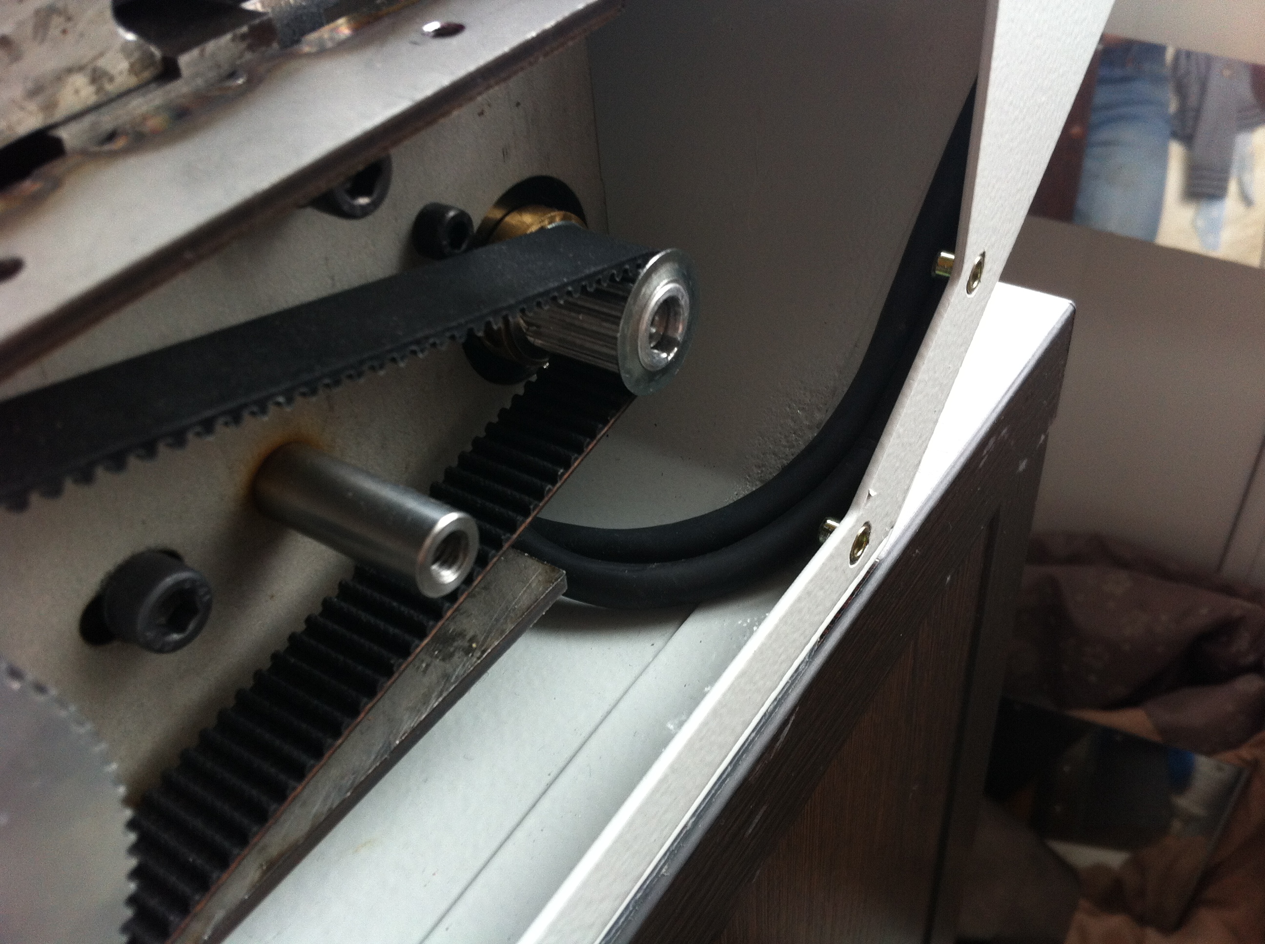

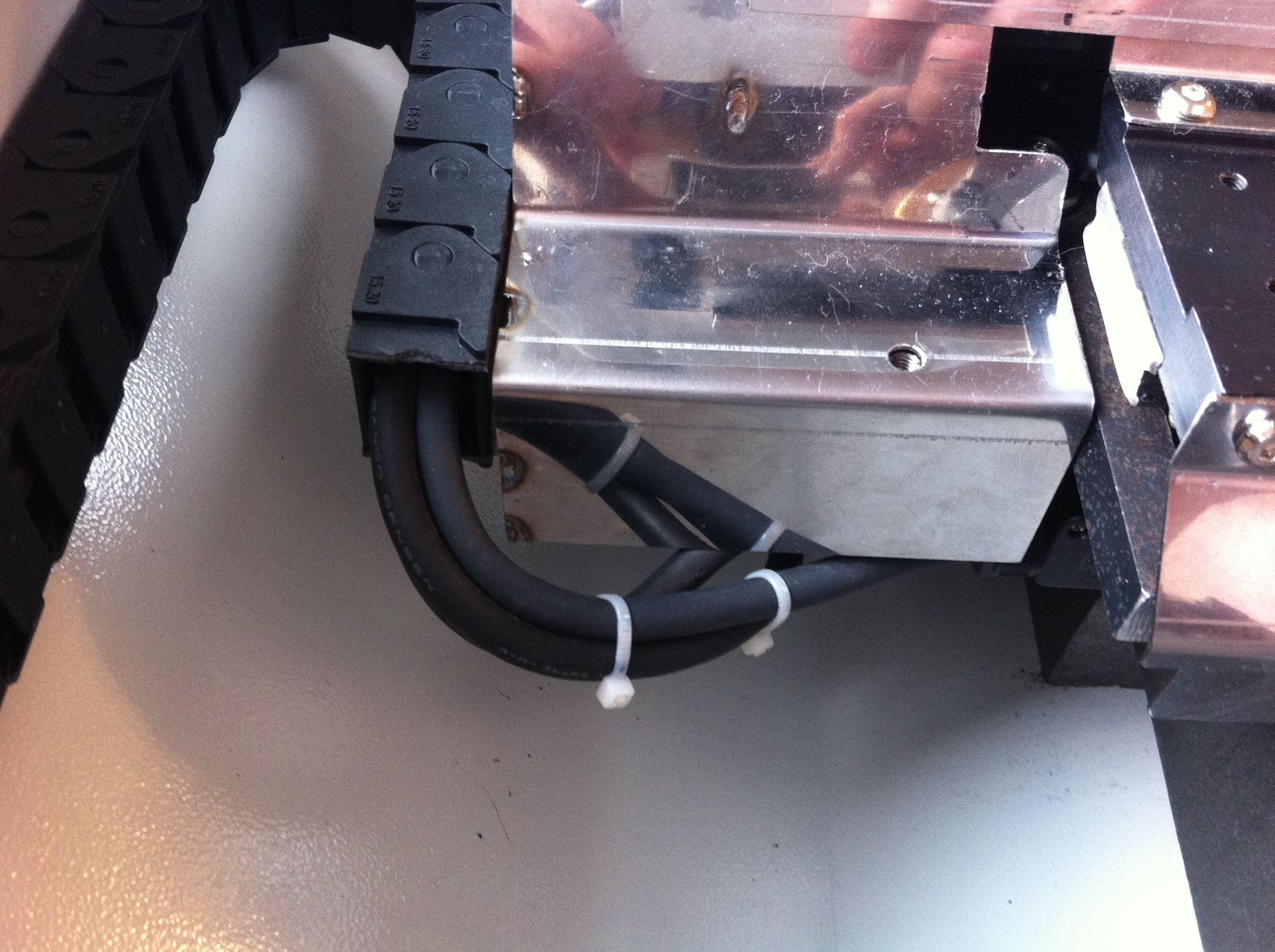

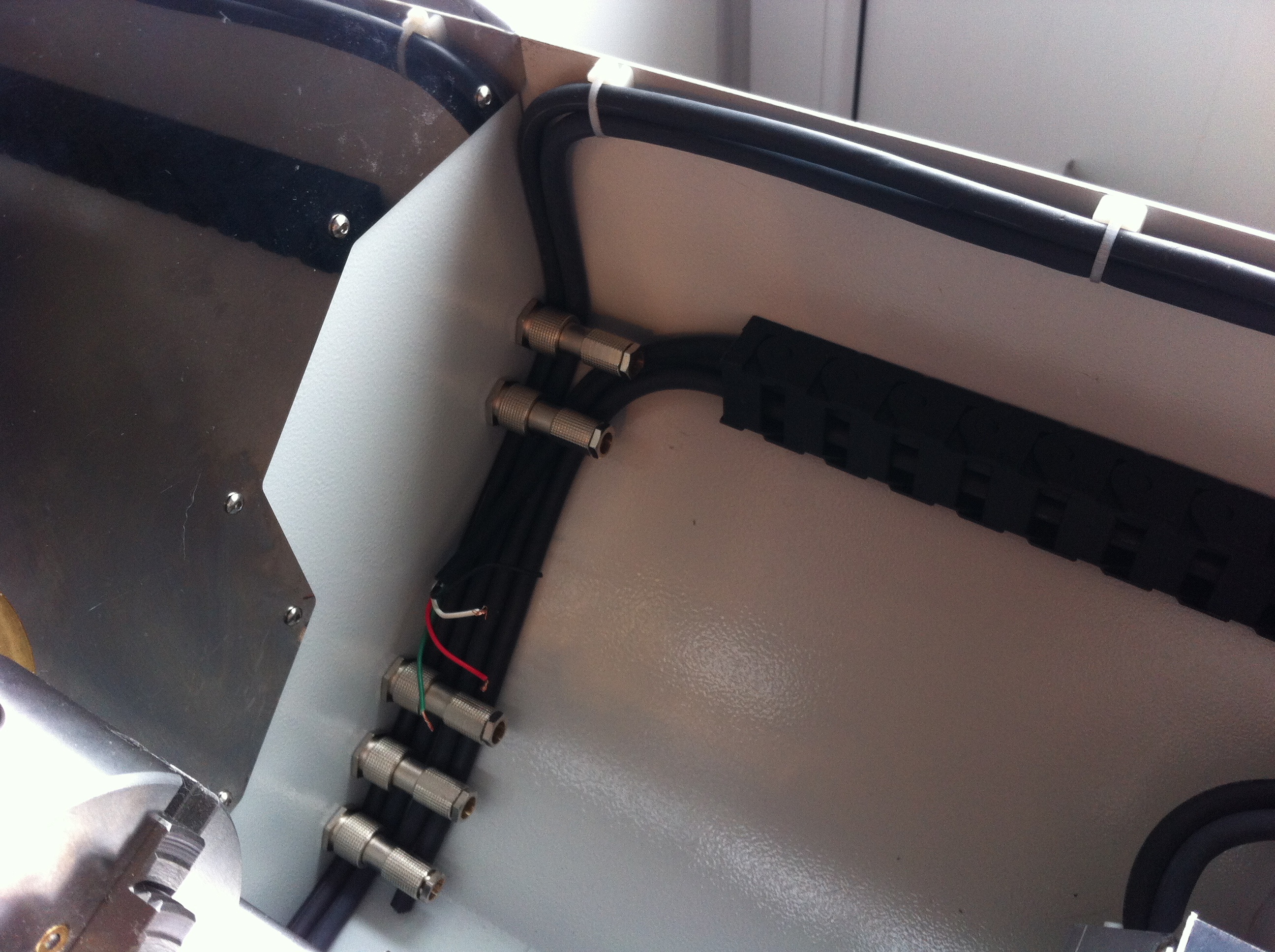

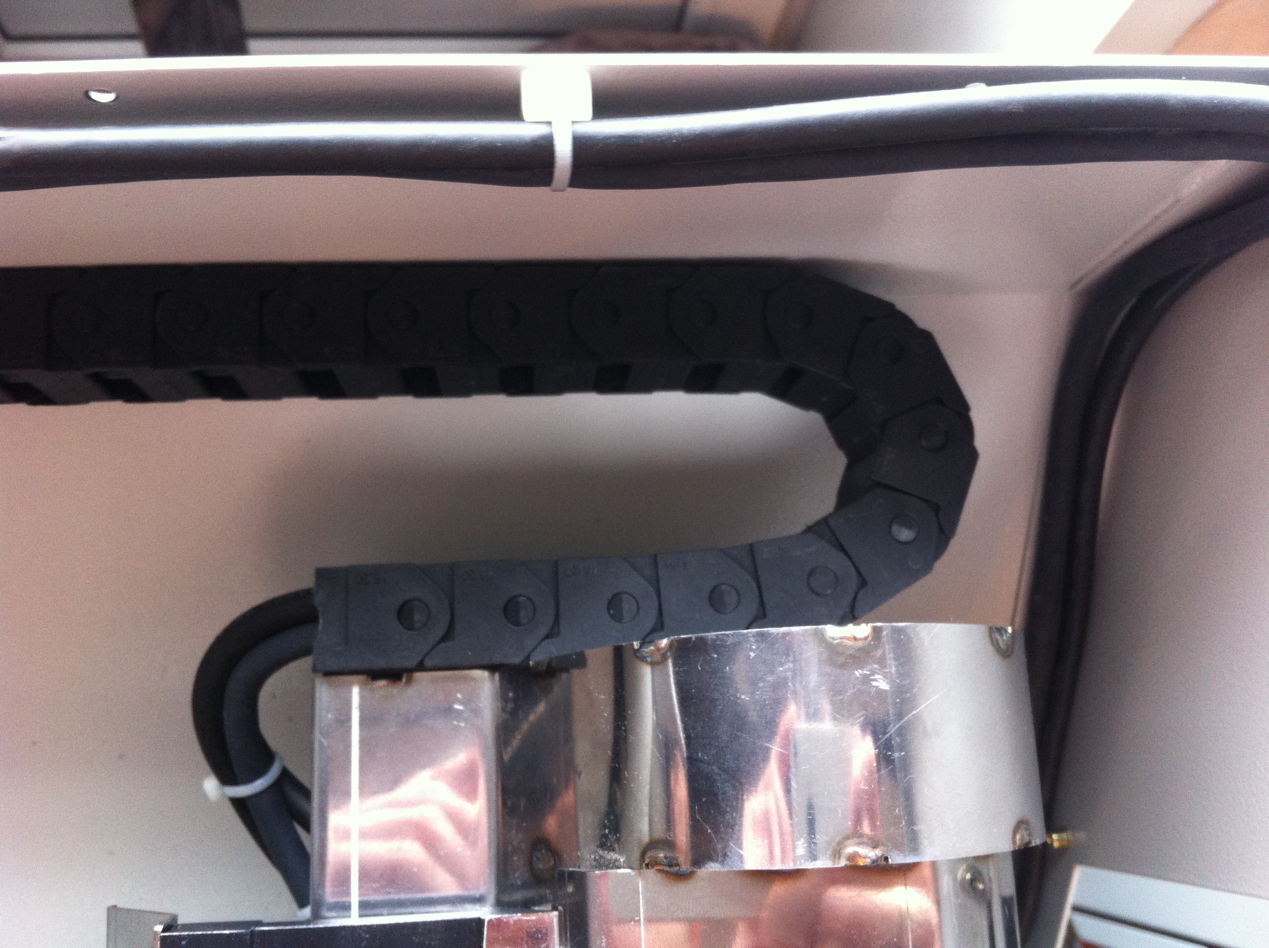

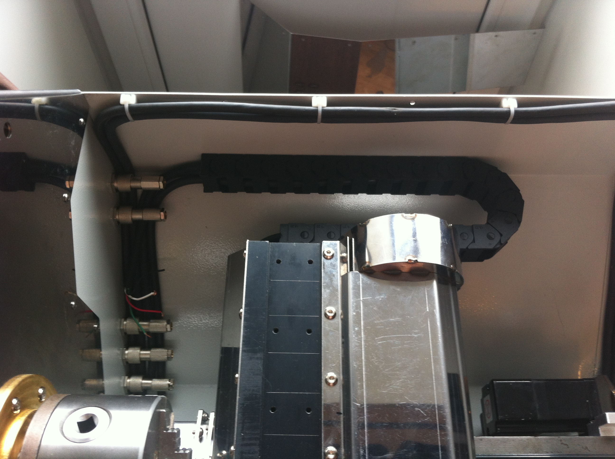

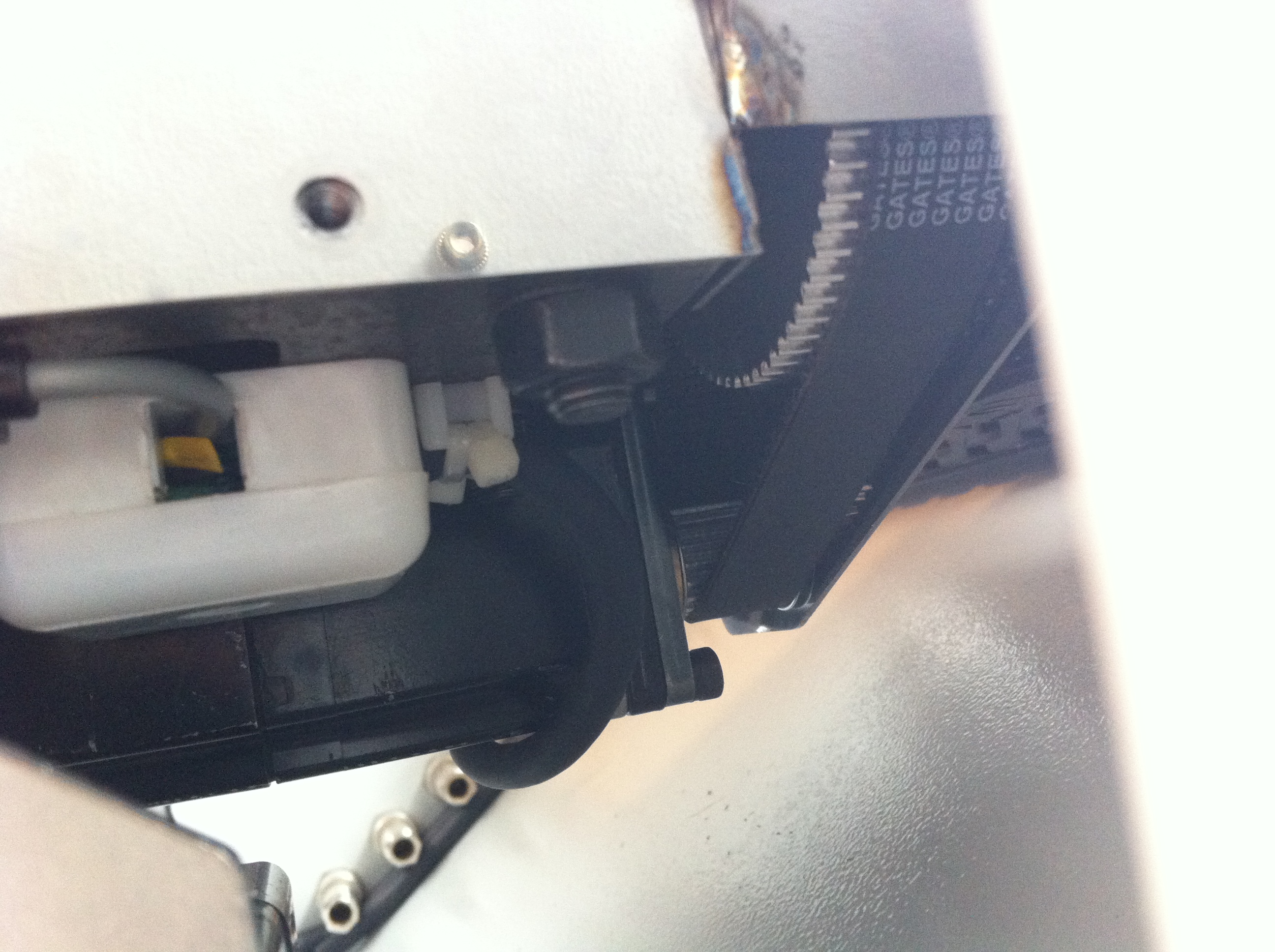

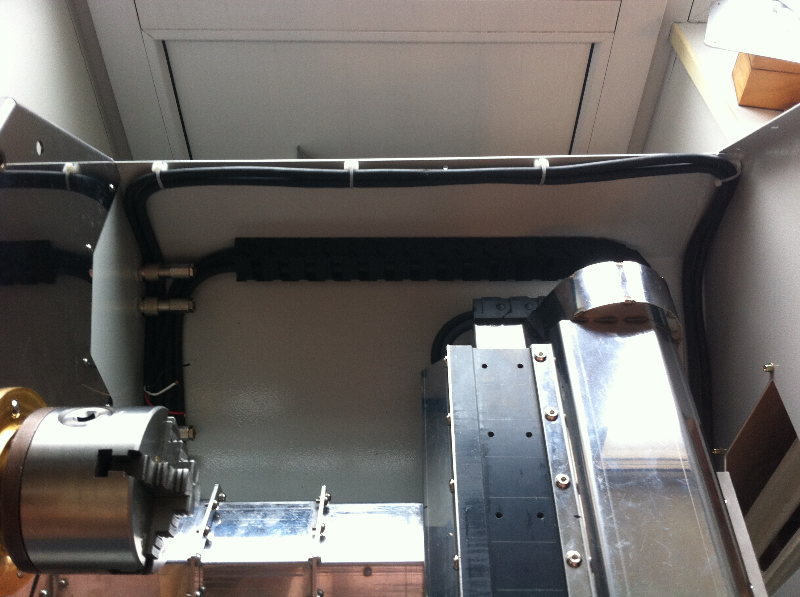

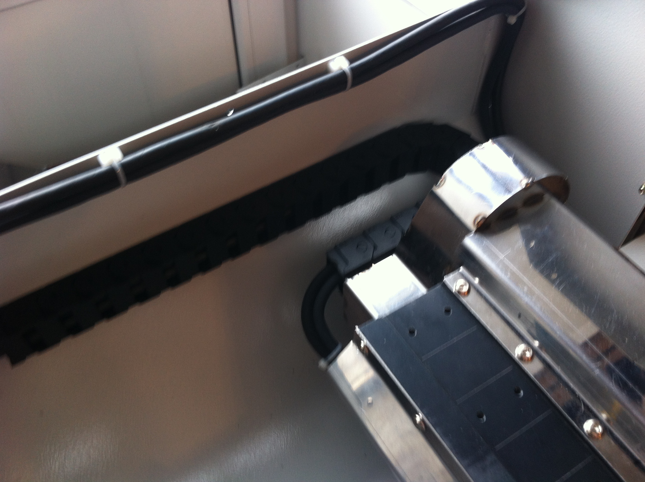

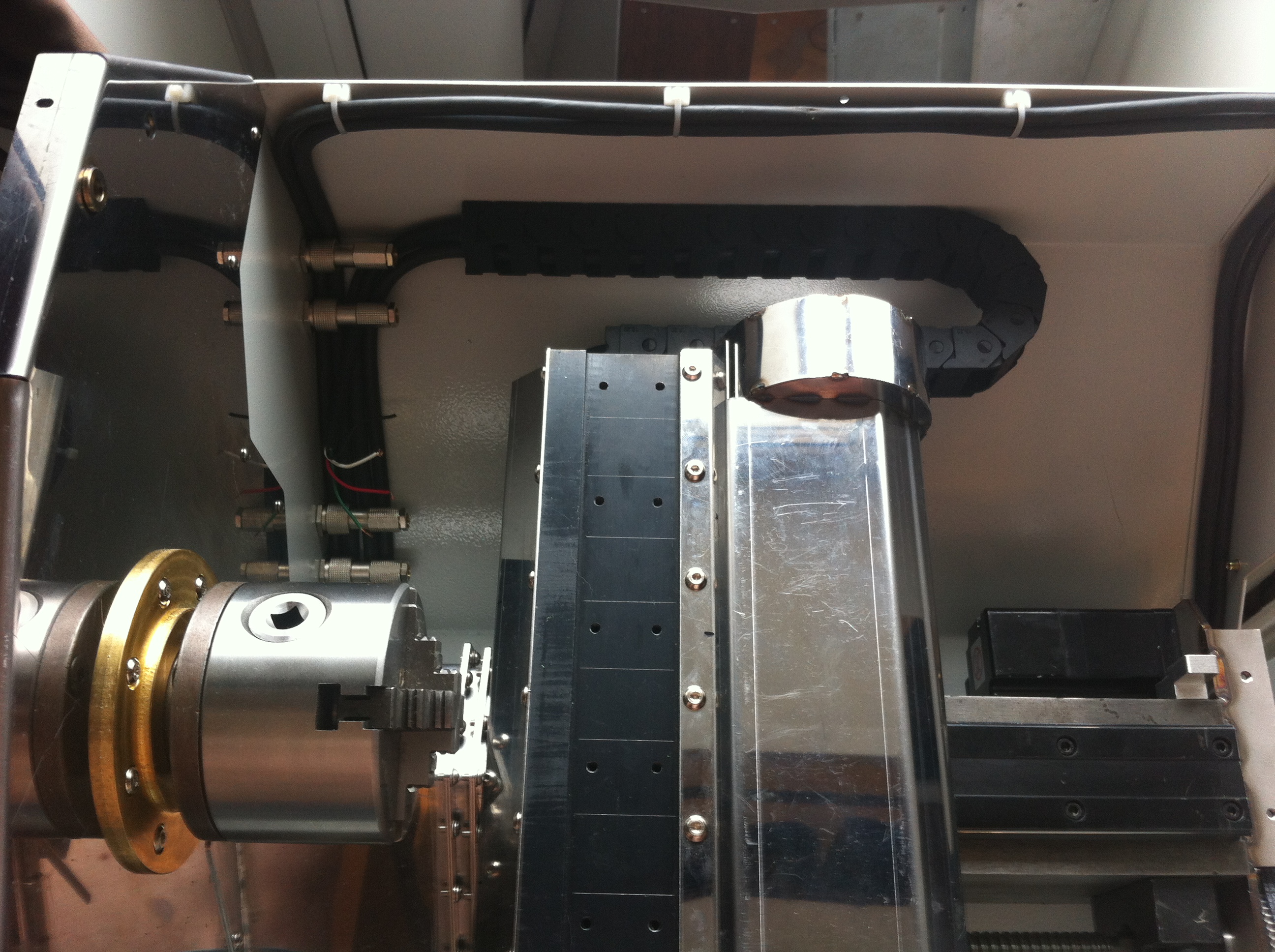

Прикидываю как уложить кабели все, вот примерно думаю таким образом, как думаете? Понимаю что стружка в кабельный канал лететь конечно будет, но стружка будет дюралька да латунь, не должно кабели порезать, кабели родные от серв - резина хрен прорежеш, но мягкая.
IMG_0158.JPG (4008 просмотров) <a class='original' href='./download/file.php?id=107118&mode=view' target=_blank>Загрузить оригинал (1.57 МБ)</a>
IMG_0159.JPG (4008 просмотров) <a class='original' href='./download/file.php?id=107119&mode=view' target=_blank>Загрузить оригинал (1.47 МБ)</a>
IMG_0160.JPG (4008 просмотров) <a class='original' href='./download/file.php?id=107120&mode=view' target=_blank>Загрузить оригинал (1.47 МБ)</a>
IMG_0161.JPG (4008 просмотров) <a class='original' href='./download/file.php?id=107121&mode=view' target=_blank>Загрузить оригинал (1.53 МБ)</a>
IMG_0162.JPG (4008 просмотров) <a class='original' href='./download/file.php?id=107122&mode=view' target=_blank>Загрузить оригинал (1.39 МБ)</a>
IMG_0163.JPG (4008 просмотров) <a class='original' href='./download/file.php?id=107123&mode=view' target=_blank>Загрузить оригинал (1.72 МБ)</a>
IMG_0164.JPG (4008 просмотров) <a class='original' href='./download/file.php?id=107124&mode=view' target=_blank>Загрузить оригинал (1.86 МБ)</a>

В принципе можно сделать и козырек - фото в крайнем положении - вполне есть место где закрепить козырек и прикрыть как разъемы так и часть кабельного канала, где стружка лететь будет
IMG_0165.JPG (4006 просмотров) <a class='original' href='./download/file.php?id=107125&mode=view' target=_blank>Загрузить оригинал (1.55 МБ)</a>
IMG_0166.JPG (4006 просмотров) <a class='original' href='./download/file.php?id=107126&mode=view' target=_blank>Загрузить оригинал (1.59 МБ)</a>
Сейчас обычно в рабочую зону такие траки ставят: http://buttkereit.co.uk/products/sfk-steel-energy-tube
Ну а стандартный живучий вариант с обычными траками - кабели в металлорукавах.
