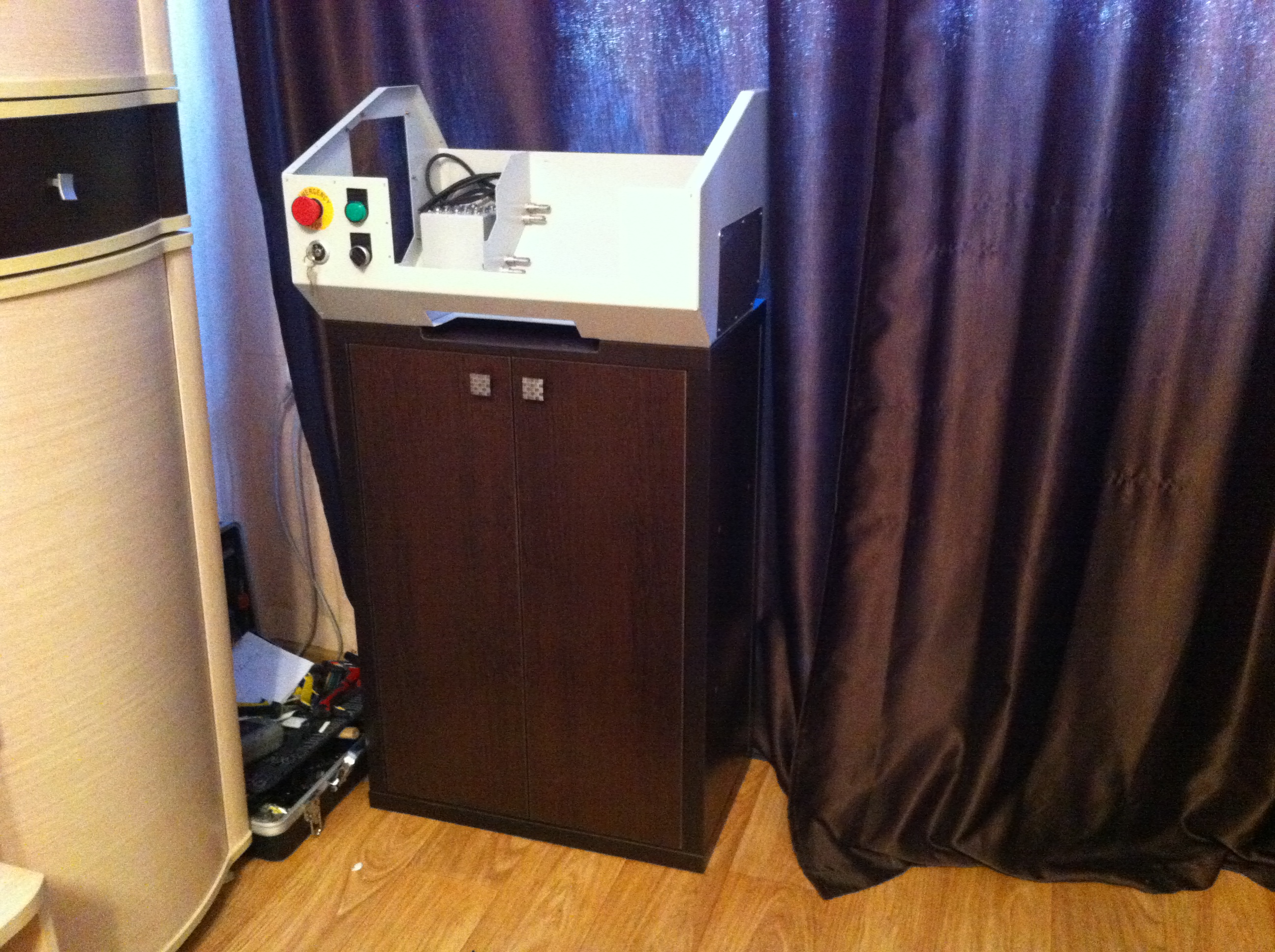

Re: Мини ЧПУ токарничек из 1Д601
Сообщение AlexNikov »
Малех движется дело. Примерил тумбу, вполне себе норм как по мне:
IMG_0142.JPG (3915 просмотров) <a class='original' href='./download/file.php?id=106965&mode=view' target=_blank>Загрузить оригинал (1.78 МБ)</a>
IMG_0143.JPG (3915 просмотров) <a class='original' href='./download/file.php?id=106966&mode=view' target=_blank>Загрузить оригинал (1.82 МБ)</a>
Механика собрана за исключением поперечной - насверлить нужно отверстия под модули резцедержалок, приятный станочек получается:
IMG_0154.JPG (3915 просмотров) <a class='original' href='./download/file.php?id=106967&mode=view' target=_blank>Загрузить оригинал (1.94 МБ)</a>
IMG_0155.JPG (3915 просмотров) <a class='original' href='./download/file.php?id=106968&mode=view' target=_blank>Загрузить оригинал (1.86 МБ)</a>
IMG_0156.JPG (3915 просмотров) <a class='original' href='./download/file.php?id=106969&mode=view' target=_blank>Загрузить оригинал (1.93 МБ)</a>
IMG_0157.JPG (3915 просмотров) <a class='original' href='./download/file.php?id=106970&mode=view' target=_blank>Загрузить оригинал (1.83 МБ)</a>
По большому счету остается распаять все разъемы, уложить кабельный канал, да можно приступать к запуску.

john1987887 писал(а):Он будет в квартире трудиться?
На лоджии
Сообщения: 3653
Круто, токарных на балконе вроде у нас пще не было :)
Гостей можно водить )
Сообщения: 5414
два станка + место под комп + стул - метра два квадратных выйдет... :lol: один оператор два станка без проблем обслужит... можно нормальные заказы гнать.. :lol: :lol: :lol:
Сообщения: 3653
А если на первом этаже, то крылечко сбить и окошко приемки/выдачи оформить! :lol:

Прикидываю как уложить кабели все, вот примерно думаю таким образом, как думаете? Понимаю что стружка в кабельный канал лететь конечно будет, но стружка будет дюралька да латунь, не должно кабели порезать, кабели родные от серв - резина хрен прорежеш, но мягкая.

AlexNikov
Сообщения: 1212
Репутация: 721
Откуда: Томск
В принципе можно сделать и козырек - фото в крайнем положении - вполне есть место где закрепить козырек и прикрыть как разъемы так и часть кабельного канала, где стружка лететь будет

Сообщения: 3653
Сейчас обычно в рабочую зону такие траки ставят: http://buttkereit.co.uk/products/sfk-steel-energy-tube
Ну а стандартный живучий вариант с обычными траками - кабели в металлорукавах.
