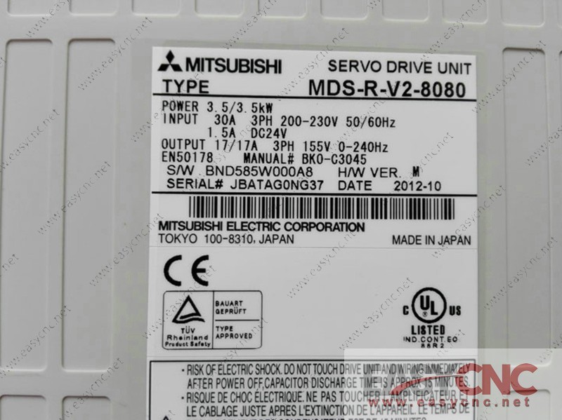

IMG_0242.JPG (1682 просмотра) <a class='original' href='./download/file.php?id=185485&mode=view' target=_blank>Загрузить оригинал (2.35 МБ)</a>
фото усилителя
merkwurdigliebe
Сообщения: 603
Репутация: 580
Откуда: București
Re: Контроллер YSSC2P для серво Mitsubishi SSCNET-II (MR-J2S-B)
Сообщение merkwurdigliebe »
я думаю - опечатались. хотели сказать 2.5kW. ну или фик знает...

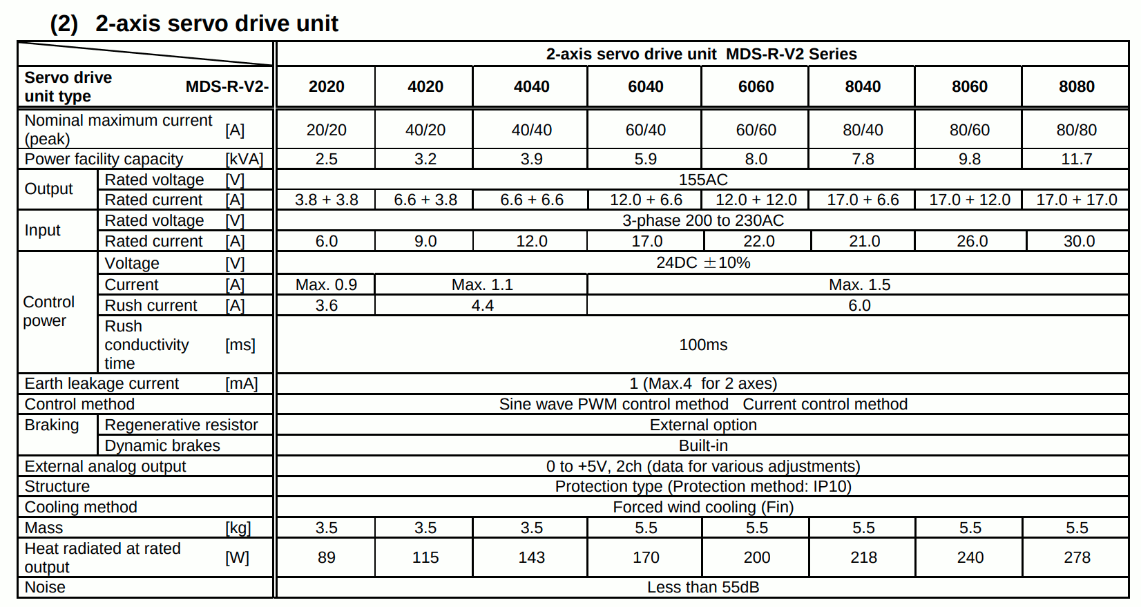

edit: хотя, может и нет. MDS-R-V2-8080 в мануале 11.7kVA, на шильдике - 3.5/3.5kW
mds-r.png (1678 просмотров) <a class='original' href='./download/file.php?id=185487&mode=view' target=_blank>Загрузить оригинал (92.51 КБ)</a>

benly
Сообщения: 69
Зарегистрирован: 08 ноя 2016, 09:10
Настоящее имя: кирилл
Сообщение benly »
Значит киловаттные моторы эти усилители потянут. И в линейке совместимых моторов есть 1.4 мотор.
