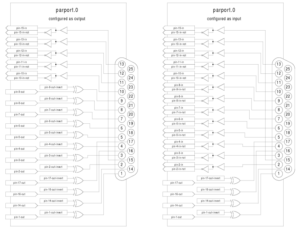

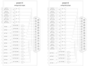

Настройки парпорта http://www.linuxcnc.org/docview/html/ha ... tml#r1_1_1
LPT out mode: 5in/12out
LPT in mode: 13in/4out Только мне кажеться не логичным способ показа направления сигнала?
Re: FAQ по EMC2 LinuxCNC
Это вид "изнутри" компьютера, а не снаружи. Со стороны LinuxCNC, а не станка. Т.е. пин out это пин, который выводит информацию в порт. С parport вообще мозголомство.
Пин parport.pin-XX-out имеет тип in, т.е. W(write). И наоборот пины parport.pin-XX-in имеют тип out, т.е. R (Read). хотя, с месой наверное так же все обстоит :)

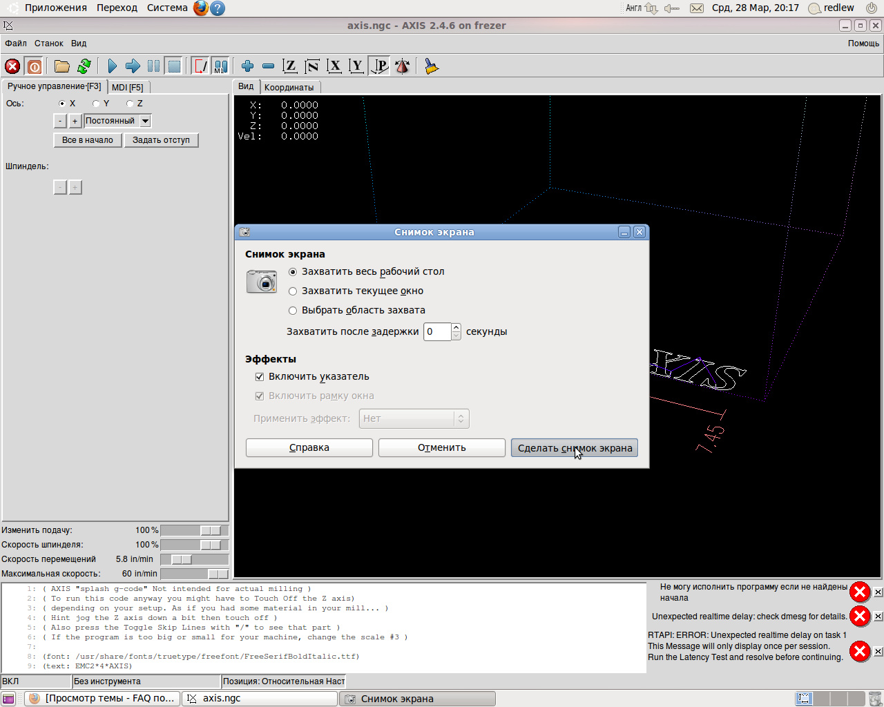

хмм.... попробуй NO_FORCE_HOMING = 1 (все большими) но вроде и так должно работать...
И скинь скриншот с ошибкой... может что-то другое увидим :)
Сообщение redlew »
вот снимок.
Снимок.png (3598 просмотров) <a class='original' href='./download/file.php?id=4799&mode=view' target=_blank>Загрузить оригинал (164.58 КБ)</a>

Скопируй выше код-твоя конф работает с ним:
redlew
Сообщения: 13
Зарегистрирован: 25 мар 2012, 14:12
Сообщение redlew »
ураааа))) заработало))) спасибо!!! у меня плата TB6560 3 Axis не подскажете как настроить выключатели?? нажимаю кнопку все в начало Z-проезжает выключатель и не остановливается.
