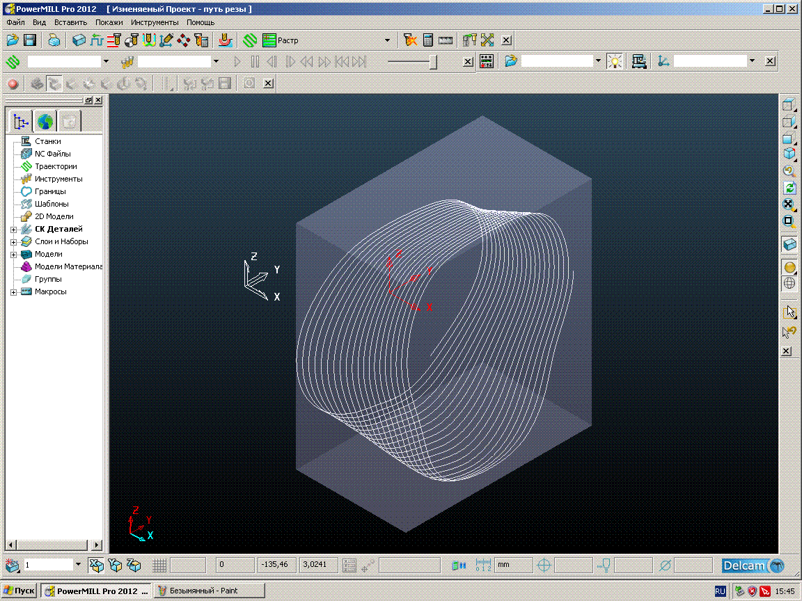

Re: Контактный сканер с помощью EMC2
Тему не обновлял ,так как этот вопрос не очень сейчас важен,потому-что размер файла получается уменьшить в CAM программе
когда из облака точек создается сетка(можно задать шаг сетки) и создается Stl файл преемлемого размера.
Но остается проблема как вычесть размеры сканируещего ролика.офсетом 40 мм не достаточно,так как у ролика есть еще радиус 14,5мм.
И на крутых изгибах колодки появляются неточности.
Подсказали такую идею. пока не знаю как ее реализовать.
Получается что у меня как бы есть путь фрезы ,если выбрать фрезу с параметрами моего ролика,запустить стратегию по кривой и задать
расчет траектории по центру фрезы рассчитать G код и запустить визуализацию ,а потом сохранить полученный файл визуализации
Файл визуализации обработки будет соответствовать моей колодке.Но те знаю как запустить стратегию обработки по кривой
Вот поясняющие эту мысль файлы
В принципе это самый простой способ. Я тебе даже Gкод могу сделать, если твой кам сможет его открыть, то все будет просто.gendos писал(а):Получается что у меня как бы есть путь фрезы ,если выбрать фрезу с параметрами моего ролика,запустить стратегию по кривой и задать
Вот я взял вот такой код:

Уважаеми Nick нужен ваш помош как ответе пожалуйста .Nick писал(а):В принципе это самый простой способ. Я тебе даже Gкод могу сделать, если твой кам сможет его открыть, то все будет просто.gendos писал(а):Получается что у меня как бы есть путь фрезы ,если выбрать фрезу с параметрами моего ролика,запустить стратегию по кривой и задать
Вот я взял вот такой код:сохранил в файл 1.py выполняю python 1.py <file.txtКод: Выделить всё
import sys from math import sin, cos, radians xl,yl,zl = None,None,None for l in sys.stdin: x,a,r = map(float, l.split()) x,y,z = x,r * cos(radians(a)), r * sin(radians(a)) if xl==None or (xl-x)**2+(yl-y)**2+(zl-z)**2 > 10.1**2 : print x, y, z xl,yl,zl = x,y,z
на выходе получаем координаты сетки:
0.282394 -10.4127276628 50.449782455 0.282728 -10.5264028589 50.4665107668 0.283061 -10.6401935237 50.4829830746 0.283394 -10.7568409975 50.5120701571 0.283727 -10.8708884472 50.5280263919 0.284061 -10.985049634 50.5437253383 0.284394 -11.0993244067 50.5591685439 0.284727 -11.2137119802 50.5743546252 0.28506 -11.3310867634 50.6021222239 0.285394 -11.4457250866 50.6167867959 0.285727 -11.5634031935 50.6440198712 0.28606 -11.6782907853 50.658160897 0.286393 -11.7932873755 50.6720428778 0.286727 -11.908393037 50.6856642402 0.28706 -12.0236076416 50.6990265348 0.287393 -12.138930378 50.7121283923 0.287726 -12.2512707818 50.7121793592 0.28806 -12.3667810116 50.7247646875 0.288393 -12.4823978606 50.7370894282 0.288726 -12.5981213905 50.7491519991 0.28906 -12.7139489965 50.7609514789 0.289393 -12.8298814565 50.7724892028 0.289726 -12.9459179368 50.7837638139 0.290059 -13.0653346045 50.8075173559 0.290393 -13.181604017 50.8182576988 0.290726 -13.29797565 50.8287337223 0.291059 -13.4178056471 50.8516666388 0.291392 -13.5344065584 50.8616058255 0.291726 -13.6545190142 50.8839876502 0.292059 -13.771346486 50.8933872963 0.292392 -13.8882734085 50.9025215865 0.292725 -14.0052989191 50.9113891807 0.293059 -14.122422146 50.9199887427 0.293392 -14.2396430161 50.9283218289 0.293725 -14.3533910213 50.9237225615 0.294058 -14.4707780414 50.9315261994 0.294392 -14.5882617917 50.9390620549 0.294725 -14.702190492 50.9336874364 0.295058 -14.8198361986 50.940693136 0.295391 -14.9375753763 50.9474283474 0.295725 -15.0554079724 50.9538946285 0.296058 -15.1733330934 50.9600906589 0.296391 -15.2951311103 50.9786180948 0.296724 -15.4132658126 50.9842646031 0.297058 -15.5314920632 50.9896394615 0.297391 -15.6536675382 51.0073208707 0.297724 -15.7720986868 51.012144067 0.298058 -15.8945313325 51.0292565089 0.298391 -16.0131657165 51.0335261458 0.298724 -16.1358532082 51.050068731 0.299057 -16.2546879635 51.0537822383 0.299391 -16.3736092712 51.0572227013 0.299724 -16.4885718804 51.0478677826 0.300057 -16.6117087132 51.0632790149 0.30039 -16.7267882835 51.0533914275 0.300724 -16.8501450383 51.068236456 0.301057 -16.9694878607 51.0703008356 0.30139 -17.0889134709 51.0720901196 0.301723 -17.2084209224 51.0736030221 0.302057 -17.3280095811 51.0748392083 0.30239 -17.4476784885 51.0757973985 0.302723 -17.5674285442 51.0764788477 0.303056 -17.6915622782 51.0893155596 0.30339 -17.8158270486 51.1018570906 0.303723 -17.940221834 51.114102004 0.304056 -18.0603619853 51.1136425444 0.304389 -18.1805791491 51.1129048461 0.304723 -18.3008723515 51.1118876424 0.305056 -18.4257020744 51.1229682129 0.305389 -18.5461722218 51.1213813434 0.305722 -18.6712288266 51.1318740249 0.306056 -18.7918711293 51.1297157042 0.306389 -18.9125865449 51.1272771162 0.306722 -19.0287832645 51.1122258532 0.307055 -19.1542327375 51.121554129 0.307389 -19.2751625624 51.1182700434 0.307722 -19.396162555 51.1147035037 0.308055 -19.5219256421 51.1231455386 0.308389 -19.6430906292 51.1190029702 0.308722 -19.7643229091 51.1145773148 0.309055 -19.8856223555 51.1098669962 0.309388 -20.0117857618 51.117126102 0.309722 -20.1332443002 51.1118382778 0.310055 -20.2547680042 51.1062648374 0.310388 -20.3812305483 51.1126294948 0.310721 -20.5029089149 51.1064755605 0.311055 -20.6295768148 51.1122382016 0.311388 -20.7514074862 51.1055033061 0.311721 -20.8732999604 51.098481219 0.312054 -21.0002556184 51.1033439607 0.312388 -21.1222963077 51.0957389015 0.312721 -21.244396774 51.0878457349 0.313054 -21.37163476 51.0918048245 0.313387 -21.4938793322 51.0833267014 0.313721 -21.6213109737 51.0866766223 0.314054 -21.743696499 51.0776112763 0.314387 -21.8661387912 51.0682572298 0.31472 -21.9886367819 51.0586132871 0.315054 -22.1164203332 51.0607550615 0.315387 -22.2390541546 51.0505222794 0.31572 -22.3617416221 51.039998728 0.316053 -22.4897883489 51.0412269303 0.316387 -22.6126070762 51.0301117274 0.31672 -22.735479089 51.0187063281 0.317053 -22.8637825462 51.0190177386 0.317387 -22.986780333 51.0070183019 0.31772 -23.1098284563 50.9947282163 0.318053 -23.2383821688 50.9941196646 0.318386 -23.3615527429 50.9812333126 0.31872 -23.4847715864 50.9680554766 0.319053 -23.6135690492 50.9665238356 0.319386 -23.7369070008 50.9527475141 0.319719 -23.8602902567 50.9386793004 0.320053 -23.9893249356 50.9362214859 0.320386 -24.1128221604 50.9215534257 0.320719 -24.2363634951 50.9065922555 0.321052 -24.3656288268 50.9032052337 0.321386 -24.4892798631 50.8876424716 0.321719 -24.6129729169 50.8717858083 0.322052 -24.7424627596 50.8674652581 0.322385 -24.8662616673 50.8510061846 0.322719 -24.9901000547 50.8342515343 0.323052 -25.119806444 50.8289962752 0.323385 -25.2437463893 50.8116375289 0.323718 -25.3736027096 50.8057540317 0.324052 -25.497640875 50.7877891519 0.324385 -25.6276436858 50.7812751775 0.324718 -25.7458252287 50.7509704008 0.325051 -25.8759473988 50.7438357676 0.325385 -26.0001501112 50.724670469 0.325718 -26.1243859369 50.7052073619 0.326051 -26.2547046268 50.6971294877 0.326384 -26.37902902 50.6770574027 0.326718 -26.5033843886 50.6566867953 0.327051 -26.633893753 50.6476624741 0.327384 -26.758333326 50.6266813227 0.327718 -26.8828026123 50.6054004809 0.328051 -27.0134958932 50.5954270011 0.328384 -27.131822603 50.5619403383 0.328717 -27.2626190258 50.5513421884 0.329051 -27.3872194209 50.5288488383 0.329384 -27.5118455467 50.5060560502 0.329717 -27.6428141447 50.4945035559 0.33005 -27.7675127982 50.4710962661 0.330384 -27.8922354231 50.4473875131 0.330717 -28.0169795439 50.4233780694 0.33105 -28.1417448392 50.3990663796 0.331383 -28.2729704637 50.3859289057 0.331717 -28.3913385248 50.349539848 0.33205 -28.5226513987 50.3357707201 0.332383 -28.6475206208 50.3102388643 0.332716 -28.7724078918 50.2844046231 0.33305 -28.8973119942 50.2582669423 0.333383 -29.0222340797 50.2318268646 0.333716 -29.1537770679 50.2164627873 0.334049 -29.2787531447 50.1894032898 0.334383 -29.4037436386 50.1620404373 0.334716 -29.5287478266 50.134374051 0.335049 -29.6537644762 50.106403093 0.335382 -29.7855190453 50.0894386247 0.335716 -29.9105831245 50.0608456165 0.336049 -30.0356593549 50.031948662 0.336382 -30.1607447521 50.0027477775 0.336716 -30.285839463 49.9732422724 0.337049 -30.417785441 49.9546696115 0.337382 -30.5429201115 49.9245400138 0.337715 -30.6680613573 49.894104399 0.338049 -30.7932094941 49.8633643104 0.338382 -30.9183632699 49.8323187351 0.338715 -31.0435228228 49.8009669729 0.339048 -31.1686851517 49.7693091015 0.339382 -31.2868442658 49.7262091445 0.339632 -31.3859720495 49.7103913855 0.339881 -31.4851258597 49.6943845392 0.340215 -31.6032446676 49.6505479253 0.340465 -31.7024268105 49.6341231475 0.340798 -31.8276062327 49.6008539008 0.341131 -31.952783829 49.5672776145 0.341381 -32.0520259792 49.5501811073 0.341714 -32.1700501465 49.5050236215 0.341964 -32.2693150256 49.4875063669 0.342298 -32.3944982921 49.452848067 0.342631 -32.5196769442 49.4178829198 0.342964 -32.6448505553 49.3826093918 0.343297 -32.7700194872 49.3470290184 0.343547 -32.8693647156 49.3283539328 0.343881 -32.9945393434 49.2922224921 0.344214 -33.1197072362 49.2557838064 0.344547 -33.244867098 49.219036916 0.34488 -33.3700181865 49.1819816947 0.345214 -33.4951591958 49.1446171923 0.345547 -33.6202905072 49.1069449401 0.34588 -33.7379557103 49.0581217403 0.34613 -33.8373747791 49.0375671673 0.346463 -33.962469228 48.9990490364 0.346797 -34.0875497774 48.9602224873 0.34713 -34.2126159643 48.9210859958 0.347463 -34.3376681866 48.8816410899 0.347796 -34.4627051261 48.8418868383 0.34813 -34.5801175876 48.7910879337 0.34838 -34.6795740561 48.7688904336 0.348713 -34.8045595007 48.7282889244 0.349046 -34.929526865 48.6873776827 0.349379 -35.054474815 48.6461557951 0.349713 -35.1716889251 48.5939657909 0.350046 -35.3043132393 48.5627831256 0.350379 -35.4214407773 48.5100045501 0.350629 -35.5209077482 48.4861604279 0.350962 -35.6379527344 48.4328722866 0.351212 -35.7374148346 48.408602542 0.351546 -35.8622110004 48.3653725651 0.351879 -35.9791241125 48.3112798653 0.352129 -36.0785773168 48.2863389514 0.352462 -36.2032989148 48.2422589685 0.352795 -36.3200747622 48.1873614664 0.353045 -36.4195146347 48.1617486841 0.353378 -36.5361983266 48.1063404363 0.353712 -36.6607891927 48.0611156123 0.354045 -36.7853513609 48.0155806003 0.354378 -36.9098834701 47.9697345287 0.354711 -37.034384152 47.9235765326 0.355045 -37.1507863172 47.8667135319 0.355378 -37.275202792 47.8199501134 0.355711 -37.3995853779 47.7728760459 0.356045 -37.5158008433 47.7151461196 0.356378 -37.6482477354 47.6777929696 0.356711 -37.7643506701 47.6194750601 0.357044 -37.8803743761 47.5608798831 0.357378 -38.0045366164 47.5122819638 0.357711 -38.1286619414 47.4633732481 0.358044 -38.2527489674 47.4141528983 0.358377 -38.3767971304 47.3646194137 0.358711 -38.4925004591 47.3045696053 0.359044 -38.6164466648 47.2544314485 0.359377 -38.7403509267 47.2039807248 0.35971 -38.8558449888 47.1430652752 0.360044 -38.979643734 47.0920091459 0.360377 -39.1033989178 47.040641133 0.36071 -39.2271091357 46.9889604274 0.361043 -39.3507757231 46.9369678398 0.361377 -39.4659210318 46.8745984478 0.36171 -39.5894726242 46.8219995091 0.362043 -39.712977515 46.7690893079 0.362376 -39.8278966279 46.7058549941 0.36271 -39.9512835852 46.652338543 0.36296 -40.0416472691 46.6095002988 0.363293 -40.1563465155 46.5454794697 0.363543 -40.2466158124 46.5022571028 0.363793 -40.3368483477 46.4588659559 0.364043 -40.4270438139 46.4153060379 0.364293 -40.5172004361 46.3715773125 0.364626 -40.6315675405 46.306415846 0.364876 -40.7216260648 46.2623032357 0.365126 -40.8116470089 46.2180212065 0.365376 -40.901629257 46.1735704794 0.365709 -41.0157136453 46.1074858712 0.365959 -41.1055941181 46.0626507306 0.366209 -41.1954348826 46.0176469517 0.366459 -41.2852356306 45.9724745486 0.366709 -41.3749953847 45.9271327933 0.366959 -41.4647143734 45.8816239116 0.367292 -41.5783823728 45.8141859722 0.367542 -41.6679951611 45.7682930373 0.367792 -41.7575671033 45.7222308538 0.368042 -41.8470964157 45.6759994275 0.368375 -41.9604644209 45.6076411812 0.368625 -42.0498851846 45.561026722 0.368875 -42.1392629805 45.5142438363 0.369125 -42.2285975001 45.4672925443 0.369375 -42.317887753 45.4201721348 0.369625 -42.407134001 45.3728848335 0.369958 -42.5200586079 45.3031756615 0.370208 -42.6091912021 45.2555050345 0.370541 -42.7219389831 45.1853076477 0.370791 -42.8109564123 45.1372524226 0.371041 -42.8999289152 45.0890297213 0.371291 -42.9888554957 45.040638842 0.371624 -43.101282243 44.9695234599 0.371958 -43.213598882 44.8981339295 0.372291 -43.325806146 44.8264718401 0.372541 -43.4144687875 44.7772692103 0.372874 -43.5264917451 44.705119636 0.373124 -43.6150326716 44.6555347374 0.373374 -43.7035244617 44.6057812369 0.373624 -43.7919682048 44.5558605941 0.373957 -43.8944116617 44.4734308099 0.374207 -43.9827159706 44.423142831 0.374457 -44.0709705416 44.3726871366 0.374707 -44.1591735863 44.3220638212 0.374957 -44.2473277541 44.2712727957 0.375207 -44.3354312568 44.2203141532 0.37554 -44.446599234 44.1459272224 0.375873 -44.5576499979 44.0712685408 0.376207 -44.6685829529 43.9963367919 0.376457 -44.7563987471 43.9445708333 0.376707 -44.8441628353 43.8926367356 0.376957 -44.9318741405 43.8405353155 0.37729 -45.0424483173 43.7646939405 0.377623 -45.1529010854 43.6885809418 0.377956 -45.2632332305 43.6121978846 0.37829 -45.363949731 43.5264336218 0.378539 -45.4512663907 43.4733289016 0.378873 -45.5612519888 43.396212137 0.379123 -45.648430459 43.3427264343 0.379456 -45.7582085336 43.2651271619 0.379789 -45.8678624506 43.1872573129 0.380122 -45.9773900527 43.1091186697 0.380456 -46.0867914464 43.0307106181 0.380789 -46.1960652513 42.9520326635 0.381039 -46.2827628816 42.8973201767 0.381372 -46.3918232132 42.8181621043 0.381622 -46.4783757875 42.7630715102 0.381872 -46.5551726451 42.6989207956 0.382122 -46.6415921428 42.6435130415 0.382372 -46.7182289255 42.5790756507 0.382622 -46.8045171711 42.5233507442 0.382872 -46.8907455641 42.4674597848 0.383122 -46.9671472074 42.4025854133 0.383372 -47.0532411334 42.3463778494 0.383622 -47.1294785877 42.2812178721 0.383872 -47.2154369081 42.2246940002 0.384122 -47.2915120961 42.1592484926 0.384372 -47.3773336729 42.1024086078 0.384621 -47.4532440715 42.0366781084 0.384871 -47.5389277672 41.9795225125 0.385121 -47.6146716046 41.9135082423 0.385371 -47.7002155314 41.8560365832 0.385621 -47.7757932315 41.7897372765 0.385871 -47.8512803113 41.7233037966 0.386121 -47.936607547 41.6653680654 0.386371 -48.0218707795 41.6072671901 0.386621 -48.0971116269 41.5404006634 0.386871 -48.182230952 41.4819855132 0.387121 -48.2573018176 41.4148359844 0.387371 -48.3422790642 41.3561065069 0.387621 -48.417178912 41.2886743821 0.387871 -48.4919861648 41.2211089806 0.388121 -48.5767392593 41.1619167807 0.388371 -48.6614245026 41.1025602062 0.388621 -48.7359792108 41.0345641327 0.38887 -48.820518975 40.9748942054 0.38912 -48.894899563 40.9066167841 0.38937 -48.9691860804 40.838206777 0.38962 -49.0534966704 40.7780756977 0.38987 -49.127606834 40.7093858575 0.39012 -49.2117668896 40.6489418649 0.39037 -49.2857010899 40.5799709082 0.39062 -49.3595400059 40.5108679641 0.39087 -49.4434675173 40.449964838 0.39112 -49.5171282401 40.3805823033 0.39137 -49.5906922537 40.311069015 0.39162 -49.6641607346 40.2414233739 0.39187 -49.7477682169 40.1799132847 0.39212 -49.8210564985 40.1099889749 0.39237 -49.9045099884 40.0481688964 0.39262 -49.9776170455 39.9779663621 0.39287 -50.0506266584 39.9076329571 0.39312 -50.1338387514 39.8453565958 0.393369 -50.2066656291 39.7747456628 0.393619 -50.2793935604 39.7040036192 0.393869 -50.3623631911 39.6412701251 0.394119 -50.4349076606 39.5702518765 0.394369 -50.5073532526 39.4991035208 0.394619 -50.590076584 39.4359155596 0.394869 -50.6623364248 39.3644910905 0.395119 -50.7344966738 39.292936902 0.395369 -50.8169718419 39.2292930213 0.395619 -50.8889448332 39.1574634388 0.395869 -50.9608175199 39.0855045284 0.396119 -51.0325889923 39.0134173187 0.396369 -51.1147262192 38.9491750832 0.396619 -51.1863091328 38.8768125737 0.396869 -51.2577908021 38.8043212707 0.397119 -51.3291709991 38.7317013139 0.397369 -51.410964421 38.6668612565 0.397619 -51.4716245914 38.5860762976 0.397868 -51.5532395192 38.5209471699 0.398118 -51.6242239067 38.4477974409 0.398368 -51.6951056587 38.3745197425 0.398618 -51.7764620509 38.3089404163 0.398868 -51.8471501289 38.2353905844 0.399118 -51.917734865 38.1617131911 0.399368 -51.9882145616 38.0879086959 0.399618 -52.0692183918 38.0217362124 0.399868 -52.1395039185 37.9476603002 0.400118 -52.2203359488 37.8811835682 0.400368 -52.2904248259 37.8068370544 0.400618 -52.3497339632 37.7246711121 0.400868 -52.4196003911 37.6500889645 0.401118 -52.5000605903 37.5830380252 0.401368 -52.5697291191 37.5081854529 0.401618 -52.6392919987 37.4332067316 0.401868 -52.7087490046 37.3581020084 0.402118 -52.7888469136 37.2904631985 0.402367 -52.8581027594 37.2150909508 0.402617 -52.9272526838 37.1395922053 0.402867 -52.9962958122 37.0639680324 0.403117 -53.0652319214 36.9882185814 0.403367 -53.1340599666 36.9123434313 0.403617 -53.2135994242 36.8438340411 0.403867 -53.2822242437 36.767693588 0.404117 -53.3507417684 36.6914275105 0.404367 -53.430004359 36.6224760049 0.404617 -53.4983170106 36.5459439368 0.404867 -53.5665210309 36.4692876099 0.405117 -53.6237280445 36.3851192761 0.405367 -53.7026014624 36.3156022297 0.405617 -53.7704776255 36.2385749824 0.405867 -53.8382449053 36.1614231512 0.406117 -53.9168367943 36.0914671858 0.406367 -53.984395858 36.0140513432 0.406617 -54.051844715 35.9365122993 0.406866 -54.1191831451 35.8588502093 0.407116 -54.1864103036 35.7810661747 0.407366 -54.2535263856 35.7031579115 0.407616 -54.3205322153 35.6251276214 0.407866 -54.3984408866 35.5541736262 0.408116 -54.4652351761 35.4758813451 0.408366 -54.5319176939 35.3974669399 0.408616 -54.5984876045 35.3189315216 0.408866 -54.6649459237 35.240273344 0.409116 -54.7312918151 35.1614935175 0.409366 -54.7975242184 35.0825916621 0.409616 -54.863644599 35.0035690171 0.409866 -54.929651898 34.924425202 0.410116 -55.0066600805 34.8522036651 0.410366 -55.0613257743 34.7657756639 0.410616 -55.1381293805 34.6932766861 0.410866 -55.203693172 34.6136323001 0.411116 -55.2691427689 34.5338675321 0.411365 -55.323308209 34.4470277084 0.411615 -55.3996976636 34.3739769726 0.411865 -55.4536112447 34.2869332844 0.412115 -55.5297934365 34.2136083369 0.412365 -55.594668819 34.1332441037 0.412615 -55.6594287116 34.052760468 0.412865 -55.7240728995 33.9721575945 0.413115 -55.7886011677 33.891435648 0.413365 -55.8530127116 33.8105957687 0.413615 -55.9173084984 33.7296361739 0.413865 -55.9814868653 33.6485574882 0.414115 -56.045549312 33.5673609098 0.414365 -56.0981959476 33.4793029729 0.414615 -56.1733230211 33.4046131928 0.414865 -56.2370332754 33.3230633708 0.415115 -56.2892960187 33.2347050198 0.415365 -56.3527608917 33.1529367088 0.415615 -56.4161077377 33.0710510118 0.415864 -56.4793363446 32.9890480979 0.416114 -56.5424465003 32.9069281367 0.416364 -56.6054374202 32.8246922858 0.416614 -56.6683091743 32.7423382404 0.416864 -56.7310627079 32.65986816 0.417114 -56.793696945 32.5772817137 0.417364 -56.8562116747 32.4945790731 0.417614 -56.9071725641 32.4052493571 0.417864 -56.9694374367 32.3223328079 0.418114 -57.0315816369 32.2393015918 0.418364 -57.1050707528 32.1626110028 0.418614 -57.1555099971 32.0728908763 0.418864 -57.2172931743 31.9895127179 0.419114 -57.2789545306 31.9060191041 0.419364 -57.3404956036 31.822411184 0.419614 -57.4019147581 31.7386896459 0.419864 -57.4516878905 31.6485038645 0.420113 -57.5128542904 31.5645707189 0.420363 -57.5738987302 31.4805234954 0.420613 -57.6348210023 31.39636237 0.420863 -57.6956208995 31.3120875194 0.421113 -57.7562976699 31.2277001283 0.421363 -57.8168521982 31.1431983589 0.421613 -57.8656896317 31.0523616747 0.421863 -57.9259882072 30.9676519115 0.422113 -57.9861625215 30.8828288561 0.422363 -58.0345908498 30.7917266002 0.422613 -58.1061414198 30.7128469509 0.422863 -58.1543026527 30.6215564842 0.423113 -58.2139726688 30.5363026945 0.423363 -58.2735183093 30.4509369947 0.423613 -58.3212680201 30.3593839945 0.423863 -58.3805547697 30.2738133528 0.424113 -58.4397165601 30.1881313583 0.424363 -58.4987526626 30.1023392134 0.424612 -58.557663926 30.0164350591 0.424862 -58.6164487299 29.9304196427 0.425112 -58.6751086519 29.8442940579 0.425362 -58.7336425998 29.7580580313 0.425612 -58.7803036138 29.6657832848 0.425862 -58.8385751947 29.5793464069 0.426112 -58.8967207422 29.4927986268 0.426362 -58.9547395373 29.406141155 0.426612 -59.0126313786 29.319374176 0.426862 -59.0703960654 29.232497875 0.427112 -59.1162312999 29.1396949233 0.427362 -59.1737314474 29.0526201094 0.427612 -59.231104377 28.9654355133 0.427862 -59.2765200062 28.8723805071 0.428112 -59.33362695 28.7849971181 0.428362 -59.3787590839 28.6917813282 0.428612 -59.4356011605 28.6042008258 0.428862 -59.4923140752 28.5165135755 0.429111 -59.5370243744 28.4230489071 0.429361 -59.5934709773 28.3351642665 0.429611 -59.6378963523 28.2415409601 0.429861 -59.6940754701 28.1534607779 0.430111 -59.7501249933 28.0652737814 0.430361 -59.7941263265 27.9714047911 0.430611 -59.8379797027 27.8774678591 0.430861 -59.9055576906 27.7945369448 0.431111 -59.9491336544 27.7004241896 0.431361 -60.0045149516 27.611743508 0.431611 -60.0597646264 27.5229567672 0.431861 -60.1029138979 27.4286021731 0.432111 -60.1578934278 27.3396249966 0.432361 -60.2127421678 27.2505417187 0.432611 -60.2674594449 27.1613535811 0.432861 -60.3100405818 27.0666732593 0.433111 -60.3644859048 26.9772948417 0.433361 -60.4187992131 26.8878121586 0.43361 -60.4729798457 26.7982264596 0.43386 -60.5149904574 26.7032238268 0.43411 -60.5688982372 26.6134484267 0.43436 -60.6106185466 26.518295387 0.43461 -60.6642523539 26.4283321735 0.43486 -60.7056818304 26.3330296136 0.43511 -60.7590405591 26.2428804828 0.43536 -60.8122653654 26.1526272343 0.43561 -60.8532616796 26.0570925678 0.43586 -60.9062117861 25.9666539828 0.43611 -60.9469159234 25.8709720078 0.43636 -60.9995897704 25.7803485309 0.43661 -61.0400012097 25.6845201405 0.43686 -61.0802616593 25.5886294703 0.43711 -61.1446599579 25.502804917 0.43736 -61.1846353509 25.4067490439 0.43761 -61.2366197148 25.3156574877 0.43786 -61.2763010894 25.2194574275 0.438109 -61.328006938 25.1281839286 0.438359 -61.3673933457 25.0318416518 0.438609 -61.4188200504 24.9403870621 0.438859 -61.4701108266 24.8488326706 0.439109 -61.5090587898 24.7522665007 0.439359 -61.5600685217 24.6605319142 0.439609 -61.5987206577 24.5638247028 0.439859 -61.6494501506 24.4719125991 0.440109 -61.6878059598 24.3750652512 0.440359 -61.726009628 24.2781577869 0.440609 -61.7640610612 24.1811904454 0.440859 -61.8142201247 24.0889411598 0.441109 -61.8642417418 23.9965939563 0.441359 -61.9018504065 23.8994109562 0.441609 -61.9515891536 23.8068878139 0.441859 -61.9889002042 23.7095667929 0.442109 -62.0383554679 23.6168685768 0.442359 -62.0753679965 23.5194115283 0.442608 -62.1122274283 23.4218964737 0.442858 -62.1612526876 23.328946946 0.443108 -62.210138754 23.2359022751 0.443358 -62.258886259 23.142760497 0.443608 -62.2951539542 23.0449577012 0.443858 -62.3436158249 22.9516438861 0.444108 -62.3795832772 22.8537082628 0.444358 -62.4153968824 22.7557162752 0.444608 -62.4757934048 22.6666440975 0.444858 -62.5113131171 22.5685012477 0.445108 -62.5590617855 22.4747514568 0.445358 -62.5942800381 22.3764780752 0.445608 -62.6417409539 22.28255931 0.445858 -62.6766572769 22.1841563221 0.446108 -62.7238294641 22.0900705603 0.446358 -62.7584433926 21.9915388942 0.446608 -62.7929025398 21.8929529902 0.446858 -62.8396381045 21.798625416 0.447107 -62.8737941912 21.699912238 0.447357 -62.9202399792 21.6054187993 0.447607 -62.9540921704 21.5065803773 0.447857 -62.9877894748 21.4076878155 0.448107 -63.0337961939 21.312957035 0.448357 -63.0671893249 21.213939541 0.448607 -63.100426913 21.114869727 0.448857 -63.145993356 21.0199036442 0.449107 -63.1914161653 20.9248461933 0.449357 -63.2241992311 20.8255827476 0.449607 -63.2693306524 20.7303637794 0.449857 -63.3018085613 20.6309771095 0.450107 -63.3466470755 20.5355972064 0.450357 -63.3788190186 20.4360893554 0.450607 -63.4233640599 20.3405494181 0.450857 -63.4552292429 20.2409224352 0.451107 -63.49948025 20.1452233673 0.451356 -63.5435871454 20.0494352222 0.451606 -63.5749953542 19.9496186868 0.451856 -63.6062467677 19.8497529496 0.452106 -63.649908025 19.7537383351 0.452356 -63.6808513834 19.6537563046 0.452606 -63.7116380303 19.553724691 0.452856 -63.742267545 19.453644852 0.453106 -63.7853308192 19.3573380949 0.453356 -63.8282487809 19.2609440499 0.453606 -63.8584183554 19.160681441 0.453856 -63.8884301029 19.060372691 0.454106 -63.9308993383 18.96375771 0.454356 -63.9606020709 18.8633342603 0.454606 -64.0027725101 18.7665662587 0.454856 -64.0321654754 18.6660301793 0.455106 -64.061400518 18.5654480637 0.455356 -64.1031212805 18.468462884 0.455606 -64.1446950659 18.3713935625 0.455855 -64.1734672586 18.2706350885 0.456105 -64.20208118 18.1698315536 0.456355 -64.2432031076 18.0725464341 0.456605 -64.2841777836 17.9751769585 0.456855 -64.3123275672 17.874199923 0.457105 -64.3403184269 17.7731799271 0.457355 -64.3808393971 17.6755985656 0.457605 -64.4212125262 17.5779337576 0.457855 -64.4487382916 17.4767420061 0.458105 -64.4761051069 17.3755071517 0.458355 -64.5033129044 17.2742294441 0.458605 -64.5430767613 17.1762941109 0.458855 -64.5699716228 17.0749114735 0.459105 -64.5967072351 16.9734867241 0.459355 -64.6360147775 16.8753440206 0.459605 -64.6624368983 16.7738158001 0.459855 -64.688699542 16.6722462102 0.460105 -64.7148023544 16.5706366311 0.460354 -64.7407458514 16.4689850546 0.460604 -64.779285661 16.3705164533 0.460854 -64.8049148004 16.268763856 0.461104 -64.8303841112 16.1669711351 0.461354 -64.86846553 16.0683022411 0.461604 -64.8936199482 15.9664099643 0.461854 -64.9186140421 15.8644794426 0.462104 -64.9562350684 15.7656121534 0.462354 -64.9809140197 15.6635824124 0.462604 -65.0182291558 15.5645773551 0.462854 -65.0425923163 15.4624505037 0.463104 -65.0667950619 15.3602855171 0.463354 -65.0908370668 15.2580837835 0.463604 -65.1275342438 15.1588261537 0.463854 -65.1640801654 15.0594908856 0.464104 -65.1876499347 14.9571356058 0.464354 -65.2110589314 14.8547434371 0.464604 -65.2471410204 14.7552169404 0.464853 -65.2702325856 14.6527327324 0.465103 -65.293163432 14.5502112475 0.465353 -65.3159332456 14.4476538773 0.465603 -65.3513938712 14.3478825066 0.465853 -65.3738458665 14.2452339382 0.466103 -65.39613663 14.1425502366 0.466353 -65.4182658618 14.0398327971 0.466603 -65.440233999 13.9370795896 0.466853 -65.4620407407 13.8342920091 0.467103 -65.4965639505 13.734170718 0.467353 -65.5180519652 13.6312949245 0.467603 -65.5393783924 13.5283855121 0.467853 -65.5605431796 13.4254427346 0.468103 -65.5944406686 13.3250874506 0.468353 -65.6152861192 13.2220584514 0.468603 -65.6359697425 13.1189968426 0.468853 -65.6564914875 13.0159028784 0.469103 -65.6897611494 12.9153150278 0.469352 -65.7099629567 12.8121368381 0.469602 -65.7300024814 12.7089281971 0.469852 -65.7628027624 12.6081646178 0.470102 -65.7825221163 12.504872099 0.470352 -65.8020792305 12.4015487394 0.470602 -65.8214740568 12.2981947938 0.470852 -65.8536444985 12.1972068441 0.471102 -65.8727181421 12.0937733197 0.471352 -65.8916295364 11.9903088189 0.471602 -65.9233275193 11.8891500922 0.471852 -65.9419175013 11.7856063645 0.472102 -65.9603448506 11.6820335699 0.472352 -65.9786095215 11.5784319639 0.472602 -65.9967112689 11.4748029538 0.472852 -66.027617486 11.3733780874 0.473102 -66.0453973471 11.2696712139 0.473352 -66.0630143201 11.1659365459 0.473602 -66.0804683616 11.0621743394 0.473851 -66.0977594286 10.9583848502 0.474101 -66.1278716528 10.8567000419 0.474351 -66.1448397873 10.7528375161 0.474601 -66.1616449779 10.6489473165 0.474851 -66.1782869938 10.5450308533 0.475101 -66.1947657939 10.4410883828 0.475351 -66.2110813376 10.3371201615 0.475601 -66.2272335847 10.2331264456 0.475851 -66.2432223184 10.129108648 0.476101 -66.2720577857 10.0270331294 0.476351 -66.2877229824 9.92294403568 0.476601 -66.3032246935 9.81883046898 0.476851 -66.3185628806 9.71469268606 0.477101 -66.3467595452 9.61241759625 0.477351 -66.3617733523 9.50821285693 0.477601 -66.3766236589 9.40398350951 0.477851 -66.3913102605 9.299730969 0.478101 -66.4188667547 9.19726030686 0.47835 -66.4332286564 9.09294168074 0.4786 -66.4474267136 8.98860062867 0.47885 -66.4614607362 8.88423856794 0.4791 -66.4883747241 8.78157621027 0.47935 -66.5020837305 8.6771489382 0.4796 -66.5156287225 8.57270026564 0.47985 -66.5290096667 8.4682304502 0.4801 -66.5422265302 8.36373974953 0.48035 -66.5683371206 8.26084884404 0.4806 -66.5812281115 8.15629779949 0.48085 -66.593955037 8.0517254772 0.4811 -66.6195830513 7.94869218213 0.48135 -66.6319838959 7.84405988147 0.4816 -66.6442204059 7.73940823496 0.48185 -66.6562925509 7.63473750072 0.4821 -66.6812750342 7.53152588207 0.48235 -66.6930206654 7.42679721187 0.482599 -66.7046018113 7.32205022492 0.482849 -66.7291001203 7.21870034486 0.483099 -66.7403544167 7.11389695367 0.483349 -66.7514441111 7.00907601745 0.483599 -66.7623690556 6.90423895993 0.483849 -66.7731294662 6.79938370944 0.484099 -66.7968175796 6.69582409211 0.484349 -66.8072506432 6.59091499906 0.484599 -66.8306153831 6.48726092511 0.484849 -66.8407208678 6.38229901159 0.485099 -66.8506613933 6.27732252416 0.485349 -66.8604371562 6.17232938834 0.485599 -66.8831521916 6.06851001059 0.485849 -66.8925999855 5.9634661072 0.486099 -66.9018828019 5.8584074961 0.486349 -66.9241102448 5.75446166609 0.486599 -66.9330647921 5.64935382754 0.486849 -66.9418541653 5.54423322432 0.487098 -66.9504785381 5.43909777914 0.487348 -66.9589377907 5.33394891948 0.487598 -66.9672319021 5.22878690469 0.487848 -66.9753608521 5.12361199411 0.488098 -66.9833246204 5.01842444716 0.488348 -67.0042458556 4.91418813417 0.488598 -67.0118806993 4.80895548311 0.488848 -67.0193502713 4.7037109717 0.489098 -67.0397806982 4.59935539655 0.489348 -67.0469210701 4.49406732815 0.489598 -67.0538960839 4.38876817601 0.489848 -67.0607056476 4.28345937027 0.490098 -67.0804824368 4.17895695645 0.490348 -67.0869625452 4.07360548655 0.490598 -67.0932771967 3.96824396991 0.490848 -67.1125626255 3.86362891218 0.491098 -67.1185474884 3.75822745091 0.491348 -67.1243667529 3.65281789225 0.491597 -67.1300205338 3.5473981532 0.491847 -67.1355087517 3.44196966517 0.492097 -67.1539731759 3.33718576306 0.492347 -67.159131237 3.23171991791 0.492597 -67.1772674325 3.12685789711 0.492847 -67.1820951561 3.02135572894 0.493097 -67.1867571373 2.91584728183 0.493347 -67.1912534683 2.8103304708 0.493597 -67.2087314384 2.70533594569 0.493847 -67.2128971455 2.59978488479 0.494097 -67.2168970851 2.49422741202 0.494347 -67.2207312475 2.38866378774 0.494597 -67.2375500013 2.28354206405 0.494847 -67.2410532681 2.17794626527 0.495097 -67.244390698 2.07234509501 0.495347 -67.2475622827 1.96673881372 0.495597 -67.2505680146 1.86112768185 0.495847 -67.2665614057 1.75585530546 0.496096 -67.269235904 1.6502157706 0.496346 -67.2848990597 1.54487302217 0.496596 -67.2872422278 1.43920377511 0.496846 -67.2894194451 1.33353097853 0.497096 -67.3045855165 1.22809492657 0.497346 -67.3064311772 1.12239515362 0.497596 -67.3081108221 1.01669378724 0.497846 -67.3227812793 0.911166806705 0.498096 -67.3241291989 0.805438849098 0.498346 -67.3253110767 0.699708905033 0.498596 -67.3394843978 0.594093315397 0.498846 -67.3403343498 0.488339517433 0.499096 -67.3410182201 0.382584515076 0.499346 -67.3546938909 0.276883834352 0.499596 -67.3550456636 0.171106541859 0.499846 -67.3683893121 0.0653415894965 0.500096 -67.3684088521 -0.0404569500606 0.500346 -67.3682622412 -0.146255389838 0.500595 -67.3811073875 -0.252102698493 0.500845 -67.3806283887 -0.357919643638 0.501095 -67.3799832045 -0.463736882066 0.501345 -67.3791718407 -0.569552976777 0.501595 -67.3781942994 -0.675367666798 0.501845 -67.3902076987 -0.781333236938 0.502095 -67.3888975542 -0.887164997027 0.502345 -67.4005777972 -0.993187262808 0.502595 -67.3989349344 -1.09903504734 0.502845 -67.3971258454 -1.20488012131 0.503095 -67.4083060469 -1.31097807625 0.503345 -67.4061641011 -1.41683760569 0.503595 -67.417010555 -1.5229908121 0.503845 -67.4145356723 -1.62886257347 0.504095 -67.4118944982 -1.73473149421 0.504345 -67.422239164 -1.84095525286 0.504595 -67.4324174177 -1.94721580935 0.504845 -67.4292762648 -2.05311241984 0.505094 -67.4259688108 -2.15900396673 0.505344 -67.435645646 -2.2653319498 0.505594 -67.4320049461 -2.37123206085 0.505844 -67.4413470286 -2.47761056375 0.506094 -67.437372908 -2.58352054366 0.506344 -67.4332324664 -2.68942415182 0.506594 -67.4420724219 -2.79586613455 0.506844 -67.437598497 -2.90177686119 0.507094 -67.4461032344 -3.00826555119 0.507344 -67.4412957427 -3.11418234609 0.507594 -67.4363219202 -3.22009146047 0.507844 -67.4443238024 -3.32664085359 0.508094 -67.4390163214 -3.43255446138 0.508344 -67.4466824377 -3.53914909836 0.508594 -67.4410412846 -3.64506497114 0.508844 -67.4352337396 -3.75097303124 0.509094 -67.4292598788 -3.85687184031 0.509344 -67.423119717 -3.96276113716 0.509593 -67.4299473725 -4.06943331077 0.509843 -67.4366052376 -4.17613663894 0.510093 -67.429963753 -4.2820359007 0.510343 -67.4231558929 -4.38792577865 0.510593 -67.4293106116 -4.49467997405 0.510843 -67.4221688061 -4.60056856405 0.511093 -67.4279867684 -4.70736217905 0.511343 -67.4205109585 -4.81324842776 0.511593 -67.412868869 -4.91912280554 0.511843 -67.4050606067 -5.02498387482 0.512093 -67.4102060532 -5.13183253518 0.512343 -67.4020636571 -5.23769033679 0.512593 -67.4068718613 -5.34457523195 0.512843 -67.3983953683 -5.45042753504 0.513093 -67.4028661533 -5.55734760041 0.513343 -67.3940556164 -5.66319217412 0.513593 -67.3981888107 -5.77014634427 0.513842 -67.3890439917 -5.8759844863 0.514092 -67.3797329708 -5.98180813637 0.514342 -67.370255771 -6.08761703348 0.514592 -67.3737151488 -6.1946156357 0.514842 -67.3639038636 -6.30041364399 0.515092 -67.367025215 -6.40744315653 0.515342 -67.3568795938 -6.51323157191 0.515592 -67.3465678501 -6.61900392369 0.515842 -67.3491828788 -6.72606751734 0.516092 -67.3385368971 -6.83182751938 0.516342 -67.3408126625 -6.93891807738 0.516592 -67.3298324206 -7.04466467197 0.516842 -67.3186861229 -7.15039389227 0.517092 -67.3204559956 -7.25751581058 0.517342 -67.3089754381 -7.36323004322 0.517592 -67.3104065807 -7.47037753174 0.517842 -67.2985917477 -7.57607571983 0.518092 -67.2996841512 -7.68324653271 0.518341 -67.2875350319 -7.78892761929 0.518591 -67.2882882903 -7.89612303382 0.518841 -67.2758048739 -8.0017859613 0.519091 -67.2631555349 -8.10742915395 0.519341 -67.2634012636 -8.21464744114 0.519591 -67.2504177976 -8.32026971834 0.519841 -67.2372683282 -8.4258726492 0.520091 -67.2370063304 -8.53311140571 0.520341 -67.223522621 -8.63869301211 0.520591 -67.2229211495 -8.74595091007 0.520841 -67.2091032044 -8.85151013398 0.521091 -67.2081622929 -8.95878492563 0.521341 -67.1940101215 -9.06432070909 0.521591 -67.1796922293 -9.16983413718 0.521841 -67.1652086515 -9.27532494966 0.522091 -67.1635898902 -9.3826132153 0.522341 -67.1618007558 -9.48991940777 0.522591 -67.1468146908 -9.59538055601 0.52284 -67.1316628556 -9.70081921131 0.52309 -67.1293652172 -9.8081362329 0.52334 -67.1268960425 -9.91546995833 0.52359 -67.1112415486 -10.0208769377 0.52384 -67.095421538 -10.1262592026 0.52409 -67.0924436069 -10.2336005339 0.52434 -67.0892941543 -10.3409563103 0.52459 -67.0729715032 -10.4463037133 0.52484 -67.0564834297 -10.5516253525 0.52509 -67.0528248119 -10.6589866798 0.52534 -67.036002756 -10.7642764174 0.52559 -67.0320036541 -10.8716461239 0.52584 -67.0148478452 -10.9769017311 0.52609 -66.9975265675 -11.0821314359 0.52634 -66.9930182702 -11.189501494 0.52659 -66.9883379391 -11.2968847185 0.52684 -66.970514178 -11.4020723963 0.52709 -66.9525252471 -11.5072319532 0.527339 -66.9473347521 -11.6146109586 0.527589 -66.9290120694 -11.7197338513 0.527839 -66.9105243194 -11.8248278395 0.528089 -66.9048251509 -11.9322028865 0.528339 -66.8860037594 -12.0372586285 0.528589 -66.8799636899 -12.1446355798 0.528839 -66.8608089287 -12.2496508492 0.529089 -66.8544278919 -12.3570286224 0.529339 -66.8349393965 -12.4620046944 0.529589 -66.8282173258 -12.5693822066 0.529839 -66.8083953727 -12.6743168544 0.530089 -66.7884086498 -12.7792202434 0.530339 -66.7811768641 -12.8865851868 0.530589 -66.7608570454 -12.9914444037 0.530839 -66.7403723492 -13.0962727453 0.531089 -66.7326308198 -13.2036227001 0.531339 -66.7118129437 -13.3084064522 0.531589 -66.7037302196 -13.4157518237 0.531838 -66.6825792417 -13.5204899274 0.532088 -66.6612640421 -13.625193522 0.532338 -66.6526715167 -13.732519864 0.532588 -66.6310231345 -13.8371773921 0.532838 -66.622088355 -13.9444962407 0.533088 -66.6001071129 -14.0491054782 0.533338 -66.5779616147 -14.1536800663 0.533588 -66.5685182348 -14.2609748841 0.533838 -66.546040046 -14.3654996023 0.534088 -66.5233977344 -14.4699888908 0.534338 -66.5134442982 -14.5772593762 0.534588 -66.4904694694 -14.6816972137 0.534838 -66.4673306548 -14.7860988417 0.535088 -66.4568677 -14.8933402501
