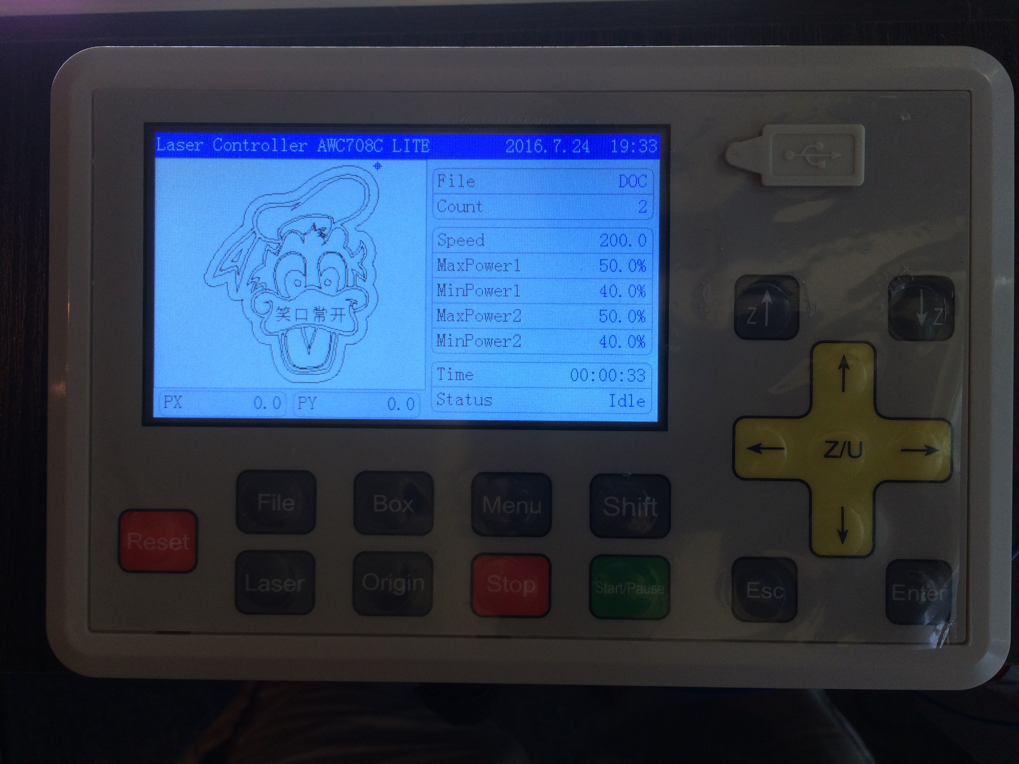

на дисплее что написано при нажатии?

Terminator писал(а):на дисплее что написано при нажатии?
Ничего не написанно. Только раздаётся короткий писк и всё.

мощность какая?

Terminator писал(а):мощность какая?
50% стоит.

при запуске файла на гравировку как реагирует? (ну кроме порванных ремней)

Terminator писал(а):при запуске файла на гравировку как реагирует? (ну кроме порванных ремней)
Никак. Голова перемещается, излучения нет, труба не светится.
Попробовал сейчас подключить старый подстроечный резистор, через который до этого регулировал мощность.
В результате - по прежнему тишина. Даже с внешним замыканием (кнопка механическая на K+ K-).
Как только отключаю от PWM контроллера IN, всё начинает работать.

def писал(а):Отключаем полностью разъём управления (G, In, 5V), замыкаем руками K+ и К-. Лазер стреляет.
Подключаем K+ и K- на контроллер, лазер не стреляет.
То есть если отключен IN, но при этом соединены D+ > D- , К+ > TTL, K- > GND - он всё равно не жжёт?
def писал(а):Выкладываю экран настройки лазера в контроллере
всё правильно в настройках

тогда идём другим путём,
-TTL соединён с К на блоке, PWM отключен от IN, контакты D на блоке соединены
-ставим фанерку перед лазером
-в окне настройки лазера меняем параметр TTL valid level на low level, жмём Enter, выходим из настроек.
-при этом без работы на выводе TTL будет 5 вольт, что должно включить лазер
-нужно быть готовым быстро вернуть все настройки обратно, пока луч лазера не прожёг дыру в пространстве-времени :hehehe:

отсоединить TTL, шупами прикоснуться к TTL и GND, нажать Laser. Что показывает тестер (режим измерения напряжения)?

Terminator писал(а):отсоединить TTL, шупами прикоснуться к TTL и GND, нажать Laser. Что показывает тестер (режим измерения напряжения)?
Отсоединил TTL. Прикоснулся вольтметром к контактам на контроллере. Показывает 4,65В. При нажатии на кнопку Laser раздаётся писк, но показания не меняются, даже не шелохнулись.

def писал(а):При нажатии на кнопку Laser раздаётся писк, но показания не меняются, даже не шелохнулись.
вот и проблема, нужно чтобы там было либо +5в, либо 0. Если сменить на LowLevel, то тоже 4,65?
Прозвонил все контакты, для обоих выходов лазеров (Laser 1 и Laser 2) ситуация одинаковая.
При смене, что Low Level, что High Level упорно между GND и TTL стоит 4,65.

arkhnchul писал(а):а на pwm если померить с кнопой и без?
это сейчас не важно, но работает вот так:
после включения там 0, как только запущен файл на выполнение, на выводе генерируется шим-сигнал, в зависимости от мощности, после выполнения программы шим-сигнал генерируется с последним значением скважности, то есть на 0 не сбрасывается. Такой вот косяк (лично у меня на 708). Но если TTL нормально работает, то не важно что там в шим, TTL не пропустит.

То есть получается у меня выходы TTL на контроллере мёртвые?
