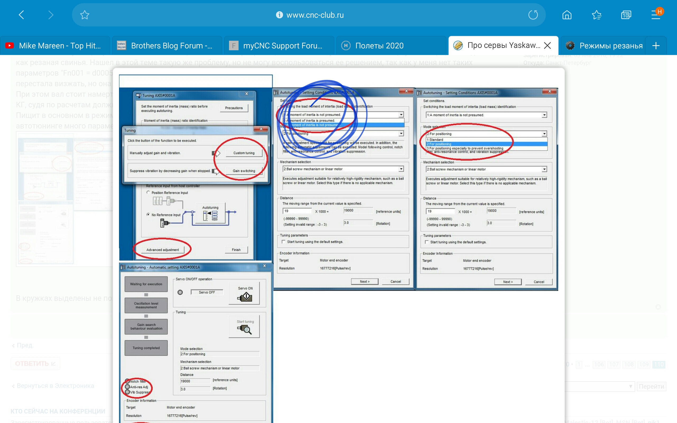

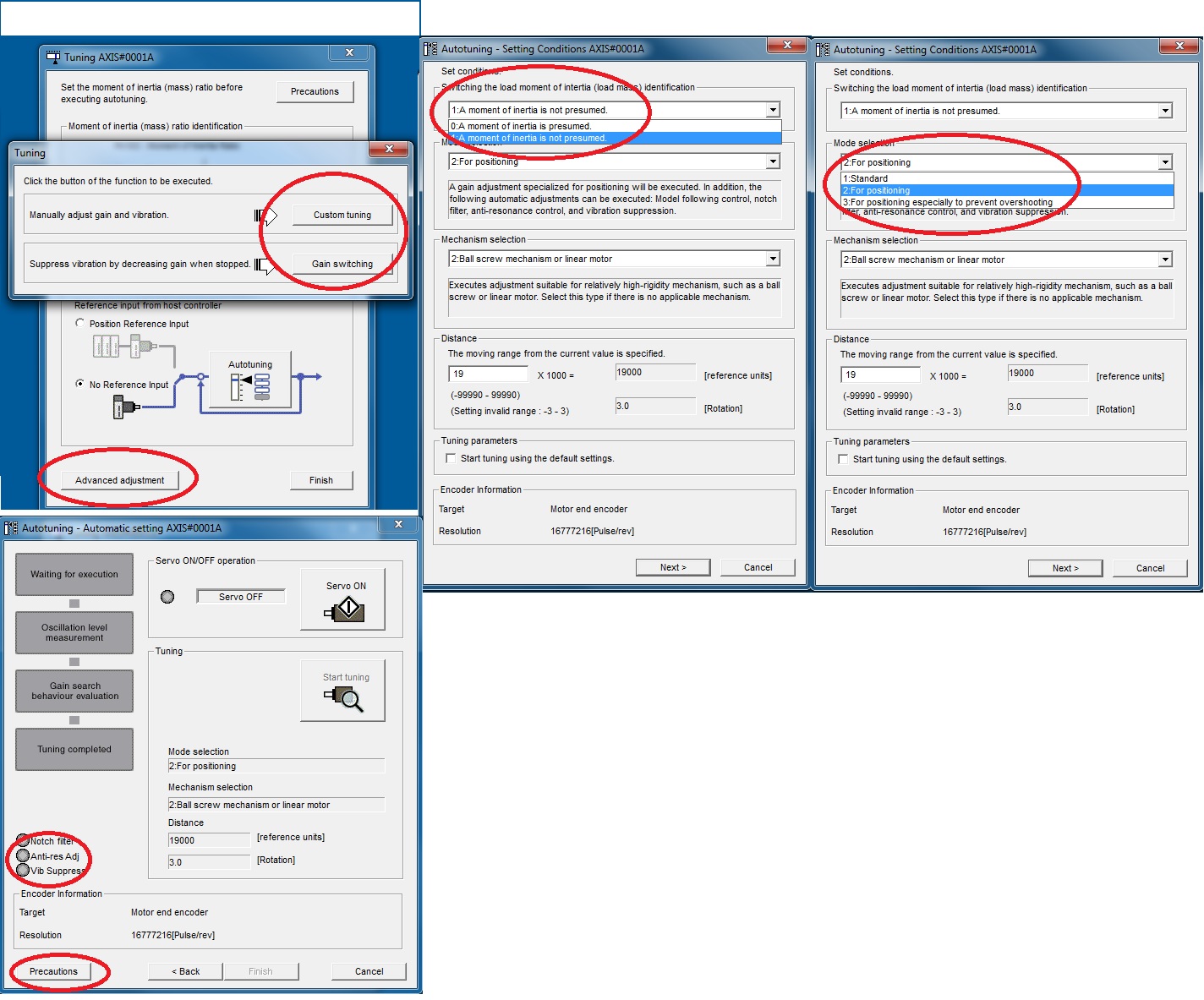

Скажите пожалуйста, серва SGD7S-2R8A00A002, на столе все прикрасно, но как только установил на ось Z, эутко пищит, а иногда воет как резаная свинья. Нашел в этой теме такую же проблему, но не могу воспользоваться ее решением, так как у меня нет таких параметров "Fn001 = d0005". У меня идет параметр Fn000, за ним сразу 002. Кое как через авто тюнинг добился того что серва перестала визжать, но она стала издавать звук при работе, как здоровый шаговый двигатель в полношаговом режим, как терминатор. При этом вал стоит намертво (удержание как у мощного шаговика). Подскажите, где я что упустил? Двигатель 400 ватт, ось весит 40 КГ, судя по расчетам должно хватать с головой. ШВП крутится легко, заеданий нету.
Пищит в основном в режиме удержания, а из за того что ось крутится сегко, под своим весом она пытается провернуть швп. В автотюнинге много параметров которые я не понял даже с описанием. Позже выложу фотки.
1.jpg (7599 просмотров) <a class='original' href='./download/file.php?id=179203&mode=view' target=_blank>Загрузить оригинал (393.32 КБ)</a>
В кружках выделены не понятные параметры
Re: Про сервы Yaskawa
Тут делал на 0 или 1 ?
Попробуй с 0
На последнем скрине после тюнинга подсветит какие режимы включило

если с 0 то визг не проходит и вал крутится мягко и без звуков шаговика, если с 1 то визгов нет но звуки шаговика и высокая жесткость. может наоборот 1 и 0 но смысл тот же.
Может какието параметры в ручную подкрутить можно? типо тех которых у меня нет? "Fn001"

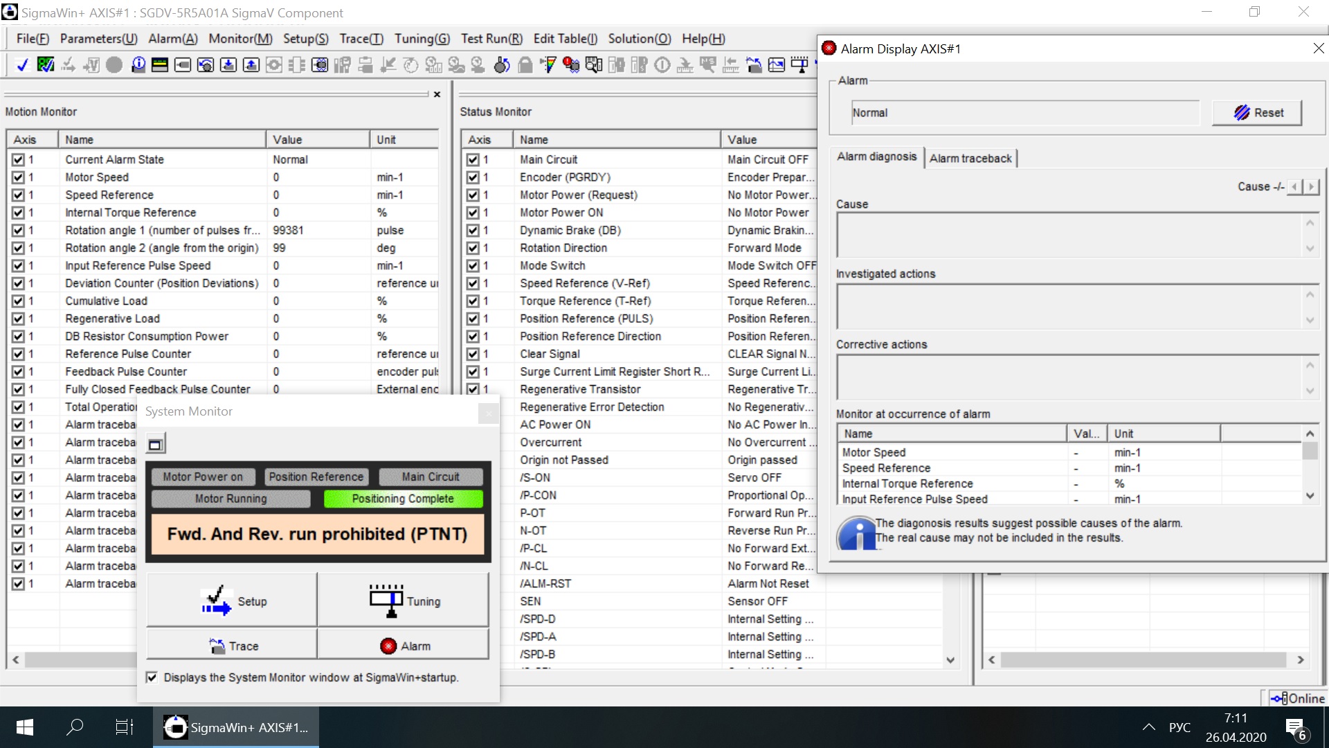

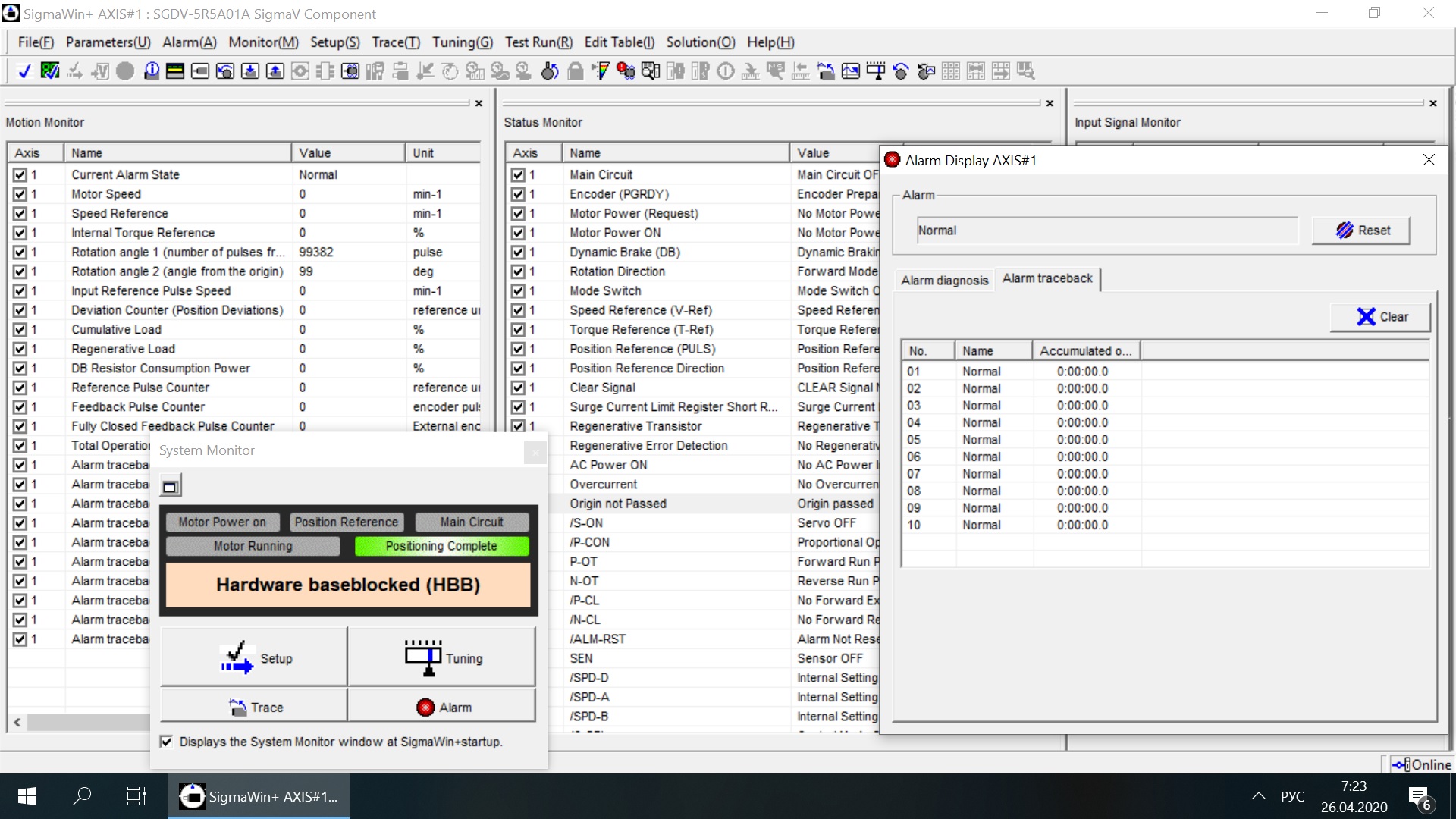

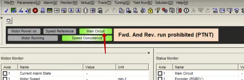

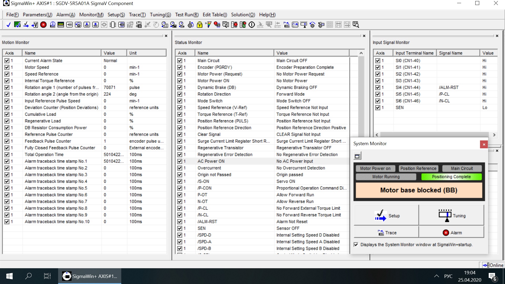

Друзья, подскажите пожалуйста, мучаю сервопак SGDV-5R с мотором SGMPS-08 в Sigmawin+ версии 5. Не удается покрутить джогом (на дает даже нажать кнопку Servo On в окошке джога) ни в программе, ни кнопками на сервопаке, вылетает ошибка что нет питания.
Смотрел кучу видео про сигмавин+ и у всех горит зеленым индикатор Main Circuit (скрин прикрепил). Это я так понимаю и есть сила на мотор. У меня эта кнопка серая, сила на мотор не идет. Есть ли где в настройках это включается/выключается или это неисправность силовой цепи самого сервопака? Благодарен за любую идею в какую сторону копать.
main.jpg (5499 просмотров) <a class='original' href='./download/file.php?id=180497&mode=view' target=_blank>Загрузить оригинал (153.28 КБ)</a>
Полностью скрин покажи, особенно то что внизу обрезал. Там где сигнал S-On поставь галку.

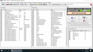

Предыдущий скрин из интернетов, с горящей Main Circuit. Скрин моего сигмавина со всеми галками в прикрепленых
Скриншот sigmawin+ (5442 просмотра) <a class='original' href='./download/file.php?id=180508&mode=view' target=_blank>Загрузить оригинал (588.04 КБ)</a>
Скриншот sigmawin+
2.jpg (5442 просмотра) <a class='original' href='./download/file.php?id=180509&mode=view' target=_blank>Загрузить оригинал (572.75 КБ)</a>
Дисплей сервопака (5442 просмотра) <a class='original' href='./download/file.php?id=180510&mode=view' target=_blank>Загрузить оригинал (63.76 КБ)</a>
Дисплей сервопака
Сигнал S-ON нужно выключить. Скорее всего в настройках он прописан что включен всегда. Нужно это поменять.

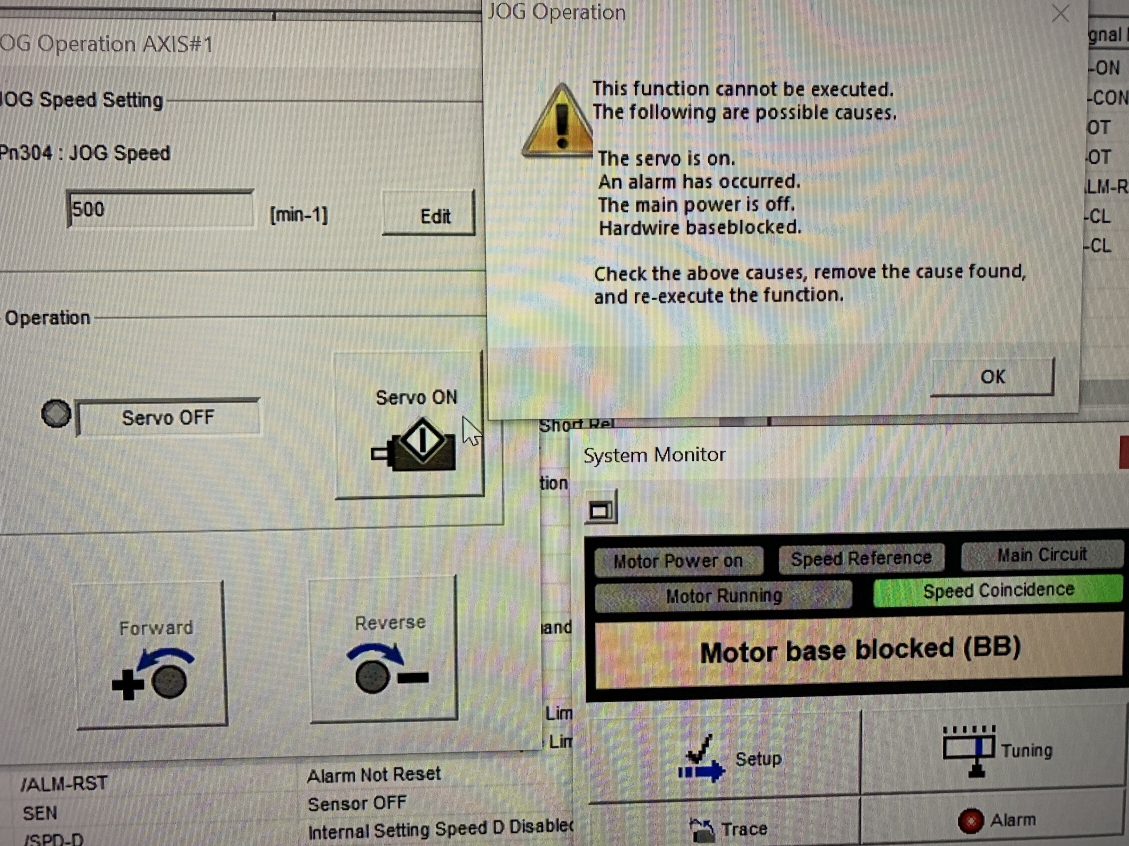

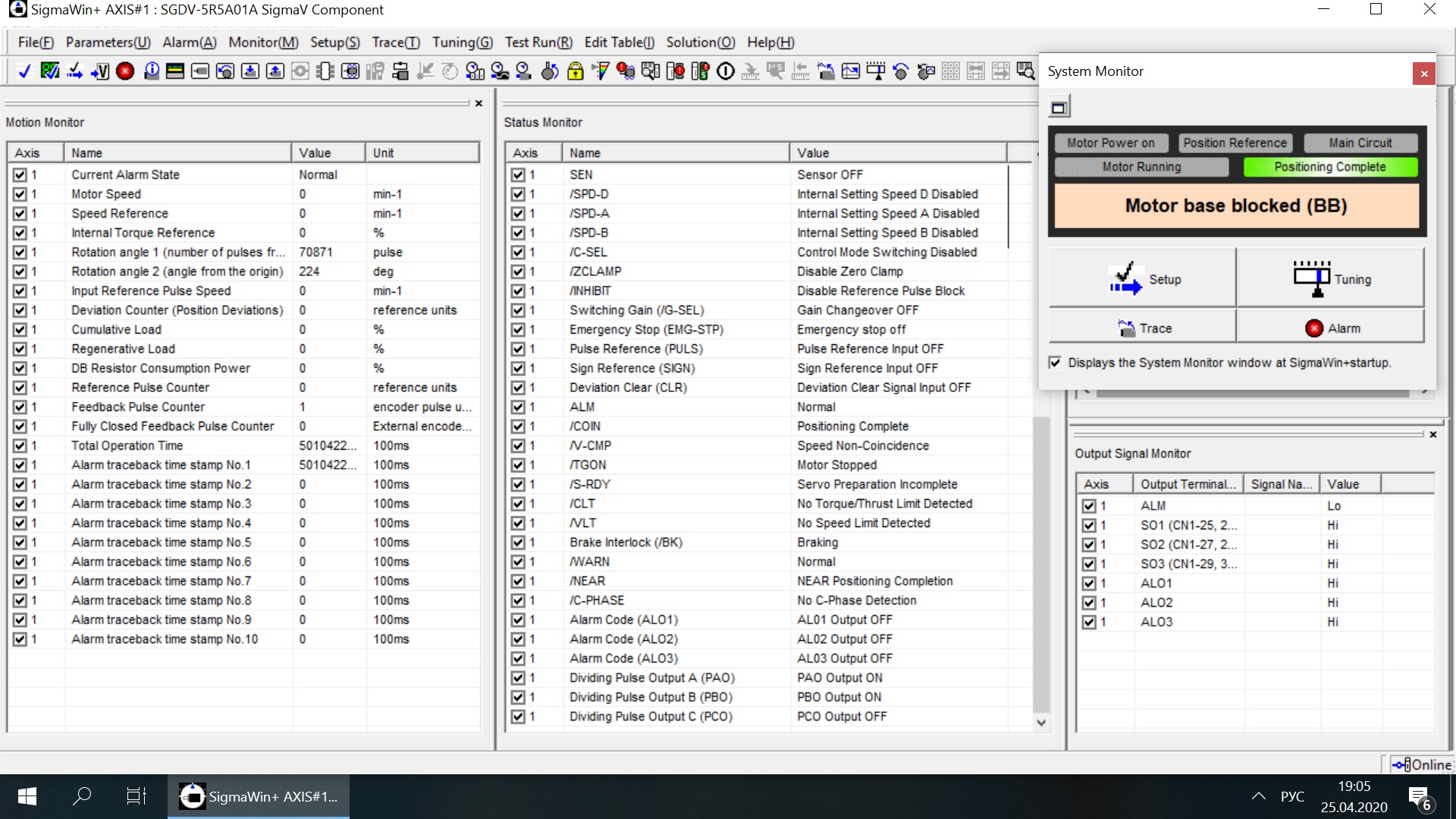

Поменял параметр /S-ON на Servo OFF , но проблема сохранилась. После этого сбросил сервопак на заводские настройки, через панель. Все тоже самое.
При попытке включить серву в меню JOG (даже просто включить нажатием кнопки Servo ON, еще даже не крутануть) вылетает ошибка на скрине. Первые две ошибки вряд ли являются причиной. Последняя - Hardwire baseblocked тоже - в разъеме CN8 заглушка безопасности вставлена, когда ее нет серва это видит. Получается причиной является The main power is off. К сервопаку все провода подключены в соответствии с мануалом, родными разъемами. Куда копать ума не приложу, уже несколько дней потратил.
Main Circuit кстати единственная из всех кнопок которая подозрительно мерцает с интервалом 1-3 секунды. Неужели проблема на уровне железа? (сервопак был куплен на ebay сто лет назад)
0002.jpg (5423 просмотра) <a class='original' href='./download/file.php?id=180517&mode=view' target=_blank>Загрузить оригинал (815.88 КБ)</a>
Скрин списка ошибок.

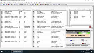

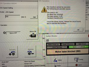

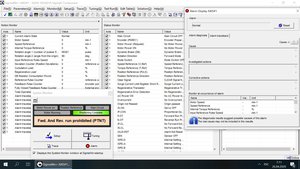

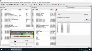

В том то и дело что ошибок нет в Alarm. Ни до попытки включить Servo ON, ни после. Лист ошибок пустой. При этом если вытащить заглушку безопасности, то пишет Hardware baseblocked (HBB) - ну оно так и по мануалу должно быть. А когда заглушка стоит, то просто Motor base blocked - где снять это программно уже не нашел.
С установленной чекой безопасности (5298 просмотров) <a class='original' href='./download/file.php?id=180525&mode=view' target=_blank>Загрузить оригинал (515.52 КБ)</a>
С выдернутой чекой безопасности (5298 просмотров) <a class='original' href='./download/file.php?id=180526&mode=view' target=_blank>Загрузить оригинал (508.34 КБ)</a>
