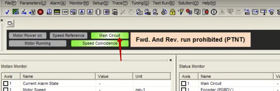

Друзья, подскажите пожалуйста, мучаю сервопак SGDV-5R с мотором SGMPS-08 в Sigmawin+ версии 5. Не удается покрутить джогом (на дает даже нажать кнопку Servo On в окошке джога) ни в программе, ни кнопками на сервопаке, вылетает ошибка что нет питания.
Смотрел кучу видео про сигмавин+ и у всех горит зеленым индикатор Main Circuit (скрин прикрепил). Это я так понимаю и есть сила на мотор. У меня эта кнопка серая, сила на мотор не идет. Есть ли где в настройках это включается/выключается или это неисправность силовой цепи самого сервопака? Благодарен за любую идею в какую сторону копать.
main.jpg (5680 просмотров) <a class='original' href='./download/file.php?id=180497&sid=b83ebe5c0266ccbb45aa1d7623677c9c&mode=view' target=_blank>Загрузить оригинал (153.28 КБ)</a>
Re: Про сервы Yaskawa
Полностью скрин покажи, особенно то что внизу обрезал. Там где сигнал S-On поставь галку.

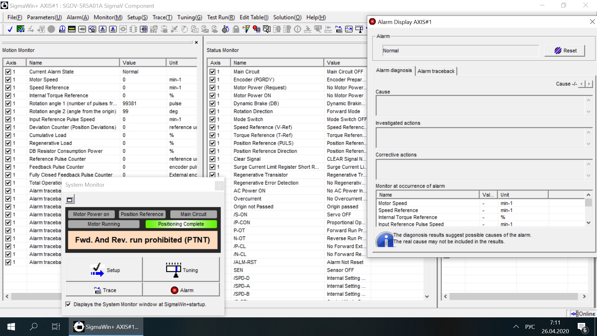

Предыдущий скрин из интернетов, с горящей Main Circuit. Скрин моего сигмавина со всеми галками в прикрепленых
Скриншот sigmawin+ (5623 просмотра) <a class='original' href='./download/file.php?id=180508&sid=b83ebe5c0266ccbb45aa1d7623677c9c&mode=view' target=_blank>Загрузить оригинал (588.04 КБ)</a>
Скриншот sigmawin+
2.jpg (5623 просмотра) <a class='original' href='./download/file.php?id=180509&sid=b83ebe5c0266ccbb45aa1d7623677c9c&mode=view' target=_blank>Загрузить оригинал (572.75 КБ)</a>
Дисплей сервопака (5623 просмотра) <a class='original' href='./download/file.php?id=180510&sid=b83ebe5c0266ccbb45aa1d7623677c9c&mode=view' target=_blank>Загрузить оригинал (63.76 КБ)</a>
Дисплей сервопака
Сигнал S-ON нужно выключить. Скорее всего в настройках он прописан что включен всегда. Нужно это поменять.

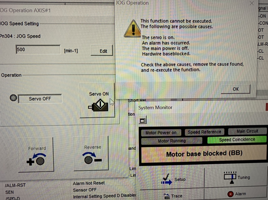

Поменял параметр /S-ON на Servo OFF , но проблема сохранилась. После этого сбросил сервопак на заводские настройки, через панель. Все тоже самое.
При попытке включить серву в меню JOG (даже просто включить нажатием кнопки Servo ON, еще даже не крутануть) вылетает ошибка на скрине. Первые две ошибки вряд ли являются причиной. Последняя - Hardwire baseblocked тоже - в разъеме CN8 заглушка безопасности вставлена, когда ее нет серва это видит. Получается причиной является The main power is off. К сервопаку все провода подключены в соответствии с мануалом, родными разъемами. Куда копать ума не приложу, уже несколько дней потратил.
Main Circuit кстати единственная из всех кнопок которая подозрительно мерцает с интервалом 1-3 секунды. Неужели проблема на уровне железа? (сервопак был куплен на ebay сто лет назад)
0002.jpg (5604 просмотра) <a class='original' href='./download/file.php?id=180517&sid=b83ebe5c0266ccbb45aa1d7623677c9c&mode=view' target=_blank>Загрузить оригинал (815.88 КБ)</a>
Скрин списка ошибок.
