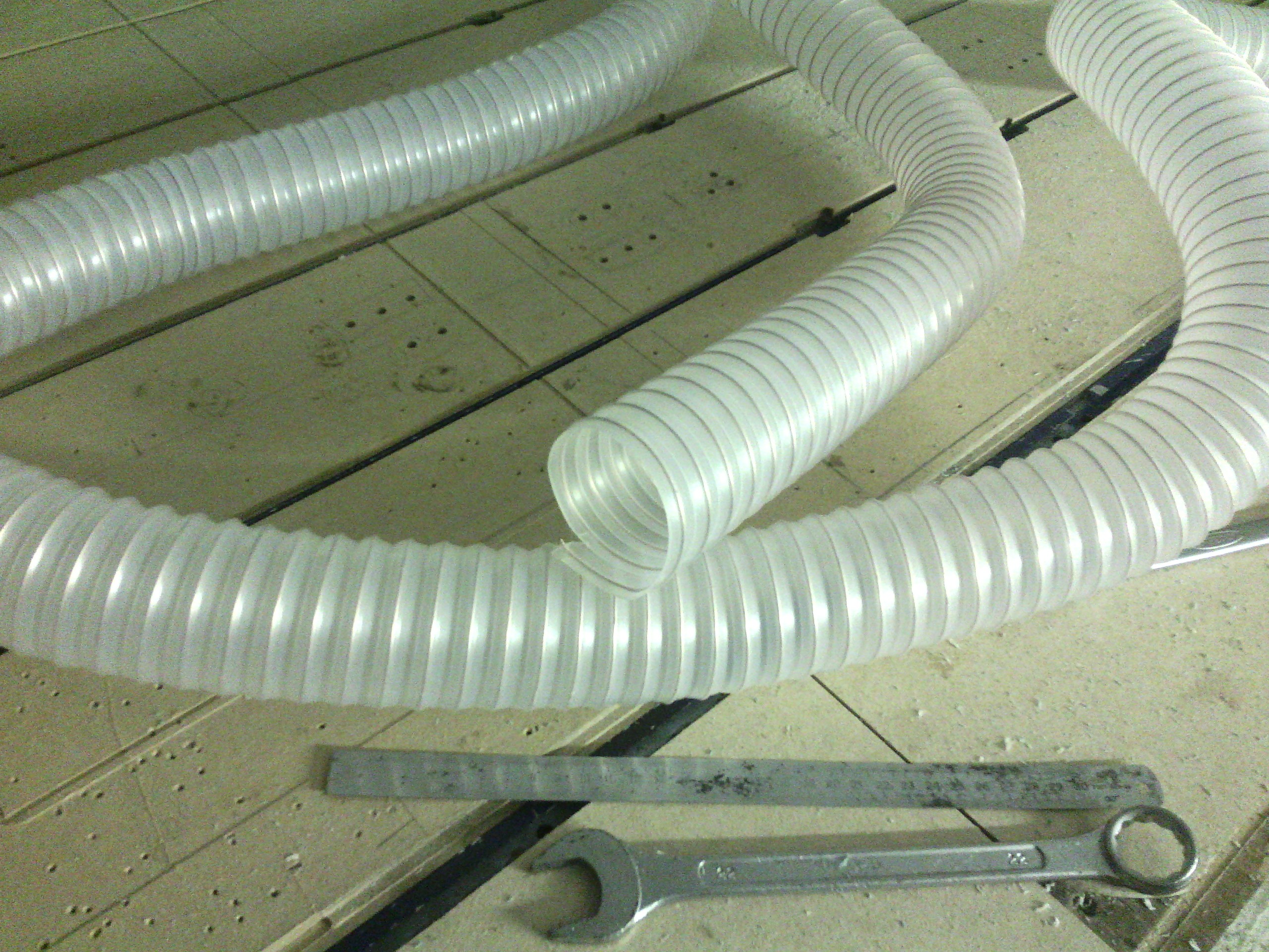

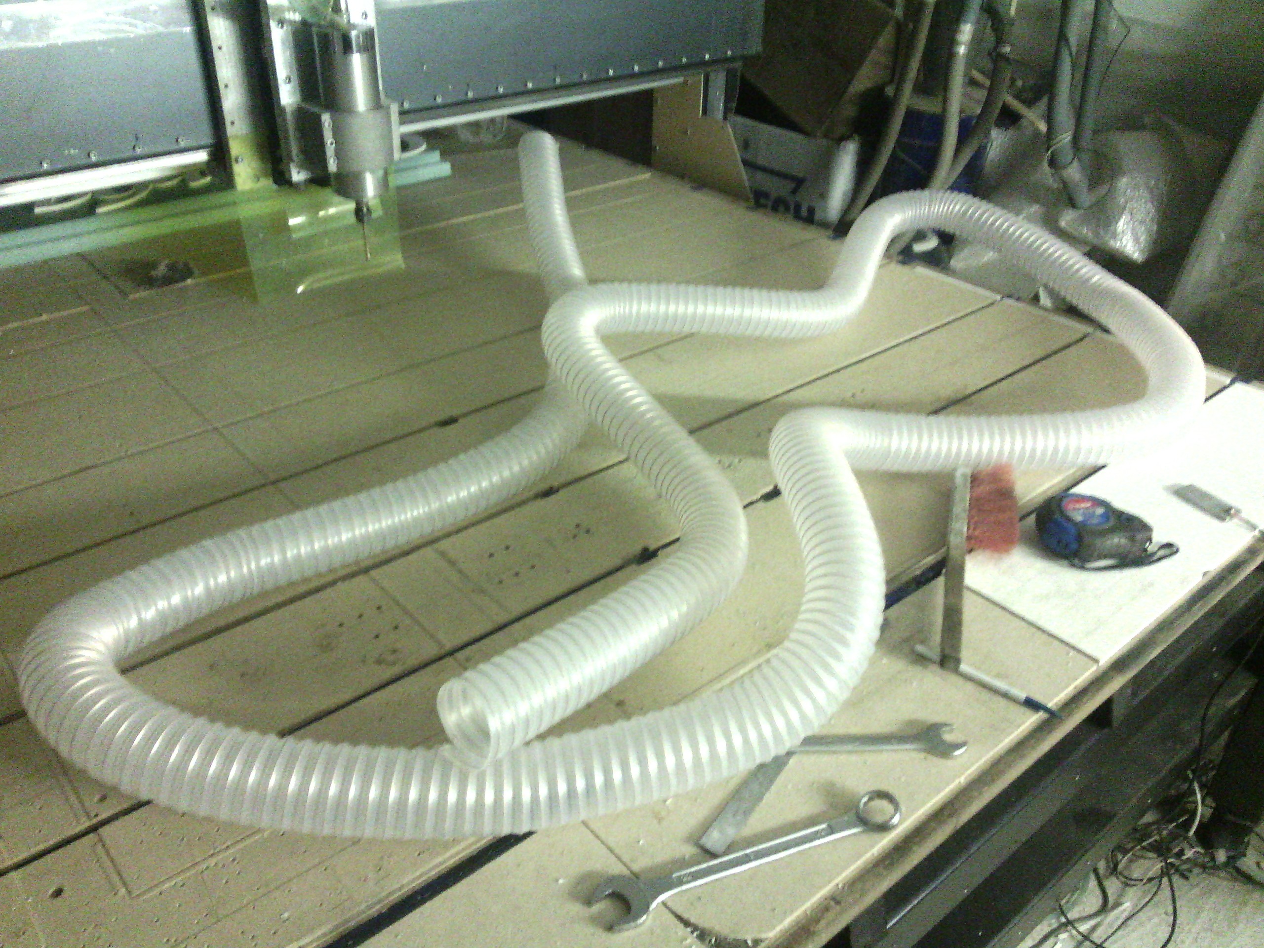

резал сверлом. длиных фрез неоказалось.
https://www.youtube.com/watch?v=EjJa9wVeFlY
это лирика была.
а вот это сегодня пришло.
IMG_20150602_223123.jpg (2719 просмотров) <a class='original' href='./download/file.php?id=51626&mode=view' target=_blank>Загрузить оригинал (1.15 МБ)</a>
IMG_20150602_223146.jpg (2719 просмотров) <a class='original' href='./download/file.php?id=51627&mode=view' target=_blank>Загрузить оригинал (1.25 МБ)</a>

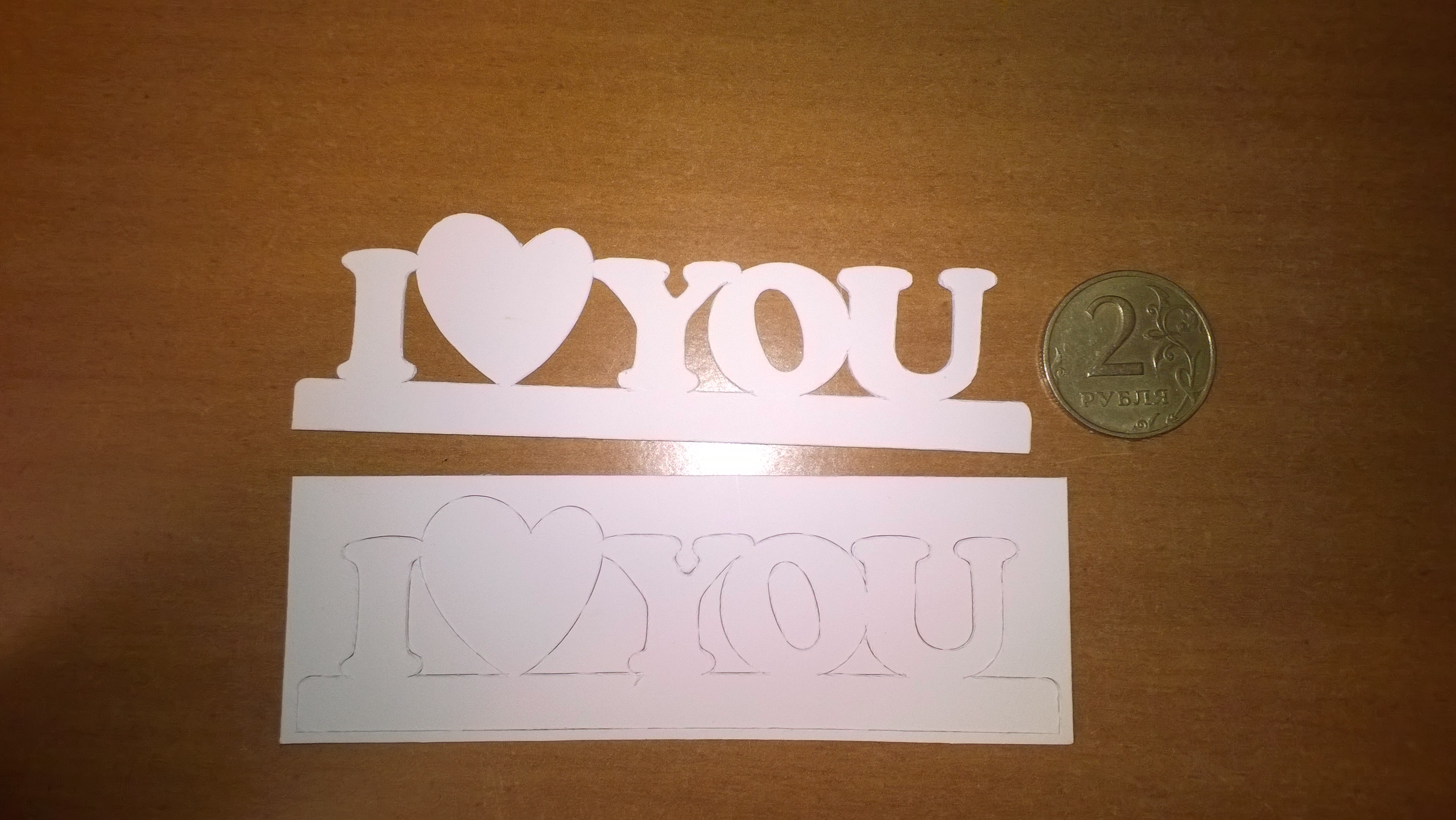

master_70 писал(а):ренирую дальше свой станок. пока радует . делал сегодня мини проектик - флюгерный нож. ради интересса.
теперь вопросс как делать и в чем УП чтоб резать.
Нож получился красивый. Я подобный делал... Потом сделал макет тангинциального ножа, на вал ШД сделал держатель из фанеры :hehehe: Установил в маче как поворотную ось и поставил управление ножом. Все заработало просто отлично! Времени нет доделать нормально. Да и поле маленькое. Планирую собрать для этих целей из стального профиля. Он доказал свою работоспособность :good:
Резал с перемычками. Фотобумага. (2638 просмотров) <a class='original' href='./download/file.php?id=51665&mode=view' target=_blank>Загрузить оригинал (2.03 МБ)</a>
