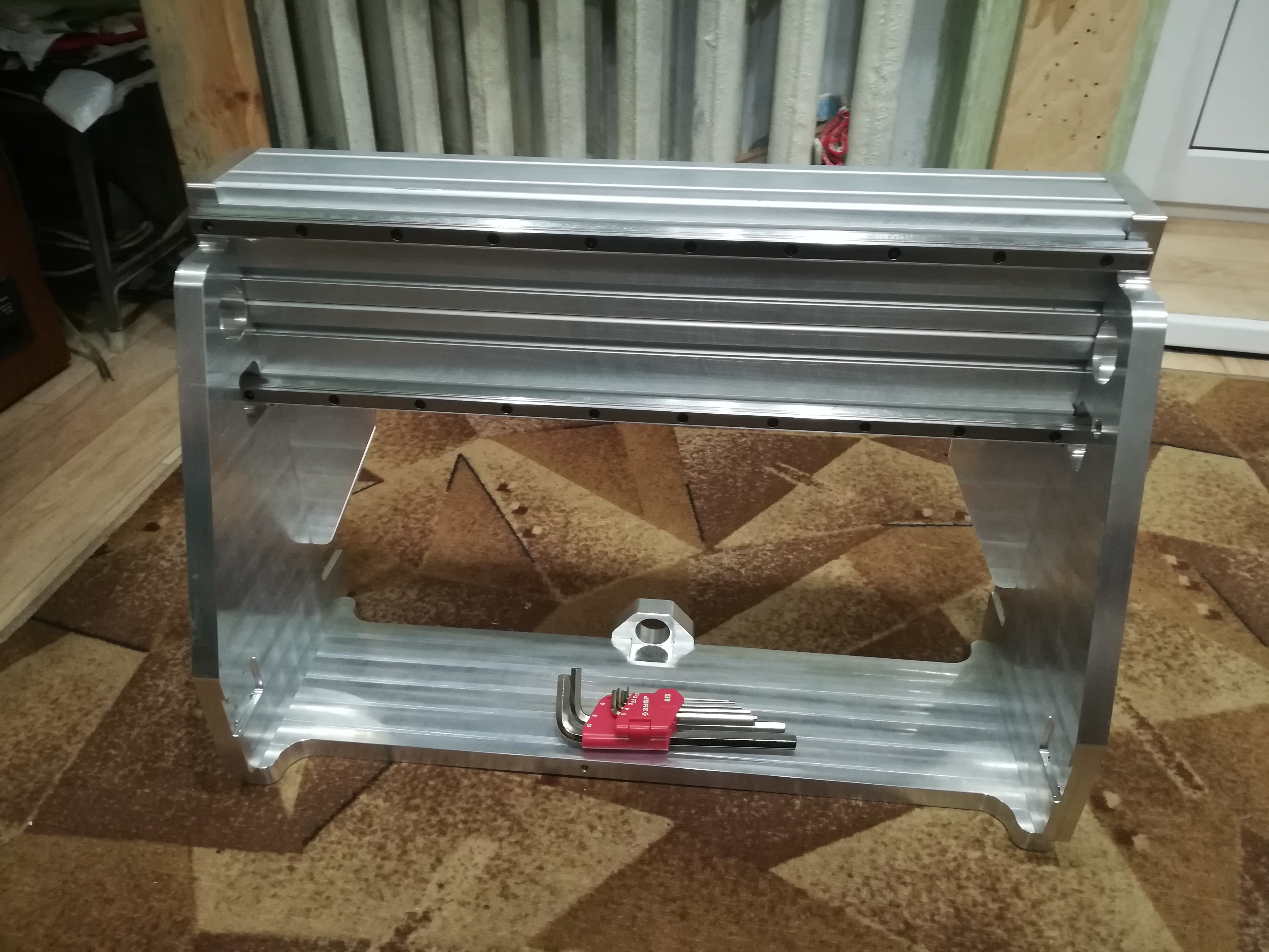

Сообщение Andrey29 »
Как то так.
Поверочной линейки нет
IMG_20181115_202056.jpg (1784 просмотра) <a class='original' href='./download/file.php?id=150625&mode=view' target=_blank>Загрузить оригинал (2.4 МБ)</a>
Re: 400х300х100 открытый проект
Ну если есть доверие столу то нормально. Рельс отпилите а то некрасиво.
Andrey29
Сообщения: 19
Зарегистрирован: 24 дек 2017, 11:21
Еще придумалось усовершенствование, в торцевых боковинах станины. Сделать освобождение что бы рельс можно было вытащить не откручивая ее.
У меня просто случилось неприятность.... перетянул 2 крепление рельса. М4 всего то. Один винт отколол, другой сорвал резьбу в закладном сухаре.
Придется снять боковину станины.
П.С. Крепеж брал с набором у Максима.
Andrey29
Сообщения: 19
frezeryga писал(а):Ну если есть доверие столу то нормально. Рельс отпилите а то некрасиво.
И не удобно. Сейчас нечем, думаю может потом, когда из дома увезу.
Рельс надо пилить снятым поскольку он чуть короче станка и фаски по месту не снимеш. Спешить ненужно.

Еще возник вопрос. А как лучше выставлять рельсы портала? У меня профиля портала пропылены только со стороны прилегания рельс.
IMG_20181114_192146.jpg (2978 просмотров) <a class='original' href='./download/file.php?id=150969&mode=view' target=_blank>Загрузить оригинал (2.46 МБ)</a>
Нижний рельс по линейке. Положение нижнего рельса относительно низа профиля. Верхний по нижнему.
Боковины снять.
Andrey29
Сообщения: 19
Линейки поверочной нету.
Нужно найти чтото заведомо прямое иначе можно банан получить.
