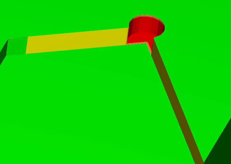

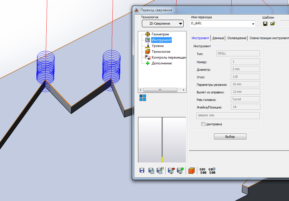

Т.е. сделать стратегию как ты писал по отдельному шаблону?
сверлом двоечкой вон чего....

Если делал двойкой, то фреза для прохода в углах из ближайших - 2,5 мм
Хотя проще траекторию замутить, будет как замочная скважина.

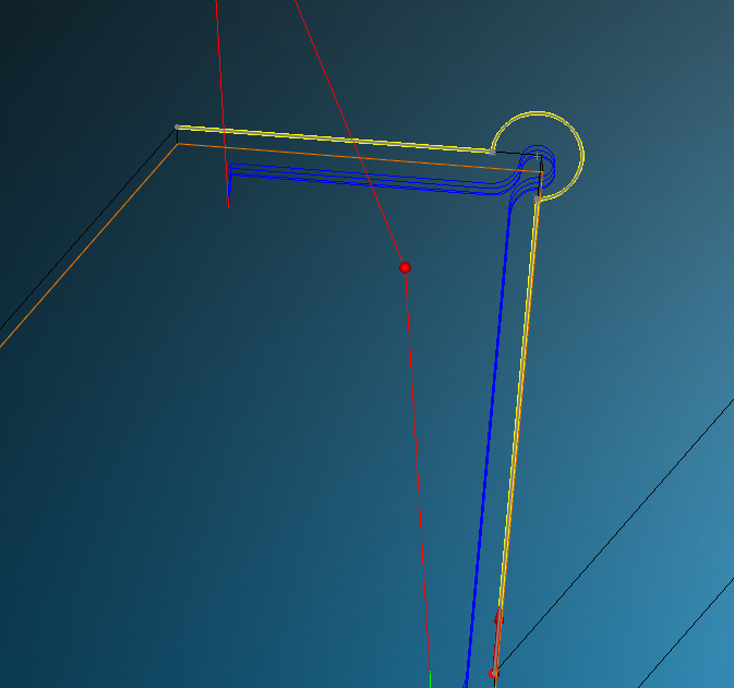

Сделайте чистовую по стенке фрезой д1 мм в углу соответственно останется недоработка равная радиусу фрезы после сделайте доп геометрию в виде контура продления этого угла и той же фрезой д1 мм сделайте прорезь !
Либо сделать полукруг минимально допустимого диаметра чтоб единичка могла зайти туда и развернутся там, будет еще лучше!

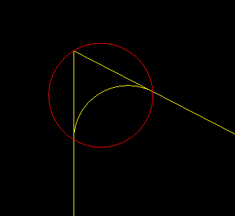

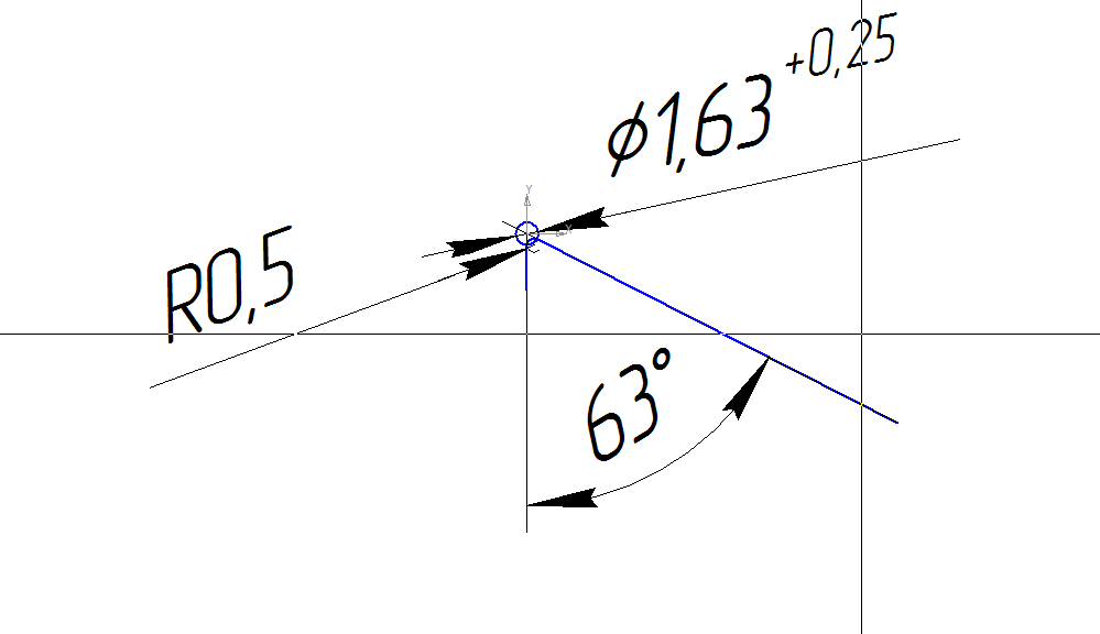

maxx2000orel писал(а):ну так кто мешает сделать это сверлом 1,2мм и за центр взять вершину угла? Я же говорю, не стого вы начали своё обучение.
Вот пожалуйста в масштабе окружность диаметром 1мм, радиус в углу 0,5мм
У вас угол 90 градусов.
У меня 63 - не проходит такой вариант.
в целом примерно представляю куда копать, спасибо всем.
Frezer_PU писал(а): Сделайте чистовую по стенке фрезой д1 мм в углу соответственно останется недоработка равная радиусу фрезы после сделайте доп геометрию в виде контура продления этого угла и той же фрезой д1 мм сделайте прорезь !
она останется равной радиусу при угле в 90 градусов. если угол меньше - радиус больше.
прикидки дали что радиус сверла будет радиусу фрезы умноженному на катангенс угла пополам :wik:

Да пожалуйста, для угла 63 градуса и радиуса в углу 0,5мм потребуется сверло 1,7мм.Просверлите 2 не ошибётесь точно.

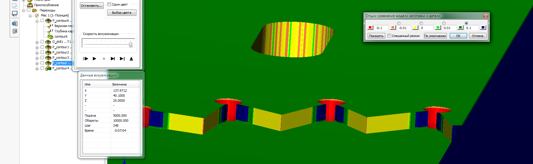

maxx2000orel писал(а): Да пожалуйста, для угла 63 градуса и радиуса в углу 0,5мм потребуется сверло 1,7мм.
и получили, что теория и практика не сошлась - см. выше симуляцию - сверло 2мм и фреза 1мм.
по формуле что выше я привел - так же получается 1.63 сверло.... :wik:
maxx2000orel писал(а):Просверлите 2 не ошибётесь точно
я же выше скришноты выкладывал именно с фрезой 1мм и сверлом 2мм.

Кстати, а какой стратегией обрабатываете карман? У вас случаем минимальный радиус трохоиды не выставлен больше чем радиус фрезы? Ещё посмотрите, в настройках стратегии может стоять сжимающая обрезка, т.е. фреза в углу проходит по некоему радиусу чтобы сохранить резание постоянной ширины и исключить резание полным диаметром в углу.
Вы же понимаете что математическое ядро программы основано на базовых принципах геометрии и алгебры? И такого как у Вас быть не может.

в общем дело в доработке - не корректная она.

убираю доработку - все корректно вырезается, сверла 1.63 хватает.
ставлю доработку после фрезы 3.175 с припуском 0.2 - он фрезой 1мм проходит с припуском 0.2 по крайней траектории от фрезы 3.175. :idiot:

моя ошибка была со стратегией доработка - я считал что кам будет дорабатывать все остатки, а он дорабатывать решил только 0.2 от прошлой траектории ( не модели, а траектории).

сделайте вот такую траекторию фреза д1

maxx2000orel писал(а):для угла 63 градуса и радиуса в углу 0,5мм потребуется сверло 1,7мм
Достаточно 0,9617
В общем, единички хватит. Но проще той же фрезой заехать.
