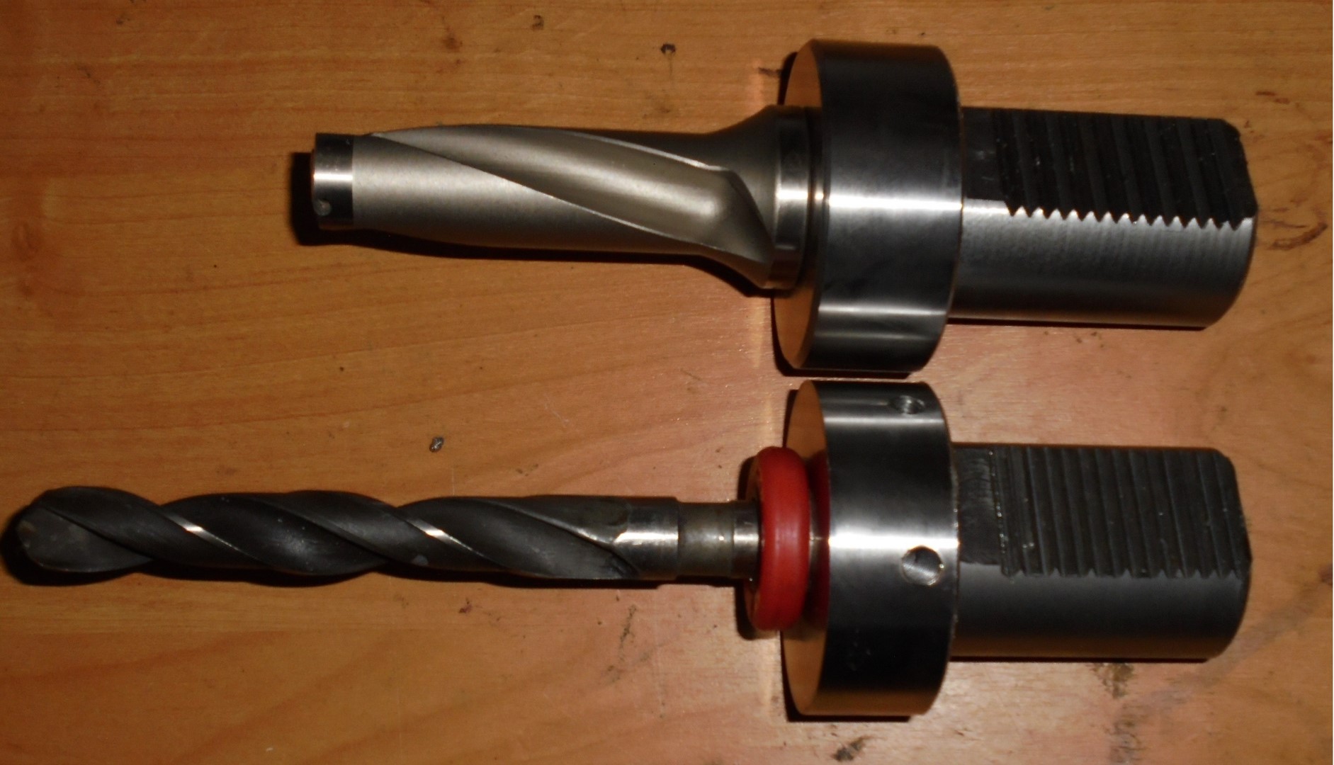

Выточены первые детальки на этом токарном для самого токарного. Оправки VDI50 под конус Морзе №3 и под сверло со сменными пластинками ;)

aftaev писал(а):Выточены первые детальки на этом токарном для самого токарного. Оправки VDI50 под конус Морзе №3 и под сверло со сменными пластинками
А что именно точил? Хвостовики под КМ3 сделал или что-то другое?
Re: Восстановление токарного 16К20Т1 ЧПУ
Nick писал(а):А что именно точил?
Если смотреть по нижней фотке, то все что справа от красного кольца - точил на токарном.
1. заготовка диаметром 80мм сталь Х45 - сточил до диаметра 50мм ( с точностью в сотку).
2. на фрезерном было снято 5мм и нарезана гребенка для зацепления
3. вставил в револьверу, отогнал станок в НОМЕ подогнал к центру шпинделя, записал абсолютные координаты по Х
4. просверлил
5. рассверлил под диаметр быстросъемного хвостовика под Морзе
6. долгая расточка расточной головкой
7. просверлил отверстия стопорные болты
8. нарезал резьбу ручками метчиком

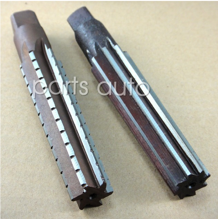

Nick писал(а):Хвостовики под КМ3 сделал или что-то другое?
Использовал от быстросъема(купил на рынке).
По конусу Морзе: когда получу это, то попробую сделать конус сам ;)
123.png (4440 просмотров) <a class='original' href='./download/file.php?id=48581&mode=view' target=_blank>Загрузить оригинал (1.07 МБ)</a>
Оправок было изготовлено около 5шт, не все закончены, потому показал только 2. Все точилось на ЧПУ, на токарном когда режимы(съем, подача, обороты) подобрал, стружка была небольшой длиной и била фонтаном из под резца. За день пол мешка стружки накосили :)
