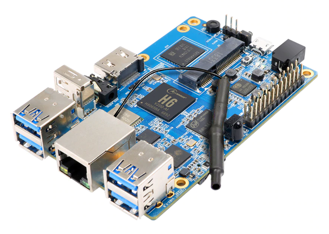

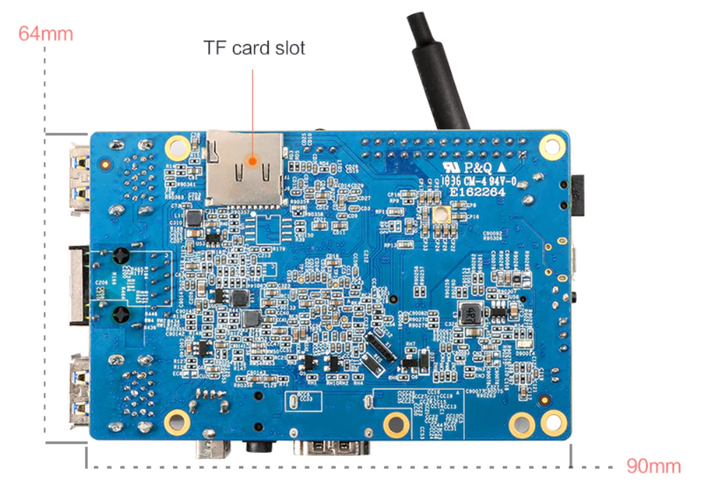

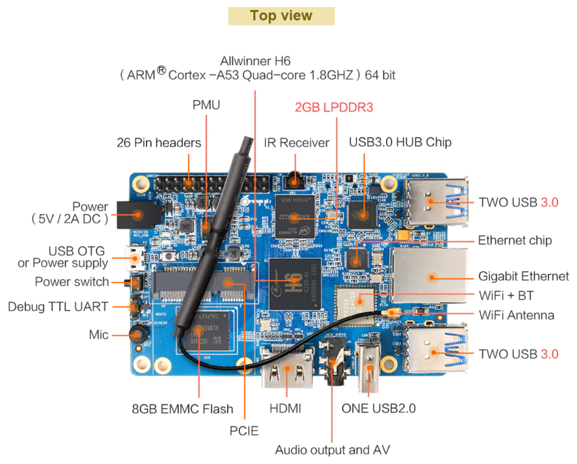

Shenzhen Xunlong Software CO. выкатил в продажу новые платки - Orange Pi 3 с процессором Allwinner H6. На этих платках есть всё, чего не хватало в платах Orange Pi One Plus и Orange Pi Lite2.
2 Гб ОЗУ, 8 Гб встроенного флэш, USB 3.0, mPCIe (PCI-E 2.0), гигабитный Ethernet, Wi-Fi a/b/g/n/ac, Bluetooth 5.0
Есть 4 модели - от 30$ до 40$

MX_Master писал(а):Shenzhen Xunlong Software CO. выкатил в продажу новые платки - Orange Pi 3 с процессором Allwinner H6. На этих платках есть всё, чего не хватало в платах Orange Pi One Plus и Orange Pi Lite2.
И через PCIe можно нормально SATA зацепить.
Например, с помощью такой платки.
Единственно чего не хватает - побольше GPIO :)
