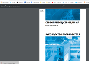

Коллеги, не побоюсь этого слова. Нигде не могу найти (в кириллическом сегменте) Про Яскава Джунма..что за зверь? Вроде по цене приятно. Значит что-то с функционалом или удобством работы или что?

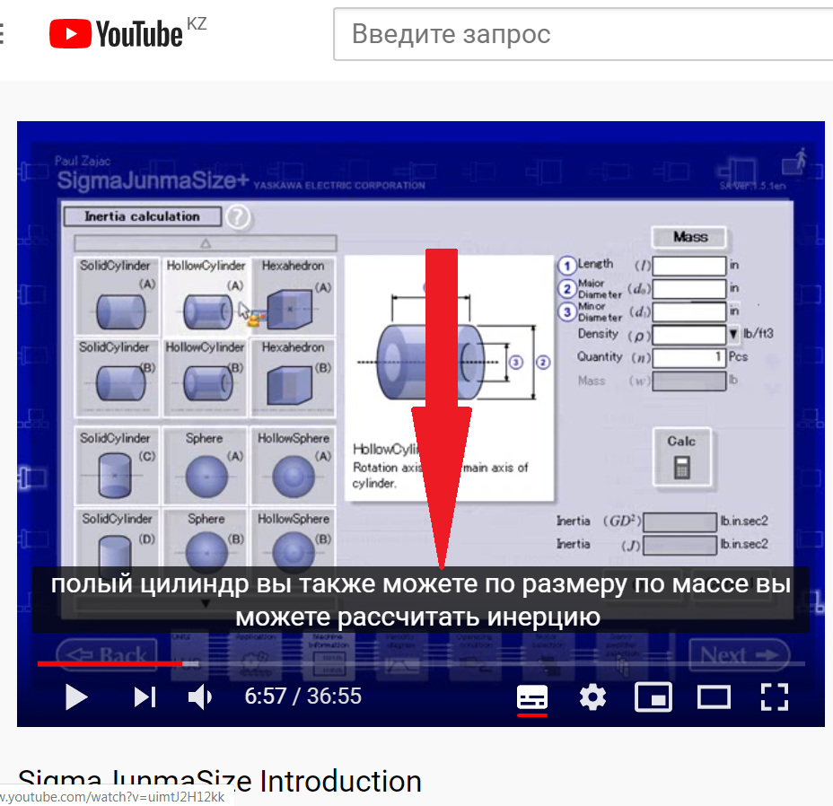

Сообщение nkp »
aftaev писал(а):https://www.youtube.com/watch?v=yd7tT6j ... =emb_title
а сегмент где?))
Re: Про сервы Yaskawa
Kupfershcmidt писал(а):Нигде не могу найти (в кириллическом сегменте) Про Яскава Джунма
01.png (4270 просмотров) <a class='original' href='./download/file.php?id=178023&mode=view' target=_blank>Загрузить оригинал (605.13 КБ)</a>

Сообщение Kupfershcmidt »
aftaev, включить перевод субтитров я способен. Мой вопрос был иным. Видео по настройке это второй этап. :)

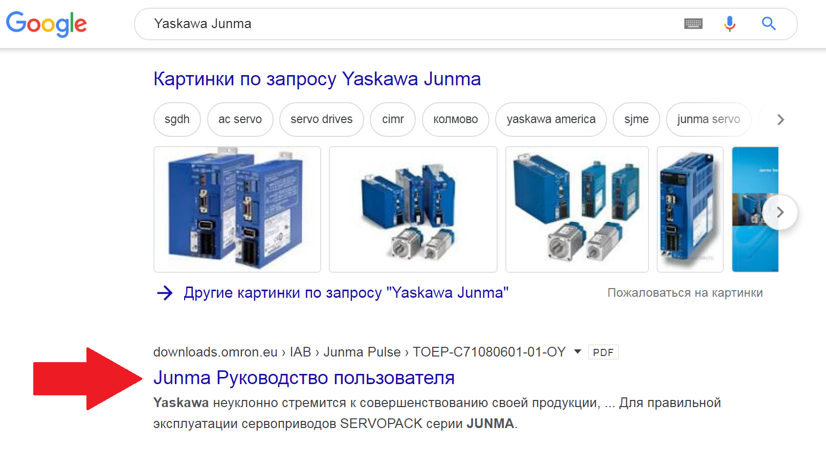

Kupfershcmidt писал(а):Не надо считать меня уж совсем пнём.
С гугла на первой полосе :lol:

Kupfershcmidt писал(а):Коллеги, не побоюсь этого слова. Нигде не могу найти (в кириллическом сегменте) Про Яскава Джунма..что за зверь?
Kupfershcmidt писал(а):и руководство у меня есть.
Просил про Яскавы Джунма, тебе показал. В руководстве описано что за зверь, на кириллице. Что еще нужно? Или нужно прочитать руководство и в краткой форме пересказать.

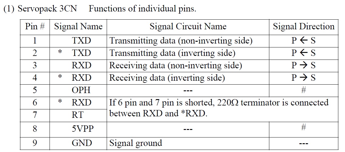

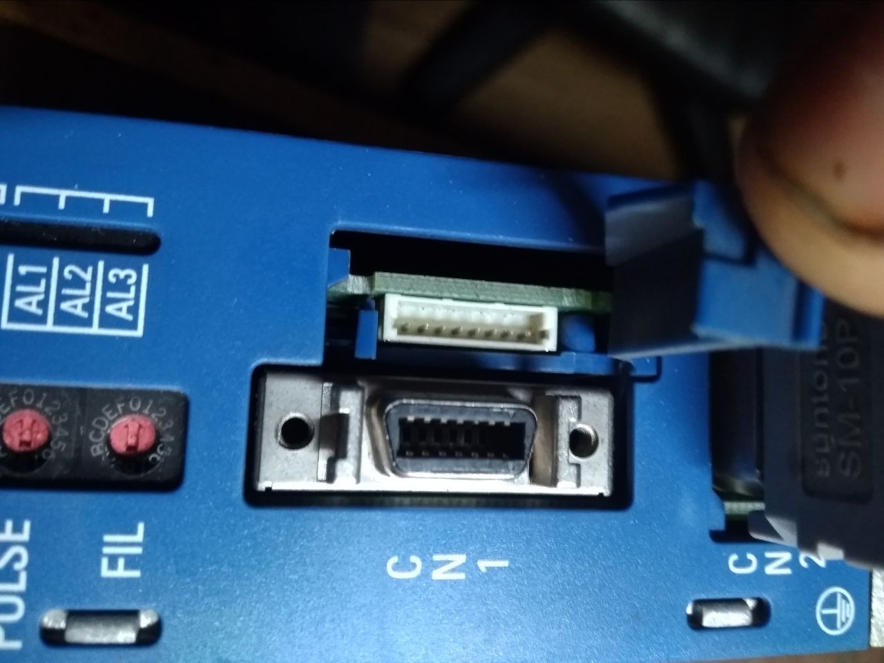

Кто-нибудь знает распиновку разъема, который под крышечкой рядом с CN1 в этих Junma?
Как оттуда вытащить последовательный порт без JUSP-JC001-1?

Bambuk писал(а):Кто-нибудь знает распиновку разъема, который под крышечкой рядом с CN1 в этих Junma?
Это скорее всего CN3, по аналогии с Sigma распиновка может выглядеть вот так:
1.jpg (4225 просмотров) <a class='original' href='./download/file.php?id=178051&mode=view' target=_blank>Загрузить оригинал (168.89 КБ)</a>
Bambuk писал(а):Как оттуда вытащить последовательный порт без JUSP-JC001-1?
Подключиться туда интерфейсом RS-232.

В некоторых мануалах он называется CN52. Там 8 пин.

Тогда ой. Можно снять корпус и посмотреть, куда идут контакты. Может повезет и там стоит какая-нибудь MAX3232 или ее аналог. А не повезет, идут прямо в микросхему контроллера.
