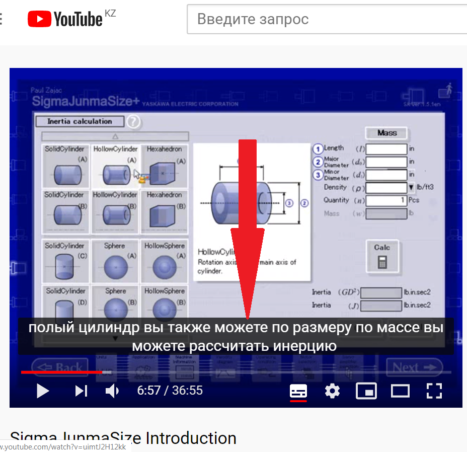

Kupfershcmidt писал(а):начит что-то с функционалом или удобством работы или что?
https://www.youtube.com/watch?v=yd7tT6j ... =emb_title

aftaev, включить перевод субтитров я способен. Мой вопрос был иным. Видео по настройке это второй этап. :)
Re: Про сервы Yaskawa
По видео с настройкой можно судить об функционале ;)

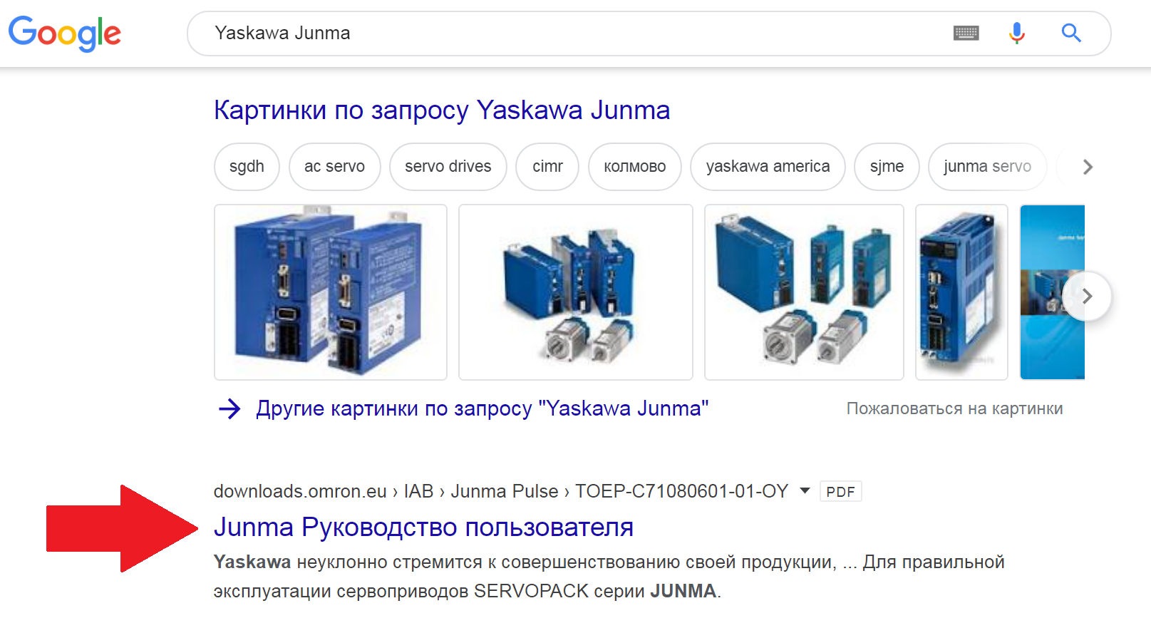

Kupfershcmidt писал(а):Не надо считать меня уж совсем пнём.
С гугла на первой полосе :lol:

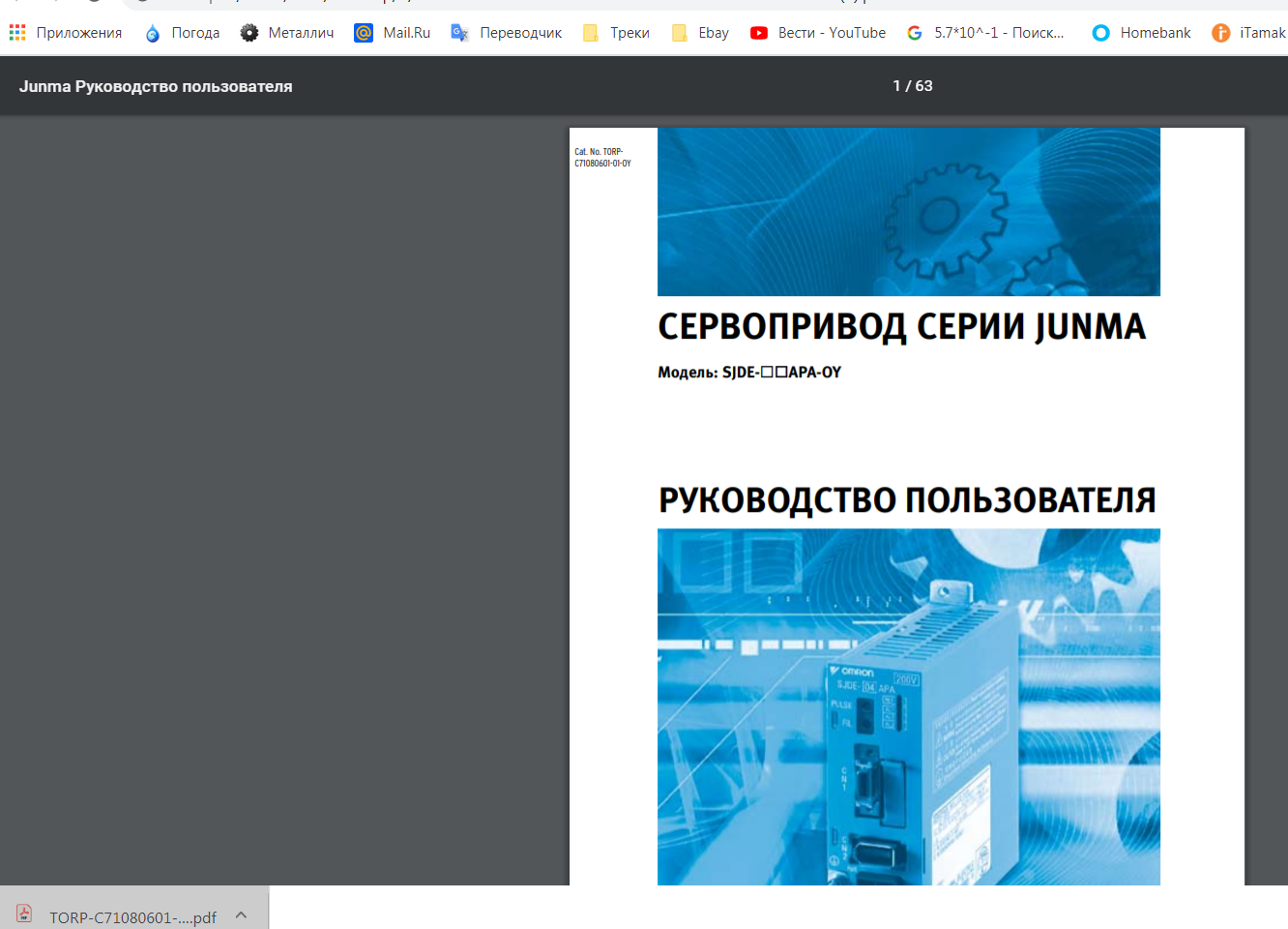

Kupfershcmidt писал(а):Коллеги, не побоюсь этого слова. Нигде не могу найти (в кириллическом сегменте) Про Яскава Джунма..что за зверь?
Kupfershcmidt писал(а):и руководство у меня есть.
Просил про Яскавы Джунма, тебе показал. В руководстве описано что за зверь, на кириллице. Что еще нужно? Или нужно прочитать руководство и в краткой форме пересказать.

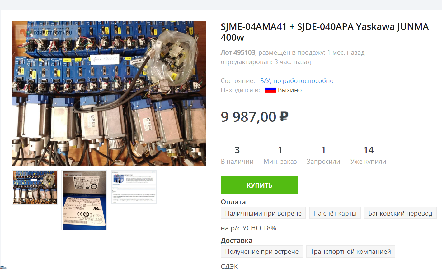

Я то дума что в ЛС мне пишут про эту Яскаву.
Выброс на Директе.
800ваттные уже разобрали, 400ваттные почти кончились. Пока будите думать что это такое, все разберут :hehehe:
03.png (4247 просмотров) <a class='original' href='./download/file.php?id=178031&mode=view' target=_blank>Загрузить оригинал (970.42 КБ)</a>

aftaev писал(а):Я в той теме ответил ссылкой на видео. Читай внимательно про СигмаВин.
Я скрытых смыслов не понимаю. Что читать? Причем там видео с обзором программы подбора размера моторов?
Почему-то мой ответ в ссылке воспринят как-то неоднозначно. Я свой вывод сделал на основе чтения мануала Junma и сравнения с тем, что я знаю про Sigma.

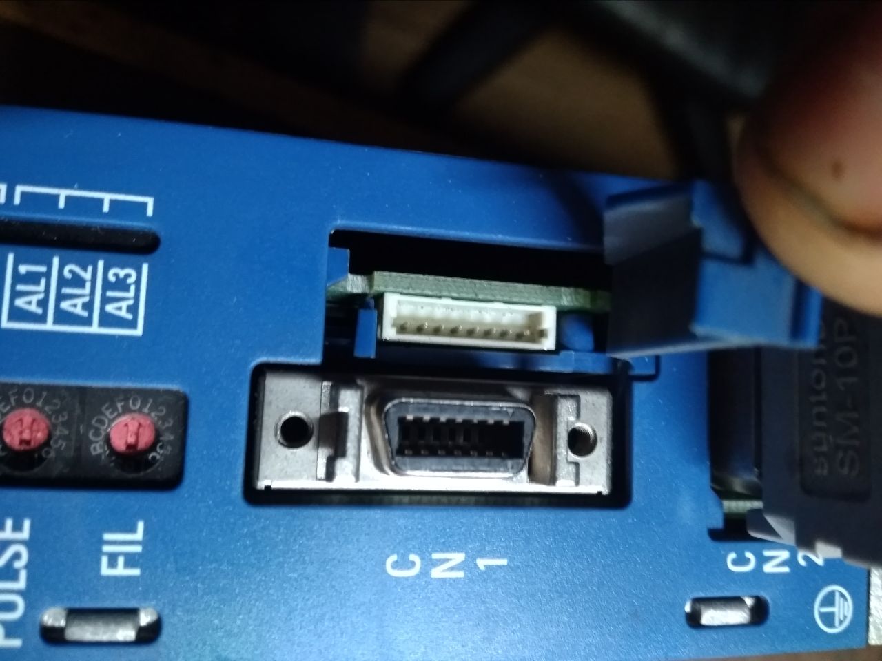

Кто-нибудь знает распиновку разъема, который под крышечкой рядом с CN1 в этих Junma?
Как оттуда вытащить последовательный порт без JUSP-JC001-1?

Bambuk
Сообщения: 13
Зарегистрирован: 06 янв 2020, 02:58
Сообщение Bambuk »
В некоторых мануалах он называется CN52. Там 8 пин.
CN52 (4212 просмотров) <a class='original' href='./download/file.php?id=178052&mode=view' target=_blank>Загрузить оригинал (113.97 КБ)</a>

Сообщение Vladimir52 »
Тогда ой. Можно снять корпус и посмотреть, куда идут контакты. Может повезет и там стоит какая-нибудь MAX3232 или ее аналог. А не повезет, идут прямо в микросхему контроллера.
