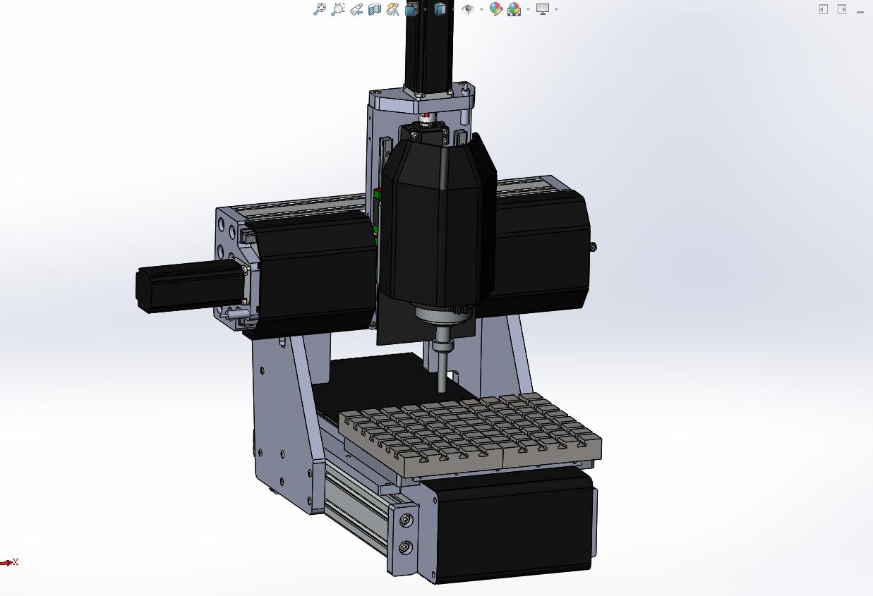

Кто-нибудь применял такое уплотнение, как альтернативу защите?

Металлический-то? Там зазор в полмиллиметра. Основная грязь все равно резиновым уплотнителем снимается. В общем, не поможет.

Картинка- первая попавшая-видимо не угадал). Интересует вариант с металлическим скребком и резиновым уплотнением.
Или Вы имеете в виду, что такой вариант так же не спасет?
