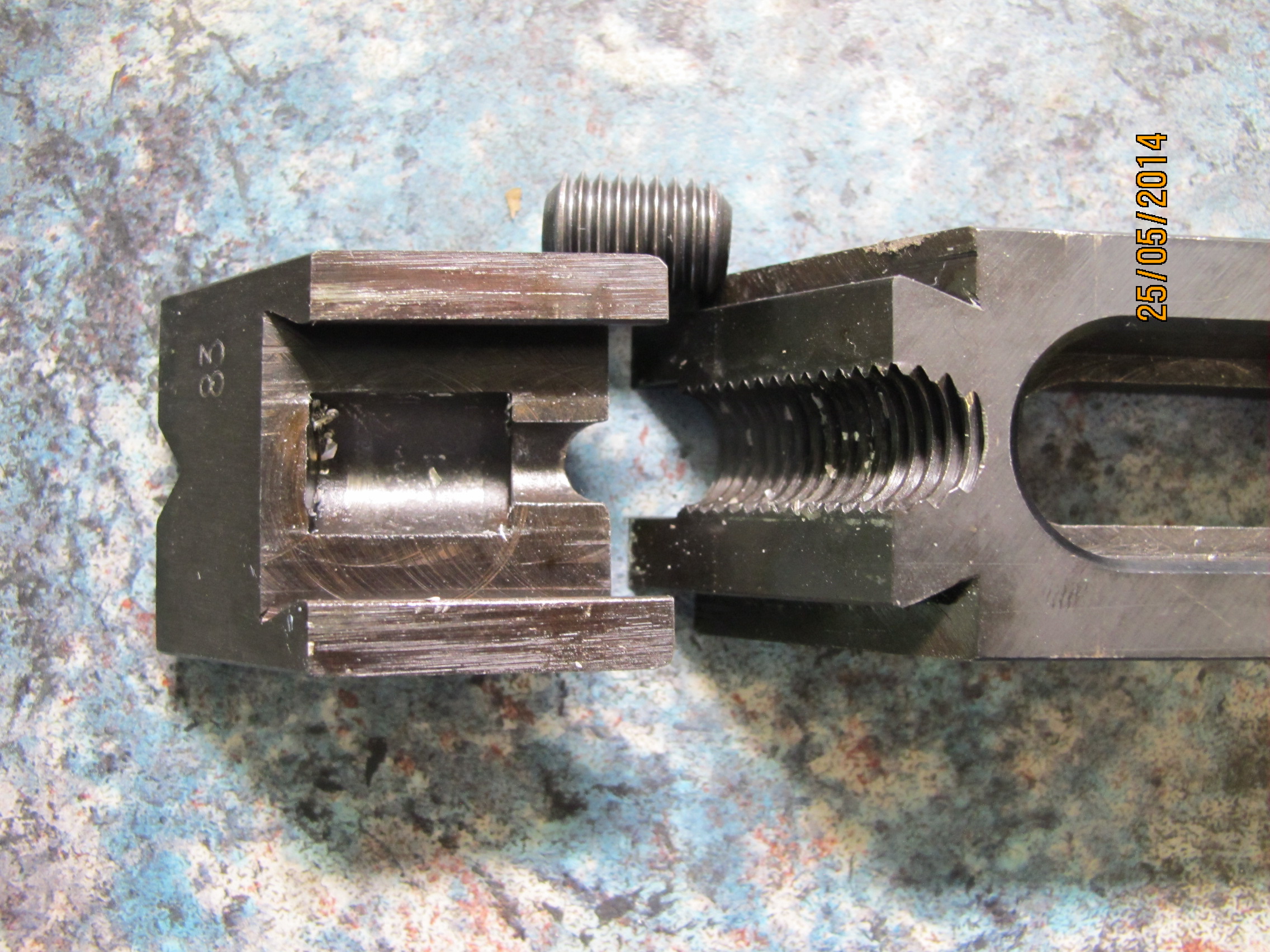

Приехало добро :)
Прижимы класс, держат прилично :good:
Бонка с обычной метрической резьбой М12

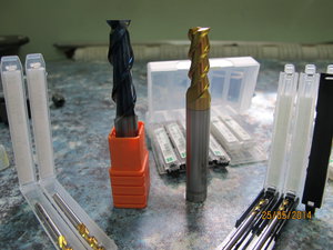

Разжился фрезками и сверлами, взял одну Длску на 12 мм
Всё ипонское :)

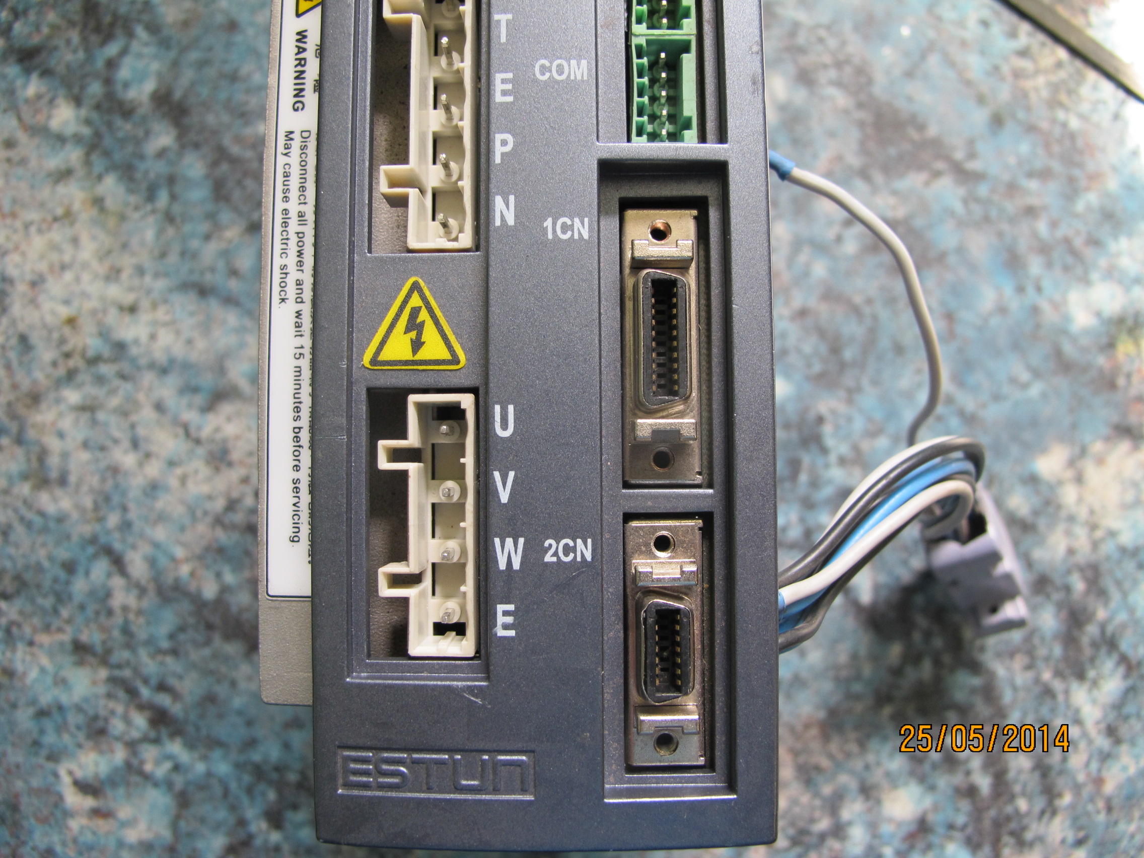

Может кто в курсях, что за марка разъемов сн1 и сн 2 ?

что за разъемы?? (3975 просмотров) <a class='original' href='./download/file.php?id=28588&mode=view' target=_blank>Загрузить оригинал (1.05 МБ)</a>
что за разъемы??

Вроде от производителя 3М (MDR), на японских магнитолах и систем навигации часто встречаются.
http://pinouts.ru/Video/dvi_matrox.shtml
Спасиб, попробую поискать
Если справа, то это разновидность SCSI - много где продаются, да и тут почти в каждой теме про сервы выясняют что это за разъёмы и где их купить подешевле. :)
Ну ок раз так :)

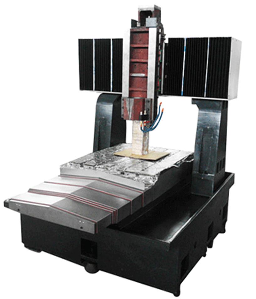

А может литье? ;)
5050.JPG (3811 просмотров) <a class='original' href='./download/file.php?id=28615&mode=view' target=_blank>Загрузить оригинал (54.55 КБ)</a>
Стол 500х500. Правда вес "малыша" порядка 2 тонн )))
UAVpilot писал(а):заметно добавят прочности отверстия, насверленные в трубе - это улучшит сцепление трубы с бетоном
а ежели в эти отверстия еще и арматуру засунуть (поперек трубы) :)
Отверстия можно на сверлить, если это реально поможет
Насчет литья , это конечно самое лучшее , но фигзнат как это все реализовать :)
