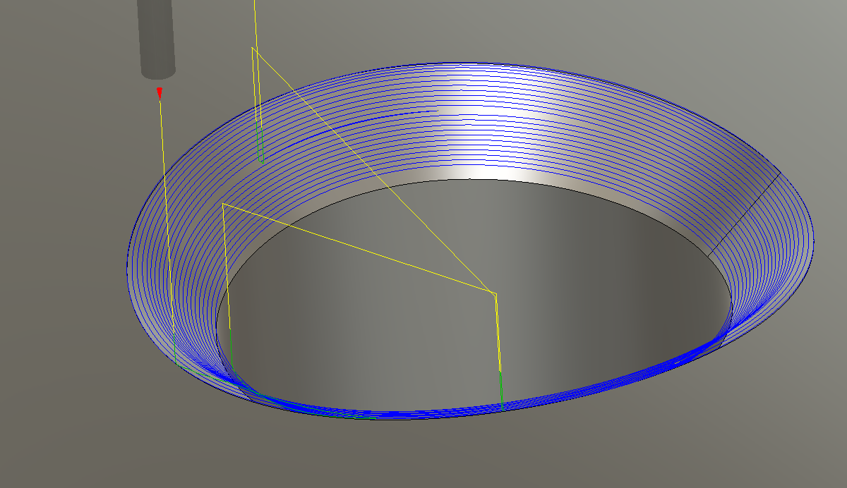

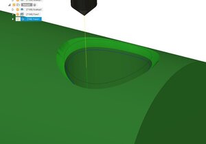

sima8520 писал(а): ↑ скаллоп зачем то инструмент подымает
Как раз это понять можно. Из-за цилиндричности внешней поверхности грань фаски имеет разную ширину в некоторых местах. Вот эти широкие места и требуют дополнительного короткого прохода. Не думаю, что другие CAM софты сделают аналог scallopa совсем без "лишних" переездов.

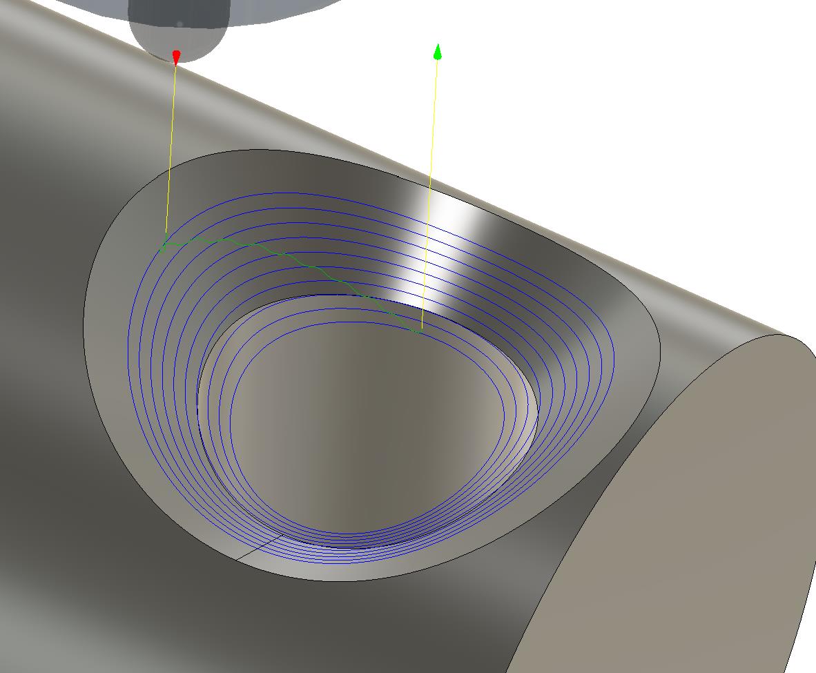

Argon-11 писал(а): ↑ и требуют дополнительного короткого прохода.
Ну вот флоу в этом случае может ширину прохода менять

Re: Fusion 360
hmnijp писал(а): ↑ Ну вот флоу в этом случае может
во, другое дело

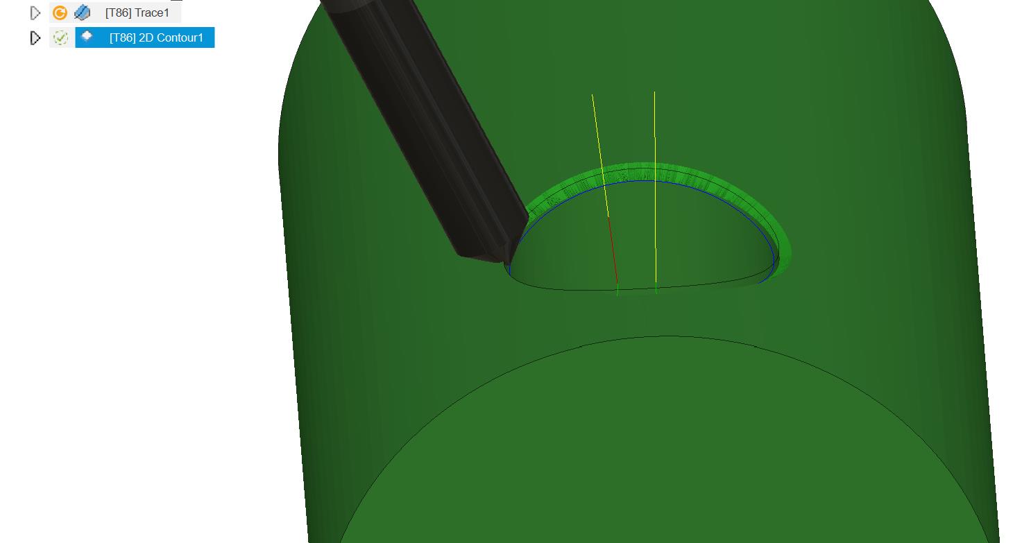

Насчет фаски имелось ввиду однопроходную, наподобие фаски 3д в ск
А если такая фаска на 4х осях, то тоже через 3д траектории?

а, если в один проход просто с 3D грани снять в 3х осях - ну это "trace"
2021-09-09 16-29-30 Autodesk Fusion 360.jpg (3913 просмотров) <a class='original' href='./download/file.php?id=198023&mode=view' target=_blank>Загрузить оригинал (56.01 КБ)</a>
в 4х осях(3Х на самом деле, 2х+поворотная) - 2дконтур + wrap toolpath вокруг цилиндра

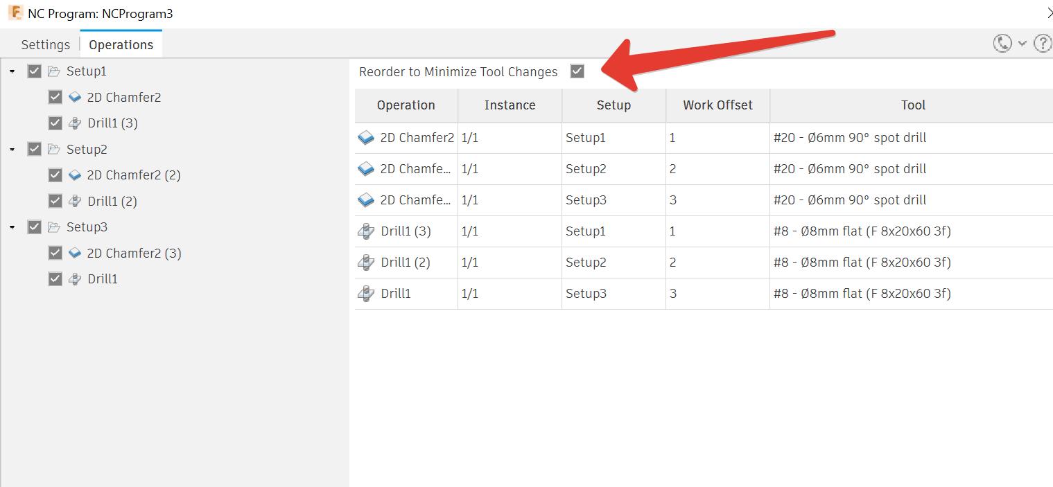

Еще назрел вопрос, мож кто в курсях
Деталь в поворотке, на ней задано 3 нуля в произвольных местах , г54 г55 г56
На каждой стороне несколько инструментов
Каким образом задать обработку для каждого поворота одним инструментом,?
Типа сперва все одним , потом все другим
Перепробовал вроде все варианты выбора, но выдает код на каждую сторону на все инструменты

Re: Fusion 360
Сообщение hmnijp »
nik1 писал(а): ↑10 сен 2021, 15:18 Еще назрел вопрос, мож кто в курсях
делаешь для каждой wcs свой сетап, потом при выводе всех сетапов ставишь галку, и он пересортирует
На скрине видно - слева оригинальный порядок, справа порядок вывода. вроде всё просто...

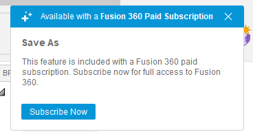

Сообщение ozzy_sv »
Мне ради рисования 3д моделей подписка за 500 баксов в год как то дороговато будет, уйду на офлайн кады
Re: Fusion 360
ozzy_sv писал(а): ↑22 сен 2021, 23:08 Мне ради рисования 3д моделей подписка за 500 баксов в год как то дороговато будет, уйду на офлайн кады
