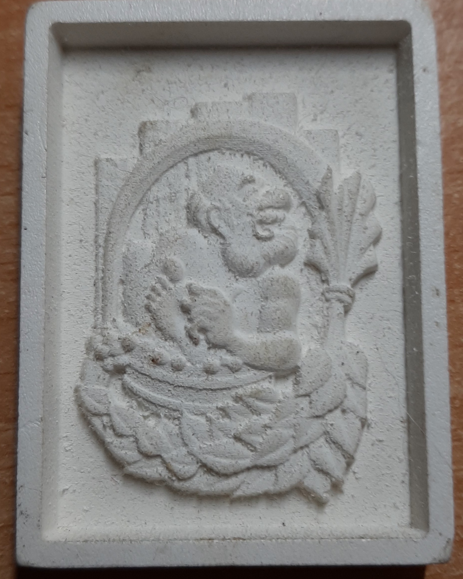

Вспененный ПВХ неплохо фрезеруется
Вот, как-то гравёром тренеровался. Размер 55х40 мм (803 просмотра) <a class='original' href='./download/file.php?id=207872&mode=view' target=_blank>Загрузить оригинал (843.54 КБ)</a>

kfmut писал(а): ↑ Фрезеровал деталюшки из бруска твёрдого вспененного полиуретана
По ключевым словам "вспененного полиуретана" всё какой-то поролон предлагают.
sas_75 писал(а): ↑ Вспененный ПВХ
Такой?
vtgmfg писал(а): ↑ а можно попробовать теплоизоляционные плиты из того же леруа
Их там дофигища типов. Пеноплекс?
sas_75
Сообщения: 432
Репутация: 115
Откуда: Владивосток
Сообщение sas_75 »
ПВХ похож. Его рекламщики используют. Я, правда, толще 10мм не встречал.
