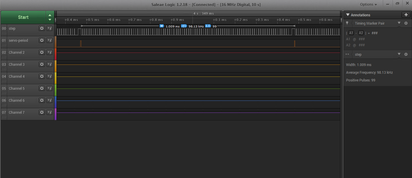

Первые успешные тесты arisc.stepgen'a показывают - если каждый серво-период рассчитывать кол-во шагов и выдавать задание со-процессорному pulsgen'у, то будут небольшие косяки при генерации шагов на высоких частотах (от 100 КГц). Время серво-периода плавает, время выполнения расчётов - тоже. Поэтому и время между последним шагом серво-периода и первым шагом следующего - всегда разное. Надо подумать над тюнингом этого момента..

Re: LinuxCNC + Orange Pi
Добавлено: 22 дек 2018, 13:03
Не количество шагов надо задавать, а их частоту. А реально сгенерированные шаги надо подсчитывать (с учетом направления) и использовать при расчете задания частоты для следующего сервопериода.
Добавлено: 22 дек 2018, 14:02
Само собой. Подсчёт работает. Но я имел ввиду, что "склейка" этих кусочков вывода получается не совсем гладкой, т.к. склеивается всё на стороне драйвера.
Вот я и думаю. Может какой-то FIFO буфер на стороне сопроцессора добавить. Чтобы приказы от arisc.stepgen'a исполнялись не сразу, а в порядке очереди. В этом случае за склейку кусочков вывода будет отвечать сам сопроцессор. За счёт этого итоговый вывод шагов может стать более плавным, чем сейчас (см. осциллограммы).

MX_Master писал(а): Но я имел ввиду, что "склейка" этих кусочков вывода получается не совсем гладкой,
Никаких особых склеек быть не должно. Суть в том, что сопроцессор должен генерить частоту непрерывно, а не останавливаться, если очередной сервоцикл слегка запоздал,

Добавлено: 22 дек 2018, 16:10
Склейки всё равно будут, как минимум, когда частота меняется. Так что, механизм склейки лучше передать сопроцессору. Но есть ещё и вопрос безопасности. Оставлять генератор в непрерывном режиме нельзя. Сопроцессор продолжит работу, даже если основной проц, ОС или LCNC аварийно остановятся.
