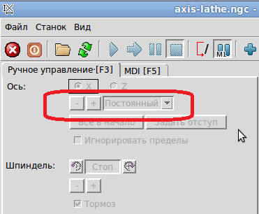

А что не так? Датчик предела оси отсутствует?aftaev писал(а):Нажал ехать домой, суппорт поехал в сторону задней бабки

У меня тоже еще красной кнопки нет. Потому держу руку в районе F1 и Esc в таких случаях

Не делай ни чего usb . на 16б16т1 делал пульт из джойстика usb, так при срабатывании любого пускателя он пропадает. Аварийник делай двойной с нормальнозамкнутым контактом, чтоб силу роняло без всяких ЧПУ. Может спасти. Напомню, что в цикле оезбового движения не срабатывает стоп программы. Только как он доедет до конца резьбы - вырубится.

1. потому как нормальные люди, я вообще не знаю что это такоеNick писал(а):А почему не хочешь их как все нормальные люди на панельку gladevcp повесить?
2. если эта панелька где нибудь справа то в мой 12" монитор может не влезть
Но рубильник то естьNick писал(а):Ну что тут сказать, естопа еще нет, а он уже хочет пульт через usb клавиатуру сделать
Наплодил столько конфигураций что был уверен что он есть, а оказалось именно в этой его и нет
Зато теперь Естоп заведен и в ЧПУ, и вторая пара контактов даже без ЧПУ вырубает всю силовуху

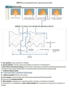

Накидал шпаргалку по G76 как подсказали форумчане/
не совсем понятно что такое R
