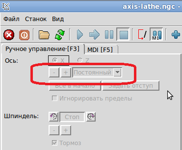

Re: Восстановление токарного 16К20Т1 ЧПУ
NightV писал(а):так.... я не понял! ты решил на токарке, без штурвала? на распальцовке.. медленно подьехать отбить нули!?
ну не знаю что тебе сказать....
не до штурвалов пока и вроде как можно и джойстиком шагать по 0,01мм
123.png (3726 просмотров) <a class='original' href='./download/file.php?id=47520&mode=view' target=_blank>Загрузить оригинал (24.28 КБ)</a>

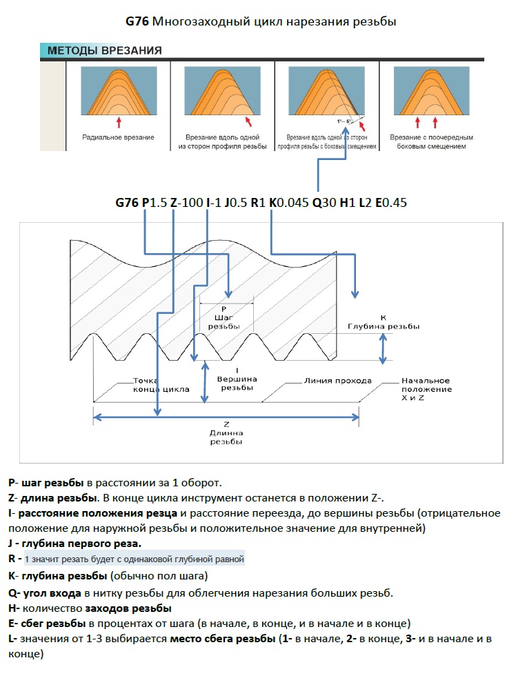

Накидал шпаргалку по G76 как подсказали форумчане/
не совсем понятно что такое R
G76.jpg (3715 просмотров) <a class='original' href='./download/file.php?id=47524&mode=view' target=_blank>Загрузить оригинал (196.38 КБ)</a>
