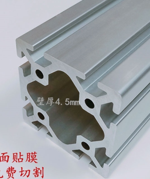

Профиль 80*80 на большинстве сайтов, продающих профиль , идет с пазом 10.
По крайней мере других не увидел.
У Вас в проекте профиль с пазом 8.
Это ладно, перерисовать не проблема.
Проблема в другом.

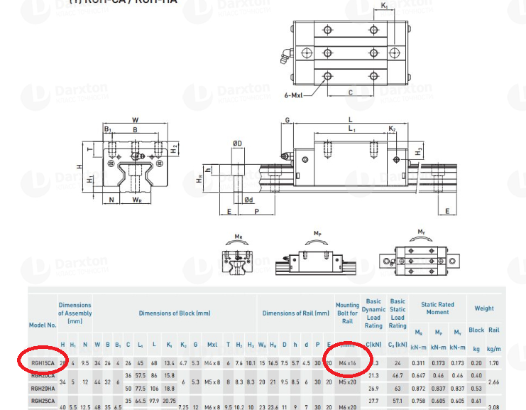

Рельс 15 крепится болтом М3.
Т гайки M3 существуют только под паз 8.
Минимальная Т гайка под паз 10 - М4, но болт М4 в рельсу не влезет.
Нужно брать гайку М3, теоретически она из паза 10 не вывалится.
Это так задумано?
