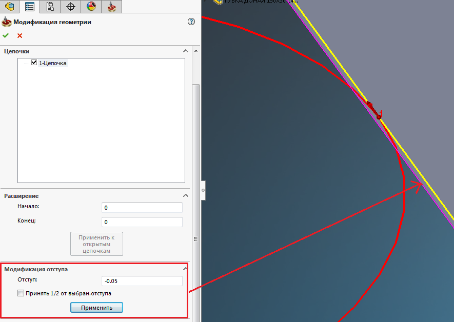

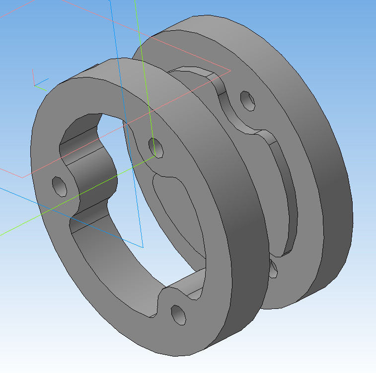

скажите, как в солиде сделать обработку по контуру с отрицательным припуском?
Т.е. имеем допустим деталь, которая вставляется в др. деталь:
2018-01-28_232434.jpg (3787 просмотров) <a class='original' href='./download/file.php?id=130617&mode=view' target=_blank>Загрузить оригинал (88.89 КБ)</a>
В каде сделали все одинаково, в реальности же надо "пуансон" уменьшить на пару соток хотя бы.
Не могу найти стратегию, которая позволяла бы указать припуск в -0,01 мм при обработке контура.
А ведь наверняка что-то такое есть...
Можно конечно указывать меньший диаметр фрезы, но как-то это того... Не того. Да и переходы с разным инструментом получаются, что не удобно.

припуск это и есть "минус" какая то цифра. не надо просто ставить знак минуса

Umnik писал(а):скажите, как в солиде сделать обработку по контуру с отрицательным припуском?
из области бреда, попробовать, с диаметром фрезы поиграть. т.е. задать в этой области на те самые пару соток фрезу меньше чем факт. тогда сдвинется траектория.
А так проще на модельке смещение сделать.

Re: SolidCAM
Сообщение Kiriller »

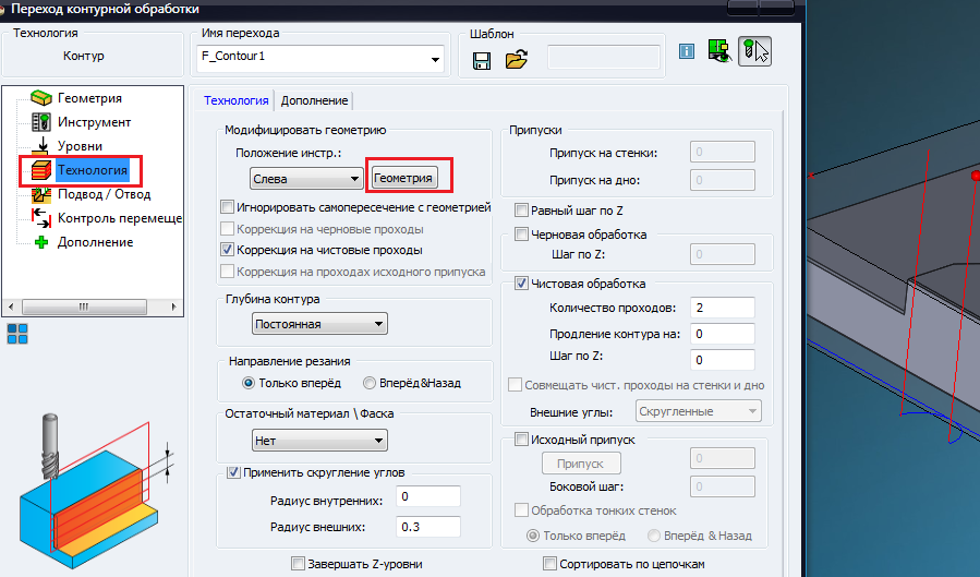

На вкладке Технология в правой верхней часте есть кнопка Геометрия. Там можно задавать смещение контуров.
Пишу по памяти, так что в чем-то могу ошибаться, но в целом правильно.
Только вот заставить бы еще станок эту сотку выдержать... ;)

Re: SolidCAM
Сообщение Umnik »
просто странно как-то... в том же всеми ругаемом арткаме это делается элементарно, казалось бы, что может быть логичней? Хочешь оставить мясца - ставь положительный припуск, хочешь чуть выбрать лишнего - ставь отрицательный.
А в таком мощном продукте, как солид, с этим проблемы.
Если оставить в поле "припуск" положительное значение, то контур не дорезается на эту величину.

Re: SolidCAM
Все есть! Сообщением выше ответ. В любую сторону крутить можно. Можно для всех контуров, можно ыыборочно.

Re: SolidCAM
Сообщение Umnik »
Kiriller, спасибо, ты меня спас)))

Re: SolidCAM
Сообщение Umnik »
MGG писал(а):А так проще на модельке смещение сделать.
на модели не проще, т.к. иногда в сборке многие поверхности точно сопрягаются между собой, а эта разница в пару соток вносит сумятицу.
В вот уже при обработке сделать чуть меньше - самое оно.
можно сделать эскиз смещение и по нему строить траекторию, не меня саму модель.

Re: SolidCAM
Сообщение Frezer_PU »
Umnik писал(а):В каде сделали все одинаково, в реальности же надо "пуансон" уменьшить на пару соток хотя бы.
Когда не знаешь программу всегда не легко понять что к чему , но на самом деле все не так уж и сложно , в солиде сделано все достаточно интуитивно и понятно ток надо вкл логику если ты в теме ,ну да ладно это все риторика , а теперь к делу !

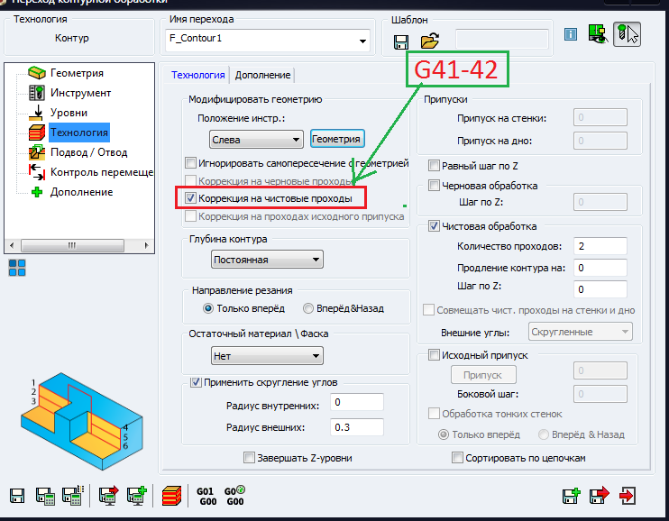

Отрицательный и положительный припуск можно указывать в любом переходе только делается это в разных полях и немного по разному ! Если рассматривать стратегию "Контур" то для работы с радиальными припусками есть два варианта и как уже упомянул коллега выше это смещение контура и работа с коррекцией G41-42, но надо учитывать и знать как будет происходить смещение замкнутого контура и не замкнутого , то есть если вам надо сместить замкнутый на -0,01 и чтобы этот размер был общий с диаметра то надо указать -0,005 так как контур сместится с каждой стороны на это значение но если контур не замкнут то соответственно на -0,01 ! Второй вариант это как я уже сказал использовать коррекцию для этого не надо не куда смещать контур а лишь достаточно указать на стойке управление в таблице коррекции нужную величину и стойка сама сместит траекторию на это значение , лично я использую второй вариант , а первый если делаю фаску на детали если она там не создана как элемент то есть по ребру!
Вывод: первый способ больше подходит тем кто не работает и не использует коррекцию как таковую по причине не поддержки стойкой (станком) или просто из-за не знания как ее использовать , второй для тех кто знает и понимает как с ней работать !

Re: SolidCAM
Проще сделать через софт, в каме поставь галку напротив коррекция на чистовой
в софте в инструментах подберешь корекцию по факту как нужно
Так быстрее подогнать, не надо бегать править программу

Re: SolidCAM
Сообщение Umnik »
Предположим, я поставил галочку "коррекция на чистовые проходы". Где задать величину коррекции? В самой стойке?
Frezer_PU
Сообщения: 358
Репутация: 197
Re: SolidCAM
Umnik писал(а): В самой стойке?
именно в ней !
Frezer_PU писал(а): на стойке управление в таблице коррекции нужную величину и стойка сама сместит траекторию на это значение
https://www.youtube.com/watch?v=-3y8ygY0KTM
https://www.youtube.com/watch?v=e73dsSuN-8A
