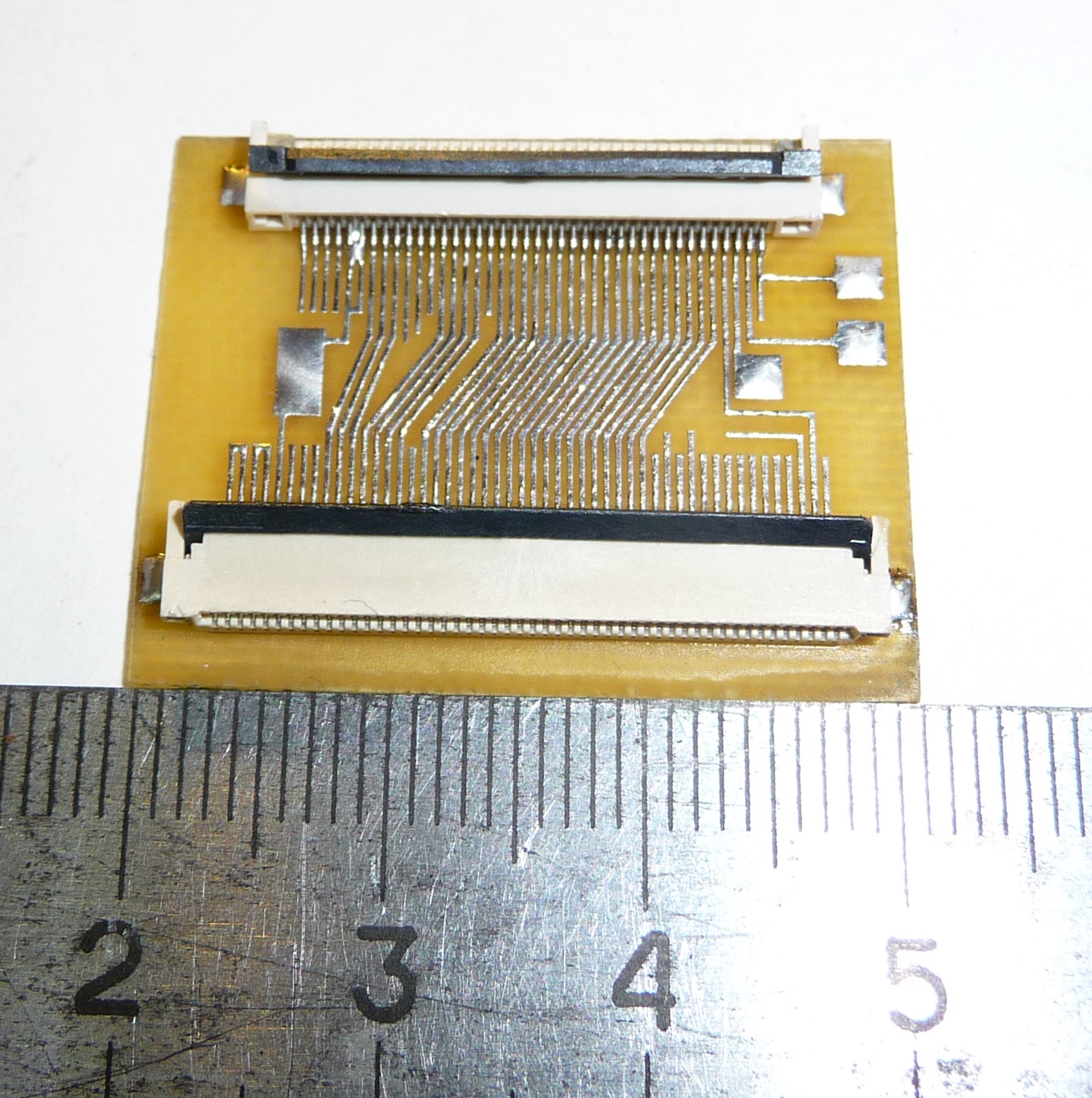

скажите у вас на фото где светило написано. Там что находиться под лазером? Я так понимаю это что то типо экрана? и что на жертвенном столе темный целофан? Я так понимаю что вы таким образом боретесь с боковыми засветами фоторезиста??? Или я что то не правильно понимаю?

Лазер использую фиолет 405 нМ 60 мВт. Жидкий фоторезист. Лазер сфкусировал в минимальную точку. Боковых засветов вообще нет. Вот пример платы. Толщина дорожек 0,3 мм.

Пробовал я 0.5мм дорожки получаются но фоторезист плешивый получается попробую заказать жидки
