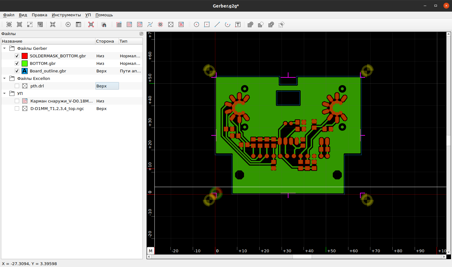

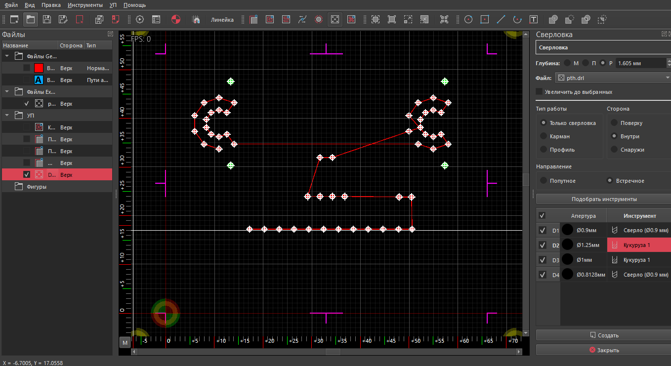

Нужна срочная помощь!
Прога сгенерила УП гравировки из одной начальной точки, а УП сверловки - из другой (зеркальной).
Плата односторонняя, для всех гербер-файлов выбран "низ".
Re: GGEasy (фрезеровка печатных плат на ЧПУ)
Добавлено: 27 июл 2023, 17:28
Kost_irk
А в чем должна заключаться помощь? Программа работает нормально, я проверял. О том, что надо разобраться с передачей герберов и дриллов между программами, уже говорилось. Почему выбран "низ", не понятно. Я обычно рисую односторонние платы с верхней стороны. Если у вас дорожки получились правильно - значит у вас гербер зеркальный, а дрилл видимо нет. Надо один раз настроить, а потом работать нормально. Еще бывают таланты, которые при разводке платы ставят дырчатые детали не с той стороны.
Добавлено: 27 июл 2023, 18:38
Курдль
Kost_irk писал(а): А в чем должна заключаться помощь? Программа работает нормально, я проверял.
Я больше, чем уверен, что программа работает нормально. Помощь нужна (была) не ей, а мне.
А именно - какой функционал задействовать, чтобы получить УП сверловки и гравировки в единой системе координат.
Kost_irk писал(а): Почему выбран "низ", не понятно.
Потому, что я обрабатываю плату снизу. А не надо было?
Я такой логики придерживаюсь, насмотревшись на логику более старых программ, типа CopperCAM и FlatCAM.

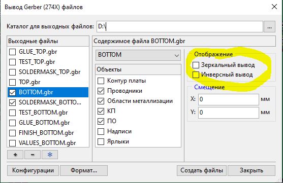

Kost_irk писал(а): Если у вас дорожки получились правильно - значит у вас гербер зеркальный, а дрилл видимо нет.
Нет. Я проверил.
trass.JPG (17814 просмотров) <a class='original' href='./download/file.php?id=208442&mode=view' target=_blank>Загрузить оригинал (53.67 КБ)</a>
И GGEasy отображает всю картину платы, как и другие проги, как и трассировщик, - общепринятым образом: как будто смотришь на верхний слой платы.
Вот FlatCAM так же корректно видит мои герберы:
FlatCAM1.JPG (17814 просмотров) <a class='original' href='./download/file.php?id=208441&mode=view' target=_blank>Загрузить оригинал (145.45 КБ)</a>
Kost_irk писал(а): Я обычно рисую односторонние платы с верхней стороны.
Т.е. элементы, которые принято размещать сверху (и они сами по умолчанию размещаются сверху), Вы насильно переставляете на нижнюю сторону?
Добавлено: 28 июл 2023, 08:31
Kost_irk
Ничего не понятно, но очень интересно. Ваши обьяснения достаточно подробны, но при этом я абсолютно не понимаю, что вы нарисовали. Вот у вас на картинке плата, она в реальности выглядит так же, если смотреть со стороны меди? Или это картина, если смотреть сквозь плату?
Тут скорее всего недопонимание, что считать верхом платы. Я привык, что слой top это основной smd монтаж, мы его видим при разводке не зеркальным, и smd детали по умолчанию встают именно на него.
Сверловка тоже генерится обычно от top.
Общий совет простой - в ggeasy поиграться переключателями верх/низ для всех слоев и посмотреть на получаемый код в программе фрезеровки, чтобы все сходилось и было похоже на нужную плату. Полученный результат запомнить как соответствующий вашей технологии.

Kost_irk писал(а): Вот у вас на картинке плата, она в реальности выглядит так же, если смотреть со стороны меди?
Нет, конечно! Это именно "смотреть сквозь плату", как по умолчанию отображают все PCB-CAD инструменты.
Kost_irk писал(а): Тут скорее всего недопонимание, что считать верхом платы.
Нет тут никакого недопонимания.
Выявить это просто: в упомянутых мной инструментах есть библиотеки, содержащие миллионы элементов. Разрабатывают эти библиотеки серьезные поставщики радиоэлектронных компонентов, которые давно согласовали формат представления друг с другом и с разработчиками ПО. Так вот, все корпуса (packages) этих элементов спроектированы так, что "тушка" - на верхнем слое, включая SMD. Если у элемента есть, что просовывать в отверстия, - то это всё на нижнем слое.
Kost_irk писал(а): Общий совет простой - в ggeasy поиграться переключателями верх/низ для всех слоев и посмотреть на получаемый код в программе фрезеровки, чтобы все сходилось и было похоже на нужную плату.
Как Вы думаете, вот сижу я у станка и хлопаю глазами: перед запуском сверловки увидел, что точка origin в другом углу (ну, дурак - не проверил сразу). И что, я сразу полез на форум с криком "срочно помогите!"? Нет - я поигрался-поигрался, пока не наигрался. Потом вручную на проге перенес "Нуль УП" в другой угол, ошибся на доли мм. (хотя на экране я при большом увеличении поставил точно в перекоестье).

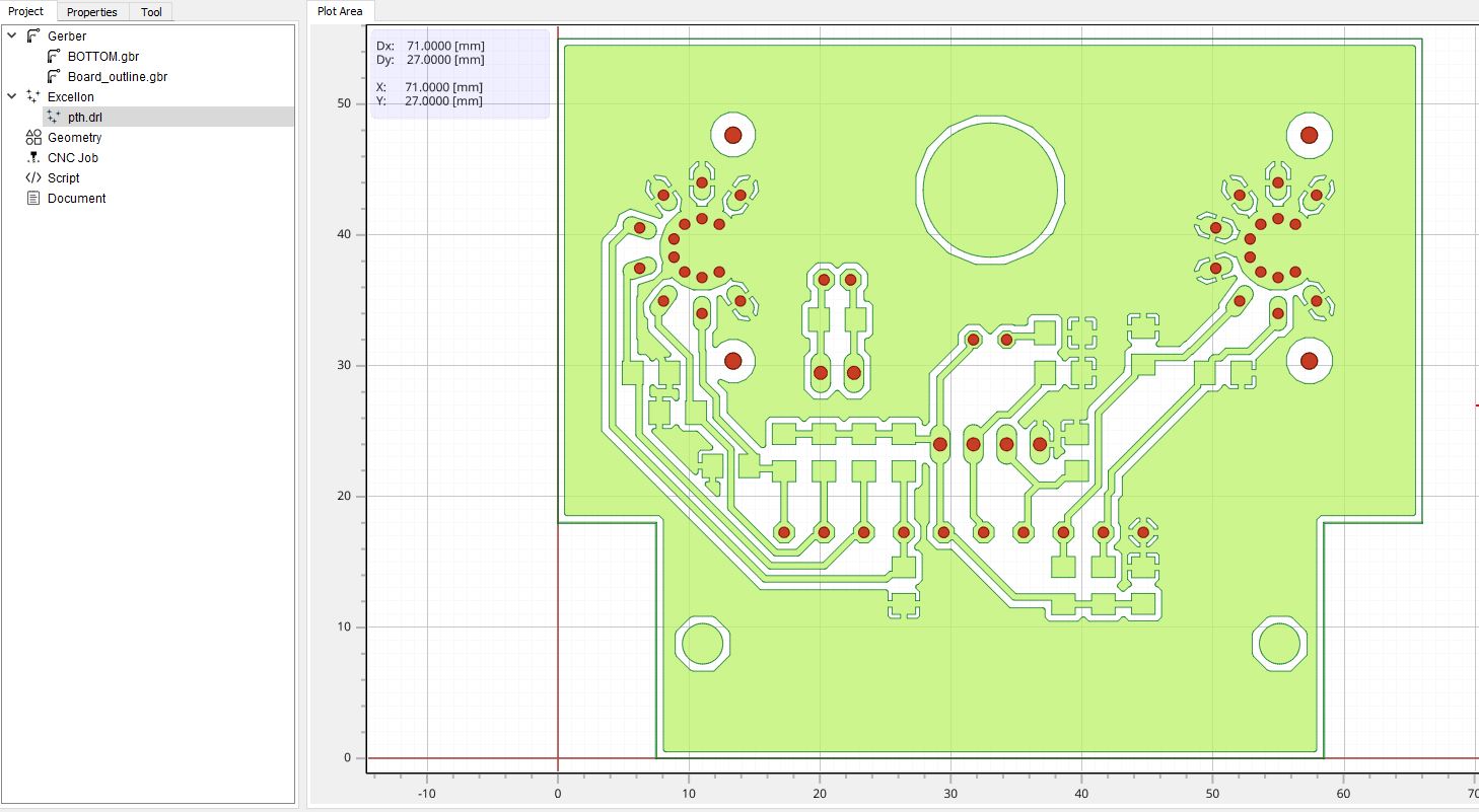

Курдль писал(а): 28 июл 2023, 10:18
Скиньте гербер вашей платы. Поиграюсь в SL.

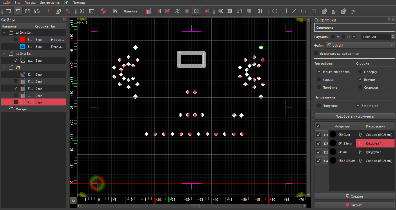

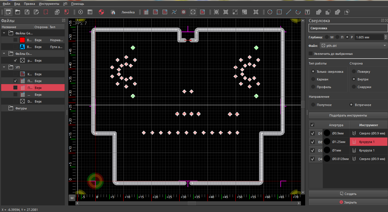

Курдль писал(а): Нет, конечно! Это именно "смотреть сквозь плату", как по умолчанию отображают все PCB-CAD инструменты
Курдль писал(а): Так вот, все корпуса (packages) этих элементов спроектированы так, что "тушка" - на верхнем слое, включая SMD
В этих двух утверждениях я вижу противоречие. Если вы говорите, что ставили детали "по умолчанию" т.е. на top, то почему тогда "смотреть сквозь плату"?
В любом случае, у меня ваши гербера работают совершенно адекватно.

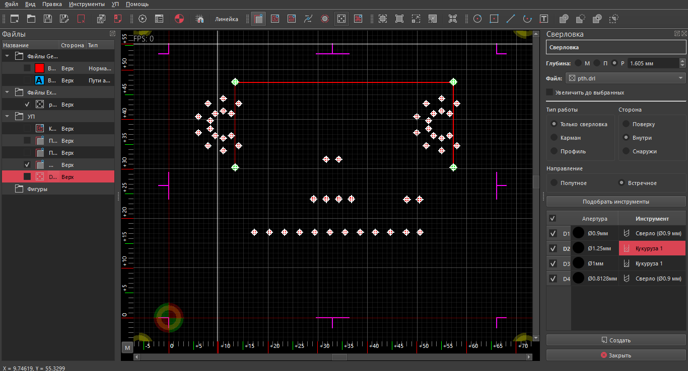

Снимок экрана от 2023-07-28 21-34-47.png (17758 просмотров) <a class='original' href='./download/file.php?id=208455&mode=view' target=_blank>Загрузить оригинал (181.7 КБ)</a>
Вот такая картина, если просто загрузить гербера и ничего не трогать. Видим, что программа определила, что ваша медь bottom и переключила на "низ", ну а сверловка грузится для верха, как я и говорил.
Снимок экрана от 2023-07-28 21-33-47.png (17758 просмотров) <a class='original' href='./download/file.php?id=208456&mode=view' target=_blank>Загрузить оригинал (121.98 КБ)</a>
Если сейчас настругать программы, то действительно сверловка получится зеркальная, в дереве, где УП мы видим это несоответствие.
Снимок экрана от 2023-07-28 21-36-20.png (17758 просмотров) <a class='original' href='./download/file.php?id=208457&mode=view' target=_blank>Загрузить оригинал (188.16 КБ)</a>
Удаляем неправильную программу, переключаем дрилл на "Низ", создаем сверловку заново, готово
Снимок экрана от 2023-07-28 21-23-17.png (17758 просмотров) <a class='original' href='./download/file.php?id=208458&mode=view' target=_blank>Загрузить оригинал (41.35 КБ)</a>
Снимок экрана от 2023-07-28 21-21-26.png (17758 просмотров) <a class='original' href='./download/file.php?id=208459&mode=view' target=_blank>Загрузить оригинал (44.99 КБ)</a>

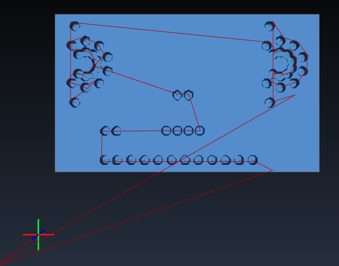

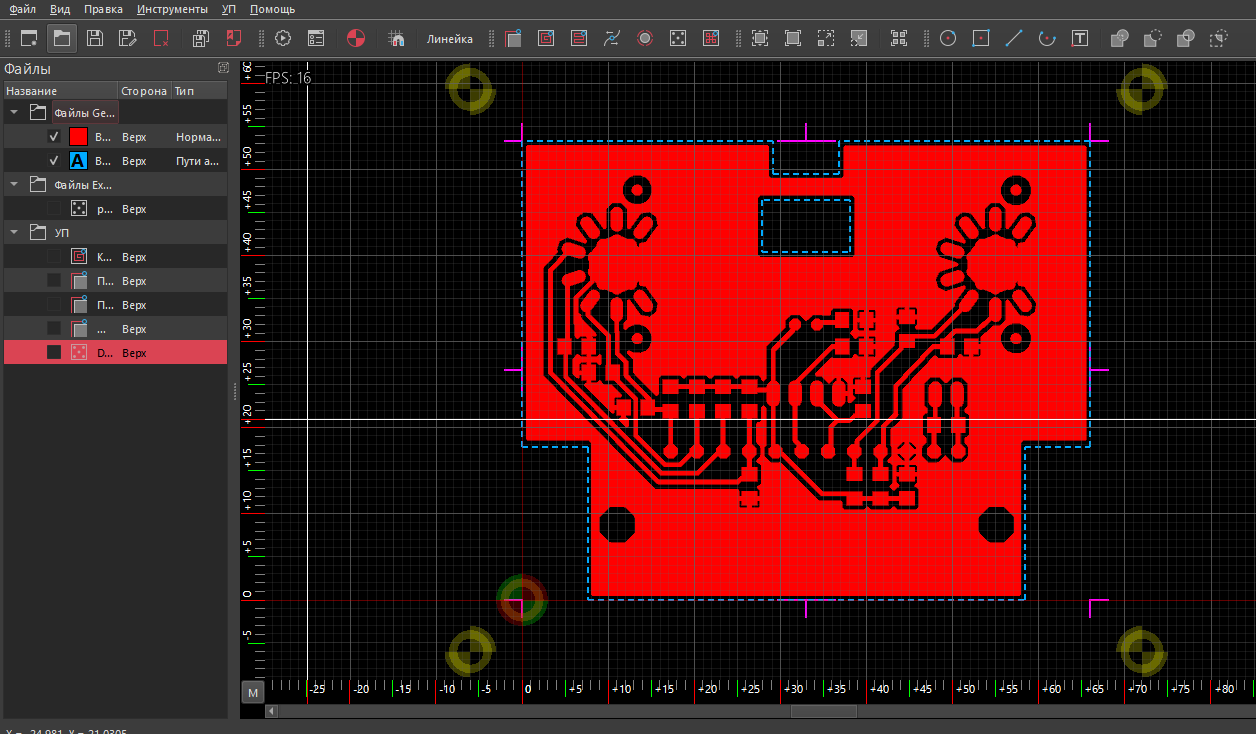

Kost_irk писал(а): Если сейчас настругать программы, то действительно сверловка получится зеркальная, в дереве, где УП мы видим это несоответствие.
Я сразу догадался перевести гербер сверловки в положение "низ" и у меня УП сформировалась корректно.

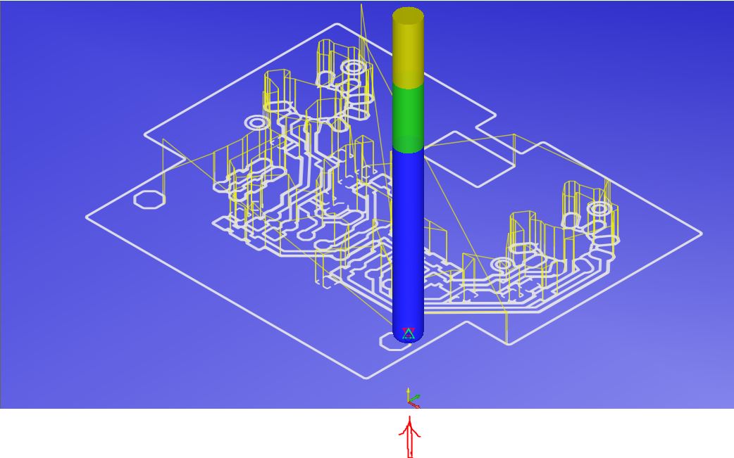

А вот УП гравировки сформировалось вроде бы корректно, но точка "Нуль УП" была автоматически установлена в правый угол.
Я не придал этому значения и запустил УП (какая разница, где на плате нарисовать крестик?).
А вот перед запуском УП сверловки был озадачен фактом нахождения "Нуль УП" в ней в другом углу.
Моя задача на будущее - понять последовательность действий, чтобы все УП генерились максимально точно по моему замыслу.
GGEasy9.jpg (17747 просмотров) <a class='original' href='./download/file.php?id=208461&mode=view' target=_blank>Загрузить оригинал (80.83 КБ)</a>

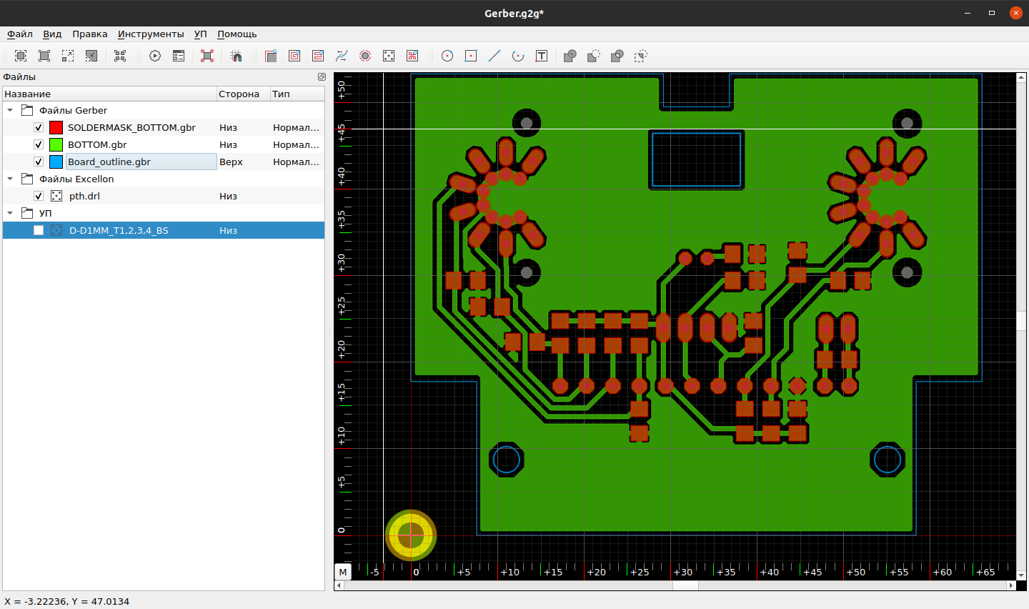

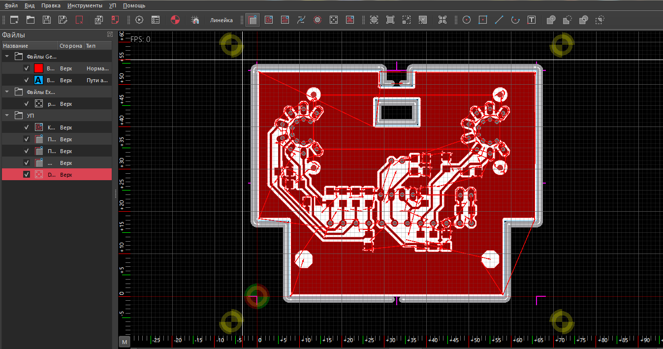

В SL не заладилось, то есть, он не понял гербера почему то. А вот в G2G все прекрасно. Скрины выкладываю. Точку нуля в G2G можно выставить в настройках. Тогда она она будет выставляться и будущих проектах где надо.
Общий вид
Gerb.PNG (17712 просмотров) <a class='original' href='./download/file.php?id=208473&mode=view' target=_blank>Загрузить оригинал (134.88 КБ)</a>
Еще один
Gerb1.PNG (17712 просмотров) <a class='original' href='./download/file.php?id=208474&mode=view' target=_blank>Загрузить оригинал (107.23 КБ)</a>
Сверловка
Gerb2.PNG (17712 просмотров) <a class='original' href='./download/file.php?id=208475&mode=view' target=_blank>Загрузить оригинал (90.69 КБ)</a>
Gerb3.PNG (17712 просмотров) <a class='original' href='./download/file.php?id=208476&mode=view' target=_blank>Загрузить оригинал (92.63 КБ)</a>
Gerb4.PNG (17712 просмотров) <a class='original' href='./download/file.php?id=208477&mode=view' target=_blank>Загрузить оригинал (92.41 КБ)</a>
Вырез внутри
Gerb5.PNG (17712 просмотров) <a class='original' href='./download/file.php?id=208478&mode=view' target=_blank>Загрузить оригинал (90.63 КБ)</a>
Обрез снаружи
Gerb6.PNG (17712 просмотров) <a class='original' href='./download/file.php?id=208479&mode=view' target=_blank>Загрузить оригинал (108.78 КБ)</a>
Фрезеровка дорожек
Gerb7.PNG (17712 просмотров) <a class='original' href='./download/file.php?id=208480&mode=view' target=_blank>Загрузить оригинал (132.29 КБ)</a>
