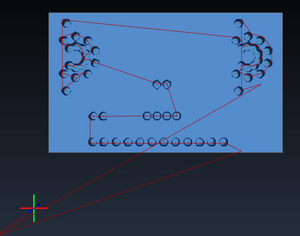

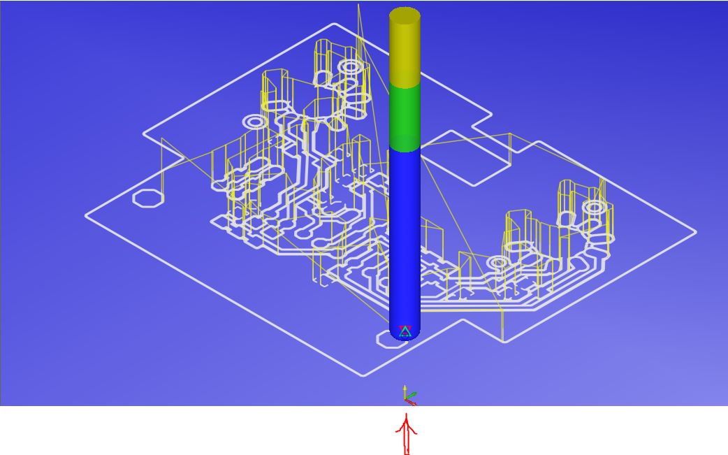

Нужна срочная помощь!
Прога сгенерила УП гравировки из одной начальной точки, а УП сверловки - из другой (зеркальной).
Плата односторонняя, для всех гербер-файлов выбран "низ".

А в чем должна заключаться помощь? Программа работает нормально, я проверял. О том, что надо разобраться с передачей герберов и дриллов между программами, уже говорилось. Почему выбран "низ", не понятно. Я обычно рисую односторонние платы с верхней стороны. Если у вас дорожки получились правильно - значит у вас гербер зеркальный, а дрилл видимо нет. Надо один раз настроить, а потом работать нормально. Еще бывают таланты, которые при разводке платы ставят дырчатые детали не с той стороны.

Я больше, чем уверен, что программа работает нормально. Помощь нужна (была) не ей, а мне.
А именно - какой функционал задействовать, чтобы получить УП сверловки и гравировки в единой системе координат.

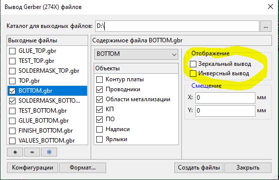

Kost_irk писал(а): ↑ Если у вас дорожки получились правильно - значит у вас гербер зеркальный, а дрилл видимо нет.
Нет. Я проверил.

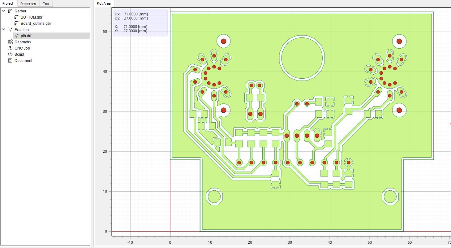

trass.JPG (18716 просмотров) <a class='original' href='./download/file.php?id=208442&mode=view' target=_blank>Загрузить оригинал (53.67 КБ)</a>
И GGEasy отображает всю картину платы, как и другие проги, как и трассировщик, - общепринятым образом: как будто смотришь на верхний слой платы.
Вот FlatCAM так же корректно видит мои герберы:
FlatCAM1.JPG (18716 просмотров) <a class='original' href='./download/file.php?id=208441&mode=view' target=_blank>Загрузить оригинал (145.45 КБ)</a>

Тут скорее всего недопонимание, что считать верхом платы. Я привык, что слой top это основной smd монтаж, мы его видим при разводке не зеркальным, и smd детали по умолчанию встают именно на него.
Сверловка тоже генерится обычно от top.
Общий совет простой - в ggeasy поиграться переключателями верх/низ для всех слоев и посмотреть на получаемый код в программе фрезеровки, чтобы все сходилось и было похоже на нужную плату. Полученный результат запомнить как соответствующий вашей технологии.

Kost_irk писал(а): ↑ Вот у вас на картинке плата, она в реальности выглядит так же, если смотреть со стороны меди?
Нет, конечно! Это именно "смотреть сквозь плату", как по умолчанию отображают все PCB-CAD инструменты.

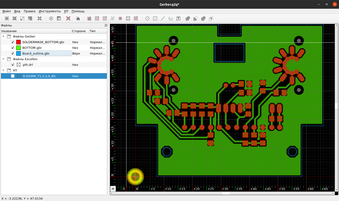

Курдль писал(а): ↑ Нет, конечно! Это именно "смотреть сквозь плату", как по умолчанию отображают все PCB-CAD инструменты
Курдль писал(а): ↑ Так вот, все корпуса (packages) этих элементов спроектированы так, что "тушка" - на верхнем слое, включая SMD
В этих двух утверждениях я вижу противоречие. Если вы говорите, что ставили детали "по умолчанию" т.е. на top, то почему тогда "смотреть сквозь плату"?
В любом случае, у меня ваши гербера работают совершенно адекватно.

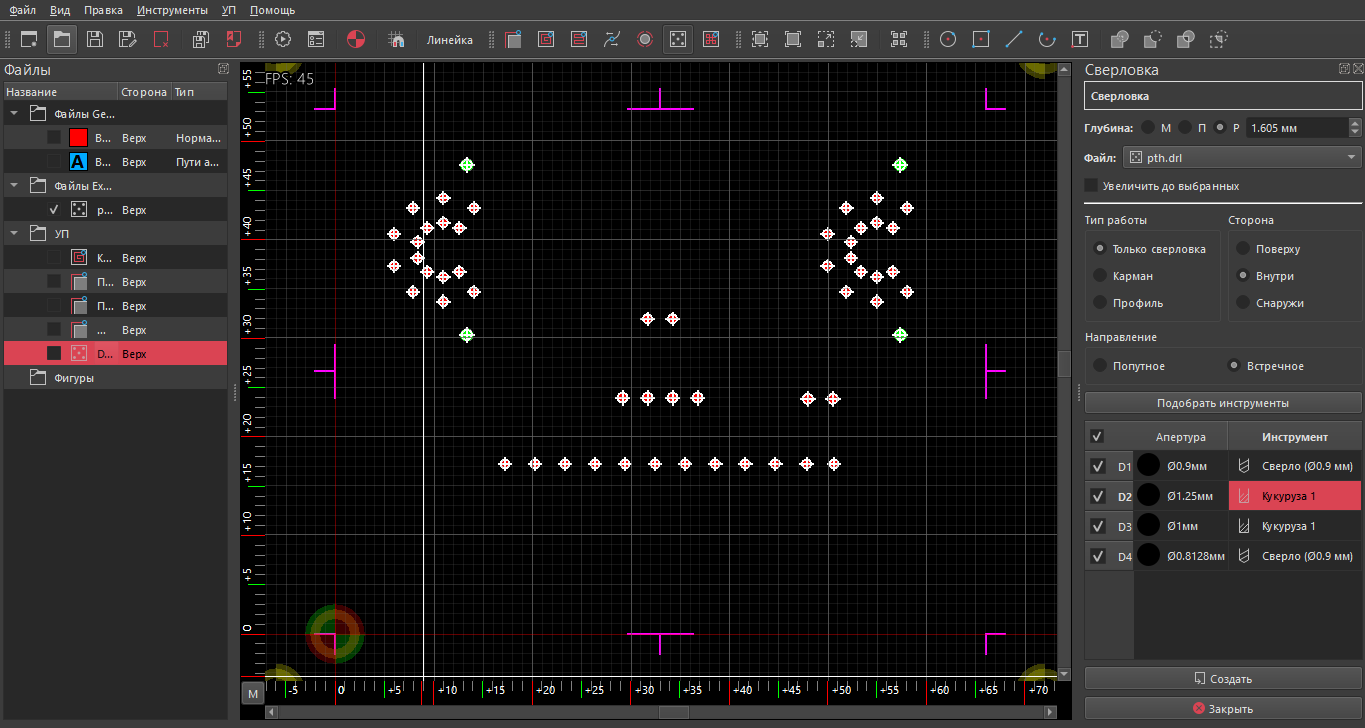

Снимок экрана от 2023-07-28 21-34-47.png (18660 просмотров) <a class='original' href='./download/file.php?id=208455&mode=view' target=_blank>Загрузить оригинал (181.7 КБ)</a>
Вот такая картина, если просто загрузить гербера и ничего не трогать. Видим, что программа определила, что ваша медь bottom и переключила на "низ", ну а сверловка грузится для верха, как я и говорил.

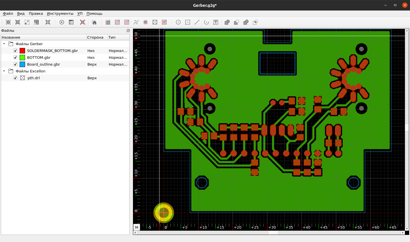

Снимок экрана от 2023-07-28 21-33-47.png (18660 просмотров) <a class='original' href='./download/file.php?id=208456&mode=view' target=_blank>Загрузить оригинал (121.98 КБ)</a>
Если сейчас настругать программы, то действительно сверловка получится зеркальная, в дереве, где УП мы видим это несоответствие.
Снимок экрана от 2023-07-28 21-36-20.png (18660 просмотров) <a class='original' href='./download/file.php?id=208457&mode=view' target=_blank>Загрузить оригинал (188.16 КБ)</a>
Удаляем неправильную программу, переключаем дрилл на "Низ", создаем сверловку заново, готово
Снимок экрана от 2023-07-28 21-23-17.png (18660 просмотров) <a class='original' href='./download/file.php?id=208458&mode=view' target=_blank>Загрузить оригинал (41.35 КБ)</a>
Снимок экрана от 2023-07-28 21-21-26.png (18660 просмотров) <a class='original' href='./download/file.php?id=208459&mode=view' target=_blank>Загрузить оригинал (44.99 КБ)</a>

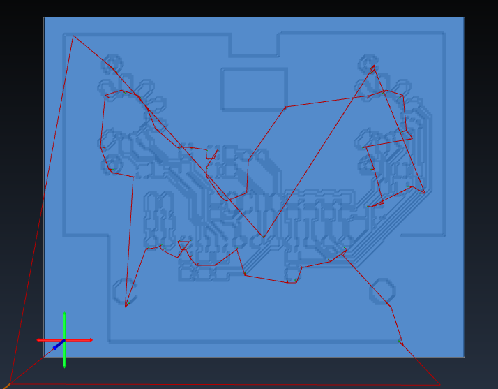

Kost_irk писал(а): ↑ Если сейчас настругать программы, то действительно сверловка получится зеркальная, в дереве, где УП мы видим это несоответствие.
Я сразу догадался перевести гербер сверловки в положение "низ" и у меня УП сформировалась корректно.
А вот УП гравировки сформировалось вроде бы корректно, но точка "Нуль УП" была автоматически установлена в правый угол.
Я не придал этому значения и запустил УП (какая разница, где на плате нарисовать крестик?).
А вот перед запуском УП сверловки был озадачен фактом нахождения "Нуль УП" в ней в другом углу.
Моя задача на будущее - понять последовательность действий, чтобы все УП генерились максимально точно по моему замыслу.
GGEasy9.jpg (18649 просмотров) <a class='original' href='./download/file.php?id=208461&mode=view' target=_blank>Загрузить оригинал (80.83 КБ)</a>

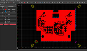

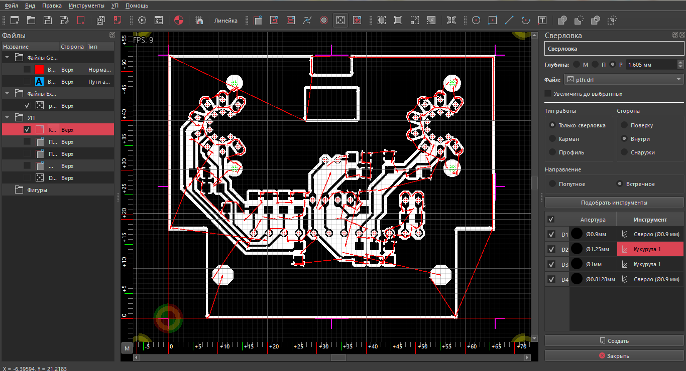

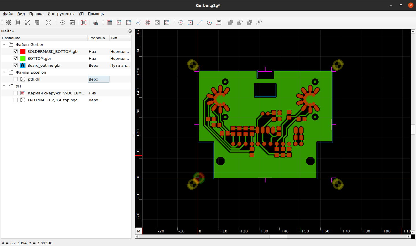

В SL не заладилось, то есть, он не понял гербера почему то. А вот в G2G все прекрасно. Скрины выкладываю. Точку нуля в G2G можно выставить в настройках. Тогда она она будет выставляться и будущих проектах где надо.
Общий вид
Gerb.PNG (18614 просмотров) <a class='original' href='./download/file.php?id=208473&mode=view' target=_blank>Загрузить оригинал (134.88 КБ)</a>

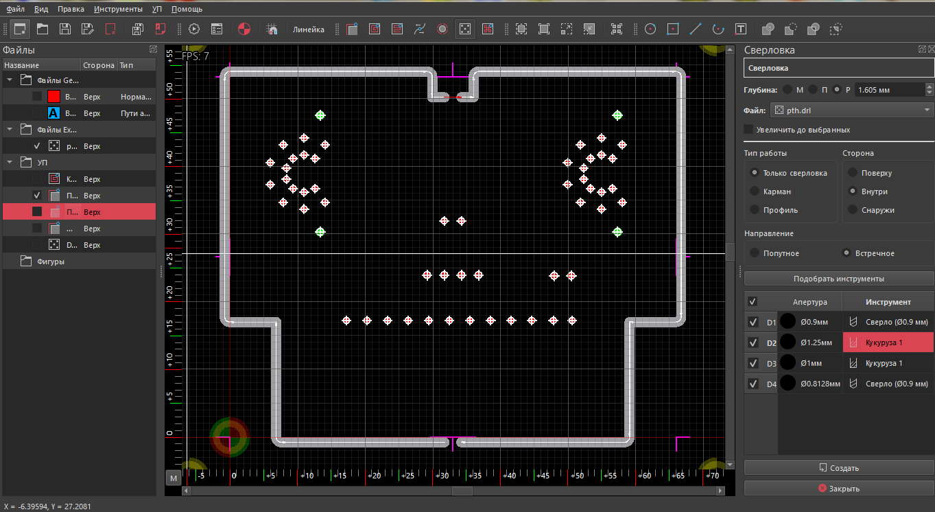

Еще один
Gerb1.PNG (18614 просмотров) <a class='original' href='./download/file.php?id=208474&mode=view' target=_blank>Загрузить оригинал (107.23 КБ)</a>
Сверловка
Gerb2.PNG (18614 просмотров) <a class='original' href='./download/file.php?id=208475&mode=view' target=_blank>Загрузить оригинал (90.69 КБ)</a>
Gerb3.PNG (18614 просмотров) <a class='original' href='./download/file.php?id=208476&mode=view' target=_blank>Загрузить оригинал (92.63 КБ)</a>
Gerb4.PNG (18614 просмотров) <a class='original' href='./download/file.php?id=208477&mode=view' target=_blank>Загрузить оригинал (92.41 КБ)</a>

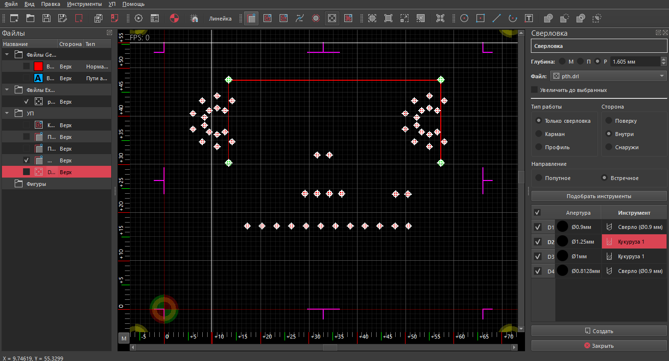

Вырез внутри
Gerb5.PNG (18614 просмотров) <a class='original' href='./download/file.php?id=208478&mode=view' target=_blank>Загрузить оригинал (90.63 КБ)</a>

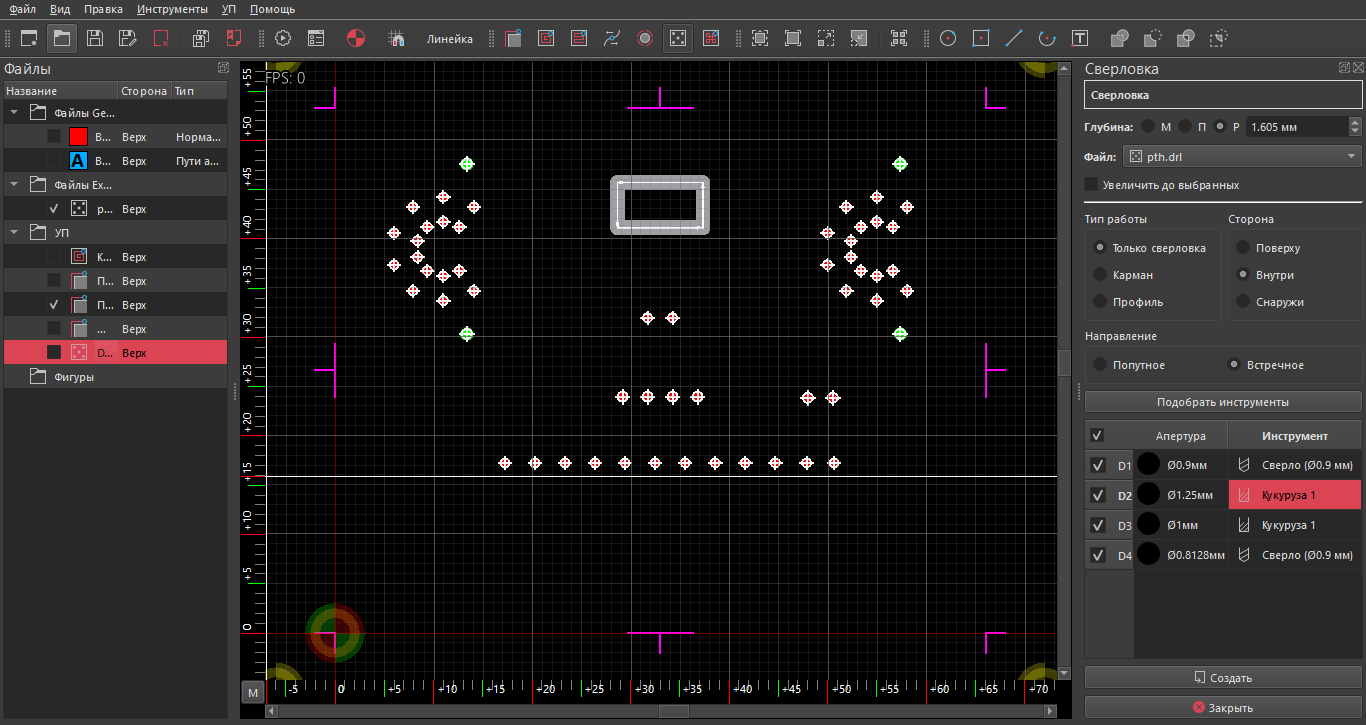

Обрез снаружи
Gerb6.PNG (18614 просмотров) <a class='original' href='./download/file.php?id=208479&mode=view' target=_blank>Загрузить оригинал (108.78 КБ)</a>

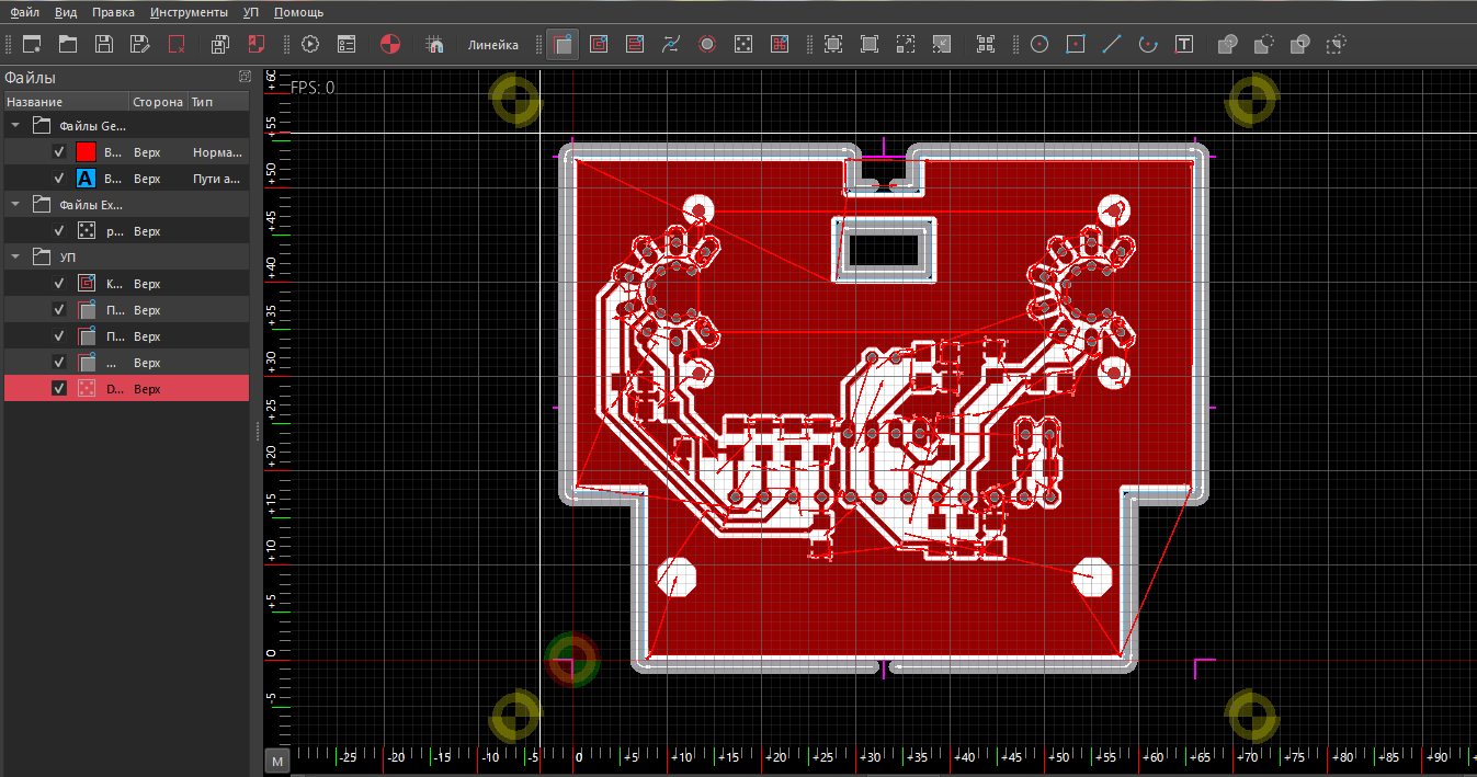

Фрезеровка дорожек
Gerb7.PNG (18614 просмотров) <a class='original' href='./download/file.php?id=208480&mode=view' target=_blank>Загрузить оригинал (132.29 КБ)</a>

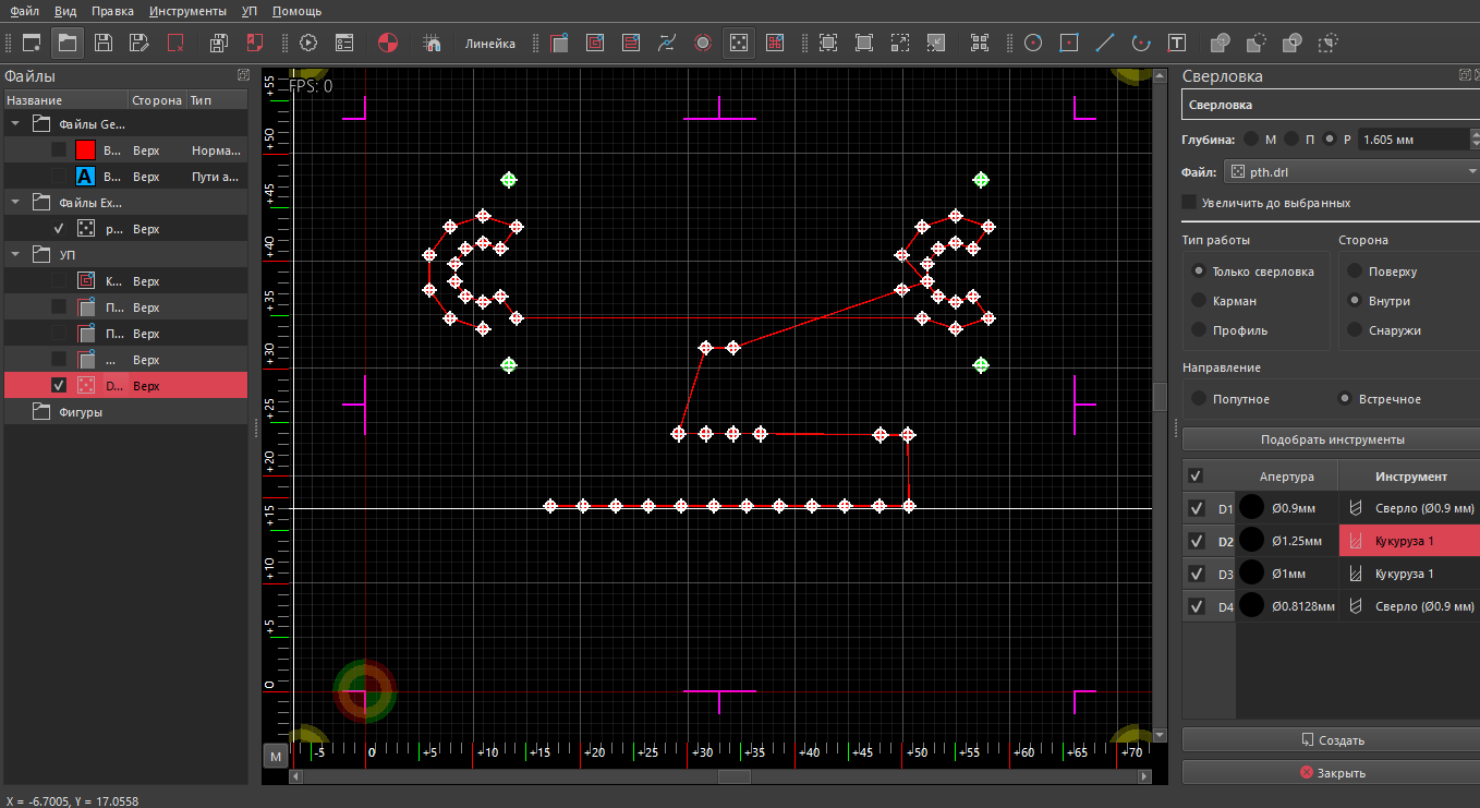

Как сгенерировать УП сверловки только выборочных (не всех) отверстий одного диаметра?
sas_75
Сообщения: 432
Репутация: 115
Откуда: Владивосток
Re: GGEasy (фрезеровка печатных плат на ЧПУ)
Сообщение sas_75 »
Выбрать нужные отверстия и установить им единый диаметр. Под каждый диаметр генерируется своя УП, насколько я помню, если не устанавливать режим рассверливания малым диаметром сверла до установленного. Можно и после экспорте drl файла открыть его в блокноте и убрать все, что будет с другим диаметром.
