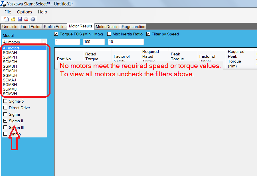

На сайте Яскавы попадалась табличка совместимость моторов и сервопаков.
Или попробовать поставить программу SigmaSelect и там ставя галки на нужном драйве смотреть примерно что подходит.

Я перечитал мануалы по апгрейду серий, там предлагается заменить и моторы и сервопаки (тока кабели остаить, добавив к ним переходники)
SigmaSelect дает выбор сервопаков для мотора только в рамках своей серии (проверил на примере мотора из 3-й Сигмы, добавив в список 5-ю, в результате дает сервопаки только из 3-й). Так что они нас там обманывают.

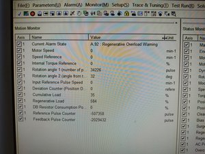

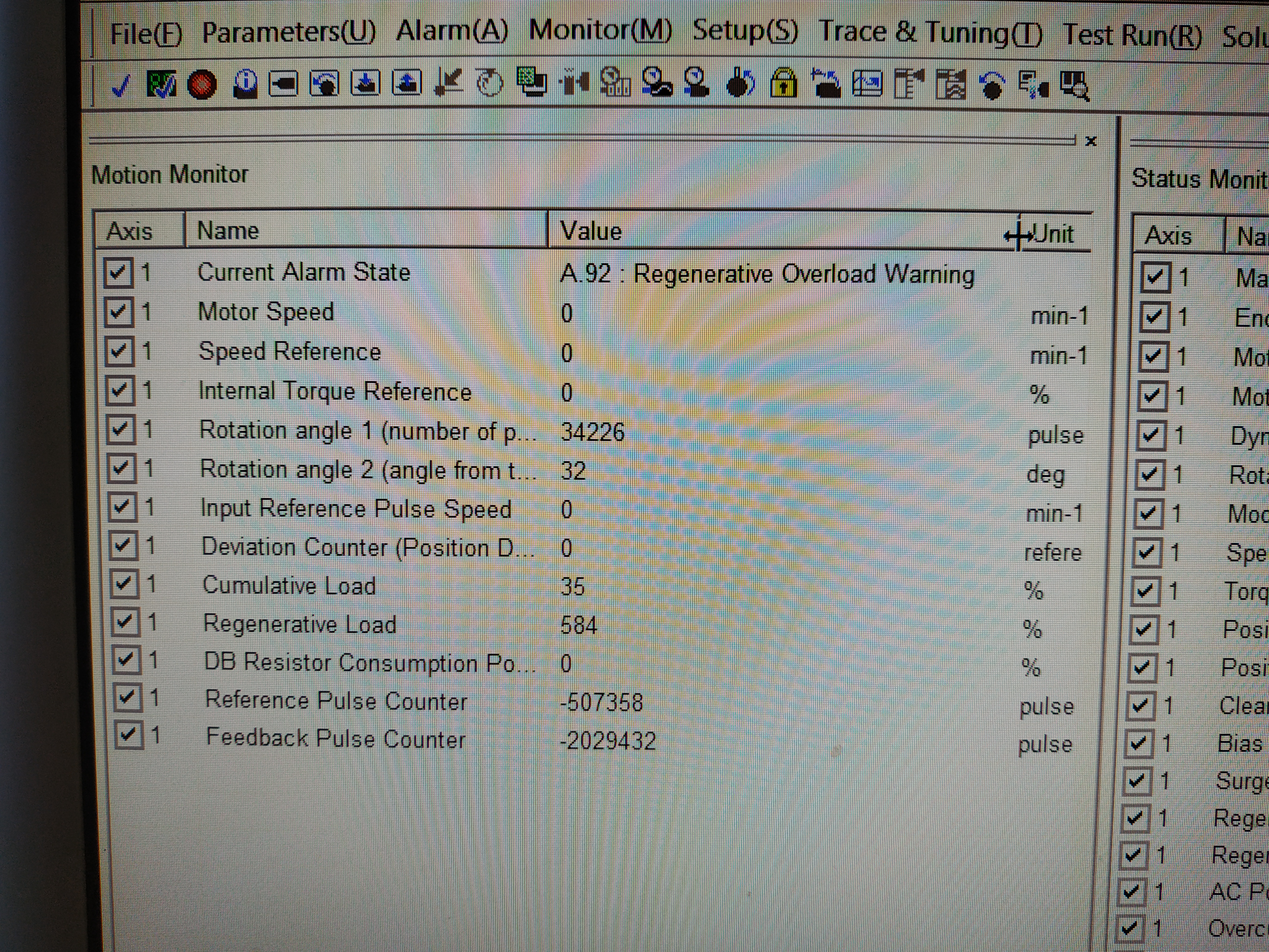

Провел очередные тесты. На скриншоте видно, что в какой-то момент времени происходит критическая остановка станка и повышается параметр Regenerative Load и появляется ошибка A.92, которая через пару секунд пропадает.
Кто-нибудь сможет из знатоков подсказать, с чем это может быть связано, что нужно проверить?

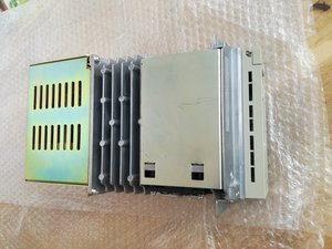

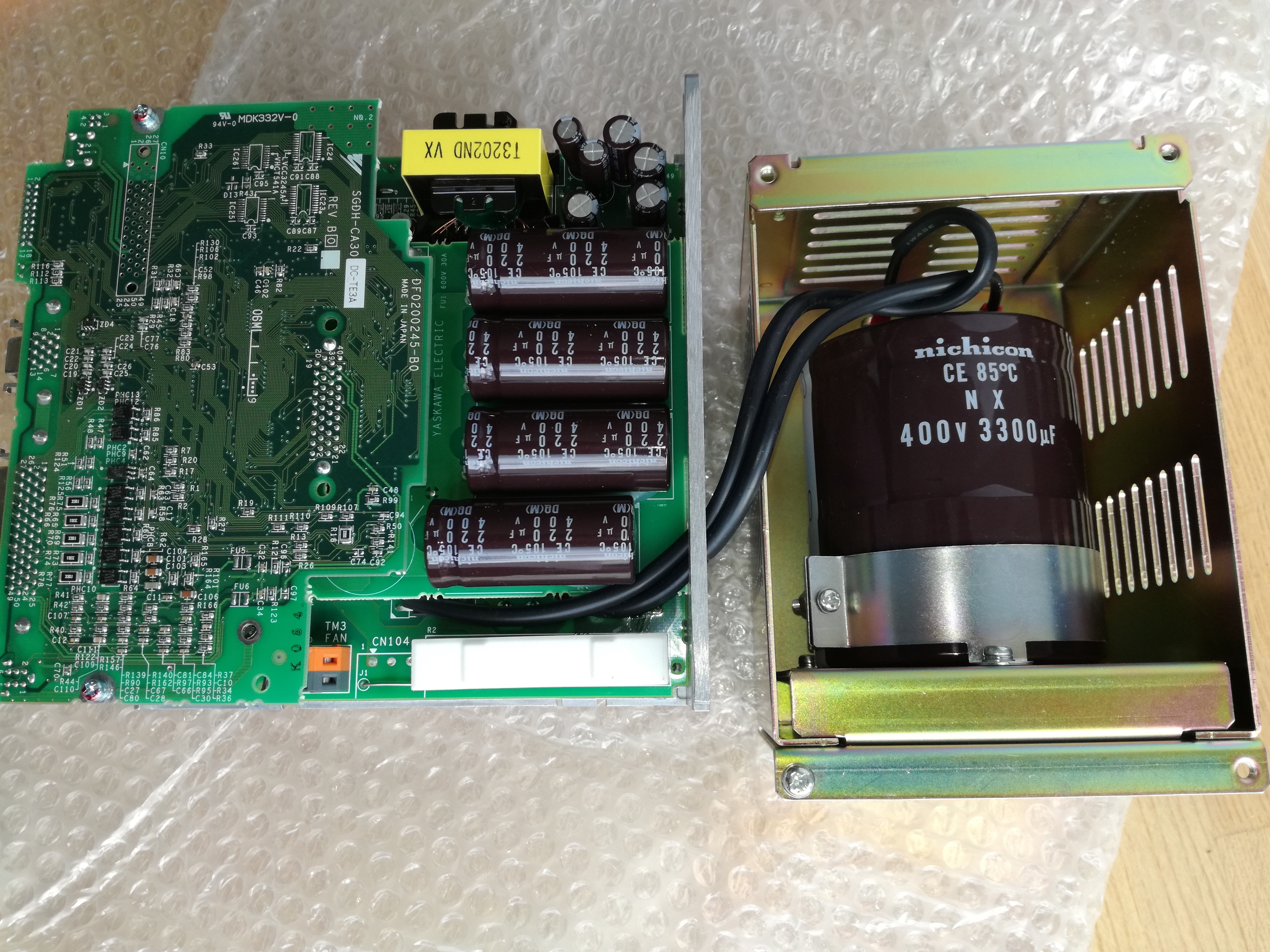

Удивительное рядом.. Нашел себе занедорого сервопак Sigma-2 для 1.5кВт движка. Оказвается, что вариант с нахолобучкой сзади, это не фильтр и не реактор.
IMG_20191207_134310.jpg (3445 просмотров) <a class='original' href='./download/file.php?id=172970&mode=view' target=_blank>Загрузить оригинал (3.1 МБ)</a>
Это дополнительный конденсатор схемы выпрямителя, аж на 3300 мкФ. Чет не встречал описания такой модификации в мануалах.
Правда такая конструкция установки требует очень глубокого шкафа. Приедтся переделать, чтобы ставить рядом.

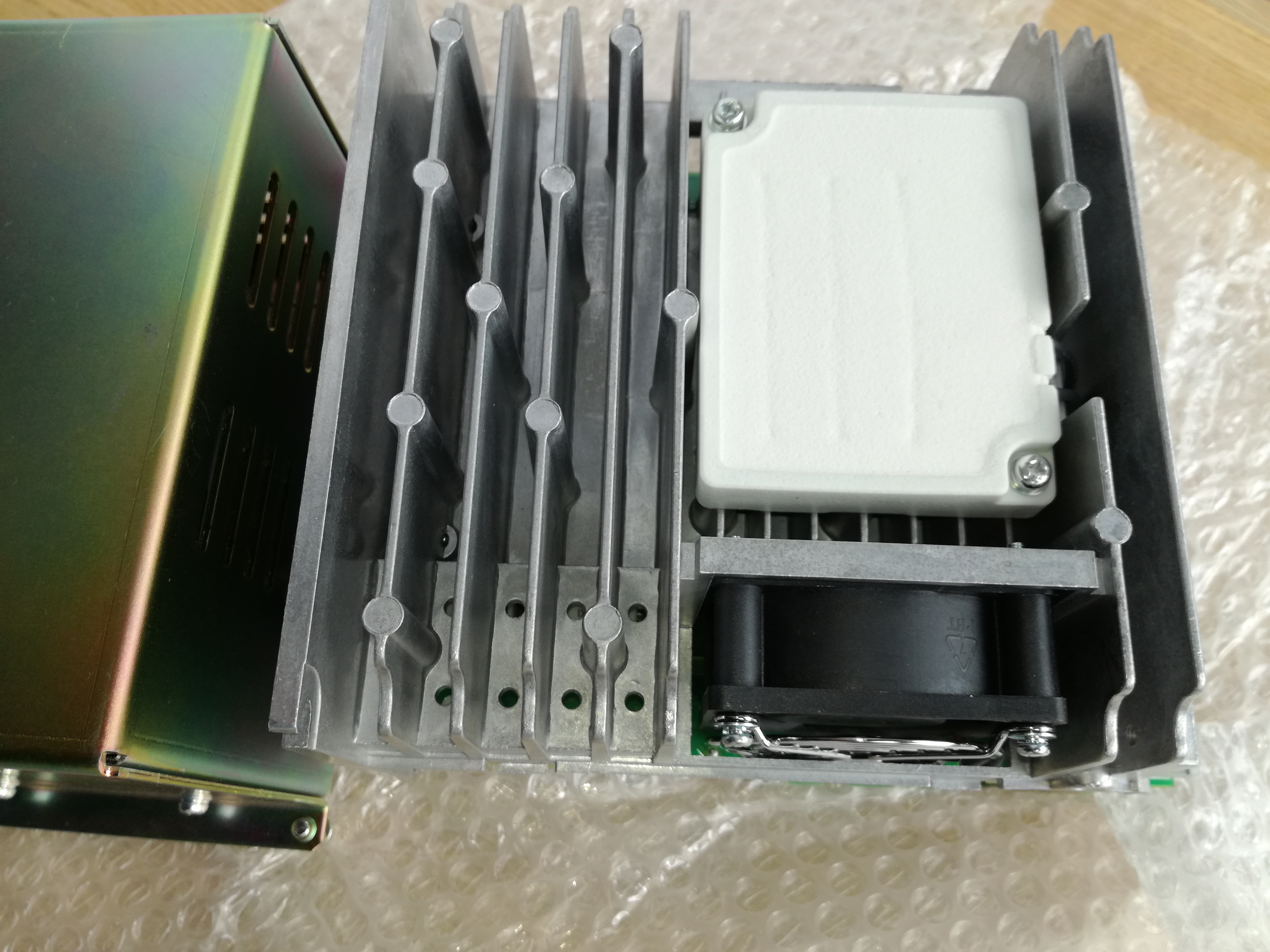

Ну и так же оказалось, вентилятор охлаждает выносной тормозной резистор, что размещен под металлической крышкой. Многое поменялось со времен второй Сигмы..

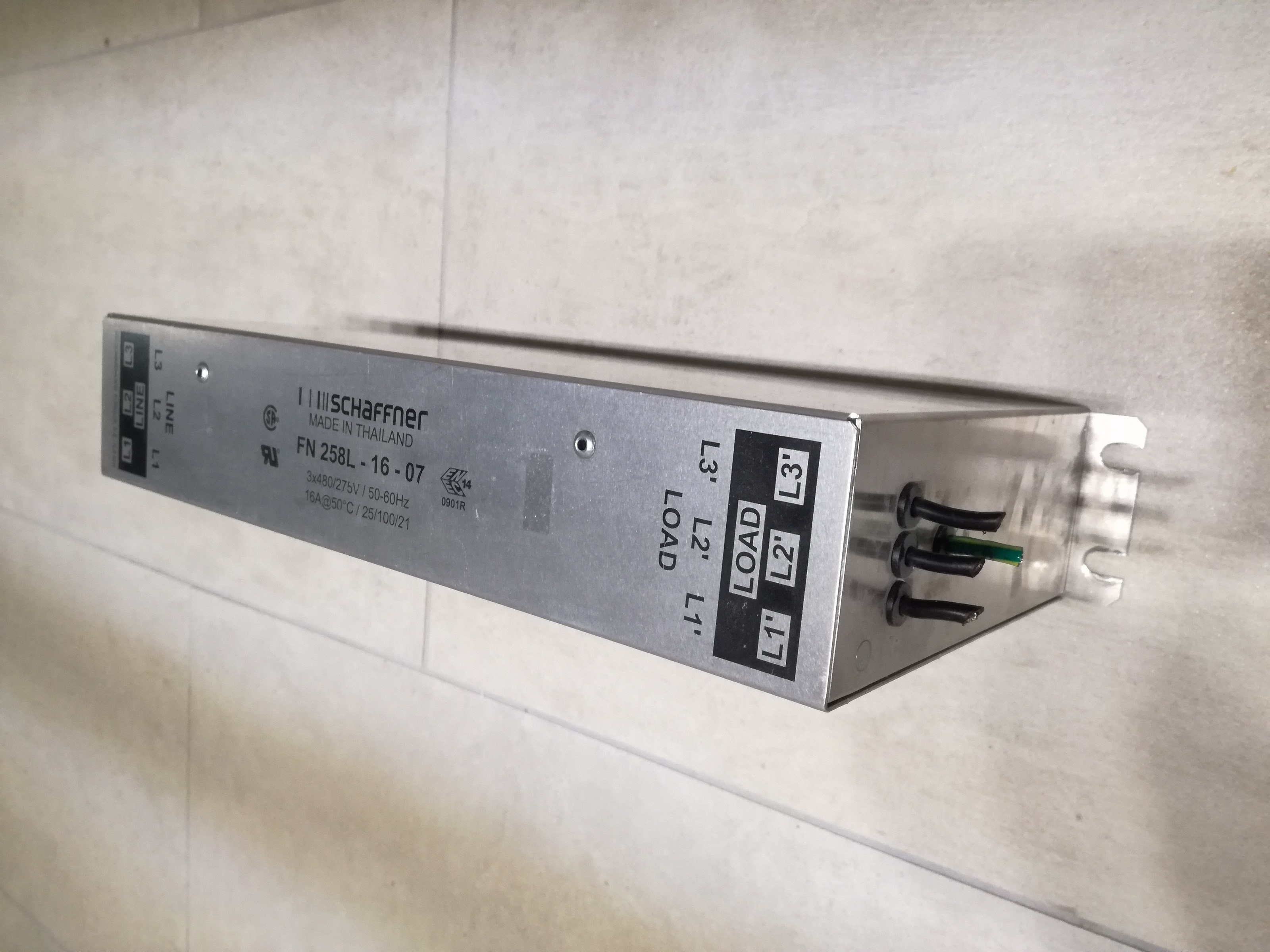

Сразу нашел фильтр EMI, с низкой величиной утечки тока, чтобы домашнее УЗО не выбивало.

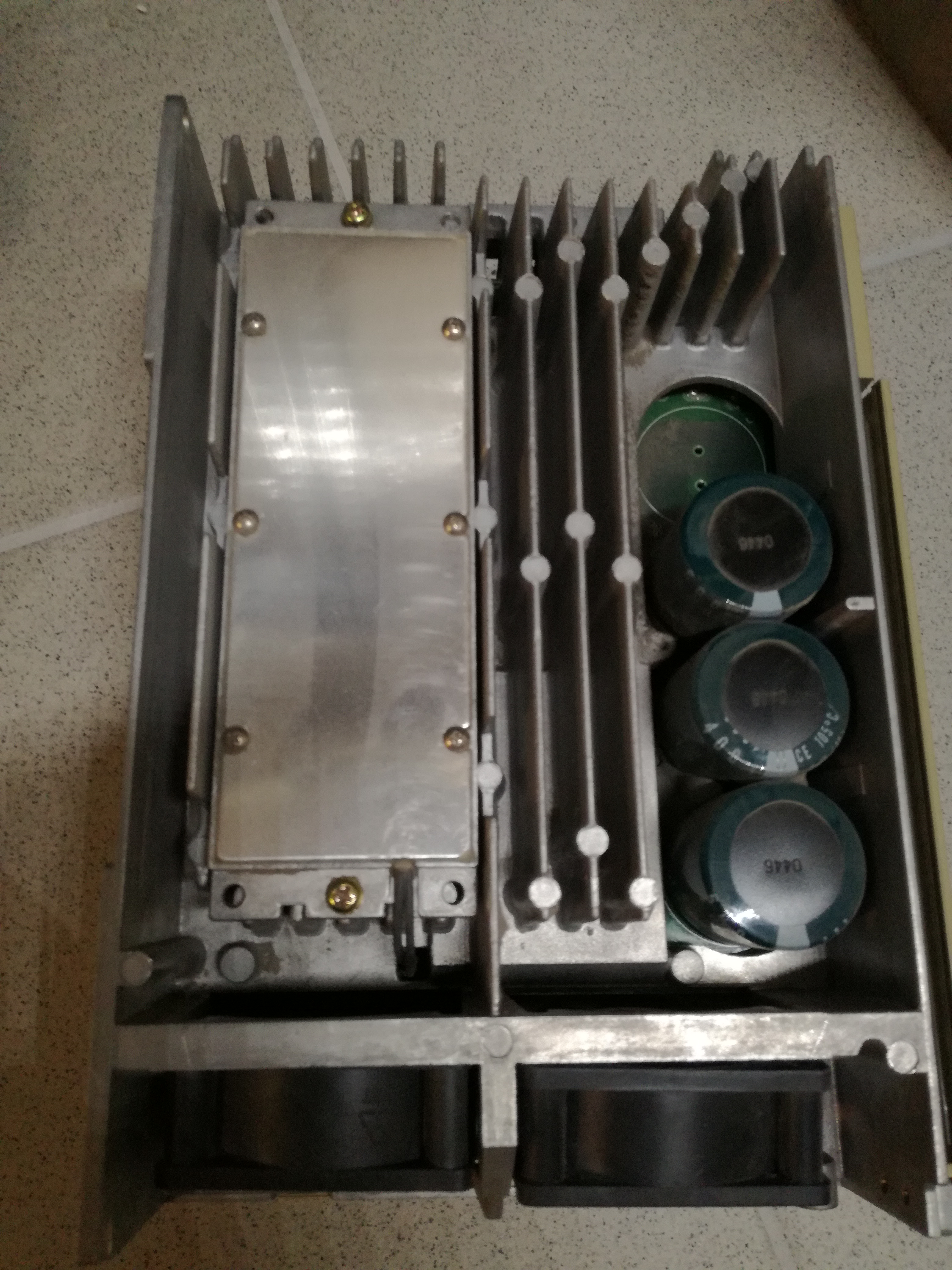

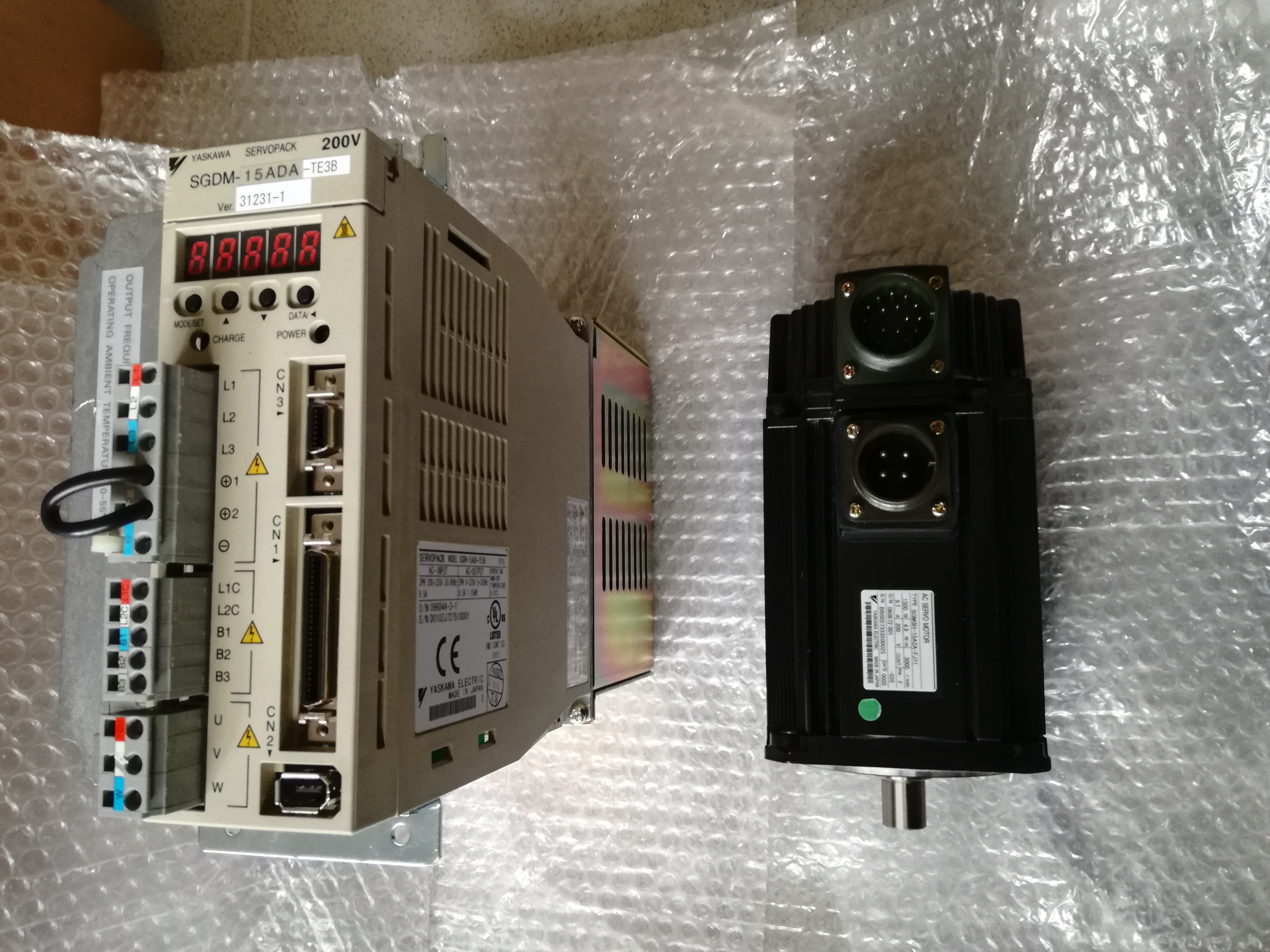

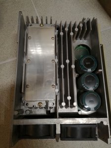

Продолжаю исследовать 2-ю Сигму. В 2кВт-ном варианте все наоборот - маленькие конденсаторы (3х530мкФ) и огромный тормозной резистор. Непанятна...
IMG_20191211_233307.jpg (3367 просмотров) <a class='original' href='./download/file.php?id=173165&mode=view' target=_blank>Загрузить оригинал (3.3 МБ)</a>
IMG_20191211_233250.jpg (3367 просмотров) <a class='original' href='./download/file.php?id=173166&mode=view' target=_blank>Загрузить оригинал (3.55 МБ)</a>

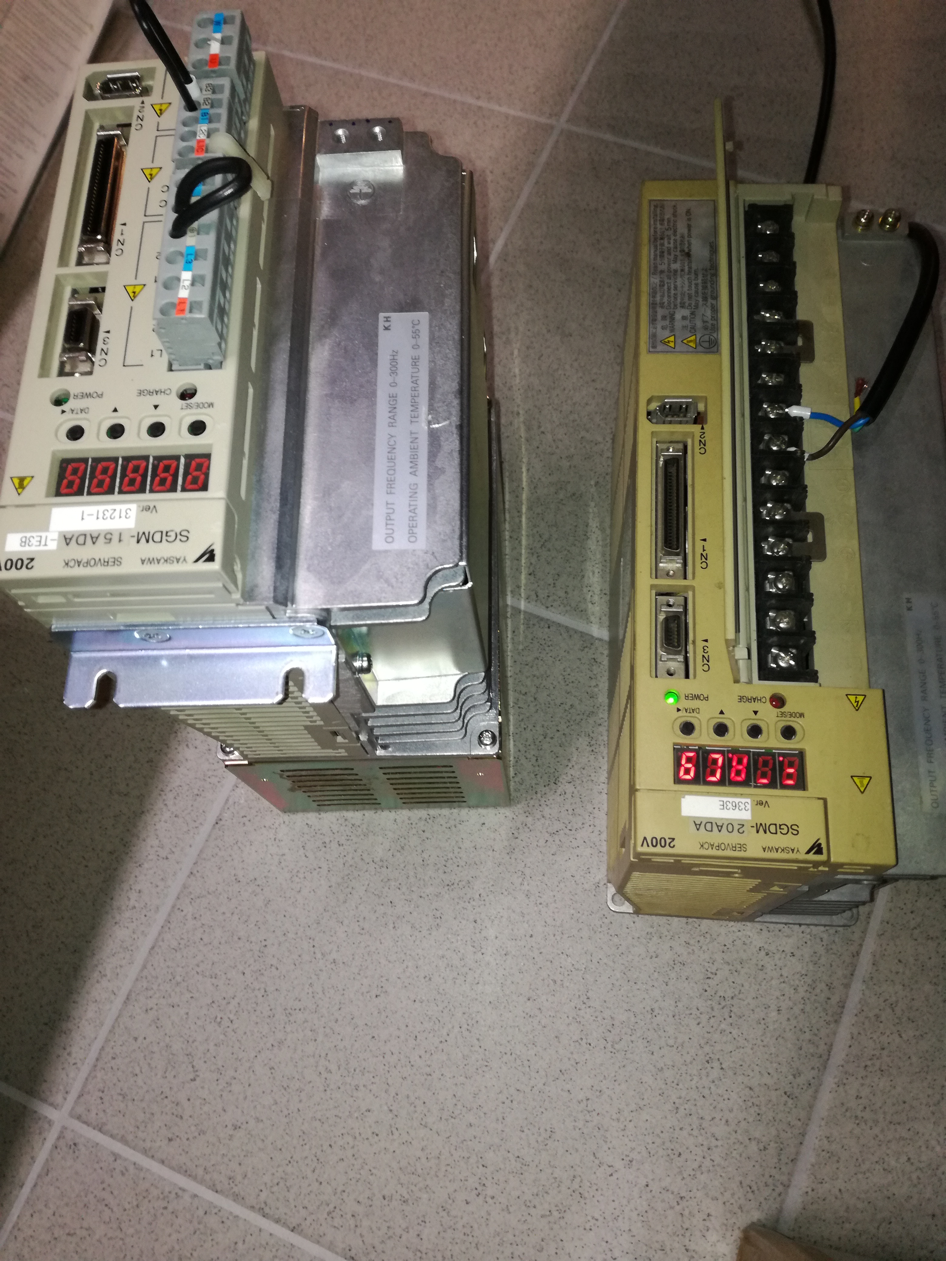

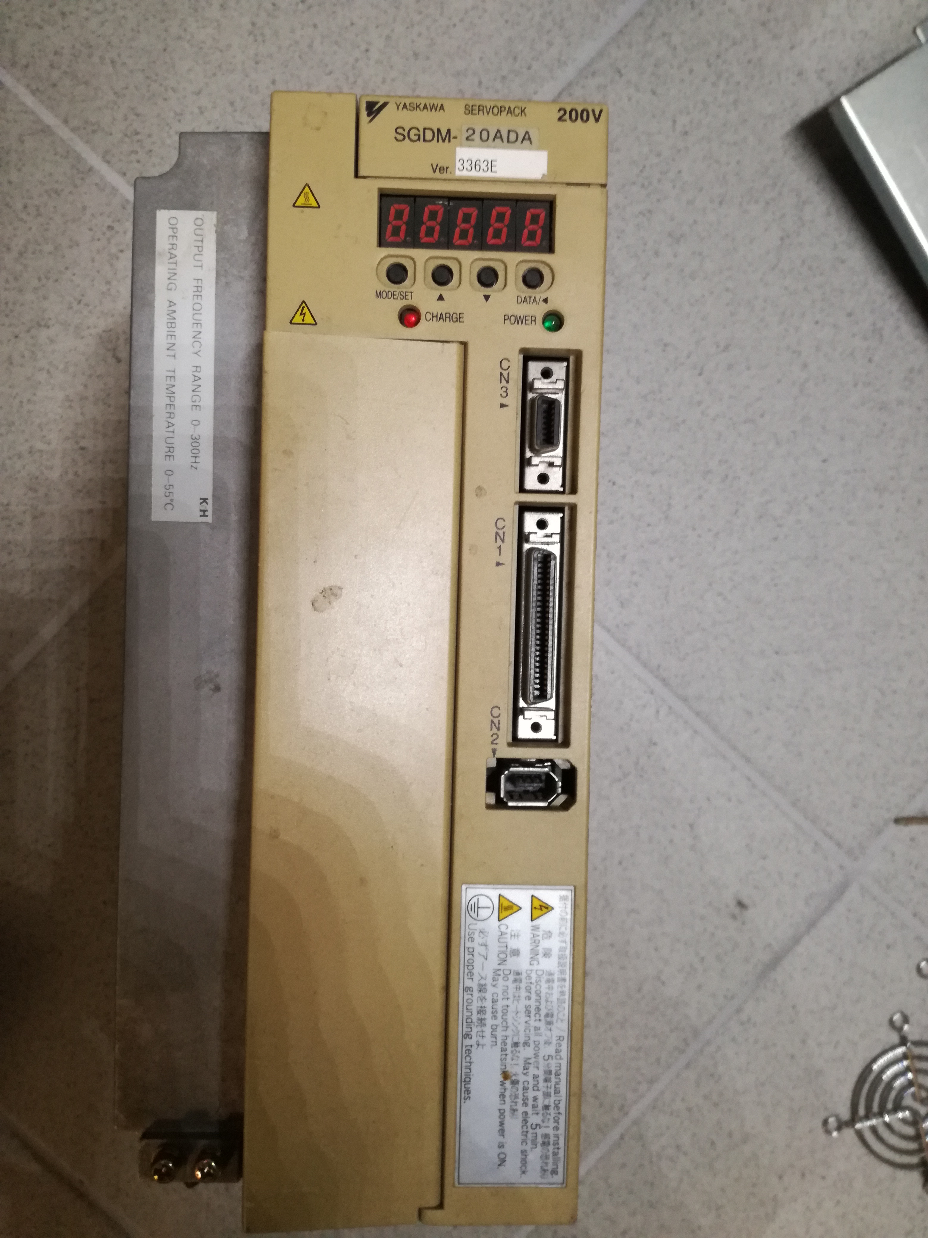

Ну и сам сервоусилитель вытянутый, и кажется огромным, по сравнению с 1.5 кВт-ным вариантом
IMG_20191211_191111.jpg (3367 просмотров) <a class='original' href='./download/file.php?id=173167&mode=view' target=_blank>Загрузить оригинал (3.66 МБ)</a>

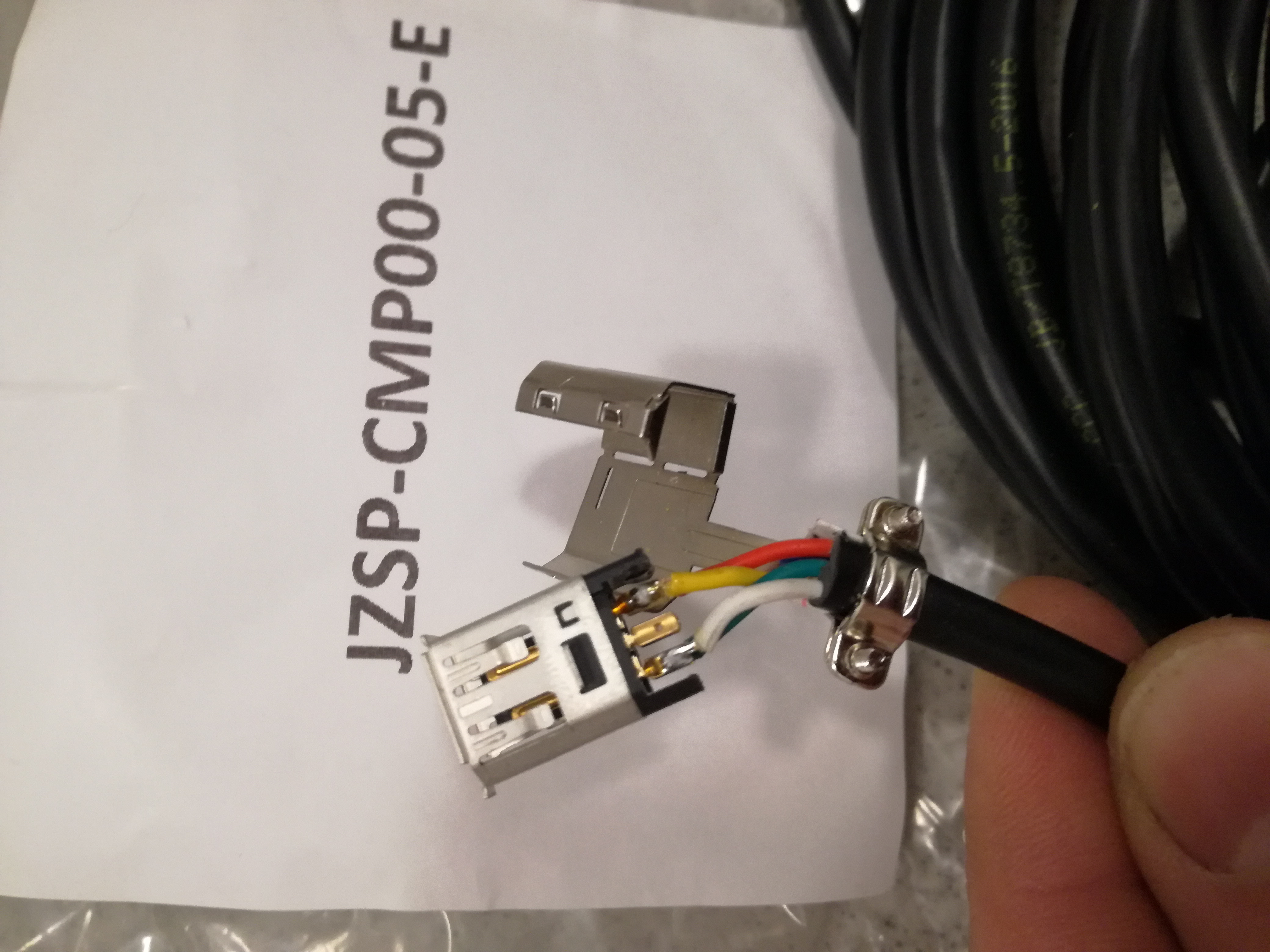

А вот почему у китайцев нельзя покупать кабели для серв
IMG_20191211_233144.jpg (3367 просмотров) <a class='original' href='./download/file.php?id=173168&mode=view' target=_blank>Загрузить оригинал (2.88 МБ)</a>
Даже бумажечку, блин, проложили
IMG_20191211_235953.jpg (3367 просмотров) <a class='original' href='./download/file.php?id=173169&mode=view' target=_blank>Загрузить оригинал (2.92 МБ)</a>

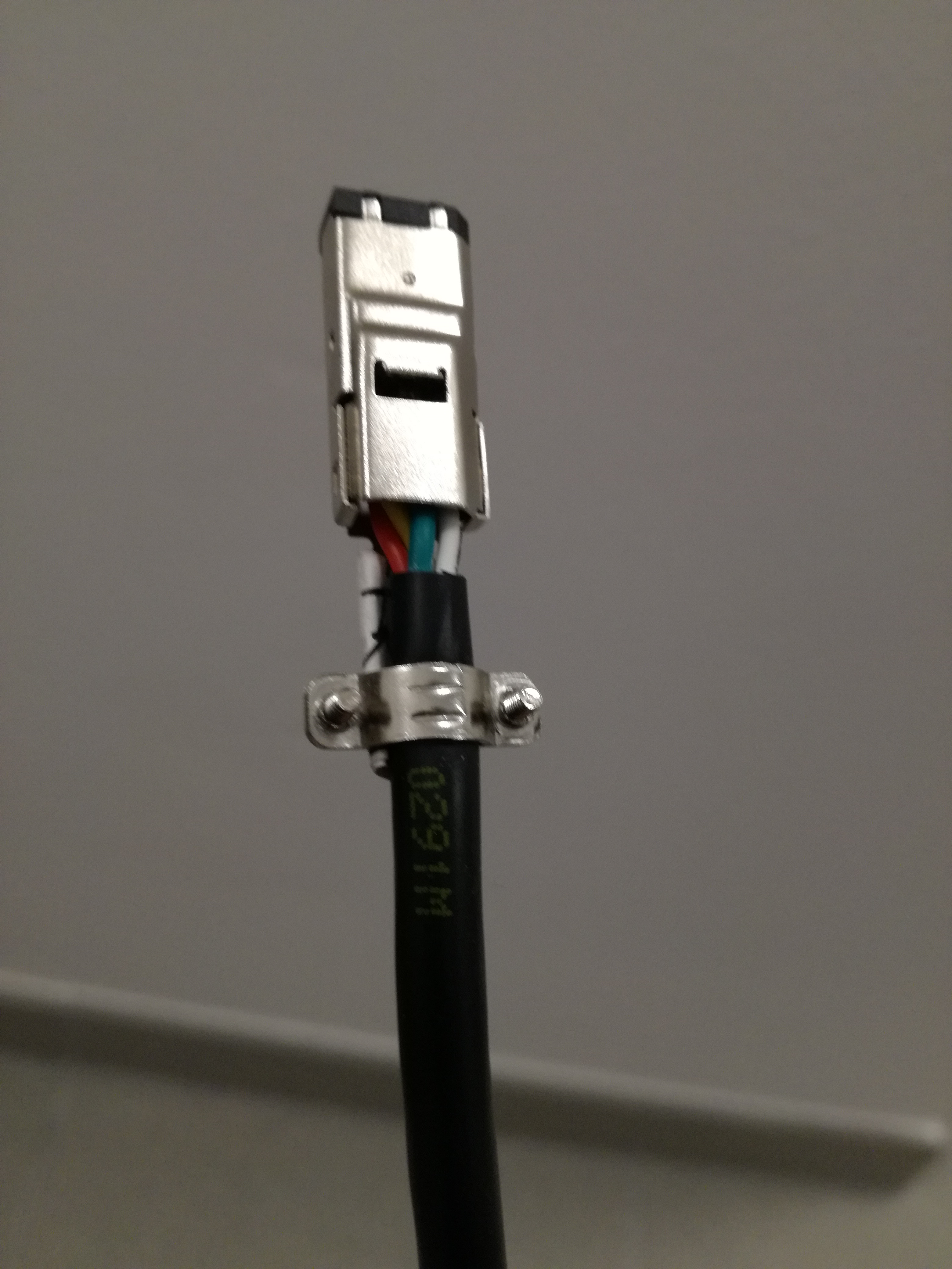

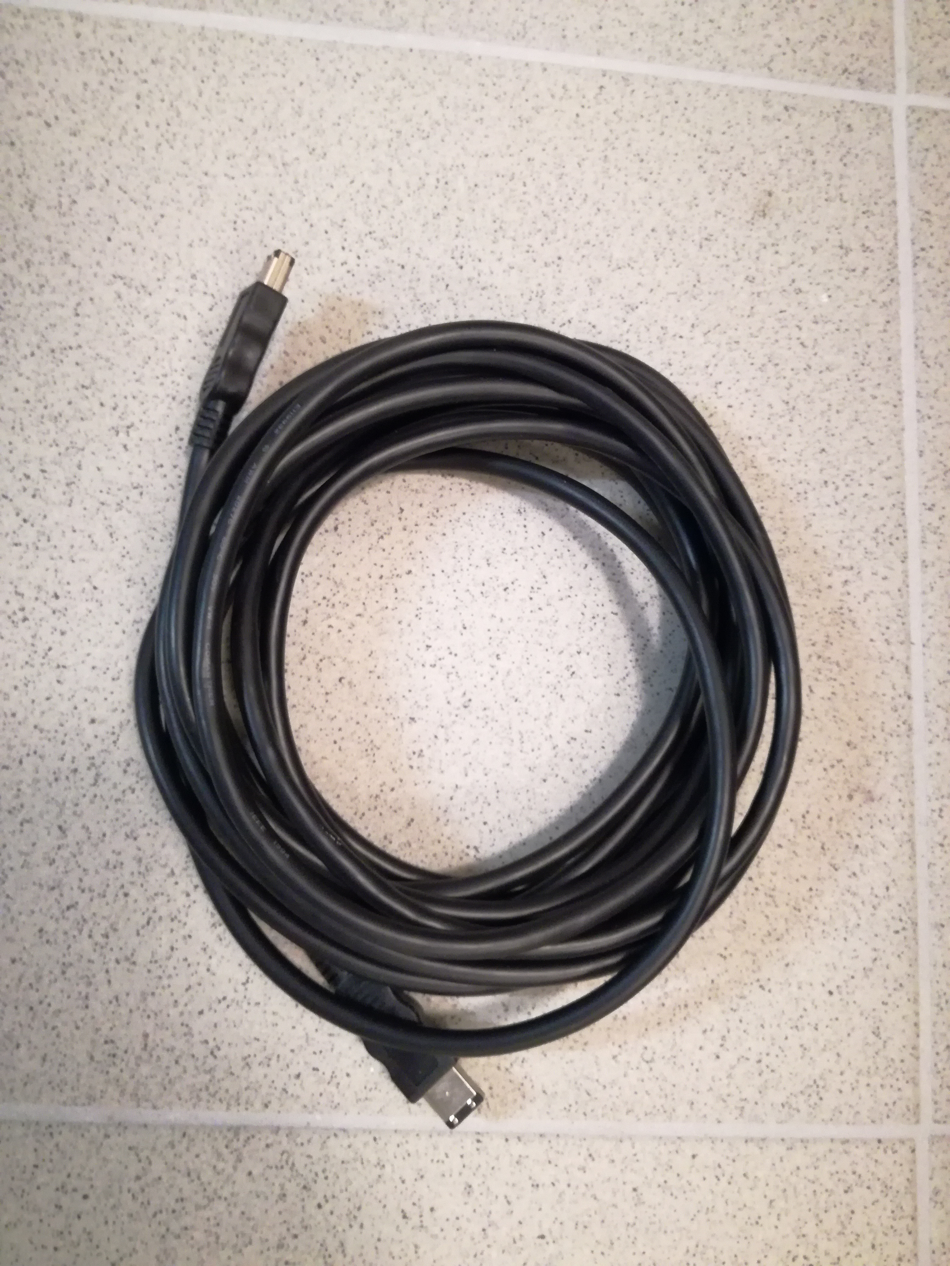

Значит будем городить из настоящего кабеля 1394:
IMG_20191211_234049.jpg (3367 просмотров) <a class='original' href='./download/file.php?id=173170&mode=view' target=_blank>Загрузить оригинал (3.79 МБ)</a>

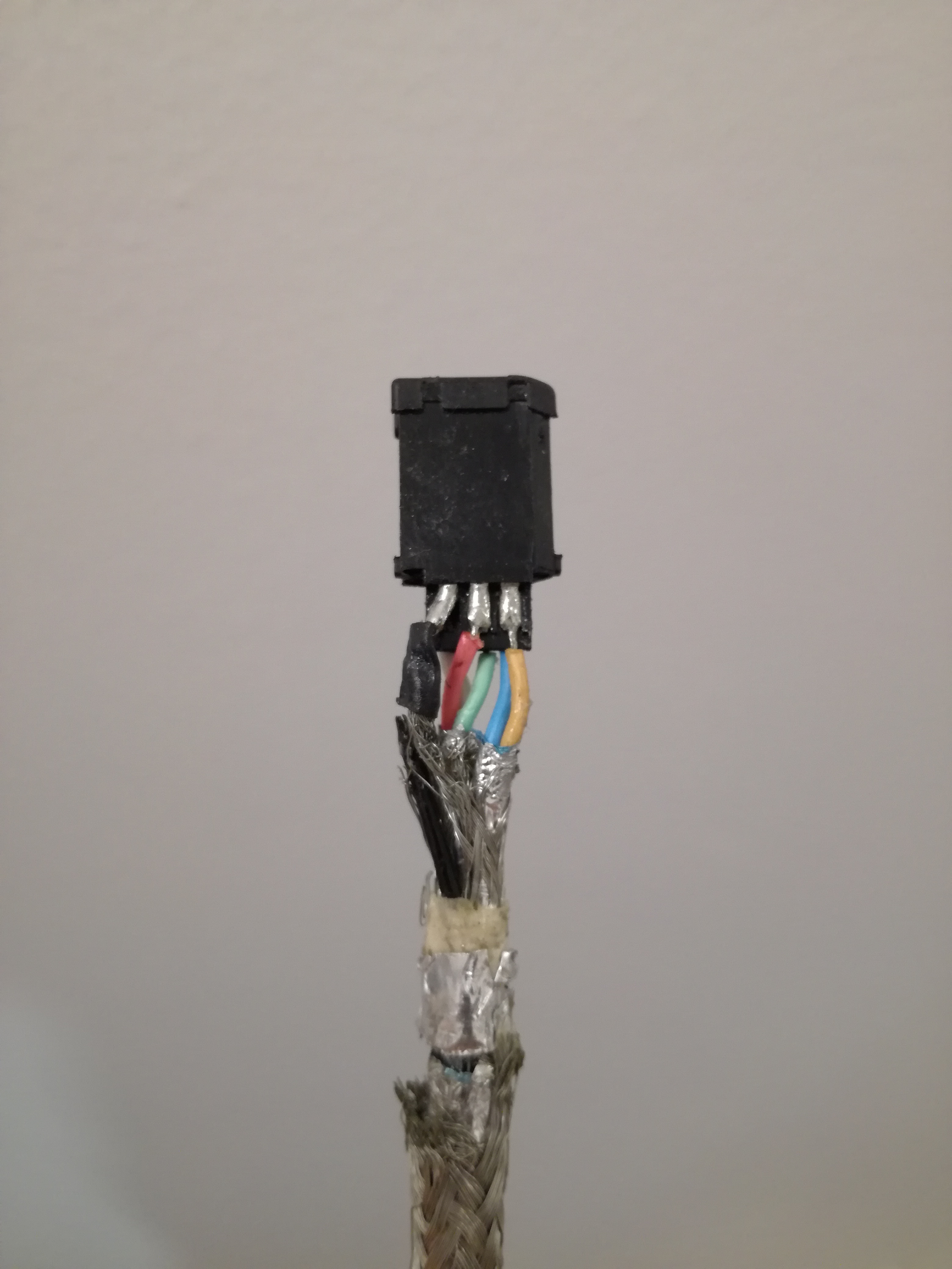

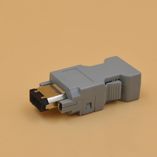

Так выглядит раъем здорового человека:
IMG_20191212_001455.jpg (3367 просмотров) <a class='original' href='./download/file.php?id=173171&mode=view' target=_blank>Загрузить оригинал (2.73 МБ)</a>
Только надо не забывать, что в кабелях 1394 провод минуса питания соединен с экраном. Поэтому лучше отцепить бытовой разъем и поставить настоящий, тем более, что на Али аналог молексовского разъема стоит три бакса. Да и крепиться он будет правильно.
molex-encoder-connector-285-500x500.jpg (3366 просмотров) <a class='original' href='./download/file.php?id=173172&mode=view' target=_blank>Загрузить оригинал (24.13 КБ)</a>

Vladimir52 писал(а):А вот почему у китайцев нельзя покупать кабели для серв
пАчему?
Re: Про сервы Yaskawa
двух проводов не хватает, видимо

Сообщение Duhas »
их там и не должно быть.. ну а экран лишним бы не был.

Сообщение Vladimir52 »
aftaev писал(а):пАчему?
Кабель неэкранированный, будет ловить все помехи, особенно если двигатель на пару кВт.
Контакты питания абсолютного энкодера не соединены (в кабеле всего то 5 проводов).
Кабель не стойкий к нагреву и маслу, так требует спецификация у Митцу и Яскавы.
Duhas
Сообщения: 1842
Репутация: 285
Откуда: Красноярск
Сообщение Duhas »
Vladimir52 писал(а): Кабель неэкранированный, будет ловить все помехи, особенно если двигатель на пару кВт.
и да, и не шибко, там все таки дифф. пара...
Vladimir52 писал(а): Контакты питания абсолютного энкодера не соединены (в кабеле всего то 5 проводов).
не спец по яскавам, но там вроде для абсолютки и кабель специальный. Хотеть от "А" свойств "В" как то странно на мой взгляд.
Vladimir52 писал(а): Кабель не стойкий к нагреву и маслу, так требует спецификация у Митцу и Яскавы.
а у 1394 есть маслостойкость? серьезно?
нормальный кабель стоит соответствующих денег, я подозреваю что китайцы просят несколько меньше того же helukabel?
Vladimir52 писал(а):Кабель неэкранированный, будет ловить все помехи, особенно если двигатель на пару кВт.
на экран не обратил внимание, заметил что нет изоляции на пайки контактов.

Нет конечно. Но за ту цену, которую китайцы просят за свой "фирменный кабель", я куплю пять наборов 1394 (у него PVC намного толще китайского) и разъемов к нему (что я собснно и сделал)
Кстати, никто не догадался про этот лайфхак? Я имею ввиду использование кабеля 1394. Я свой 5-метровый фирменный купил за копейки, практически за цену пересылки. При этом он "настоящий", т.е. очень хорошо помехозащищен и толщина его изоляции даже больше, чем у оригинального яскавовского. Понятно, по требования защиты от нагрева, типа HIV он не дотянет, но это будет его единственный недостаток. Зато цена!
Есть еще один лайфхак, наверное более очевидный - купить 15-метровый яскавовский кабель и порезать его на части нужной длины. Однако и тут можно ждать засаду, ибо некоторые "уважаемые" тут продавцы могут прислать откровенную подделку, хотя и чуть более высокого качества, чем просто китайские кабели.

Vladimir52 писал(а): Кстати, никто не догадался про этот лайфхак?
первый и единственный кабель для яскавы так и делал. и из инкрементника у меня торчало 4 провода..
