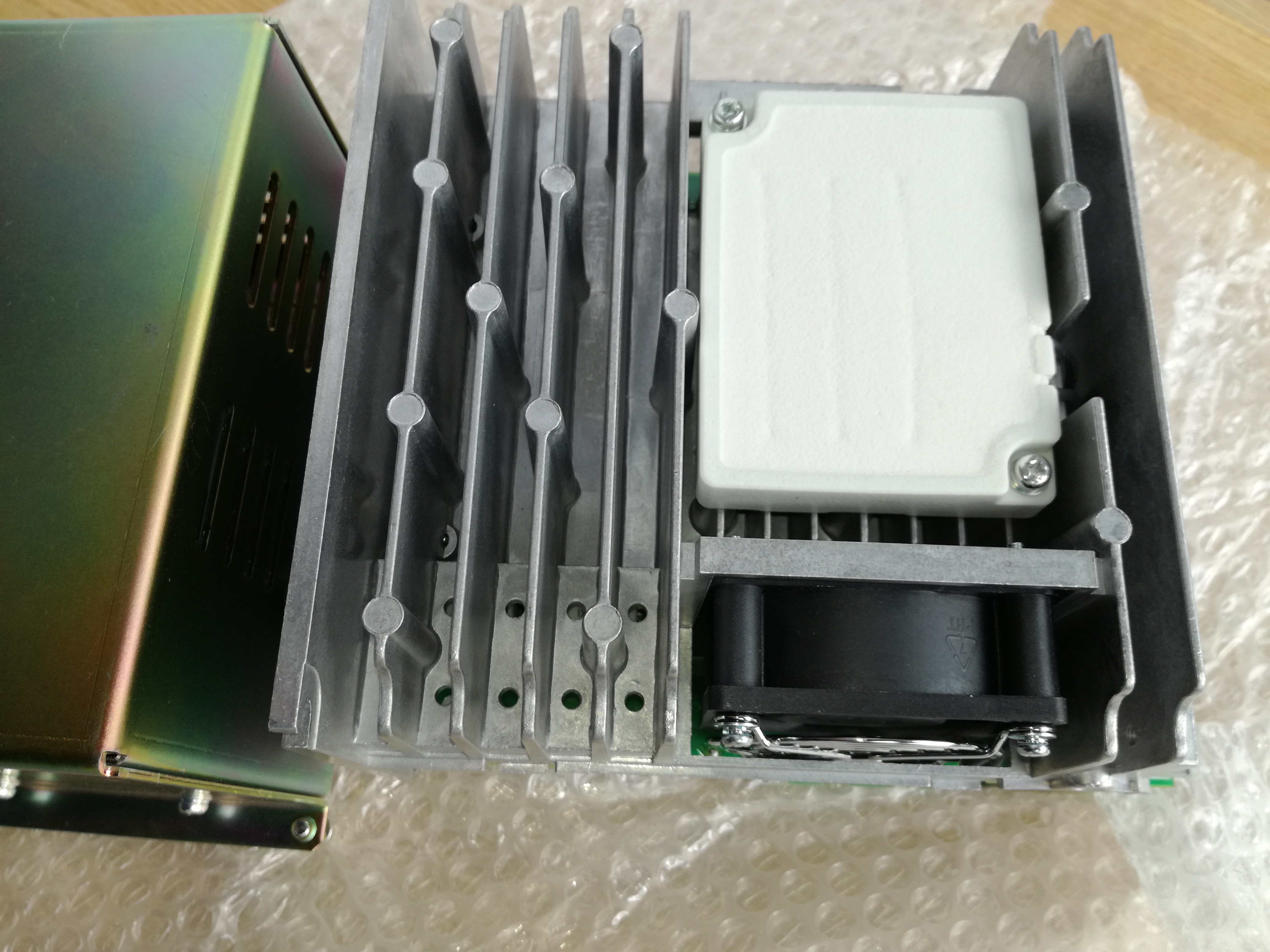

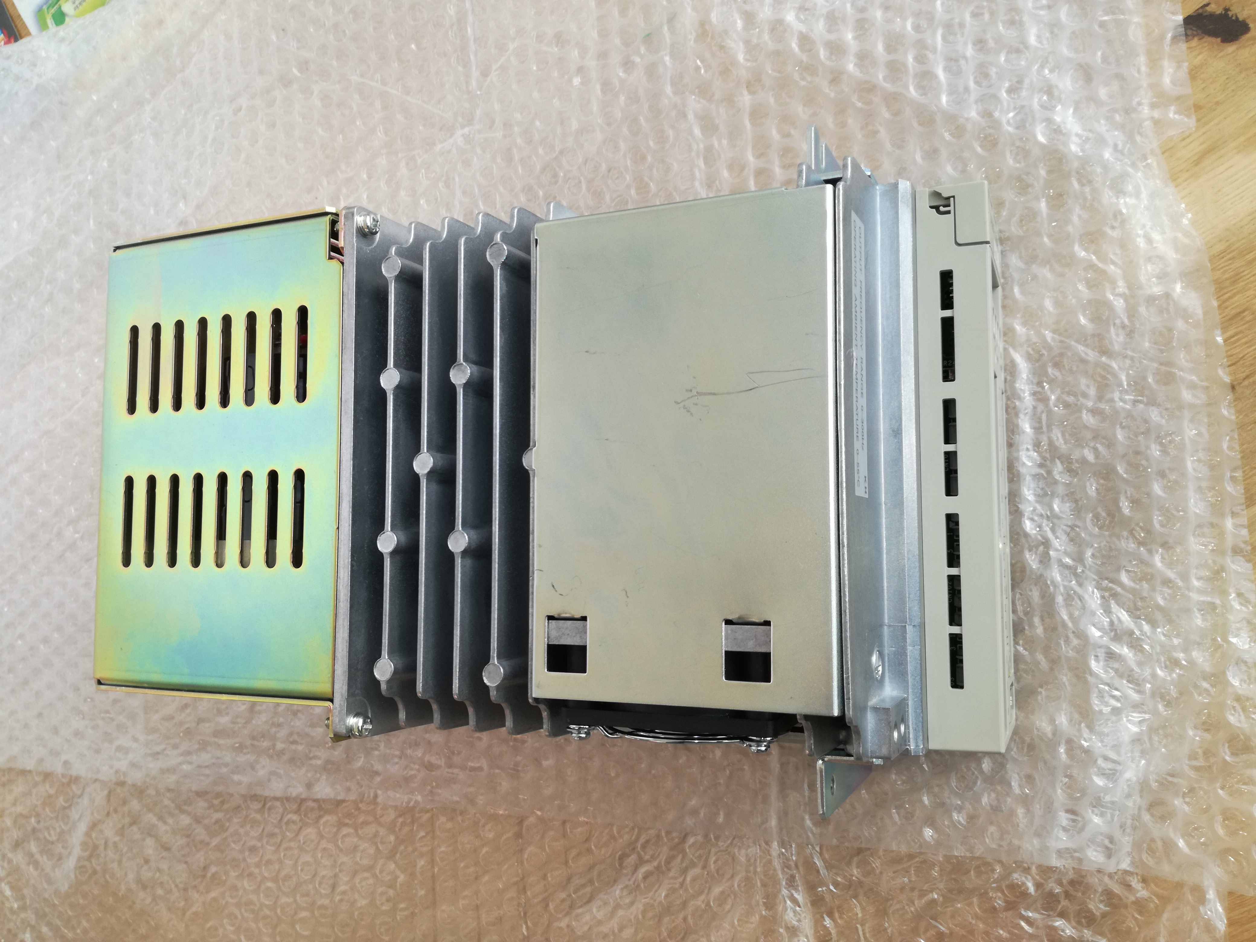

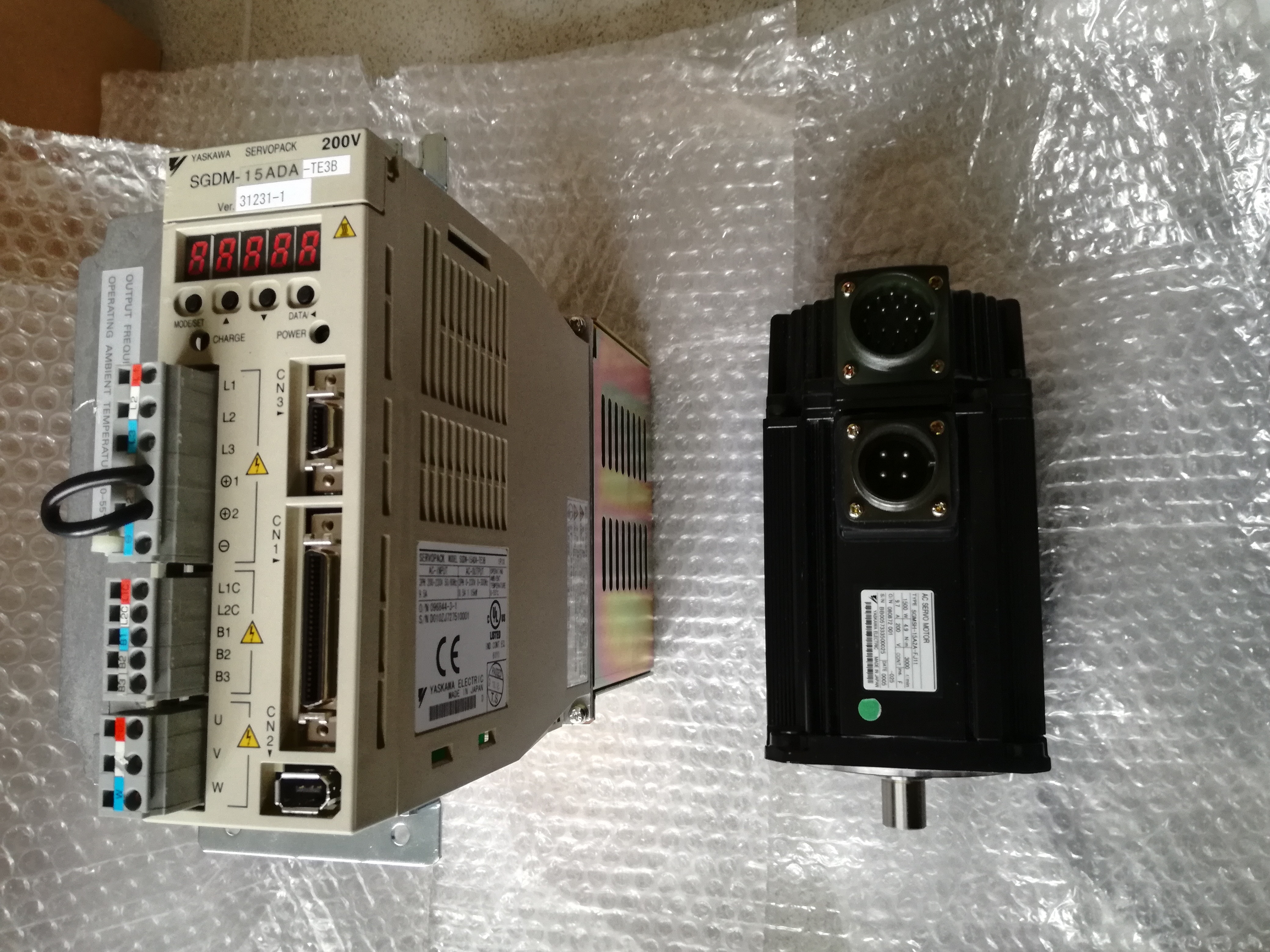

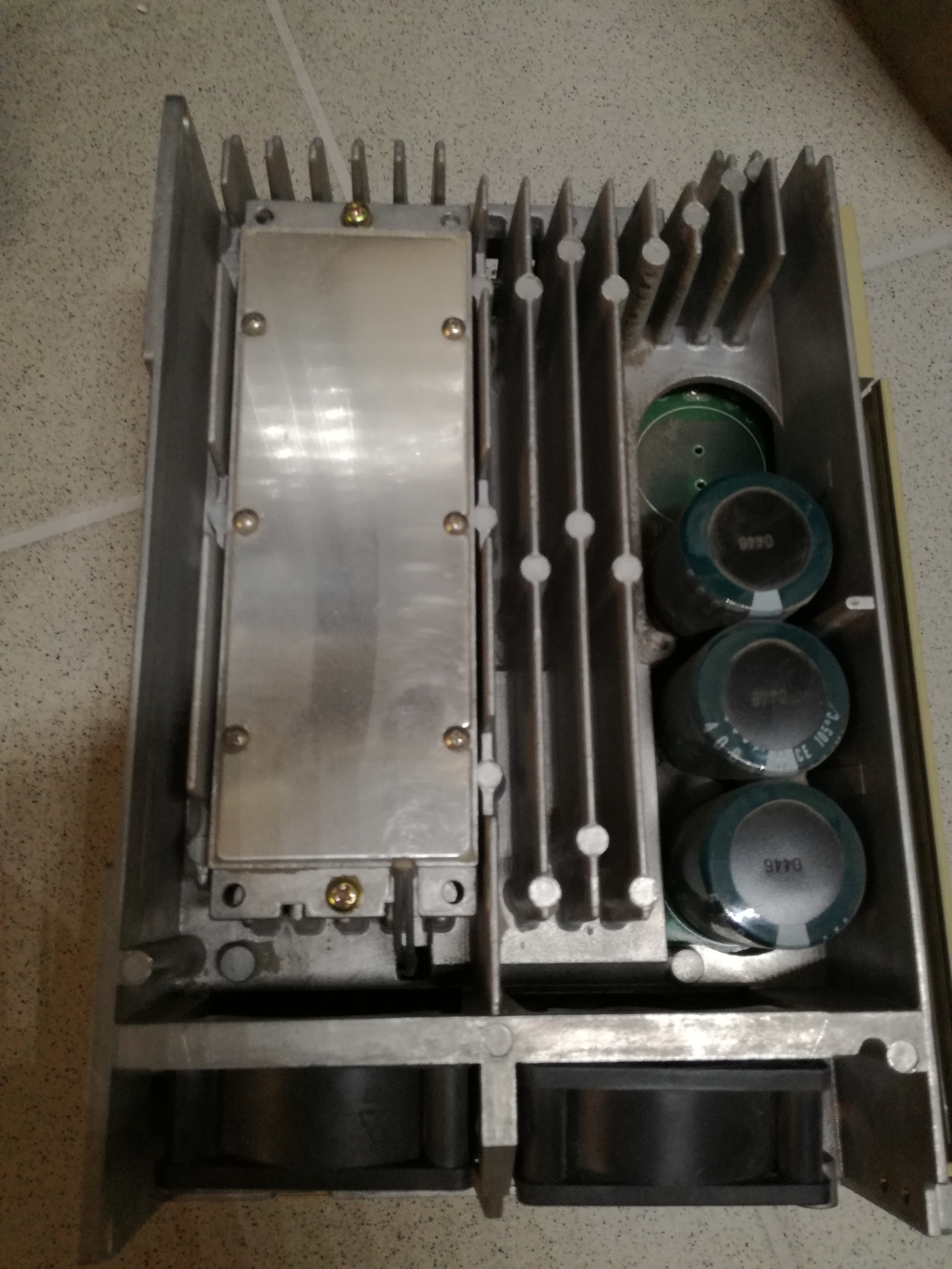

Удивительное рядом.. Нашел себе занедорого сервопак Sigma-2 для 1.5кВт движка. Оказвается, что вариант с нахолобучкой сзади, это не фильтр и не реактор.
IMG_20191207_134310.jpg (3656 просмотров) <a class='original' href='./download/file.php?id=172970&sid=9a9abc1afaa6dfcc6b87c19206c3f961&mode=view' target=_blank>Загрузить оригинал (3.1 МБ)</a>
Это дополнительный конденсатор схемы выпрямителя, аж на 3300 мкФ. Чет не встречал описания такой модификации в мануалах.
Правда такая конструкция установки требует очень глубокого шкафа. Приедтся переделать, чтобы ставить рядом.
IMG_20191207_132244.jpg (3656 просмотров) <a class='original' href='./download/file.php?id=172969&sid=9a9abc1afaa6dfcc6b87c19206c3f961&mode=view' target=_blank>Загрузить оригинал (3.4 МБ)</a>
Ну и так же оказалось, вентилятор охлаждает выносной тормозной резистор, что размещен под металлической крышкой. Многое поменялось со времен второй Сигмы..

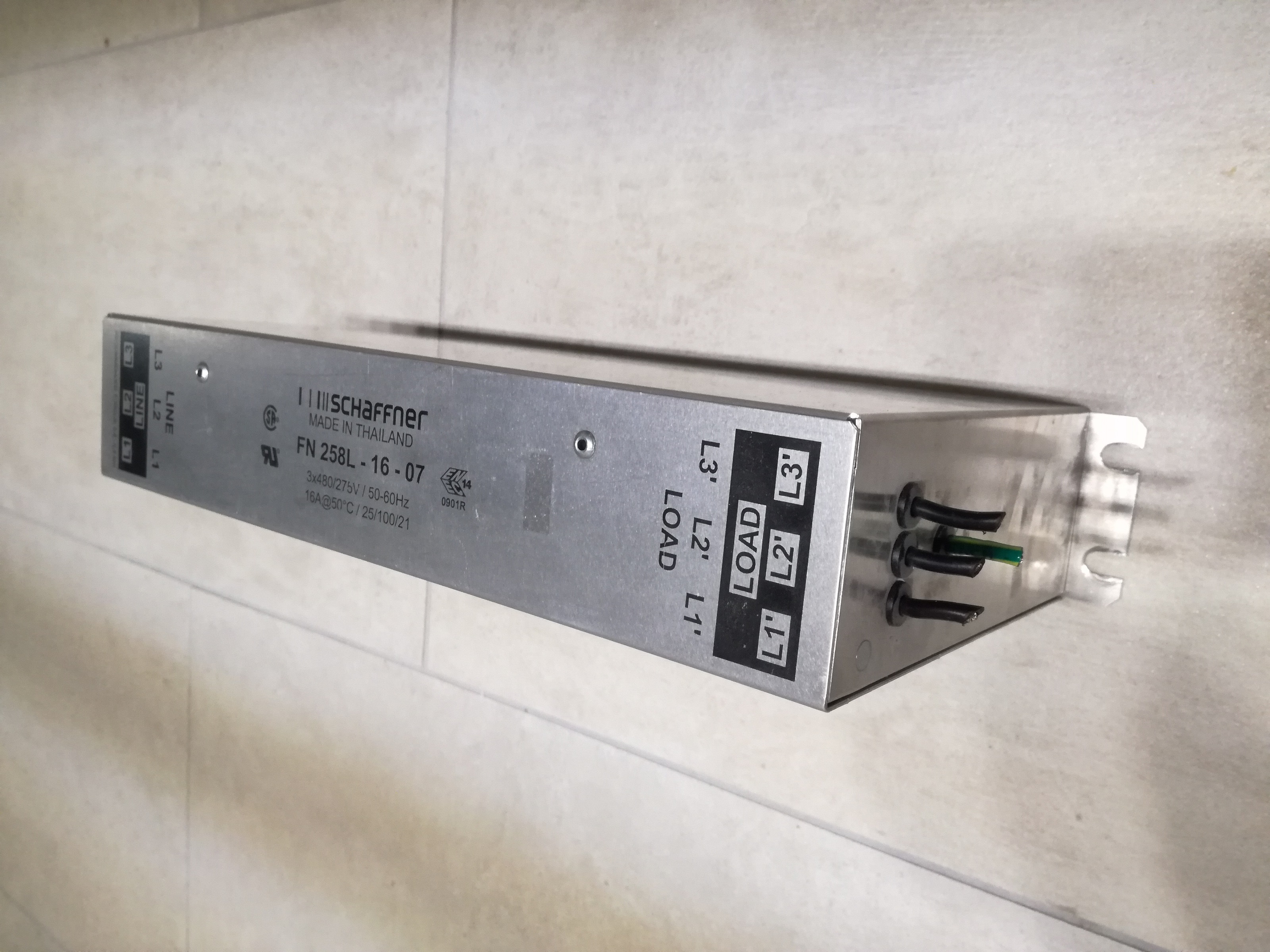

Сразу нашел фильтр EMI, с низкой величиной утечки тока, чтобы домашнее УЗО не выбивало.
IMG_20191205_224803.jpg (3656 просмотров) <a class='original' href='./download/file.php?id=172973&sid=9a9abc1afaa6dfcc6b87c19206c3f961&mode=view' target=_blank>Загрузить оригинал (1.56 МБ)</a>
Осталось дождаться разъемов с Али, и можно делать кабели и подключать.

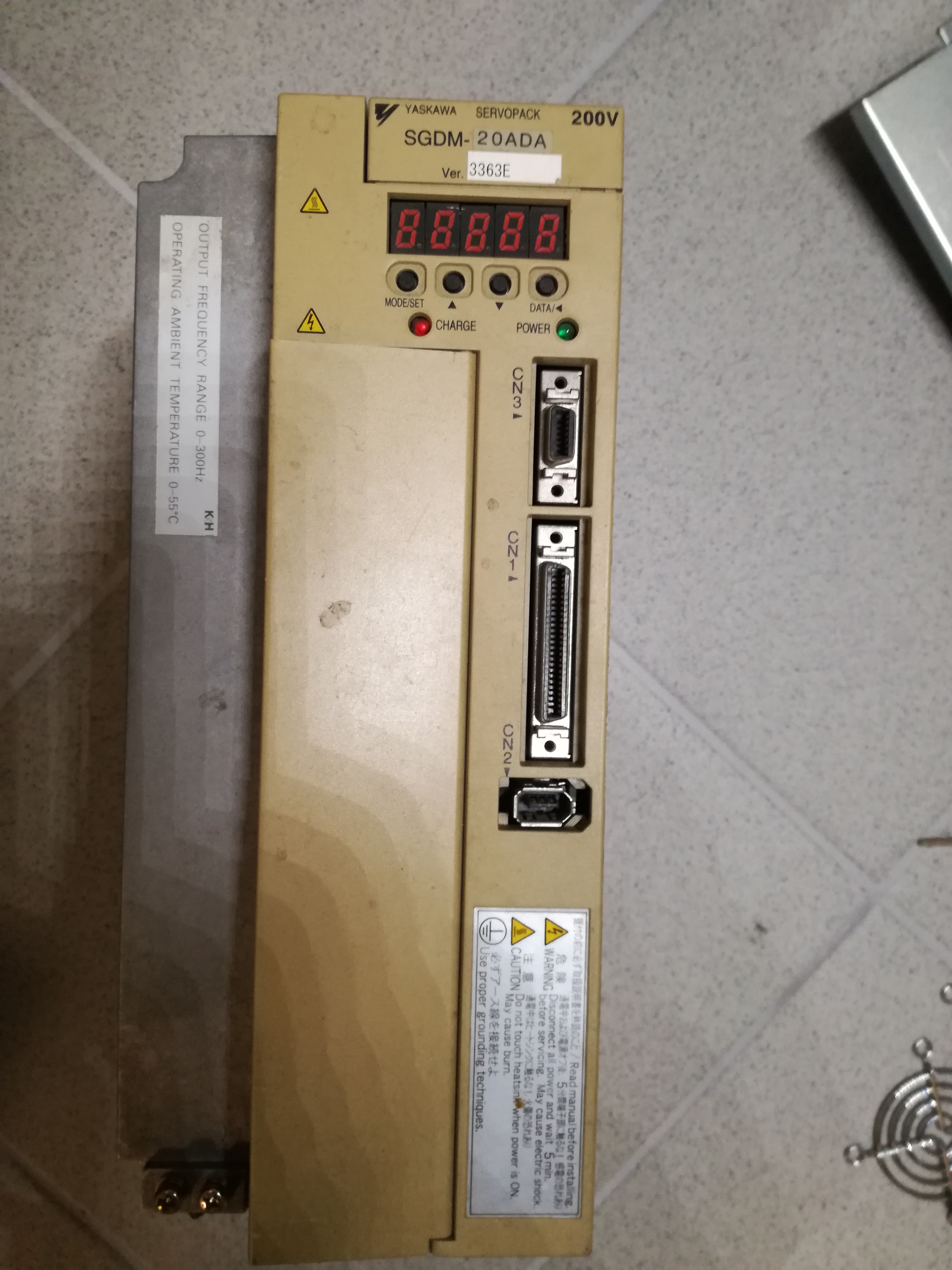

Продолжаю исследовать 2-ю Сигму. В 2кВт-ном варианте все наоборот - маленькие конденсаторы (3х530мкФ) и огромный тормозной резистор. Непанятна...
IMG_20191211_233307.jpg (3578 просмотров) <a class='original' href='./download/file.php?id=173165&sid=9a9abc1afaa6dfcc6b87c19206c3f961&mode=view' target=_blank>Загрузить оригинал (3.3 МБ)</a>
IMG_20191211_233250.jpg (3578 просмотров) <a class='original' href='./download/file.php?id=173166&sid=9a9abc1afaa6dfcc6b87c19206c3f961&mode=view' target=_blank>Загрузить оригинал (3.55 МБ)</a>
Ну и сам сервоусилитель вытянутый, и кажется огромным, по сравнению с 1.5 кВт-ным вариантом

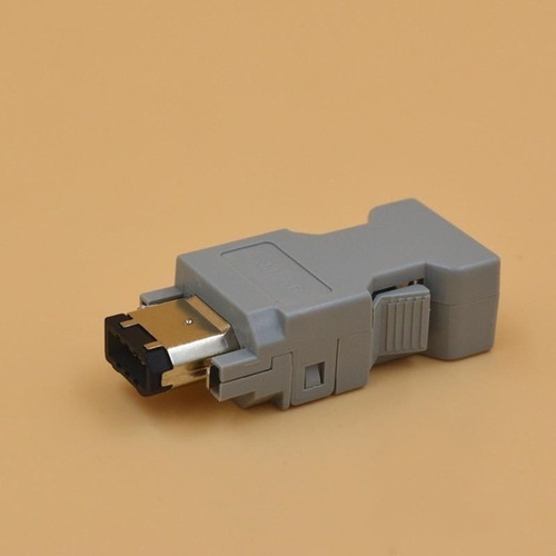

Так выглядит раъем здорового человека:
IMG_20191212_001455.jpg (3578 просмотров) <a class='original' href='./download/file.php?id=173171&sid=9a9abc1afaa6dfcc6b87c19206c3f961&mode=view' target=_blank>Загрузить оригинал (2.73 МБ)</a>
Только надо не забывать, что в кабелях 1394 провод минуса питания соединен с экраном. Поэтому лучше отцепить бытовой разъем и поставить настоящий, тем более, что на Али аналог молексовского разъема стоит три бакса. Да и крепиться он будет правильно.
