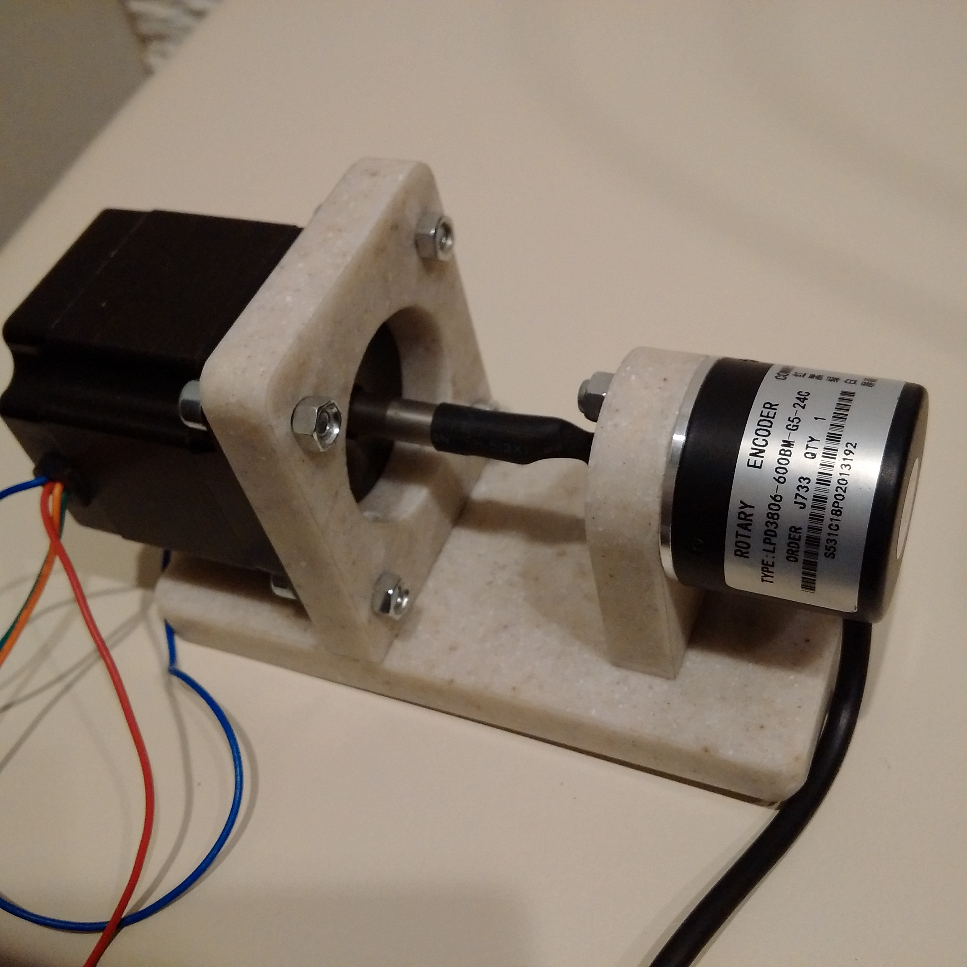

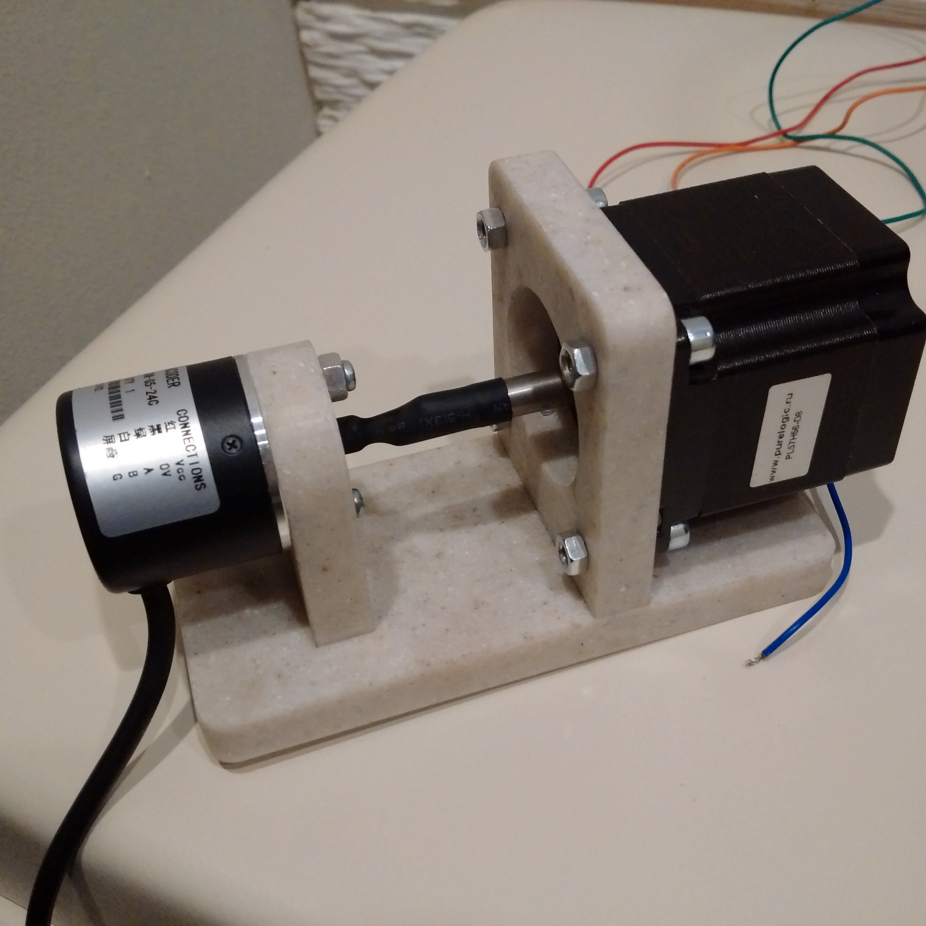

Может не совсем в тему, но решил сделать стенд для "освоения" работы шд+энкодер+апельсин. Пока сделал связку шд и энкодера. Вот как это выглядит, в ближайшее время буду пробовать прикрутить это дело к апельсину для тестирования.
IMG_20181125_234845.jpg (3114 просмотров) <a class='original' href='./download/file.php?id=151221&mode=view' target=_blank>Загрузить оригинал (1.28 МБ)</a>
Энкодер + шд (3114 просмотров) <a class='original' href='./download/file.php?id=151222&mode=view' target=_blank>Загрузить оригинал (1.24 МБ)</a>
Энкодер + шд
